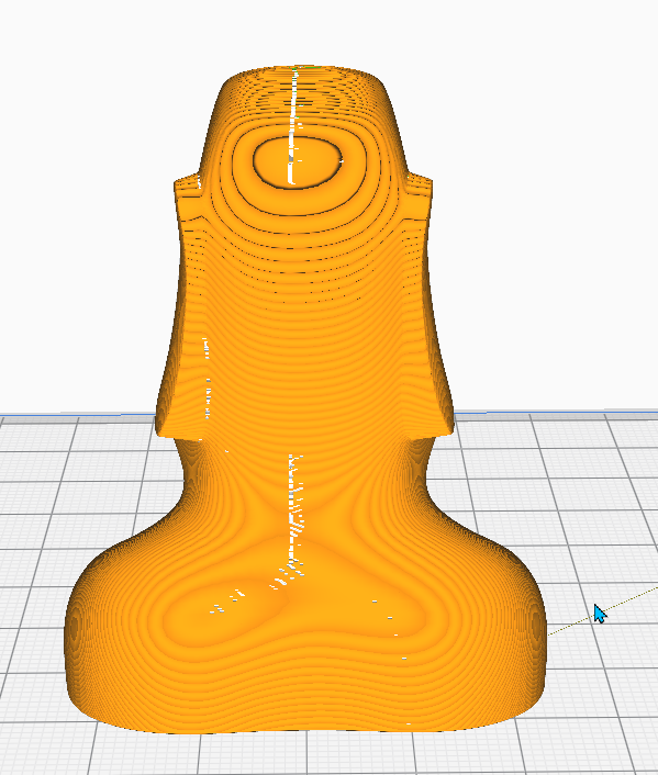

Seb Manaud Posté(e) Juillet 28, 2021 Posté(e) Juillet 28, 2021 Bonjour, j'aimerai connaitre le nom des défauts d'impression que j'ai sur le modèle que j'ai mis en photo , pour pouvoir éliminer ces deux soucis . Sur CURA j'ai activé "l'étirage" pour le dessus mais ça n'a rien changé et pour l'autre je ne sais pas du tout quel réglage changer. Je ne pense pas être le seul à rencontrer ce genre de problèmes , je pense aussi que le sujet a déjà été abordé , mais ne connaissant pas les noms de ces phénomènes, je galère dans mes recherches . Si vous avez une idée du pourquoi et du comment , je suis preneur. Bonne journée à tous. Seb.

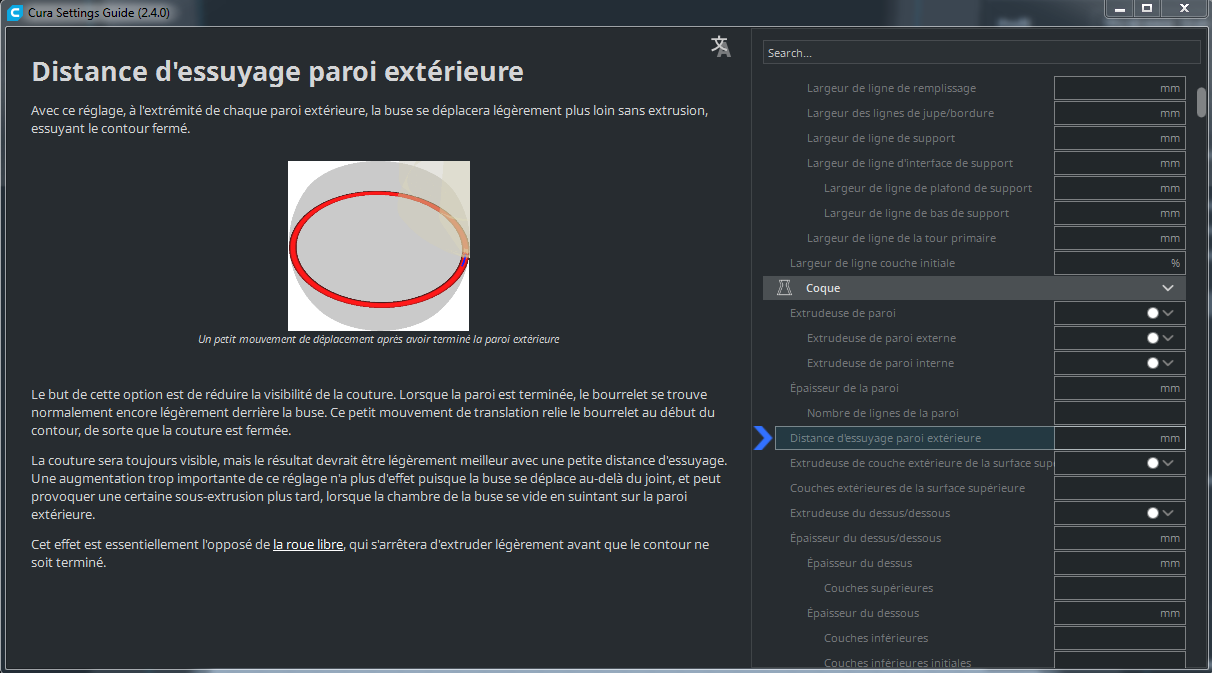

PPAC Posté(e) Juillet 28, 2021 Posté(e) Juillet 28, 2021 (modifié) Salutation ! Je pense que tu a une zone de couture visible donc il faut jouer avec le paramètre masquage de la jointure et une hauteur de couche trop grande qui créer des niveaux comme en cartographie (là soit réduire la hauteur de couches soit activer l'utilisation des couche adaptatives.) Le greffon/plugin "Settings guide" via le "marché en ligne" a une section "Troubleshooting" où il parle des deux défauts.(les textes sont traduit en fr. malgré le nom du plugin en anglais) (il te faudra créer un compte Ultimaker ...) Sinon la version Ultimaker Cura 4.10.0 chez moi, me fait des truc moins propre voir étrange au niveau des zones de couture alors que je n'avais pas de problème avec la version 4.8.0. Enfin pour d'autres pistes une liste de guide visuel de défaut d'impressions https://www.simplify3d.com/support/print-quality-troubleshooting/https://www.grossiste3d.com/content/27-identifier-et-corriger-les-defauts-d-impressionhttps://all3dp.com/1/common-3d-printing-problems-troubleshooting-3d-printer-issues/https://rigid.ink/pages/ultimate-troubleshooting-guide/https://reprap.org/wiki/Print_Troubleshooting_Pictorial_Guidehttps://cults3d.com/fr/blog/articles/identifier-corriger-defauts-problemes-impression-3Dhttps://wiki.logre.eu/index.php/RepRap_printDoctorhttp://www.geeetech.com/blog/2016/12/troubleshooting-guide-to-19-common-3d-printing-problemspart-one/https://support.ultimaker.com/hc/en-us/sections/360003695960-3D-Printshttps://support.3dverkstan.se/article/23-a-visual-ultimaker-troubleshooting-guidehttps://help.prusa3d.com/fr/category/resolution-des-problemes-de-qualite-dimpression_225 Modifié (le) Juillet 28, 2021 par PPAC
MrMagounet Posté(e) Juillet 28, 2021 Posté(e) Juillet 28, 2021 Salut @Seb Manaud Alors concernant l'étirage cela ne fonction que sur une couche parfaitement plane donc ici contre efficace et inutile. Pour Ton autre defaut cela n'en est pas un il s'agit de la Z scare cicatrice en Z qui est le point de départ de d'arrêt de chaque couche cela est impossible a faire disparaitre, tu peux juste optimiser. tu as différent mode sur une surface rectangulaire il est plus efficace de la positionné sur un angle, mais sur une figurine ou un cercle impossible dans ce cas tu as d'autre mode comme aléatoire (mais cela fait des petit défaut aléatoire), ou le masquage intélligent aussi. les paramèttre de retraction et de roue libre en fin de couche peuvent aidé a minimiser l'effet de la Z scare. 1
methylene67 Posté(e) Juillet 28, 2021 Posté(e) Juillet 28, 2021 Elle est quand même sacrément grosse sa couture

methylene67 Posté(e) Juillet 28, 2021 Posté(e) Juillet 28, 2021 Sur Cura, il y a de mémoire une option qui permet de commencer la paroi extérieure sur une paroi intérieure, cela permet de pas mal atténuer la couture. Dans tous les cas, il y aura une marque puisque le cercle ou du moins la ligne extérieure est interrompue.

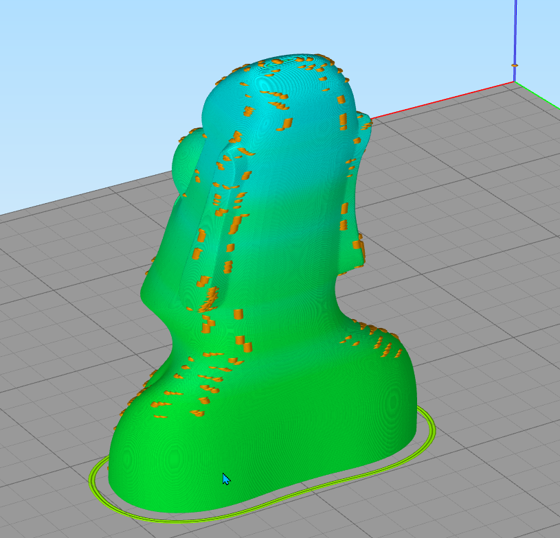

Invité Posté(e) Juillet 28, 2021 Posté(e) Juillet 28, 2021 (modifié) Je comprends mieux le problème avec le STL. Normalement c'est lisse derrière il n'y a rien. En orange sur ce screenshot c'est les mouvements de rétraction générés par mon slicer ( simplify 3D ) J'ai slicé ton modèle dans Cura et les mouvements de rétraction (en blanc sur l'image) correspondent étrangement à tes sur extrusions : Moi à ta place je (re)calibrerai l'extrudeur et le flow avant de faire finalement des tests de rétraction. https://www.lesimprimantes3d.fr/forum/topic/34123-tuto-conseils-quelques-réglages-à-réaliser-avant-de-se-lancer/ https://www.thingiverse.com/thing:909901 https://www.youtube.com/watch?v=18mRsGXq6hc&ab_channel=BenTeK-Imprimeur3DPro https://www.youtube.com/watch?v=KwcKX3o3kCU et pour la tête même chose chez moi ( la prévisualisation sur S3D colle bien à la réalité en général ), il y a peut être une astuce mais je ne sais pas Modifié (le) Juillet 28, 2021 par Invité
Seb Manaud Posté(e) Juillet 29, 2021 Auteur Posté(e) Juillet 29, 2021 Merci pour vos réponses , je vais essayer tous ça ... La juste en baissant la température de l'extrudeur à 205° au lieu de 215° (filament AMOLEN) , j'ai une amélioration au niveau du dessus de la tête et sous le menton mais par contre j'ai toujours cette couture ... Donc je vais partir sur cette température pour mes essais, je vais commencer par régler l'extrudeur (merci @RSF62) et je vais faire un essai aussi avec un autre slicer (IDEAMAKER) ... @methylene67 et @fran6p j'ai tester mais rien à faire , mais merci quand même pour votre aide.
