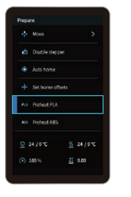

sur la cr6- se, je peux rentrer cette donnée directement dans les commandes de l'écran,  il me semblait qu'il en était de même sur la v2
ça apparaît sur l'écran de commande avec un  Z avec un flèche haut bas, capture d'écran de l' ender 3V2
en bas à droite

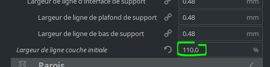

Donc normalement tu pourrais essayer:
Première couche: épaisseur 0,24/T°210 et 60°/débit 110%/largeur ligne 110%/ + pas de refroidissement avant la 4 eme couche.
Pour les suivantes: épaisseur 0,16/T°200° et 60°/débit 100%/largeur ligne 100%

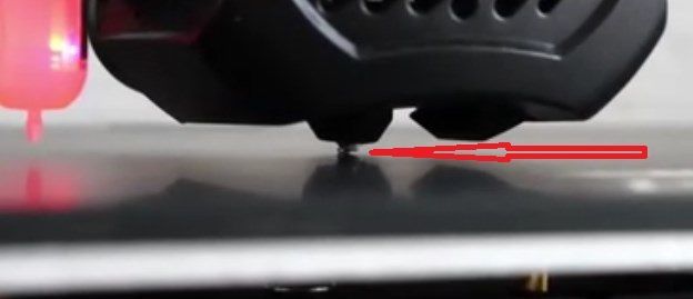

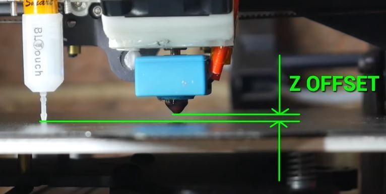

Si ta surface est parfaitement dégraissée alors c'est ton offset qui n'est pas bon. Rappel avec un Bltouch:
Au vu de ta vidéo, l'écart entre la buse et le plateau me parait (mais c'est peut-être ma vue) un peu trop élevé :
Quelle est ta vitesse d'impression pour la première couche ? Essaie éventuellement avec des vitesses inférieures à 20 mm/s et en augmentant la température du plateau de 5°. Avant que d'autres m'en fassent la remarque, je sais qu'il vaut mieux éviter de modifier deux paramètres à la fois mais si cette modification fonctionne on saura que c'est l'un de ces deux paramètres (peut-être les deux) qui permet(tent) une bonne adhérence.

Sur les vidéos, on voit bien que le cordon de filament n'est pas écrasé sur le plateau, il reste circulaire.
Revoir le réglage du Zoffset puisqu'un Bltouch a été ajouté. Tant que cette première couche ne sera pas «parfaite» rien ne tiendra. Rappel :
