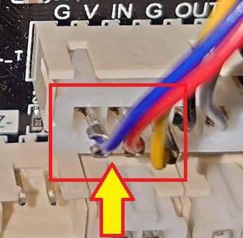

grobelix Posté(e) Décembre 6, 2021 Posté(e) Décembre 6, 2021 Ok merci, je vais prendre une photo de mon BLTouch et de la carte mère afin de ne pas faire de bêtise. Voici les photos :
fran6p Posté(e) Décembre 6, 2021 Posté(e) Décembre 6, 2021 AMHA, les pattes du connecteur côté «servo» (bleu=GND, rouge=+5V, jaune=signal, ça c'est correct) sont sorties de la prise, le contact n'est pas assuré => problème de fonctionnement du BLT.
PierreG Posté(e) Décembre 6, 2021 Posté(e) Décembre 6, 2021 Le 06/12/2021 at 18:04, fran6p a dit : les pattes du connecteur côté «servo» sont sorties de la prise Dérouler Whoaaaaa Tu as un oeil de Lynx !!!
grobelix Posté(e) Décembre 6, 2021 Posté(e) Décembre 6, 2021 elles sont déjà poussées à fond car j'ai changé de connecteur. Par défaut c'était sur un connecteur noir de 3 broches, je essayer d'en trouver un autre plus grand pour mettre les 5 fils. Je vous tiens au courant demain. On en sait jamais ça pourrait fonctionner Merci en tout cas
Idealnight Posté(e) Décembre 6, 2021 Posté(e) Décembre 6, 2021 tu es vraiment sur ? car comme Fran6p on voit clairement que tes fils bleu/jaune/rouge sont nettement moins enfoncés que le gris et blanc
