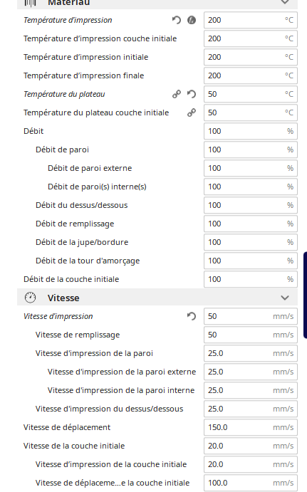

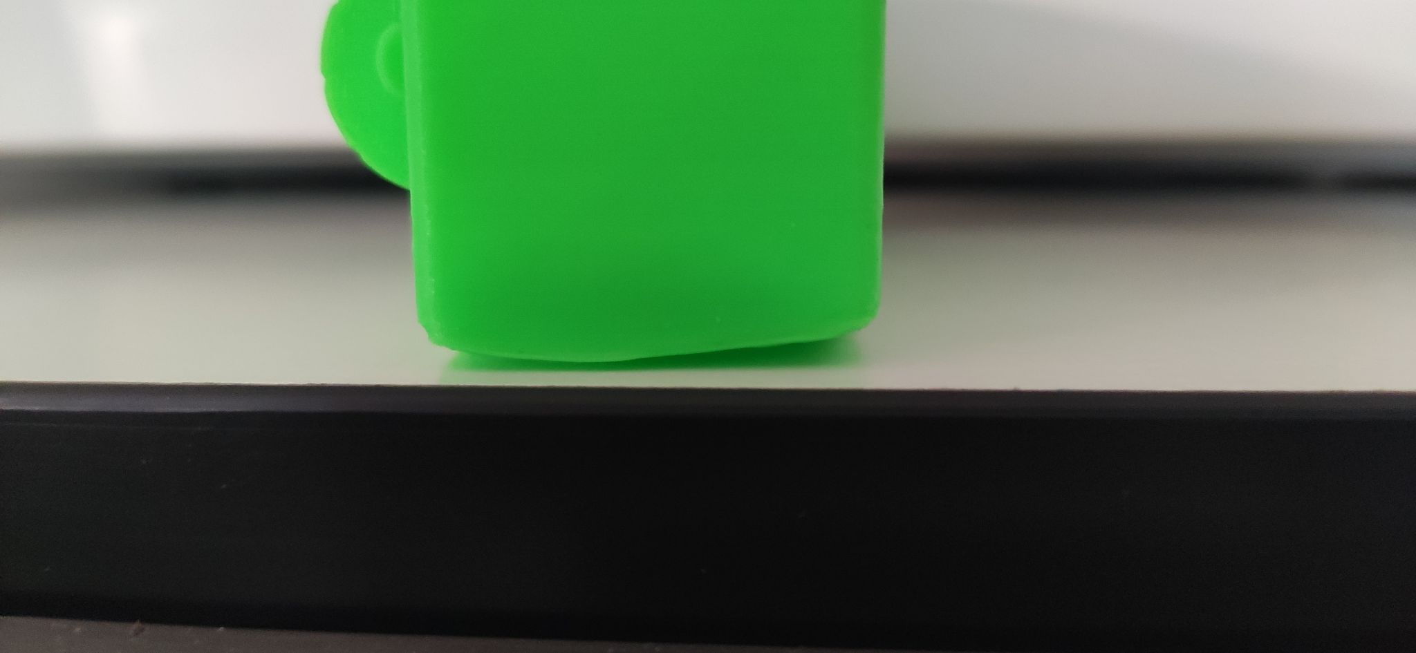

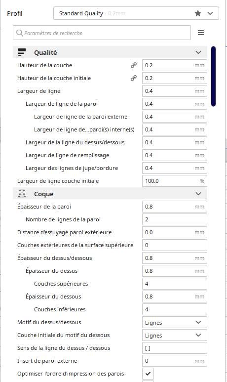

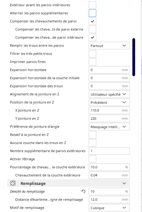

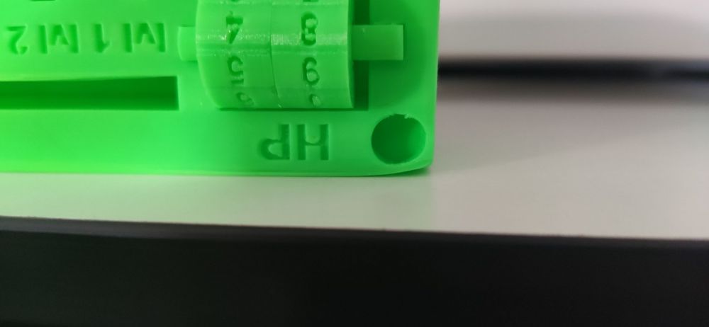

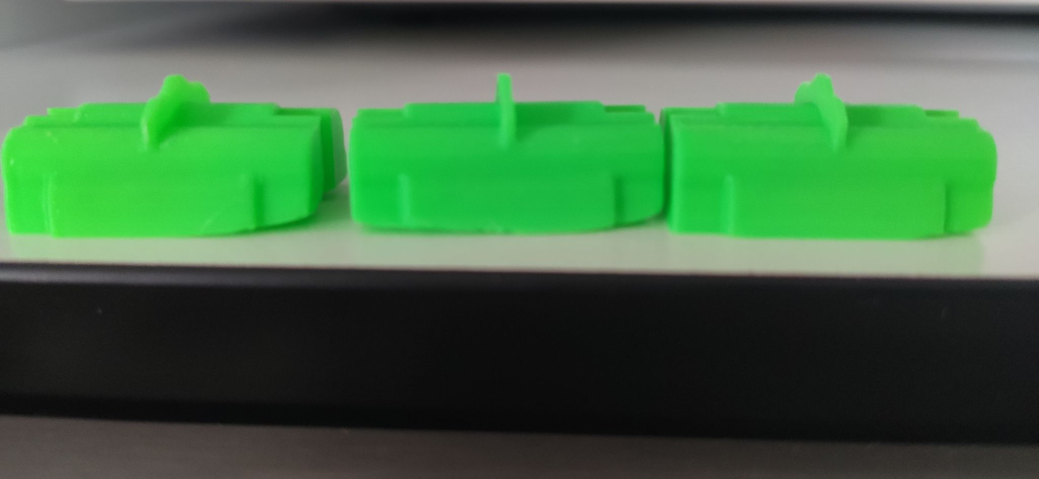

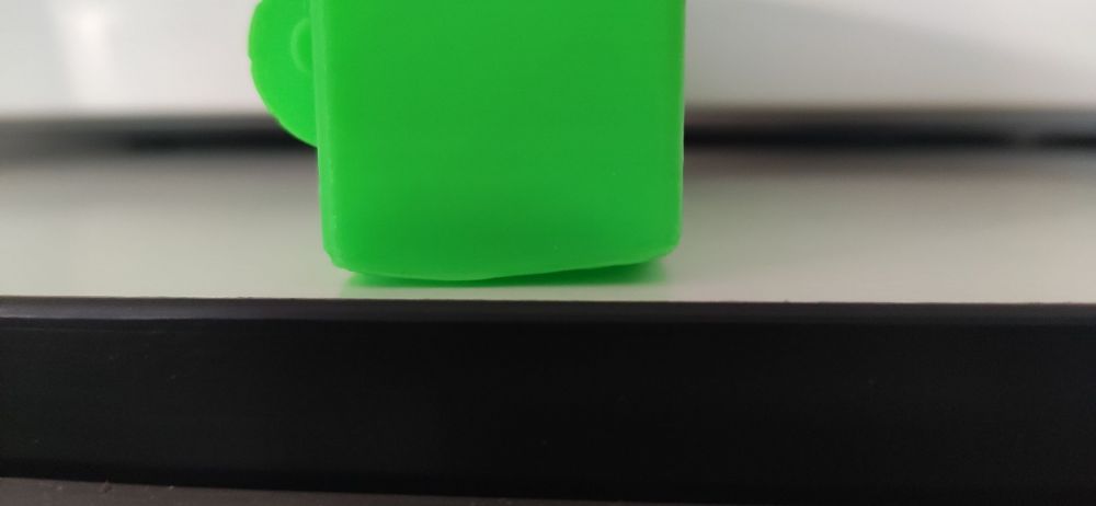

slipaclou Posté(e) Aout 11, 2021 Partager Posté(e) Aout 11, 2021 Bonjour à tous Je suis propriétaire d'une Ender 3 pro équipée d'un Bl Touch (offset bien réglé) J'ai des soucis de warping que je n'arrive pas à expliquer avec du PLA (marque Sunlu et Amazon basics: même résultats) J'imprime avec sur un bed chauffant en verre Creality et en enceinte fermé. Ci desous des photos de quelques prints: Et là une capture de mes réglages J'ai varié les températures d'impression de 200 à 215° et du bed de 50 à 70°, rien n'y fait Si vous avez des conseils, je suis preneur Merci d'avance Lien vers le commentaire Partager sur d’autres sites More sharing options...

fran6p Posté(e) Aout 11, 2021 Partager Posté(e) Aout 11, 2021 Essaie en ajoutant une bordure de 5/10mm (brim) autour de la pièce. En refroidissant tous les plastiques se rétractent (plus ou moins) et créent ce gauchissement. 1 Lien vers le commentaire Partager sur d’autres sites More sharing options...
slipaclou Posté(e) Aout 11, 2021 Auteur Partager Posté(e) Aout 11, 2021 Merci pour ces réponses je pensais qu'on pouvait éviter ce gauchissement avec des réglages Je viens d'essayer le brim, effectivement ça a l'air de régler le pb Merci Lien vers le commentaire Partager sur d’autres sites More sharing options...
Idealnight Posté(e) Aout 12, 2021 Partager Posté(e) Aout 12, 2021 comment nettoies-tu ton bed ? ET attention avec 10mm de distance de rétraction tu risques d'avoir des problèmes 1 1 Lien vers le commentaire Partager sur d’autres sites More sharing options...
slipaclou Posté(e) Aout 12, 2021 Auteur Partager Posté(e) Aout 12, 2021 Je nettoie à l'alcool ménager J'ai mis 10mm de rétractation car j'avais bcp de stringing Quel genre de pb pourrais je rencontrer? Lien vers le commentaire Partager sur d’autres sites More sharing options...
RFN_31 Posté(e) Aout 12, 2021 Partager Posté(e) Aout 12, 2021 Le filament se refroidit avec un bulbe empêchant sa redescente dans la buse : cela fait comme une buse bouchée. 1 Lien vers le commentaire Partager sur d’autres sites More sharing options...
PPAC Posté(e) Aout 12, 2021 Partager Posté(e) Aout 12, 2021 (modifié) Salutation ! il y a 17 minutes, slipaclou a dit : Je nettoie à l'alcool ménager il y a peut être un truc a vérifier ... si ton alcool a pas un genre de produit gras comme un senteur qui gaine l'adhérence. L'alcool isopropylique a 99% semble le top mais attention c'est un solvant il faut vérifier que tu peux l'utiliser sur ton plateau. il y a 17 minutes, slipaclou a dit : 10mm de rétractation car j'avais bcp de stringing A tu testé de diminuer la température d'impression plutôt que d'augmenter la distance de rétraction ? Modifié (le) Aout 12, 2021 par PPAC 1 Lien vers le commentaire Partager sur d’autres sites More sharing options...
slipaclou Posté(e) Aout 13, 2021 Auteur Partager Posté(e) Aout 13, 2021 @RFN_31merci pour cette précison, je ne savais pas Il y a 22 heures, PPAC a dit : Salutation ! il y a peut être un truc a vérifier ... si ton alcool a pas un genre de produit gras comme un senteur qui gaine l'adhérence. L'alcool isopropylique a 99% semble le top mais attention c'est un solvant il faut vérifier que tu peux l'utiliser sur ton plateau. effectivement, l'alcool que j'utilise est "parfumé" pomme si ça vient de cela, fallait le trouver, chapeau!! mon plateau est un ultrabase officiel creality Il y a 22 heures, PPAC a dit : A tu testé de diminuer la température d'impression plutôt que d'augmenter la distance de rétraction ? non...... du coup je me sens un peu c** sur ce coup là.... Lien vers le commentaire Partager sur d’autres sites More sharing options...
PPAC Posté(e) Aout 13, 2021 Partager Posté(e) Aout 13, 2021 (modifié) il y a 21 minutes, slipaclou a dit : fallait le trouver, chapeau!! là c'est @Titi78 qui m'a appris cela ! ( Merci Titi78 ) et il faut aussi éviter : Le 09/04/2021 at 15:13, Titi78 a dit : Le produit à vitre contient des anti adhérents pour ne pas avoir des traces d'eau et du coup ce n'est pas top pour les plateaux . Même soucis avec l'alcool à brûler Le mieux c'est de nettoyer avec du liquide vaisselle bien rincer et sécher puis dégraissage à l'alcool isopropilique il y a 21 minutes, slipaclou a dit : un ultrabase officiel creality Donc il me semble que tu peux utiliser de l'IPA à 99% mais bien vérifier que tu n'a pas un revêtement en carborundum (un mélange de («carbone») et («corindon»), ( car l'Alcool isopropylique à 99% semble être un solvant trop puissant pour le carborundum ) il y a 21 minutes, slipaclou a dit : du coup je me sens un peu c** sur ce coup là.... T'en fait pas ! moi aussi j'ai des moments où je passe a coté de trucs qui a posteriori semblent évidents Modifié (le) Aout 13, 2021 par PPAC Lien vers le commentaire Partager sur d’autres sites More sharing options...
slipaclou Posté(e) Aout 13, 2021 Auteur Partager Posté(e) Aout 13, 2021 il y a 25 minutes, PPAC a dit : Donc il me semble que tu peux utiliser de l'IPA à 99% mais bien vérifier que tu n'a pas un revêtement en carborundum (un mélange de («carbone») et («corindon»), ( car l'Alcool isopropylique à 99% semble être un solvant trop puissant pour le carborundum ) c'est une de plaque en verre de silicium en cristal de carbone Le vendeur préconisait de l'essuyer avec de l'alcool ou de l'acétone mais plus ça va, plus je me dis que ça pourrait venir de ça Lien vers le commentaire Partager sur d’autres sites More sharing options...
