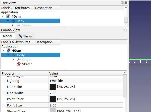

Si on regarde un extrait de l'export SVG
<path id="Shape2DView_nwe0000"  d="M -200.0 5.0 L 200.0 5.0 " stroke="#191919" stroke-width="0.35 px" style="stroke-width:0.35;stroke-miterlimit:4;stroke-dasharray:none;stroke-linecap:square;fill:none;fill-opacity:1;fill-rule: evenodd"/>
les éléments "path" on un attribut "style" et je pense que LaserGRBL donne une épaisseur au trais d’après ce style.
Donc tu a bien un rectangle de 400 mm mais comme il se trouve dessiné avec un trais de largeur non nul, tu te retrouve avec 400 + taille du trais au total.
Et sous FreeCAD il me semble que les épaisseurs des lignes / taille de trais se trouve être a 2 mm.
Modifié (le) par PPAC
Bienvu, peut être qu'avec un trait de 0,1 mm cela serait mieux. Avoir 0,2 mm au lieu de 2 mm sur une longueur... Je vais essayer

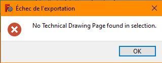

Je n'y parviens pas
Le 16/08/2021 at 15:40, BourrinDesBois a dit :
Et si tu exportes en dxf? Tu devrais pas avoir ce soucis
J'ai réussi a faire un DXF, mais LaserGRBL n'en veut pas.
Alors c'est pas forcément super simple les dxf, le mieux c'est de passer par techdraw, et d'exporter le plan. Après dxf... tu as plein de versions différentes et du coup c'est plus ou moins compatible. Faudrait que j'essaie mais je suis pas chez moi.
