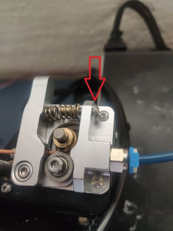

yinyang67 PostĂ©(e) Aout 19, 2021 PostĂ©(e) Aout 19, 2021 Bonjour, J ai depuis plusieurs jours un soucis sur mon ender 3 v2Le filament casse dans l extrudeur aprĂšs quelques temps d impression.   J ai vĂ©rifiĂ©: Le filament/ Il n est pas cassant (humiditĂ©) Le hot end/ Pas bouchĂ©  L extrudeur/ Je ne sais pas trop comment rĂ©duire la pression de serrage du filamentLorsque je visse la vis de rĂ©glage, j ai l'impression que le serrage est plus important J'ai vĂ©rifiĂ© la calibration de l extrudeur, lorsque je demande 100mm il ne sort que 96mm  La bobine de filament/ tourne bien     Ma configuration : Ender 3v2Bed levelingExtrudeur aluminum crealityTpfe CapricornOctoprintKlipper Simplify3d RĂ©tractation : 6mmVitesse rĂ©crĂ©ation : 25      EnvoyĂ© de mon Mi 9T en utilisant Tapatalk Â
Idealnight PostĂ©(e) Aout 20, 2021 PostĂ©(e) Aout 20, 2021 une photo de ton extrudeur ? Et si ton extrudeur ne donne pas la distance demandĂ©e il faut le rĂ©gler mais aprĂšs ĂȘtre sur que la pression exercĂ©e sur le filament soit la bonne. 1
PPAC Posté(e) Aout 20, 2021 Posté(e) Aout 20, 2021 (modifié) Salutation ! Ton filament semble trop marqué, il faut réduire le serrage ...que le ressort soit le plus décomprimé possible ? Sinon la température de ton environnement et du moteur de l'extrudeur pas dans un caisson non ventilé ou a plus de 50°C ? (Le PLA se déforme au delà de 60°C ... donc vers 50°C il commence a etre plus malléable/déformable ce qui peut expliqué le marquage fort par la roue d'entrainement et créer un blocage juste aprÚs ... ) Modifié (le) Aout 20, 2021 par PPAC
Idealnight PostĂ©(e) Aout 20, 2021 PostĂ©(e) Aout 20, 2021 (modifiĂ©) Logiquement c'est l'inverse, c'est en comprimant le ressort qu'on libĂšre la pression. Justement tu es sur que tout est bien montĂ© au niveau de ton extrudeur ? je trouve que le ressort fait une sale tĂȘte ^^, le filament fait une courbure trĂšs prononcĂ©e. ModifiĂ© (le) Aout 20, 2021 par Idealnight 1

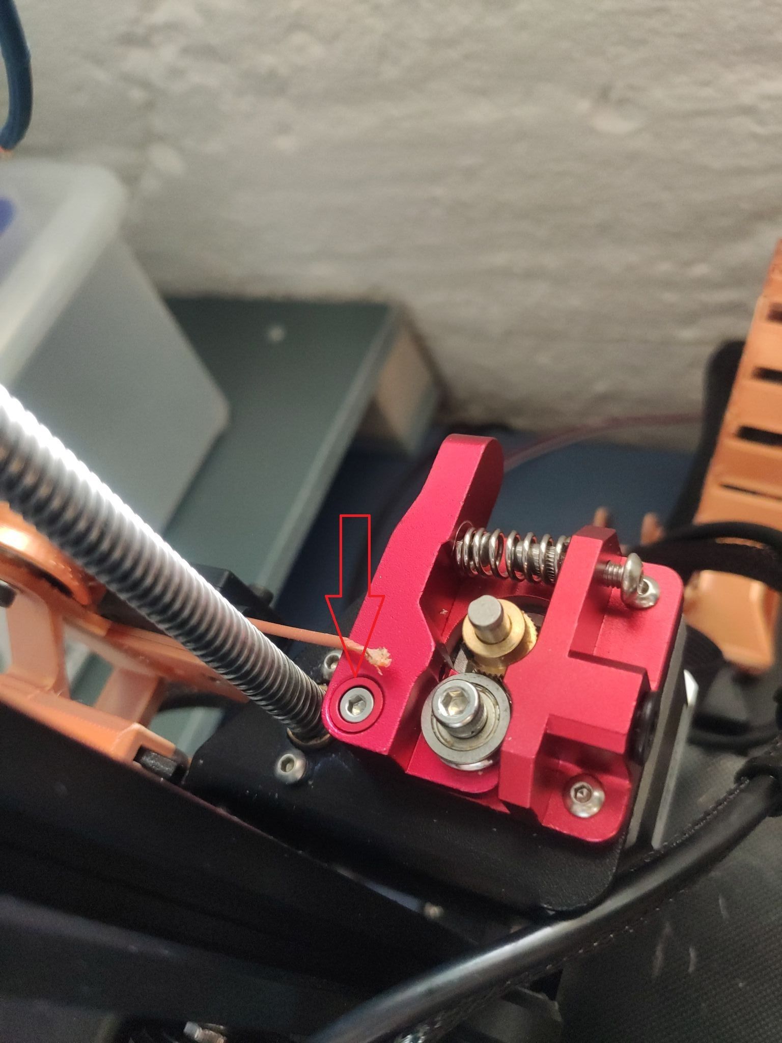

yinyang67 PostĂ©(e) Aout 20, 2021 Auteur PostĂ©(e) Aout 20, 2021 Avec la vis du ressort complĂštement desserrer, le fil est dĂ©jĂ trĂšs trĂšs bien maintenu. J ai remplacĂ© l extrudeur par un autre modĂšle alu, toujours le mĂȘme problĂšme. Le fil casse sur des piĂšces comme les guides cĂąbles en photoJ ai Ă©galement fait des tests de rĂ©tractation pour trouver le bon rĂ©glage. Le problĂšme vient peut-ĂȘtre de lĂ ?!? Trop de rĂ©tractation ?!? Les paramĂštres qui me semble pas mal sont4.4mm - 40mmsJe vous envoye les photos demainDu coup faut t'il serrer la vis de rĂ©glage pour diminuer la rĂ©sistance sur le fil ? Pour la tempĂ©rature de ma piĂšce, c'est plutĂŽt frais. L'imprimante ce trouve dans la cave avec une tempĂ©rature de 22 degrĂ©s et le fil dans une drybox maison avec du dessicant Ă une tempĂ©rature de 23.5 degrĂ©s EnvoyĂ© de mon Mi 9T en utilisant Tapatalk
Idealnight PostĂ©(e) Aout 21, 2021 PostĂ©(e) Aout 21, 2021 (modifiĂ©) MĂȘme si c'est en comprimant le ressort que l'on relĂąche la pression, comme l'a dit @PPAC ton ressort est vraiment trĂšs comprimĂ©. Je n'ai pas ce systĂšme sur mon extrudeur alu mais je serais toi je tenterais de desserrer complĂštement cette vis car il est possible que la pression exercĂ©e sur le bras par le ressort soit trop forte et du coup cela le pousse. Tu es en bowden donc ta rĂ©traction n'est pas choquante. vĂ©rifies le serrage de la vis du bras aussi. ModifiĂ© (le) Aout 21, 2021 par Idealnight
yinyang67 PostĂ©(e) Aout 21, 2021 Auteur PostĂ©(e) Aout 21, 2021 (modifiĂ©) Il y a trĂšs peu de rĂ©traction, mĂȘme Ă 3,8 - 4. J ai remplacĂ© l'extrudeur, mais le problĂšme est le mĂȘme. La vis de rĂ©glage n'est pas du tout serrer, le ressort est trĂšs costaud, dur. La vis de butĂ©e, elle je l'ai visser Ă fond. Et sans ressort, le bras coulisse bien...... Je ne comprends vraiment pas dâoĂč vient le problĂšme  ModifiĂ© (le) Aout 21, 2021 par yinyang67

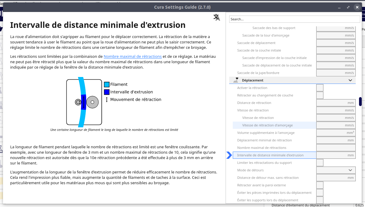

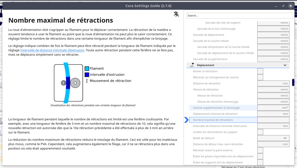

PPAC PostĂ©(e) Aout 21, 2021 PostĂ©(e) Aout 21, 2021 (modifiĂ©) A se demander si le filament n'est pas en cause ? cela fait la mĂȘme chose avec un autre filament d'une autre couleur et/ou marque ? Sinon sous ton trancheur, si sous S3D, il y a l'Ă©quivalent de ces deux paramĂštres d' Ultimaker Cura, tu a quoi comme valeur pour "Intervalle de distance minimale d'extrusion" (mm) et pour "Nombre maximal de rĂ©tractions" ? ModifiĂ© (le) Aout 21, 2021 par PPAC
RFN_31 Posté(e) Aout 21, 2021 Posté(e) Aout 21, 2021 Quand je regarde la derniÚre photo, celle de l'extrudeur avec le filament "cassé", je ne vois pas une casse mais un usinage du filament entrainant une rupture. Pour moi, ça veut dire que l'extrudeur n'arrive pas à pousser le filament, mais il n'est pas en cause car il a suffisamment de force pour usiner le filament. Le problÚme doit donc se situer dans le hotend. Dans cette situation, je ferais un démontage complet du hotend et un remontage selon la Titi's procédure épinglée dans la section Creality du forum.
Titi78 PostĂ©(e) Aout 21, 2021 PostĂ©(e) Aout 21, 2021 (modifiĂ©) Regarde que la roue crantĂ©e ne soit pas trop basse. Le filament doit passer au milieu des crants Une vitesse de rĂ©tractation trop Ă©levĂ©e peut aussi provoquer un grignotage de filament ainsi qu'un nĆud dans la bobine ModifiĂ© (le) Aout 21, 2021 par Titi78
Idealnight PostĂ©(e) Aout 21, 2021 PostĂ©(e) Aout 21, 2021 Je prĂ©fĂšre la tĂȘte de ton ressort du 2eme d'ailleurs le mĂȘme extrudeur que le mien. ContrĂŽle ta tĂȘte d'impression, buse etc qu'il n'y ait pas de bouchon voir la Titi's procĂ©dure (le lien est dans la signature de Titi78). VĂ©rifies que ton ventilo de tĂȘte tourne dĂ©s l'allumage et ne s'arrĂȘte jamais. ContrĂŽles que la tempĂ©rature de buse soit constante. Te voilĂ des pistes a contrĂŽler en sus de mes compĂšres  et prends le temps de bien faire les contrĂŽles. Cette vis est bien serrĂ©e ? Â
yinyang67 PostĂ©(e) Aout 25, 2021 Auteur PostĂ©(e) Aout 25, 2021 Salut, Tout d'abord, merci pour vos prĂ©cieux conseils [emoji106][emoji106]Je reviens vers vous aprĂšs pas mal de tests et modifications. J'ai remplacĂ© le ressort de l extrudeur par celui qui Ă©tait dessus de base avec l imprimante. (Avec l extrudeur plastique) Je trouve que celui ci est moins dur que le nouveau.... A voirJ ai aussi regarder au niveau de mon trancheur, mais je ne trouve pas ces deux paramĂštres: Intervalle de distance minimale d'extrusion" (mm) et "Nombre maximal de rĂ©tractions" Dommage. AprĂšs plusieurs essais sous cura, je trouve que ce trancheur est plus complet que simplify3d. Il y a beaucoup plus d' options et j ai l'impression qu'il gĂ©re mieux les faibles largeurs de piĂšces. AprĂšs tout, simplify3d n'a pas Ă©tait mise Ă jour depuis 2018.... Il serait temps s'ils veulent continuer Ă vendre un logiciel " premium "#PPAC: Quel valeurs me conseille tu dans c'est deux paramĂštres ? J ai Ă©galement effectuĂ© un dĂ©montage complet du hotend. Il n y avait rien qui l obstruĂ©. VĂ©rifiĂ© l' extrudeur, toutes les vis sont bien serrĂ©es, la roue crantĂ©e au milieuJ' ai effectuĂ© un PID auto-tune du hotend et bed [emoji106], recalibration du z-offset et bed levelingAprĂšs tout cela j ai testĂ© un autre filament avec mon "gcode d origine" ( celui qui fonctionnait dĂ©jĂ , crĂ©e sous simplify3d) , la 1 Ăšre piĂšce de mon guide-cable c est bien imprimer [emoji898], pas de filament cassĂ©. Du coup, j ai remis l autre filament ..... ProblĂšme dĂšs le milieu de la piĂšce [emoji3064]J ai alors testĂ© la mĂȘme piĂšce sous cura, mais avec le filament problĂ©matique. CelĂ Ă fonctionner, la piĂšce n'Ă©tait pas parfaite mais il n y a pas eu de rupture filament [emoji56]EnvoyĂ© de mon Mi 9T en utilisant Tapatalk
PPAC PostĂ©(e) Aout 25, 2021 PostĂ©(e) Aout 25, 2021 (modifiĂ©) DĂ©jĂ , chapeau ! Tu semble avoir bien bichonnĂ© ton imprimante et elle semble te le rendre. il y a 31 minutes, yinyang67 a dit : #PPAC: Quel valeurs me conseille tu dans c'est deux paramĂštres ? Pour "Intervalle de distance minimale d'extrusion" (mm) cela devrait ĂȘtre (par dĂ©faut) en principe Ă©gale a la "Distance de rĂ©traction". (Moi sur une autre imprimante je suis a 4mm ... mais pas forcement adaptĂ© pour toi .) et chez moi j'e n'ai pas non plus changĂ© "Nombre maximal de rĂ©tractions" = 90 Mais je n'ai encore jamais eu de filament "dĂ©licat" comme celui qui te pose problĂšme. Donc pour limiter son "usure" par les mouvements de rĂ©traction, Ă©ventuellement, tester en diminuant le "Nombre maximal de rĂ©tractions" disons de moitiĂ© donc a 45. (Mais je fait du pifomĂštre sur ce coup lĂ ... donc a toi de tester ce qui te semble le plus adaptĂ©.) ModifiĂ© (le) Aout 25, 2021 par PPAC

Idealnight Posté(e) Aout 25, 2021 Posté(e) Aout 25, 2021 n'oublies pas d'activer le mode expert pour avoir accÚs à tous les paramÚtres si ne trouves pas l'option  1 1
Toulous1 PostĂ©(e) DĂ©cembre 23, 2021 PostĂ©(e) DĂ©cembre 23, 2021 Bonjour , J'ai rencontrĂ© le mĂȘme problĂšme et cela provenait tout simplement de la bobine de filament dont une spire avait sautĂ© sur une autre bloquant ainsi le filament au niveau de la bobine. Une fois le filament bloquĂ©, l'extrudeur usinait le filament jusqu'Ă sa rupture. Ăvidement, c'Ă©tait toujours sur des impressions de longue durĂ©e et quand je n'Ă©tais pas Ă cotĂ© de l'imprimante... La seule solution que j'ai trouvĂ©, c'est de rester prĂšs de l'imprimante et regarder de temps en temps que le filament ne se coince pas sur la bobine et si c'est le cas de libĂ©rer la spire coincĂ©e. Pour bien faire, il faudrait un systĂšme qui maintienne une tension constante et uniforme du filament sur la bobine pour Ă©viter que des spires ne sautent.
