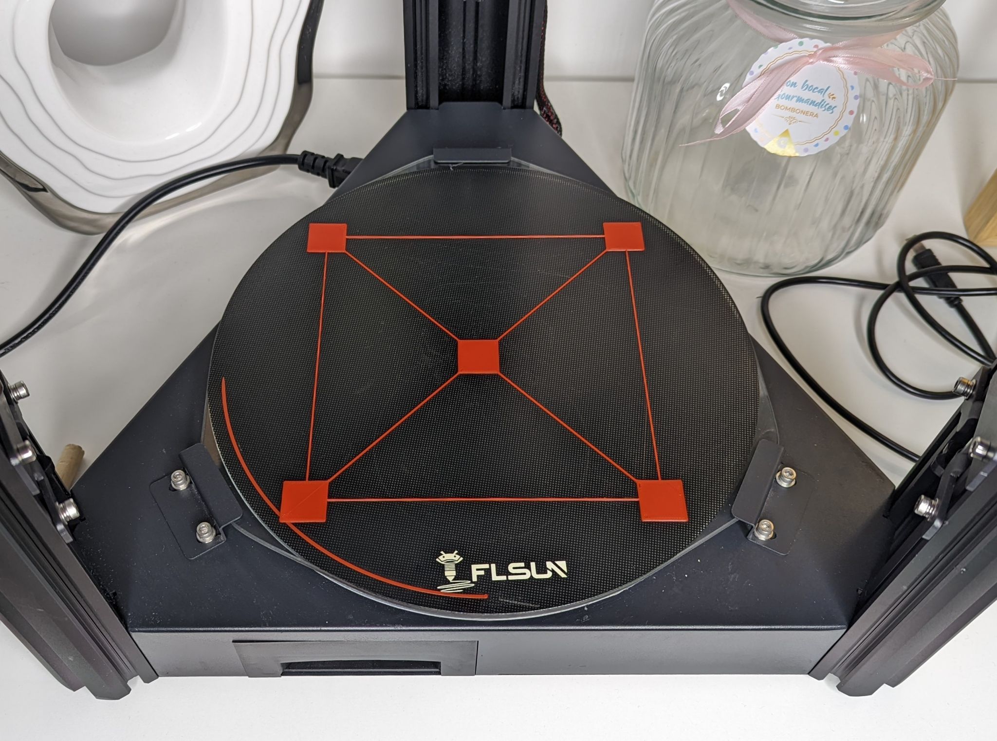

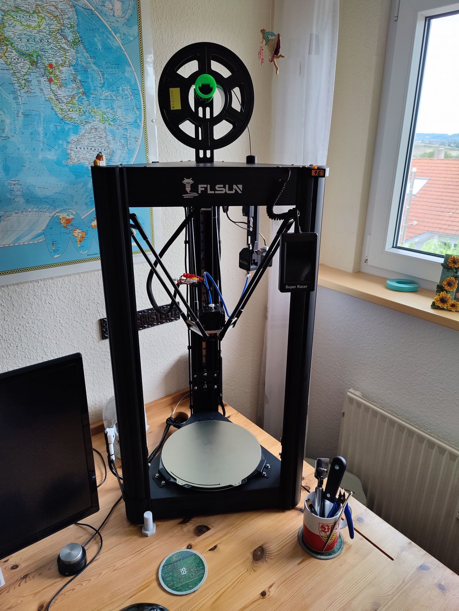

Pas fan du plateau type ultrabase fixe que j'avais sur ma X1 j'ai tout d'abord testé un Ziflex qui s'est usé puis un PEI dont je suis fan.
On peut trouver du PEI à la bonne taille pour la SR (270mm dans l'idéal) sur Aliexpress (même si du 265 passe) de la marque Energetic 3D. Il y en a aussi sur Amazon mais c'est plus compliqué de trouvé la bonne taille.
On peut coller la base sur le lit et conserver (et continuer) d'utiliser celui de la SR 🙂
Vous avez des retours là dessus ?
Photo de Tom S. sur le groupe FB
Photo d'illustration de Tom S. sur le groupe FB.

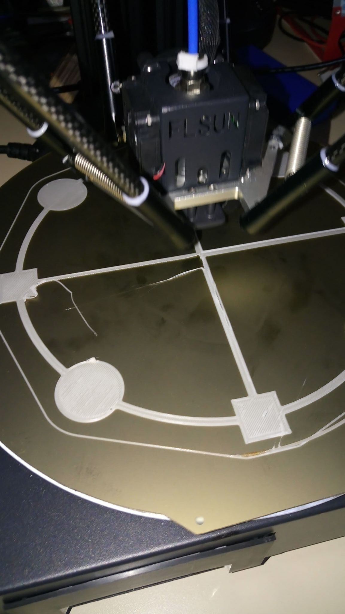

Voila la pièce que j'ai pas été fichu de faire avec le PEI gondolé 😞 Retour au verre avec un G33, G29 et Z-Offset c'est vite clean avec un lit plat 😄

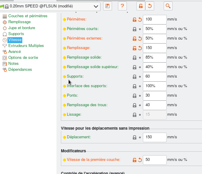

J'ai voulu tester le lit en même temps que la vitesse.
Je me suis modélisé mon petit test à moi
On voit 2 relèvements à l'ouest et au sud-ouest dus à des petits soucis sur la première couche
Un manque d’adhérence certainement dû au plateau pas très propre (à l'ouest) et un dépôt de filament (au sud-est).
Les paramètres de vitesse:
Bref, pour moi le PEI c'est de la balle ! Et sans plateau en verre.
La prochaine fois, j'essaierai de pousser encore un peu plus la vitesse.
Le STL du test pour ceux que ça intéresse : bedLevelTest.stl
T'as du bol, moi j'ai mis un niveau sur le lit où t'as collé le support magnétique et on le voit clairement gondoler avec l'augmentation de la température 😄 Tu peux aussi appuyer au centre de la plaque en alu avec un doigt tu verras que ça s'enfonce. Le PEI + l'ABL limitent cet effet mais ça reste clairement moins plane que le lit en verre pour quoi < 5mm de Z je préfère la qualité et surtout la répétabilité des résultats 🙂
