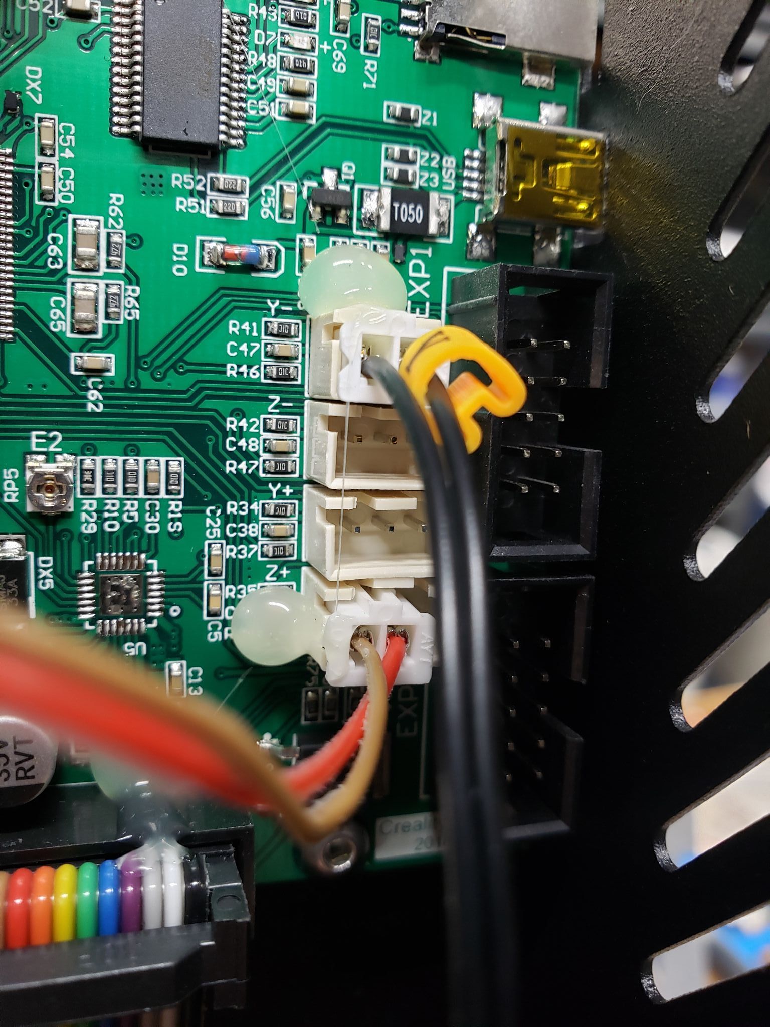

PierreG Posté(e) Aout 30, 2021 Posté(e) Aout 30, 2021 (modifié) Bonjour les amis... J'ai fait l'acquisition ce weekend d'une imprimante CR-10S Pro V2 usagée. Je l'ai eu pour une bouchée de pain. Là je dois toute la vérifier, et faire quelques réparations. Entre autre, le fil du BLTouch a été sectionné pile au connecteur du BLTouch. Je vais resouder un connecteur que j'ai avec le fil qui va sur la CM de la CR-10. Mais là j'ai un doute. Où est le Gnd et le signal sur le Z+ de la carte 2.4 ??? Comme d'habitude, Creality ont bien de la misère à normaliser leur code de couleurs.... D'après vous, qui est qui ? Le jaune le Gnd, et l'orange le Signal ? ou vice-versa ?? Il n'y a aucune sérigraphie sur la carte !! Modifié (le) Aout 30, 2021 par PierreG

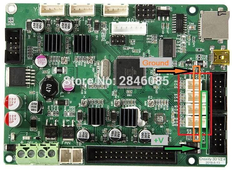

PPAC Posté(e) Aout 30, 2021 Posté(e) Aout 30, 2021 (modifié) Salutation ! Le 14/03/2020 at 16:31, fran6p a dit : Je parie "un shadok" que le GND c'est la pin du milieux ! (au vu de le forme de la soudure (carré=GND ? ) vue de dessous ... sinon, tester avec un multimètre : les GND devrais avoir entre eux une résistance de 0 Ohms ? ) Qui dit mieux ? Edit : Il y a 1 heure, PierreG a dit : Le jaune le Gnd, et l'orange le Signal ? ou vice-versa ?? Arf j'ai pas les même rendue de couleurs sur mon écran ... je dirais Rouge = GND = pin du milieu et marron = Signal Modifié (le) Aout 30, 2021 par PPAC 1

PierreG Posté(e) Aout 30, 2021 Auteur Posté(e) Aout 30, 2021 (modifié) @PPAC @Idealnight @Yellow T-pot Après vérification au multimetre, j'ai mesuré entre le fil vert (celui connecté au Gnd du connecteur 3 brins) et les 2 fils du connecteur Endstop. 0,6 ohm avec le rouge, infini avec le brun. Donc je crois que je ne me trompe pas trop en prenant pour acquis que la pin du centre est le GND, et la pin a gauche, le signal !!! Merci pour le truc, je n'y avait pas pensé.... Modifié (le) Aout 30, 2021 par PierreG

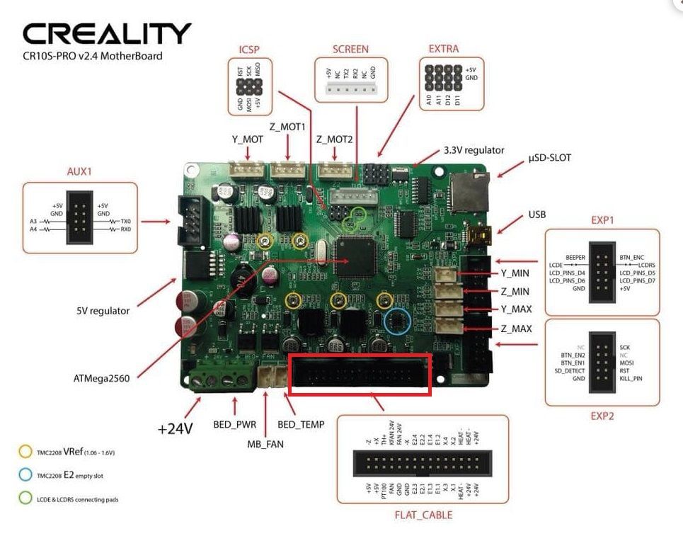

fran6p Posté(e) Aout 30, 2021 Posté(e) Aout 30, 2021 (modifié) D'après mes déductions, les prises pour contacteurs de fin de course de cette carte (prise 2 borches / prises 3 broches) le GND pour les 3 borches est au milieu. Vu de dessu le PCB, l'ordre serait (sous réserve ) : S(ignal), G(round), V(ictoire olt). Cette carte n'est pas facile à remplacer par une autre à cause de son connecteur «multiprise» (mais c'est faisable avec un peu d'astuce via une platine identique à celle qui regroupe le câblage côté extrudeur). Les pastilles de forme carrée sur le PCB sont généralement plutôt utilisées pour indiquer le positif d'une alimentation L'ancien propriétaire de cette imprimante aurait pu mieux faire les choses plutôt que mettre un point de colle chaude pour faire tenir la prise 2 broches dans le connecteur 3 broches du Zmax (à l'aide de la pince coupante fournie, couper un morceau du détrompeur par exemple) Modifié (le) Aout 30, 2021 par fran6p 1 1
PPAC Posté(e) Aout 30, 2021 Posté(e) Aout 30, 2021 il y a 3 minutes, fran6p a dit : Les pastilles de forme carrée sur le PCB sont généralement plutôt utilisées pour indiquer le positif d'une alimentation Merci j'en était a penser l'inverse ... je retiens : ne jamais se fier a la forme de la pastille.
PierreG Posté(e) Aout 30, 2021 Auteur Posté(e) Aout 30, 2021 Merci @fran6p... C'est ecrit 2.4 sur la carte, mais est-ce possible que ca soit une 2.4.1 ??
fran6p Posté(e) Aout 30, 2021 Posté(e) Aout 30, 2021 il y a 8 minutes, PierreG a dit : mais est-ce possible que ca soit une 2.4.1 ?? Aucune idée Sur le site de vente officiel de Creality pour la CR10S Pro elle est recensée en tant que v2.4.1 mais la sérigraphie du PCB indique v2.4 Cette même carte est en version 2.4 pour la CR10 MAX Les deux cartes sont d'apparence identique, le firmware installé est probablement différent mais ne justifie pas la différence de prix entre les deux 9$ (US) Sont pas faciles à comprendre les gars de chez Creality
