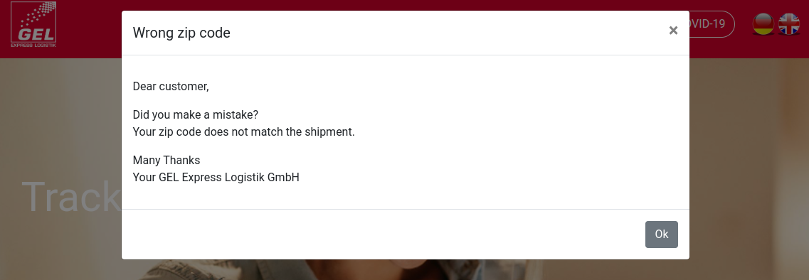

et moi, maintenant, j'ai bien un numéro de suivie valide,
mais mon code postale ne me permet pas d'accéder aux détail du suivie ... il me dit que j'ai pas le bon ... 🤨
Je suis bon pour faire un mail histoire de vérifier que c'est bien mon numéro de suivie et que mon adresse est la bonne ...
Ajout :
Ouf ! en 15 minutes, un mail de réponse qui me donne le bon numéro de suivie.
Donc là, "Shipment left reloading point Werl" ! 🥳

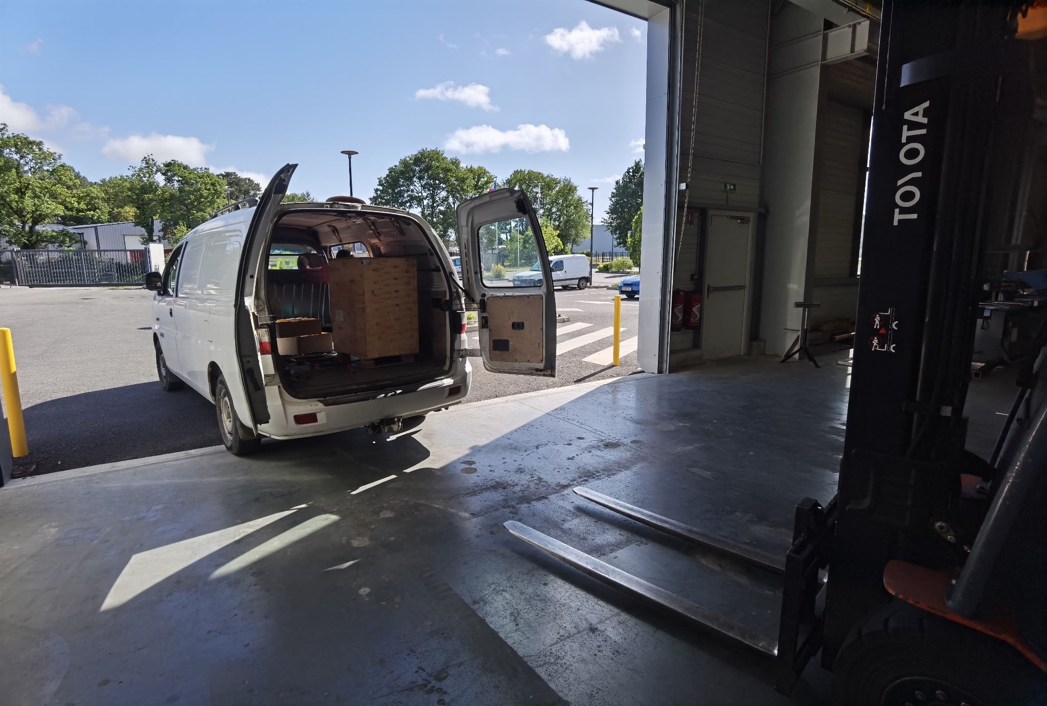

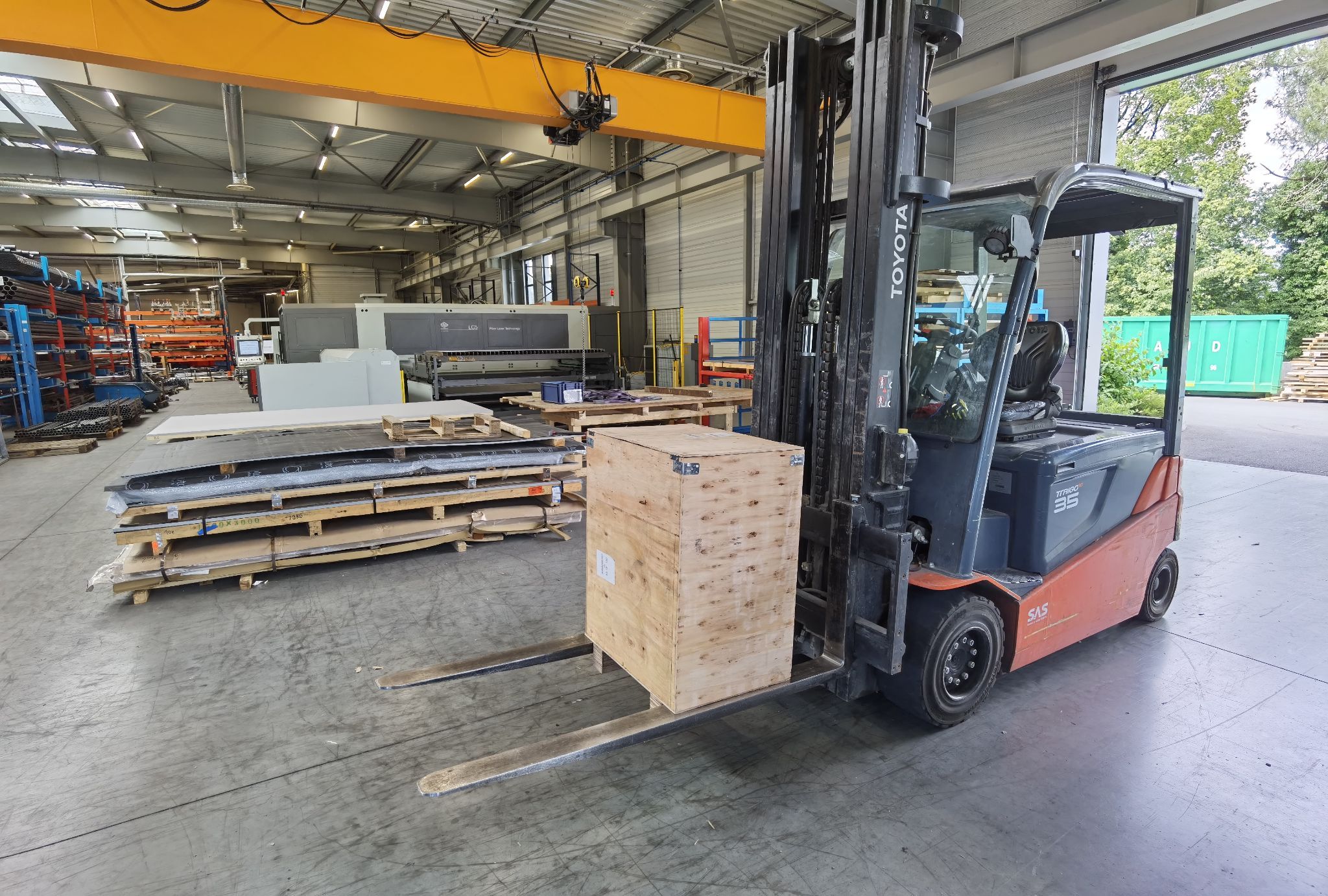

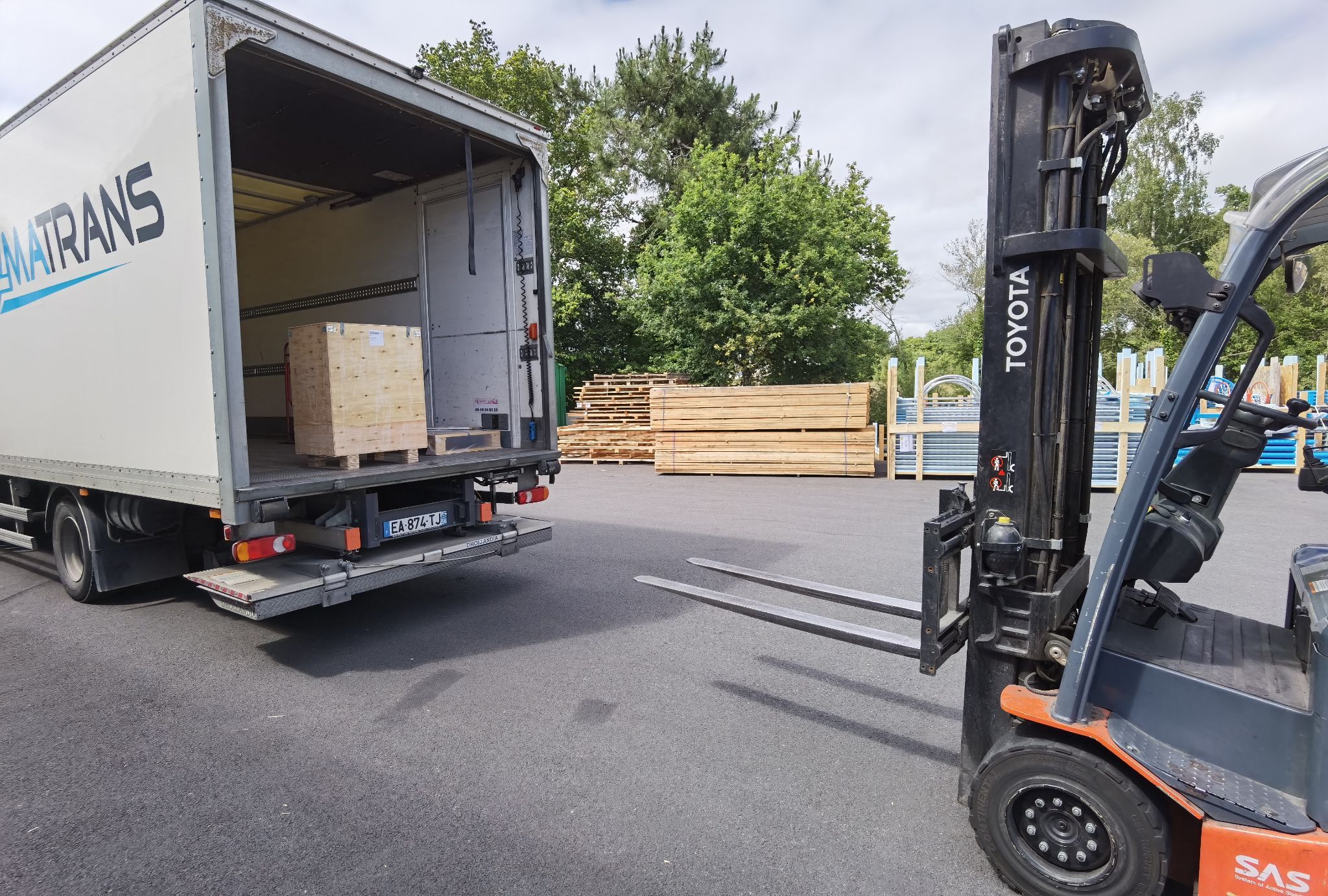

environ 55kg.
Ce matin, en partant au travail, je croise un camion DPD. J'appelle mon père pour le prévenir et il part direction chez moi.
Il y a passé plus d'une heure, rien. Il y est retourné en début d'après midi, toujours rien...
Peu de temps après, je reçois un appel du transporteur me demande où c'est situé là où j'habite.
Il me dit cash que ca l'emmerde parce que ça lui fait faire un détour ( mais what?)
Du coup, je lui demande où il va après et il me répond le nom de la commune d'à coté de là ou je bosse.
Il est ok pour venir me la livrer au boulot.
En plus, j'ai un chariot pour la sortir, c'est parfait.
Au fait, c'était pas du tout un camion DPD ...
Fin d'après midi, mon père vient avec son camion (un poil plus petit) et hop, c'est chargé!
Mais père pas dispo ce soir pour décharger, donc, ça sera demain matin!
L'essentiel, c'est qu'elle est là! Je suis plus à un jour près pour la déballer 🙂

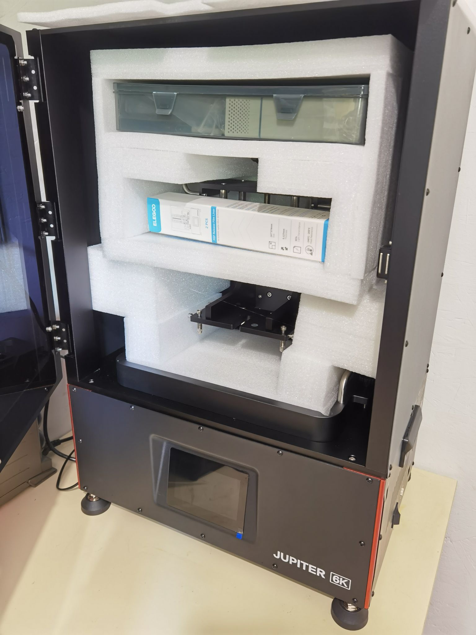

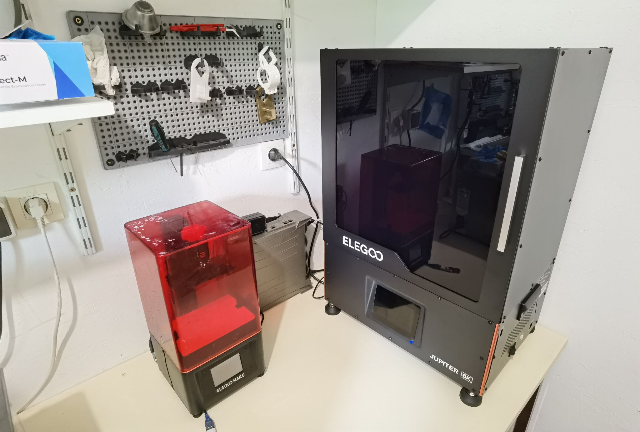

Alors, ils en sont où les Jupiteux après cette première journée de test?
Bon, de ce que j'ai compris, on n'est que 2 ici à l'avoir reçu pour l'instant.

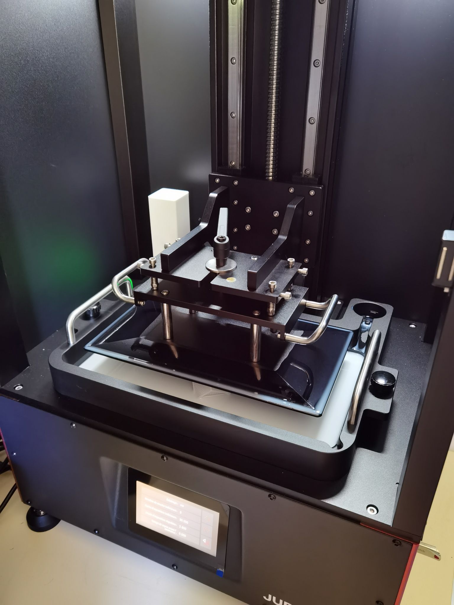

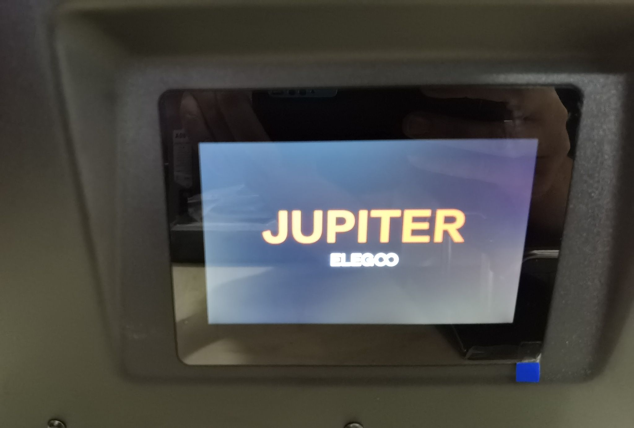

Pour ma part, ce matin, ça a été, déballage.
Et puis installation:
Découverte de la machine:
Je ne vais pas trop entrer dans les détails ici, mais, j'ai pris en photo et vidéo chaque étape de la découverte.
J'envisagerai peut-être de faire un test plus approfondi.
Comme auparavant j'ai eu une Phenom, beaucoup de mes remarques vont être en comparaison à celle-ci.
Elles ont quand même 2 ans d'écart, ce qui reste à prendre en compte.

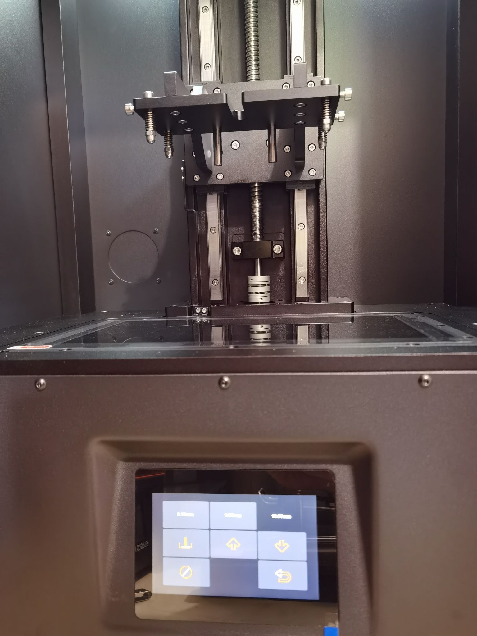

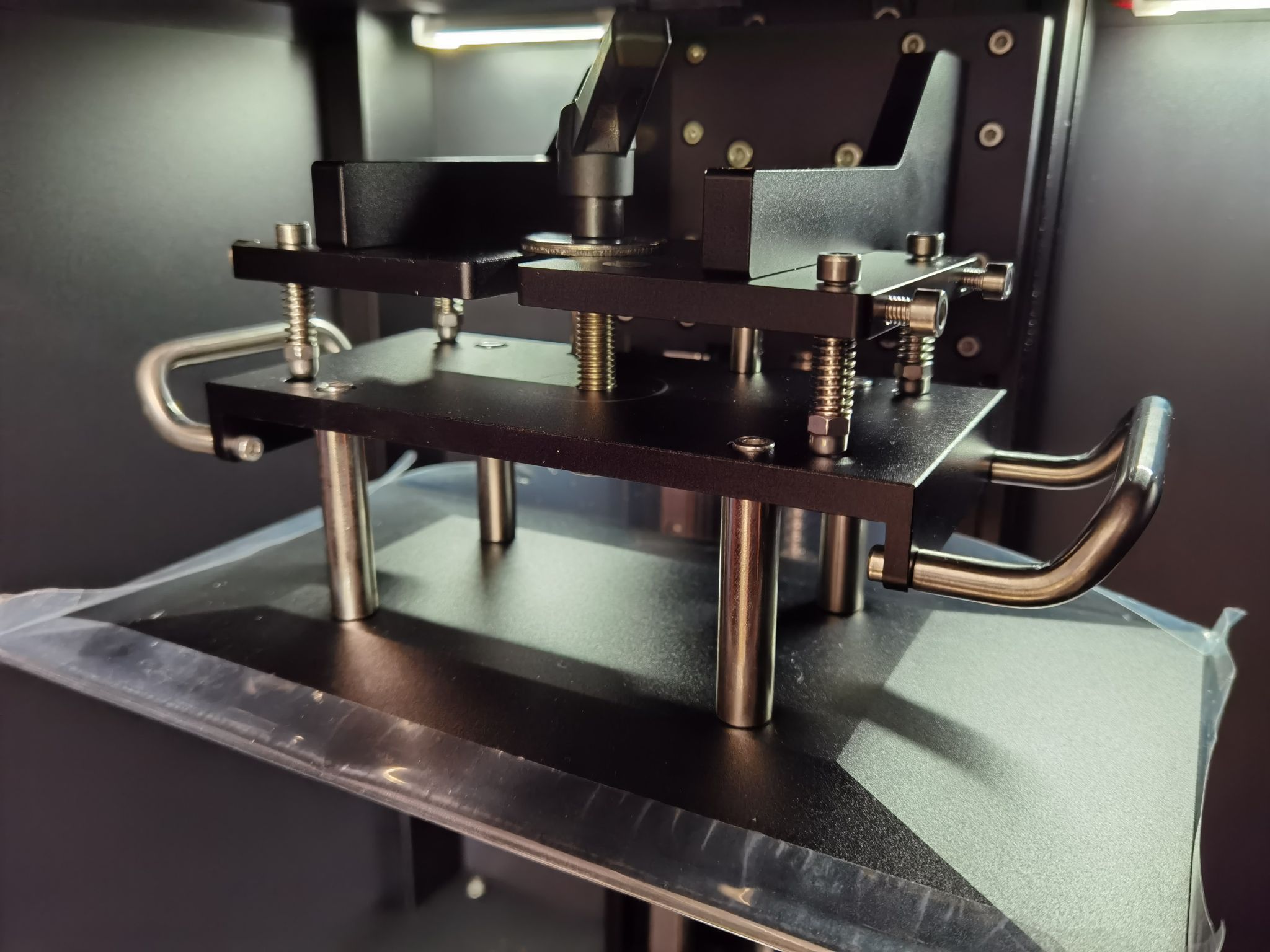

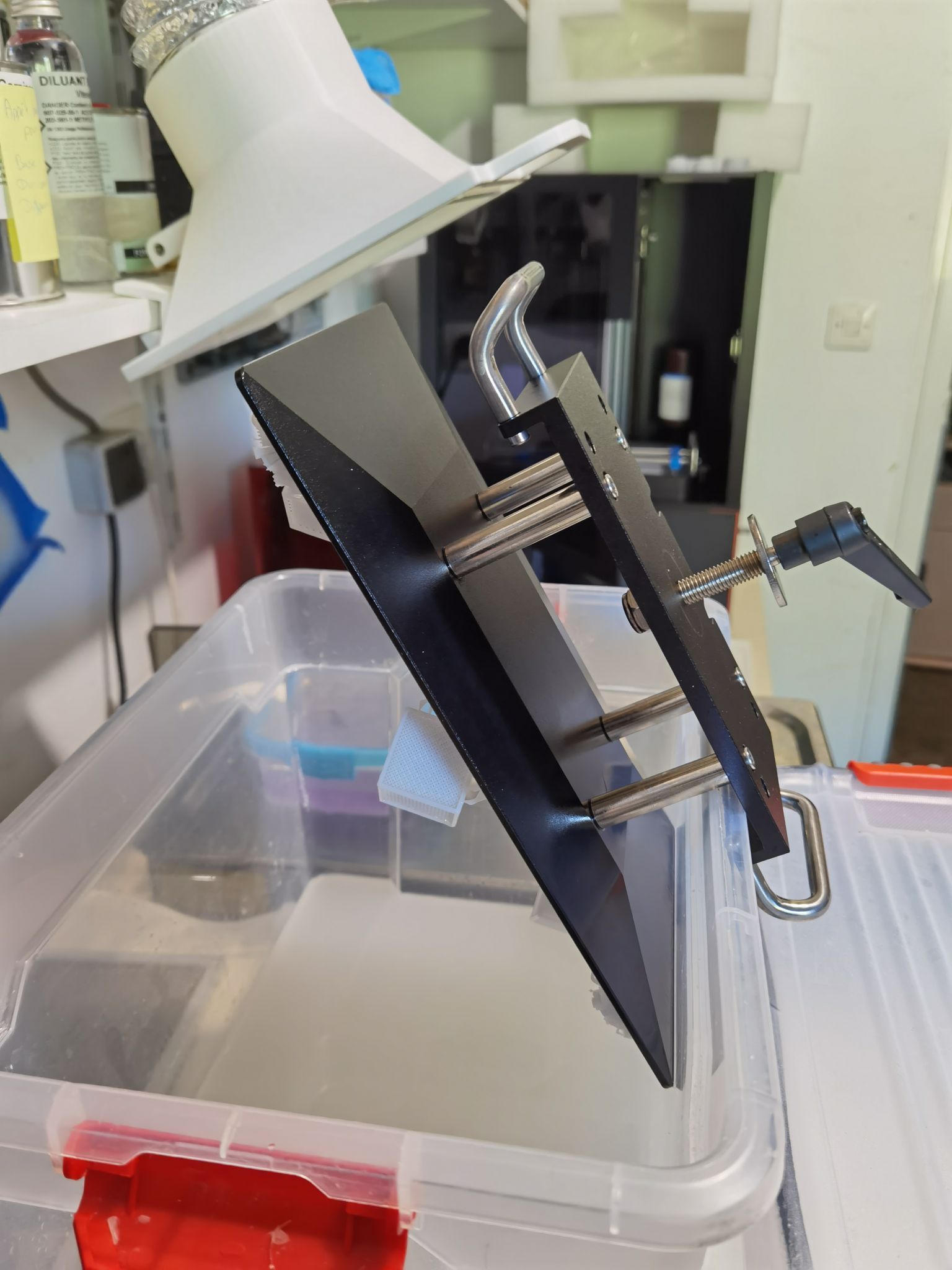

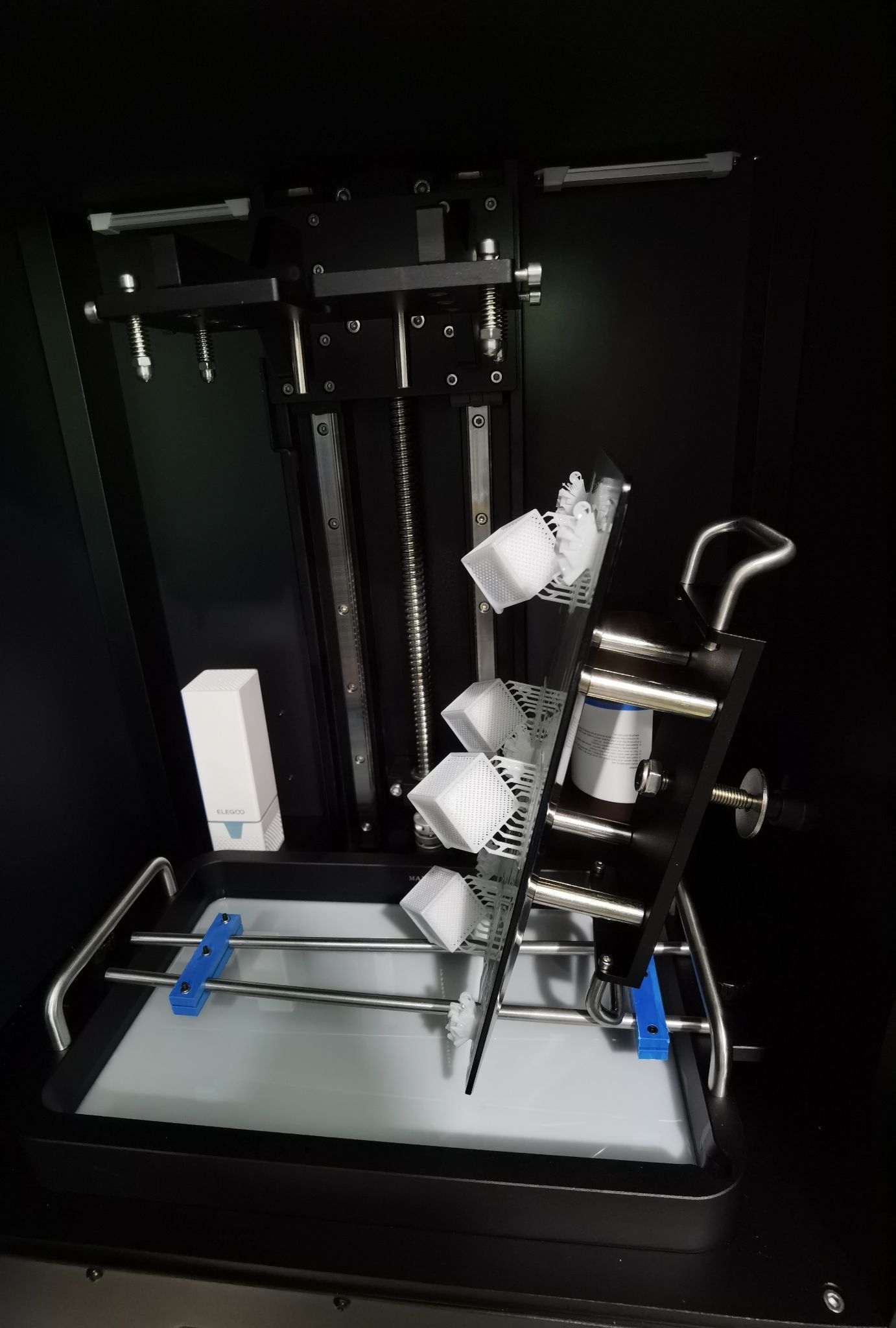

Je commence par les points négatifs.
Pour moi, le plateau en est un. Quel merdier! C'est trop lourd, trop complexe, trop de bazar... Il y avait tellement de possibilité de faire plus simple.
Et surtout, que te place perdue!
Bon, en vrai, une fois le réglage fait, il n'est plus à refaire sauf problème majeur.
Deux "avantages" tout de même.
Rien de mécanique ne vient tremper dans la résine, contrairement à la Phenom où les vis de niveau du plateau baignaient dedans.
Et, sa forme permet de le mettre à égoutter assez facilement.
IMG_20220611_171836.thumb.jpg.f56b9b199780204d631b7e764a1240d5.jpgIMG_20220611_174607.thumb.jpg.960db8e00ba4ae56355e3cc612e93b64.jpg

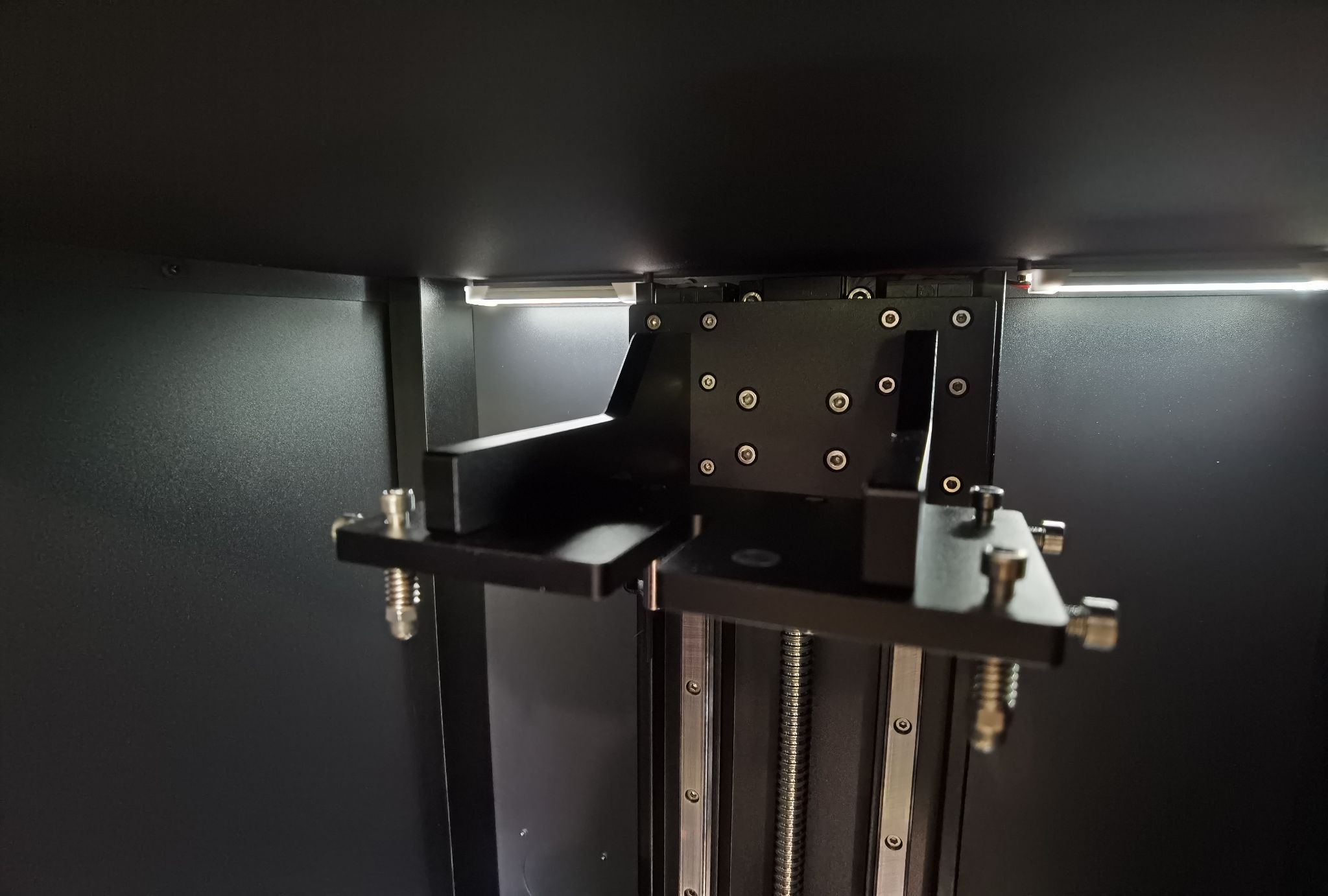

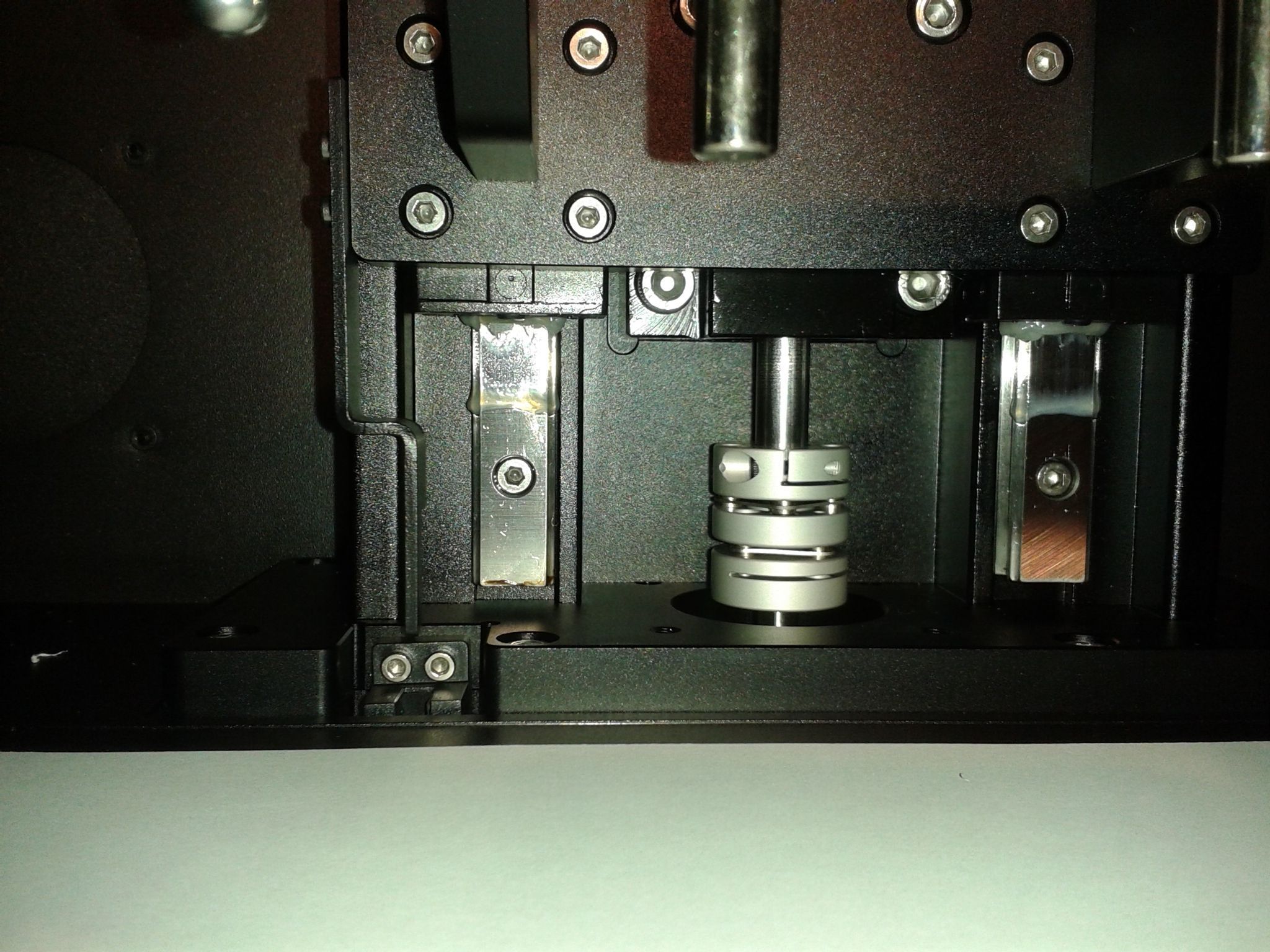

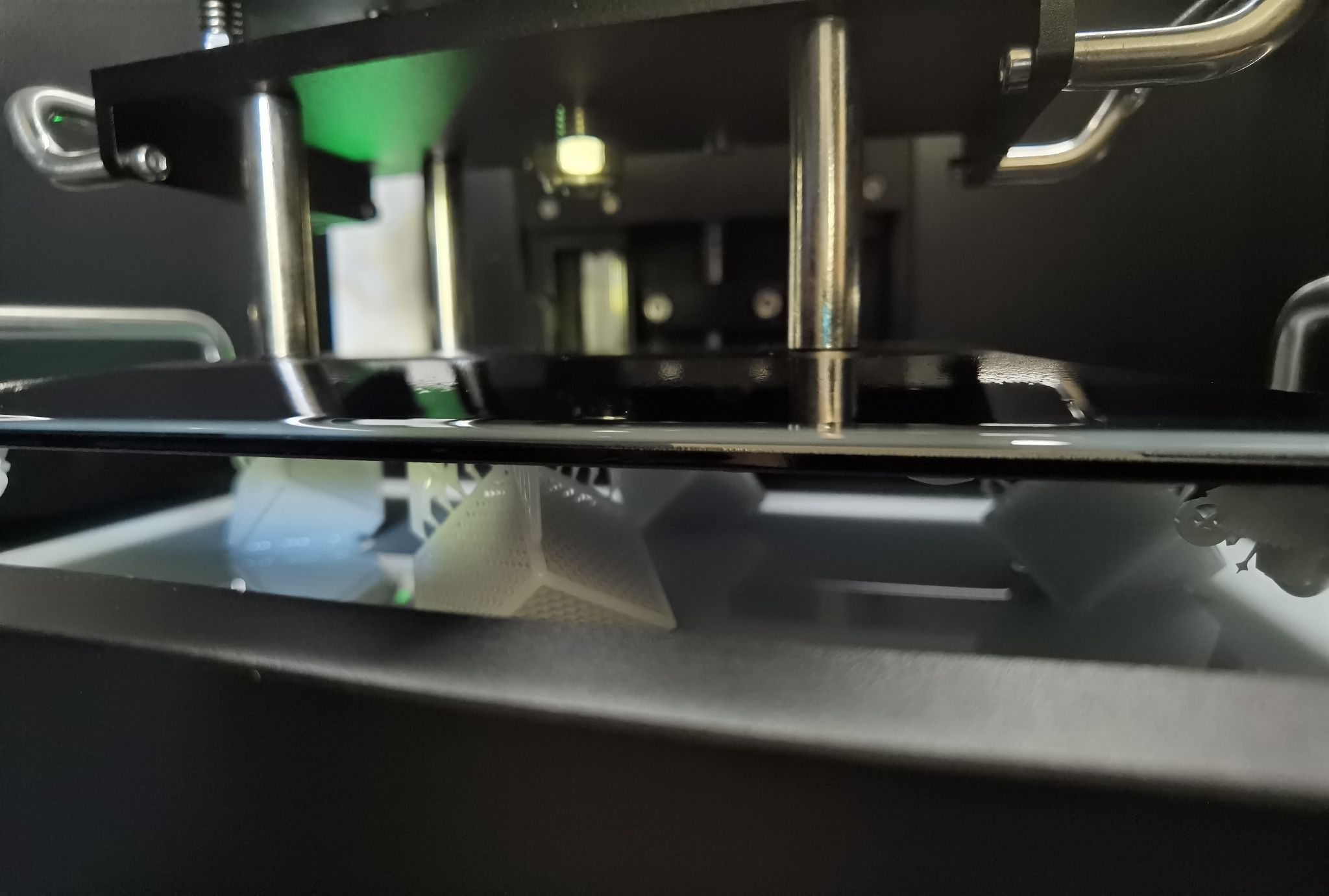

Deuxième gros point négatif pour moi, le Z à 300mm.
Annoncé comme tel, j'ai voulu vérifier.
Je me disais que, comme la Mars originale, il y avait peut-être moyen de grappiller quelques cm.
Après avoir fait mon home, j'appuie 30 fois sur le bouton fleche du haut 10mm.
Résultat: à la 30ième, on est en buté et ca coince...
Pas un seul mm ne sera à grappiller.
Pire! Il est en fait impossible d'imprimer quelque chose de 300mm de haut puisque le plateau n'aura plus la place de remonter entre les couches...
Là, c'est ma plus grosse déception. Je rappelle que, j'imprime des pièces de 30cm de long... Avec ma Phenom, j'en imprimai 3 d'un coup. Ici, je vais devoir leur donner un angle et donc, ne pouvoir en mettre que 2 d'un coup.

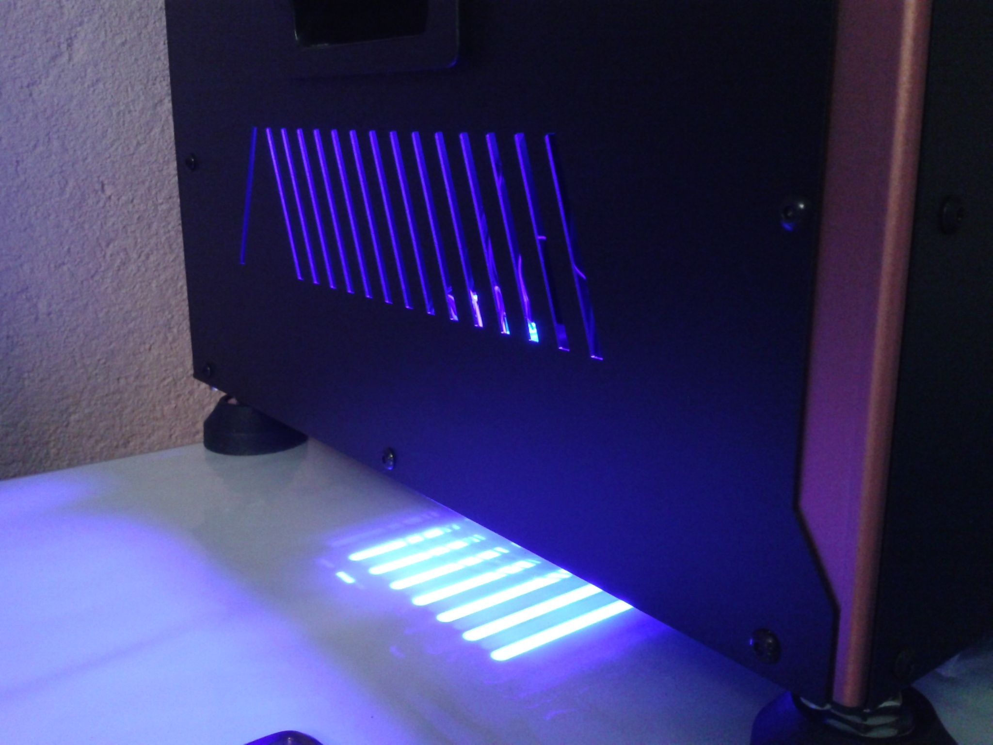

Premièrement, le "bruit". On pourrait presque dire, le silence...
Contrairement à ma Phenom où je devais porter un casque anti-bruit dans l'atelier tellement j'avais l'impression d'être dans un réacteur d'avion, ici, on n'entends pas grand chose. Je ne vais pas dire qu'elle est silencieuse. On l'entend quand même. Mais moins que la Mars première du nom qui est à coté! C'est vachement agréable!

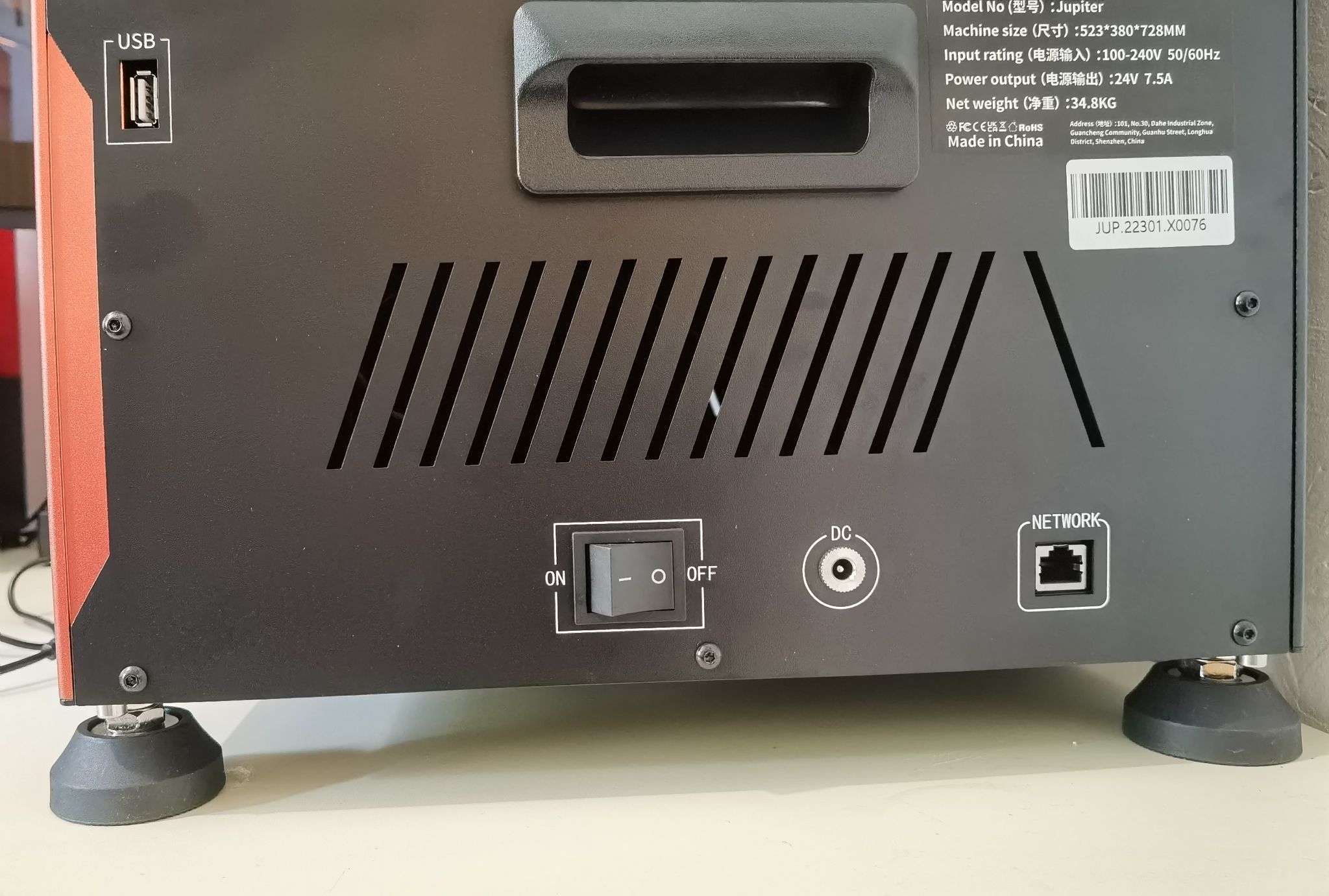

Clé usb et bouton sur le coté, c'est parfait.
L'alim en revanche aurait pu aller derrière. Le port éthernet, je ne m'en servirai pas.

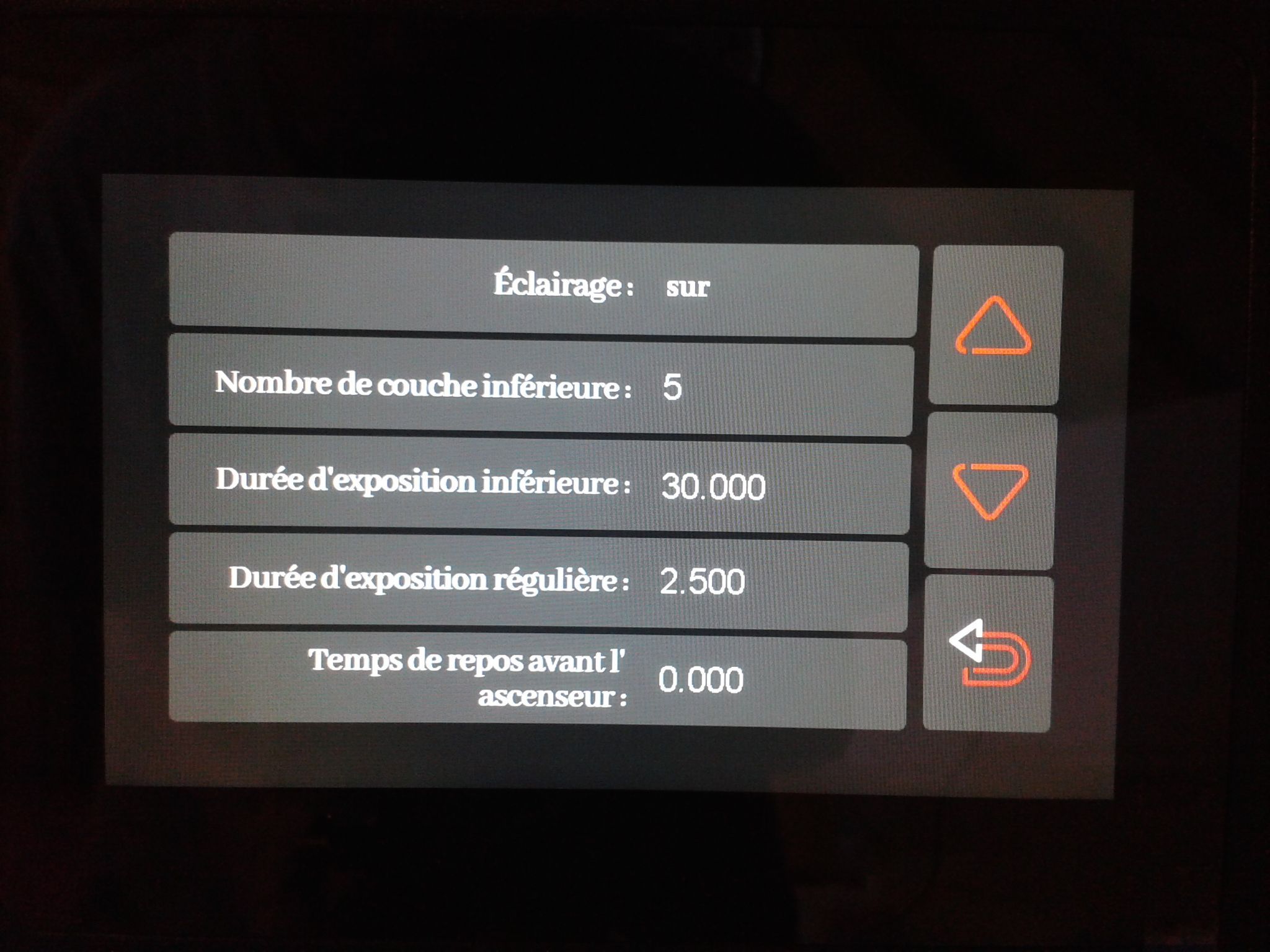

Réglages de résine de base, 2.5s etc.

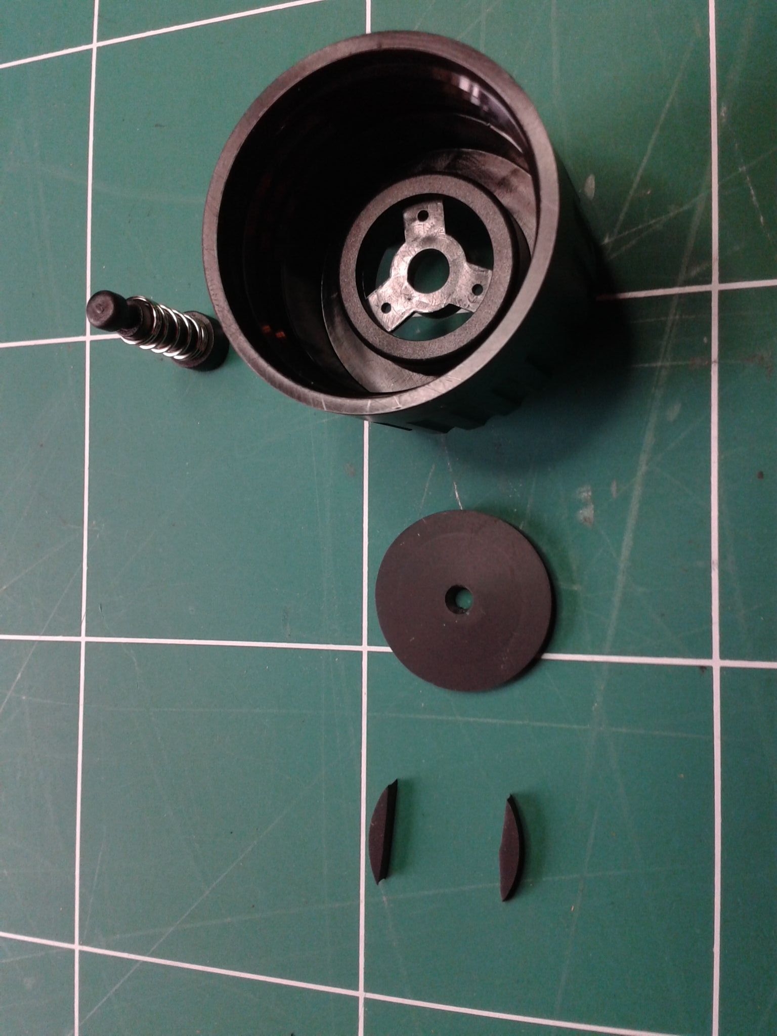

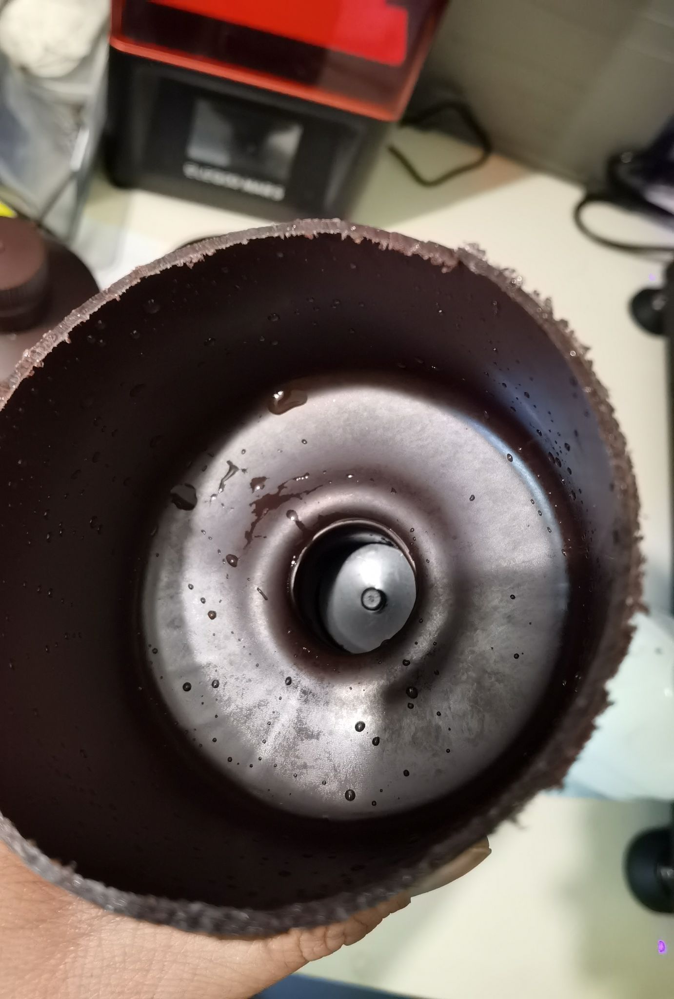

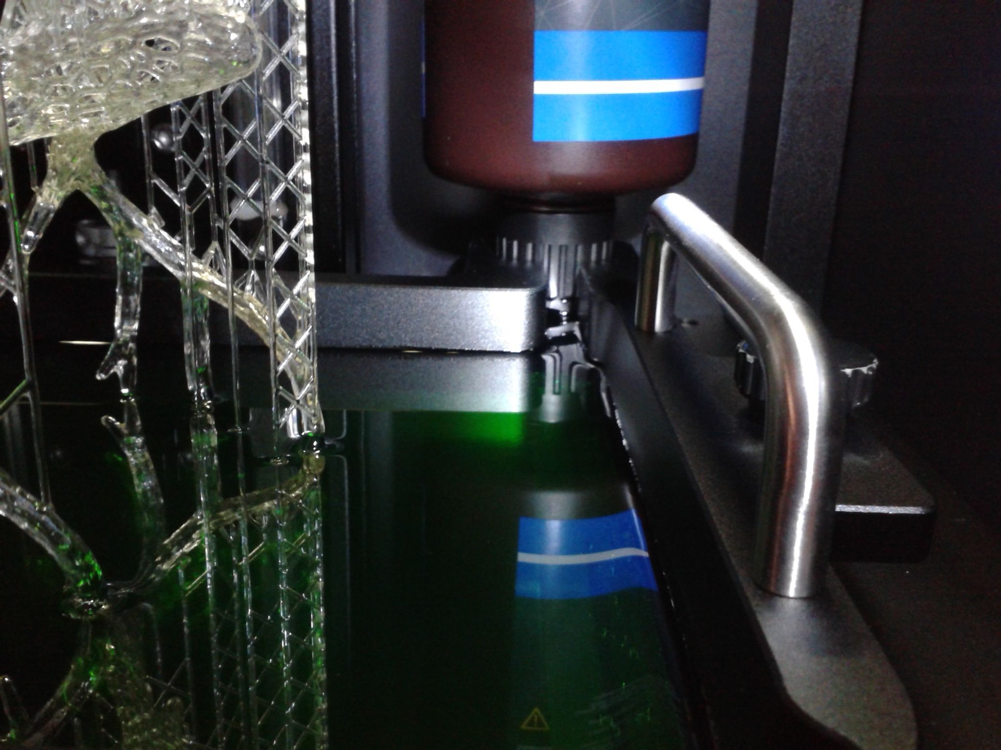

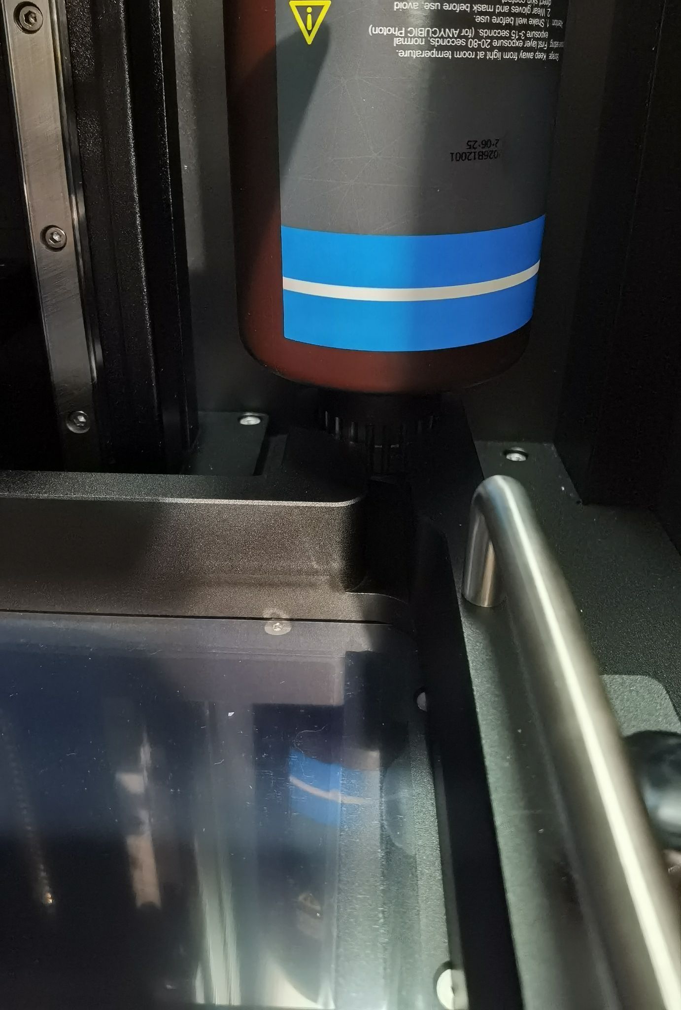

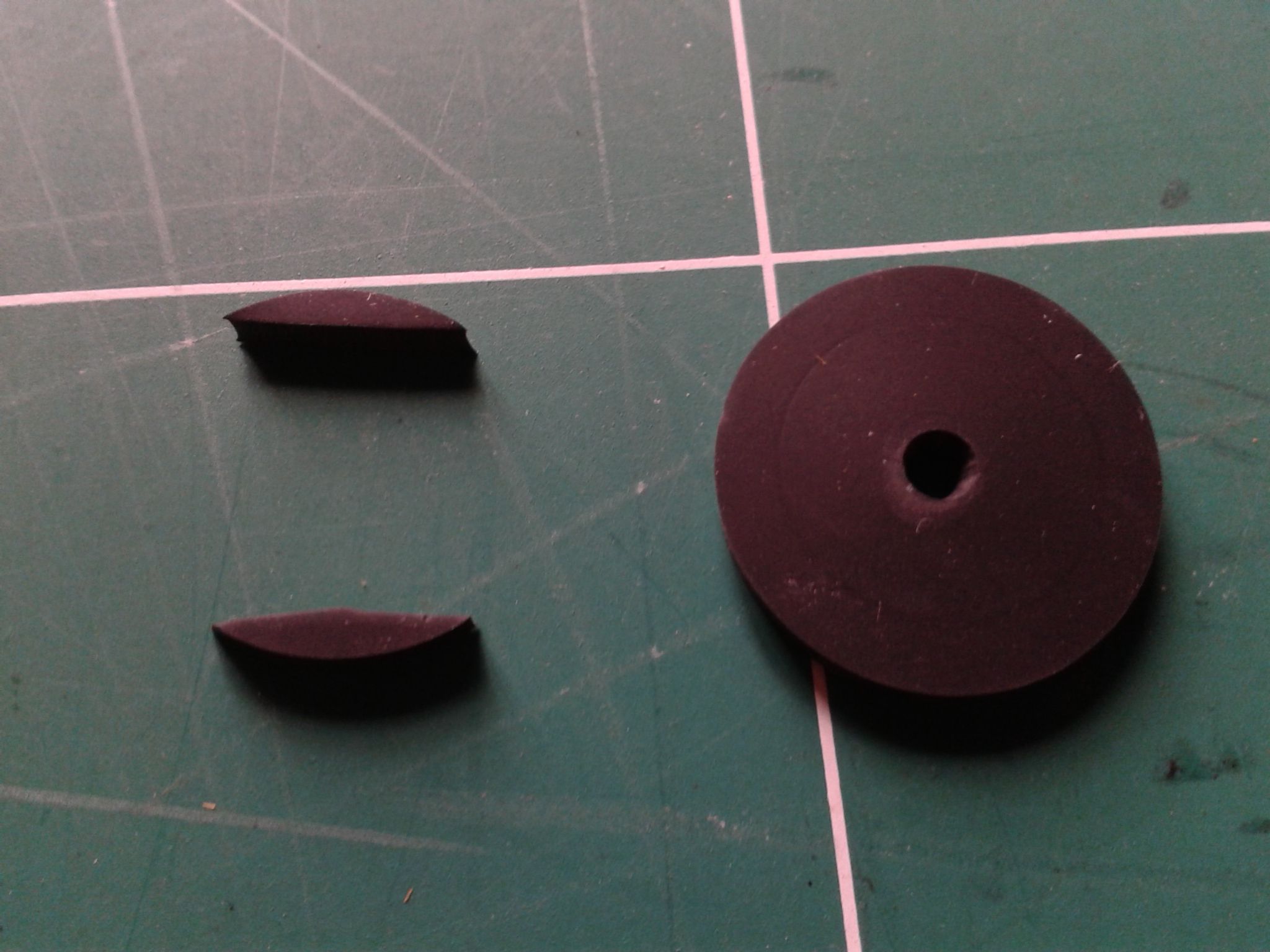

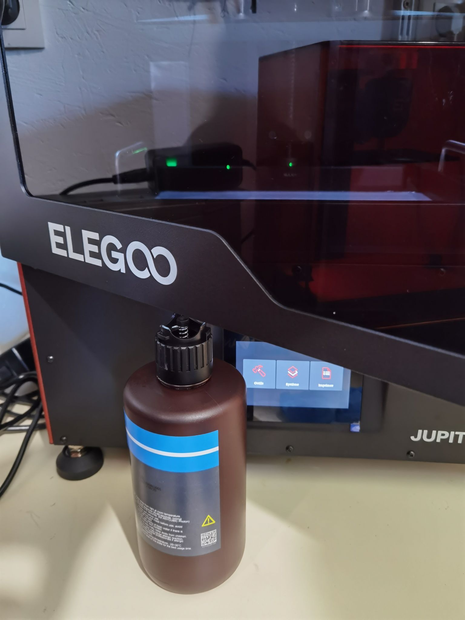

Passons au remplissage du bac. Tiens, je vais essayer la bouteille de remplissage auto!
Je prends une bouteille d'Anycubic, je mets le bouchon, je place le tout
et rien...
Même en testant à vide, en appuyant sur la valve, rien ne sort...

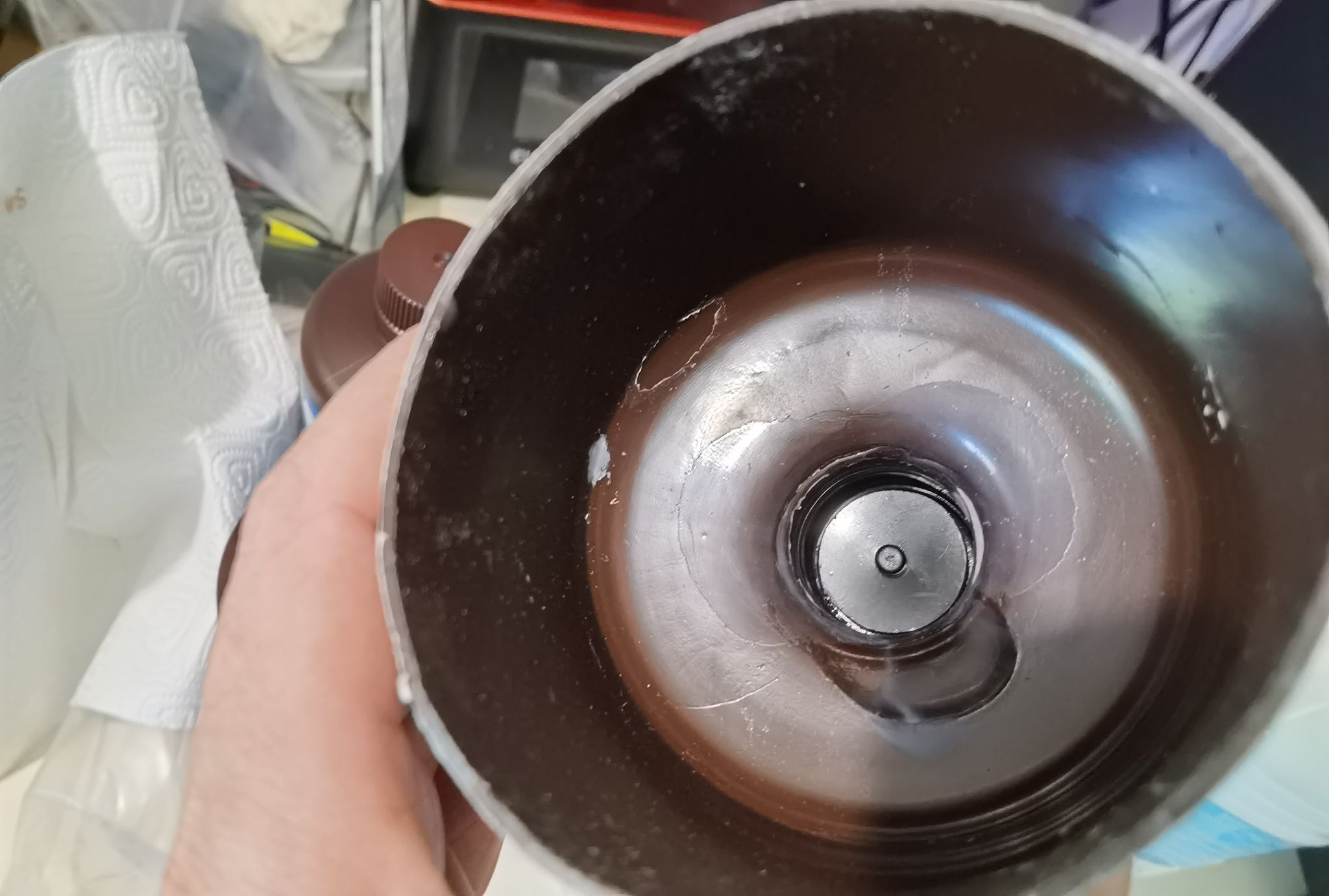

Alors, je prends une vieille bouteille, la coupe en deux pour voir et effectivement, la valve est bloqué car l'intérieur de la bouteille est trop étroit.
J'avais une demie bouteille d'Elegoo qui me servait d'entonnoir et le constat est sans appel. Les bouteilles Elegoo sont plus fines! Moi qui les croyais identiques.
IMG_20220611_164944.thumb.jpg.af35019899a58f18a493f739e7b6b70d.jpgIMG_20220611_165033.thumb.jpg.7175b66ceb90a0453d51232bc62e950d.jpg
Pas d'autre bouteille Elegoo sous la main. Demain, je charcuterai une bouteille d'Anycubic. Pas envie de racheter de la résine Elegoo juste pour ça.

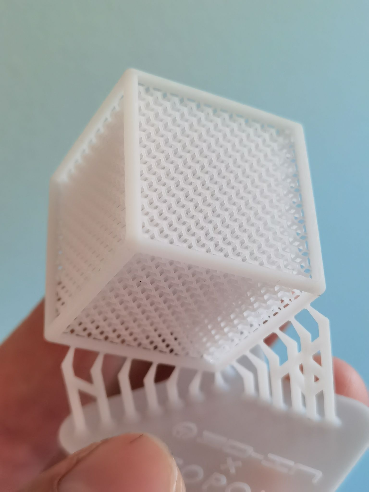

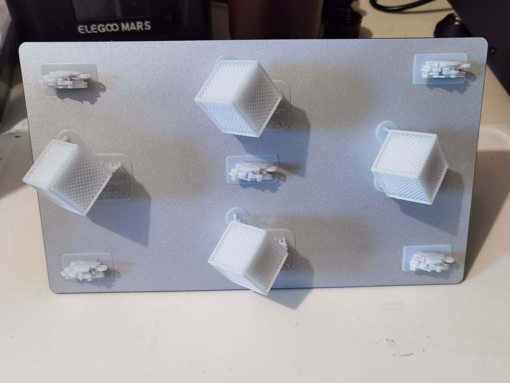

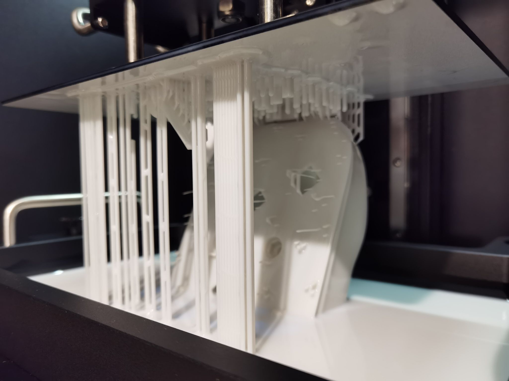

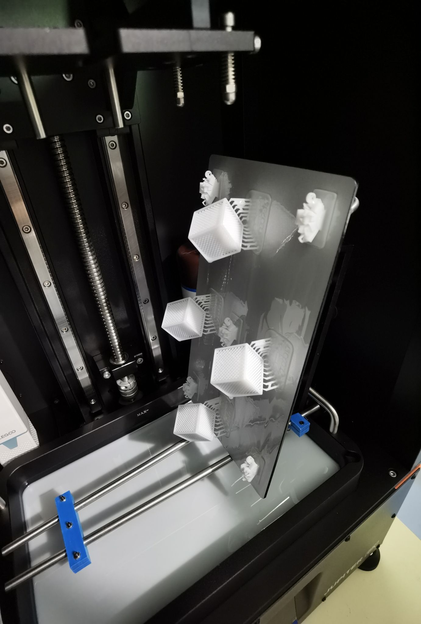

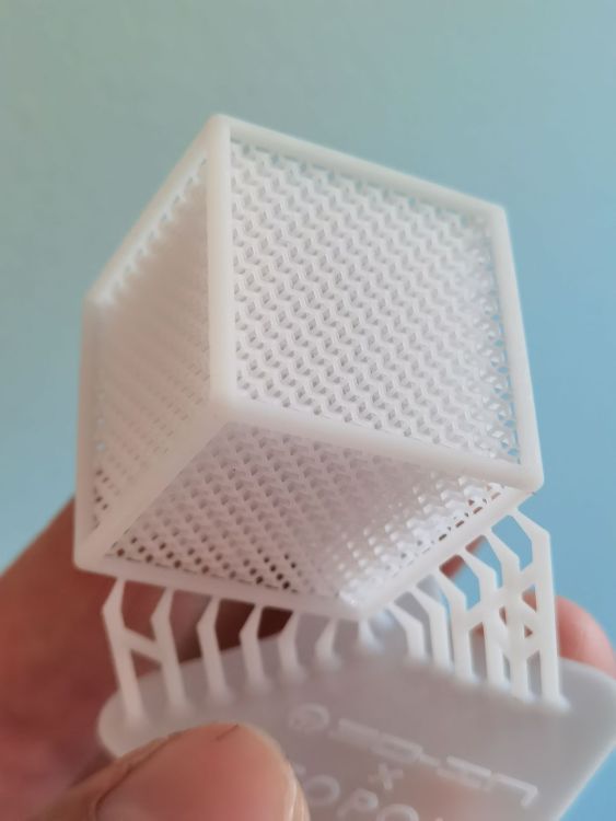

Donc, je remplis mon bac. J'ai volontairement laissé le film de protection d'origine sur l'écran. Je me suis dit, je test et on verra si ça marche ou pas.
Ca m'a l'air sur la bonne voie.
Et toutes les pièces sont bien là!
Les épaisseurs des socles sont régulières ce qui veut dire que le plateau est bien plat et bien réglé.
Et le résultat est vraiment pas mal du tout!!!

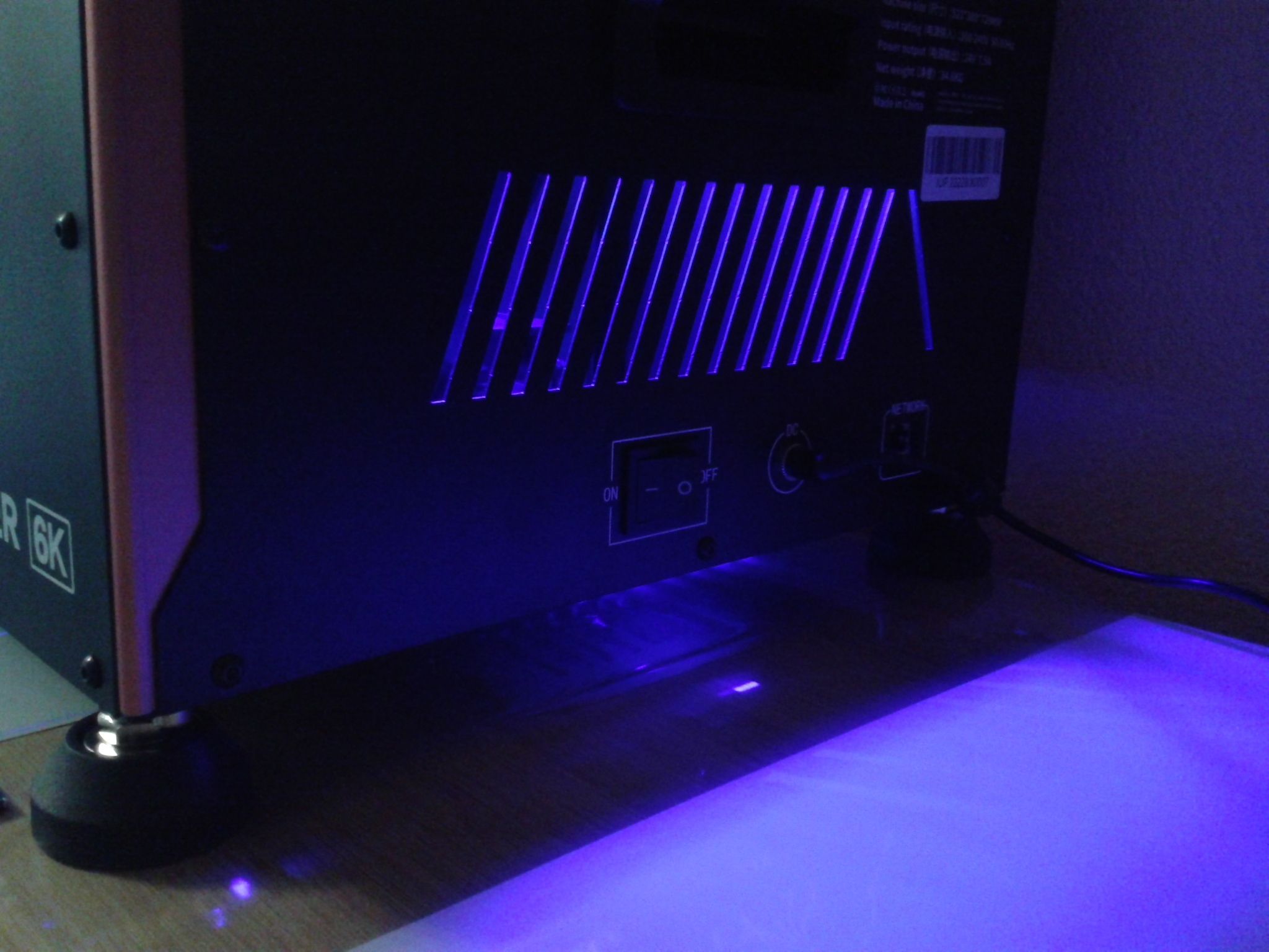

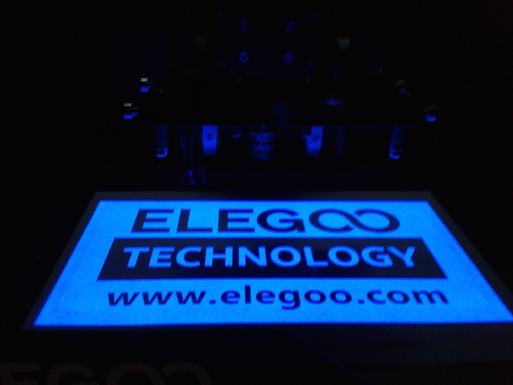

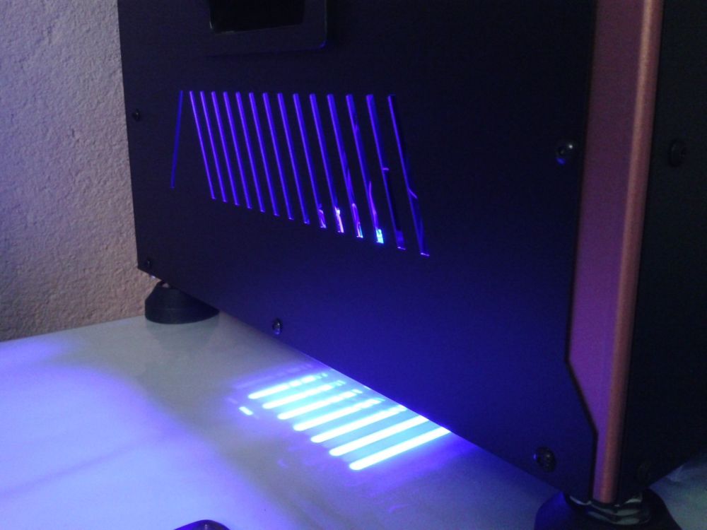

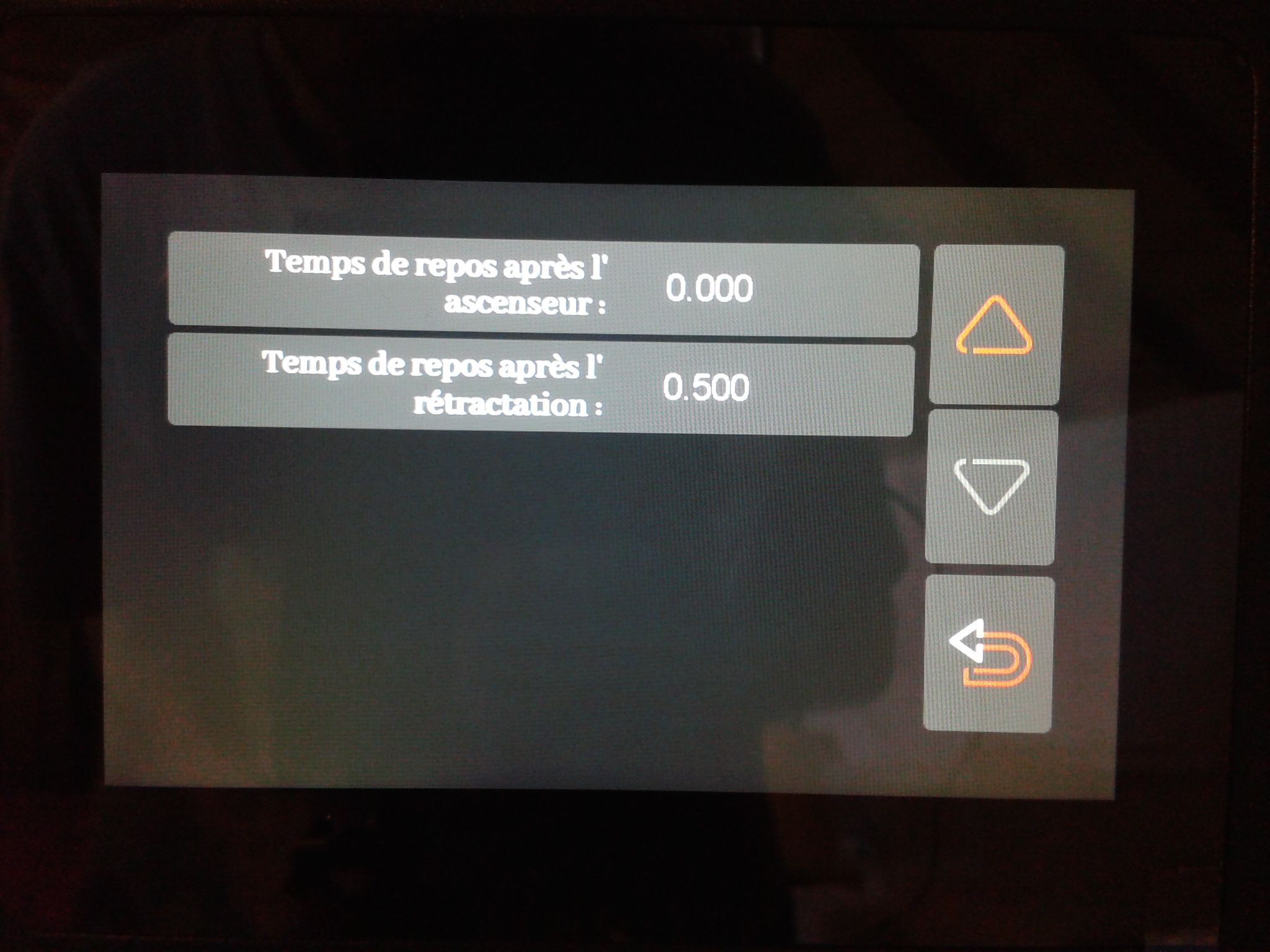

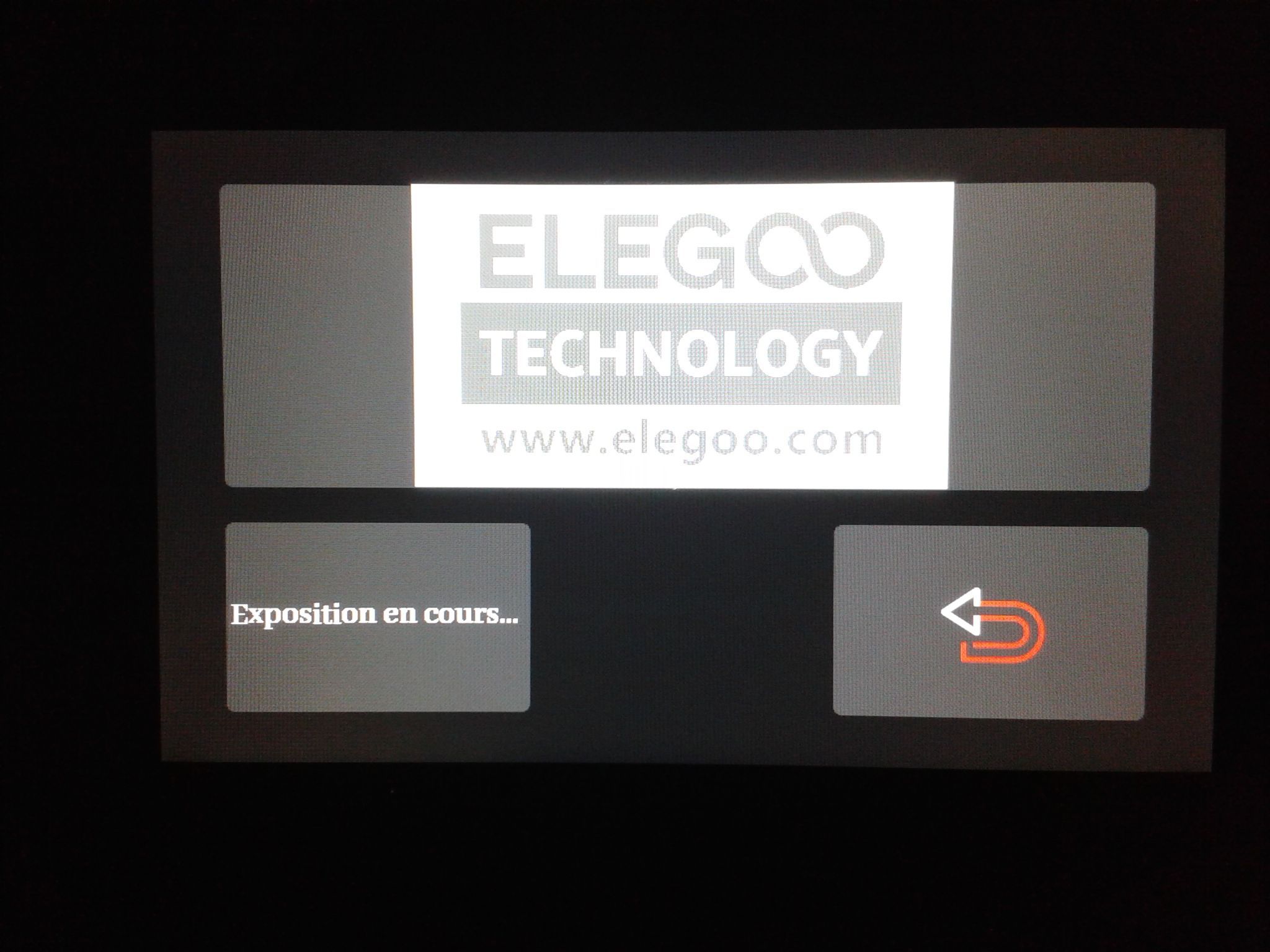

J'avais déjà fait le test d'exposition
image.thumb.jpeg.b5a184b7f0e97256855d6cb62351d206.jpeg image.thumb.jpeg.a5bae183d0d825925f17d5114ecd58c1.jpeg

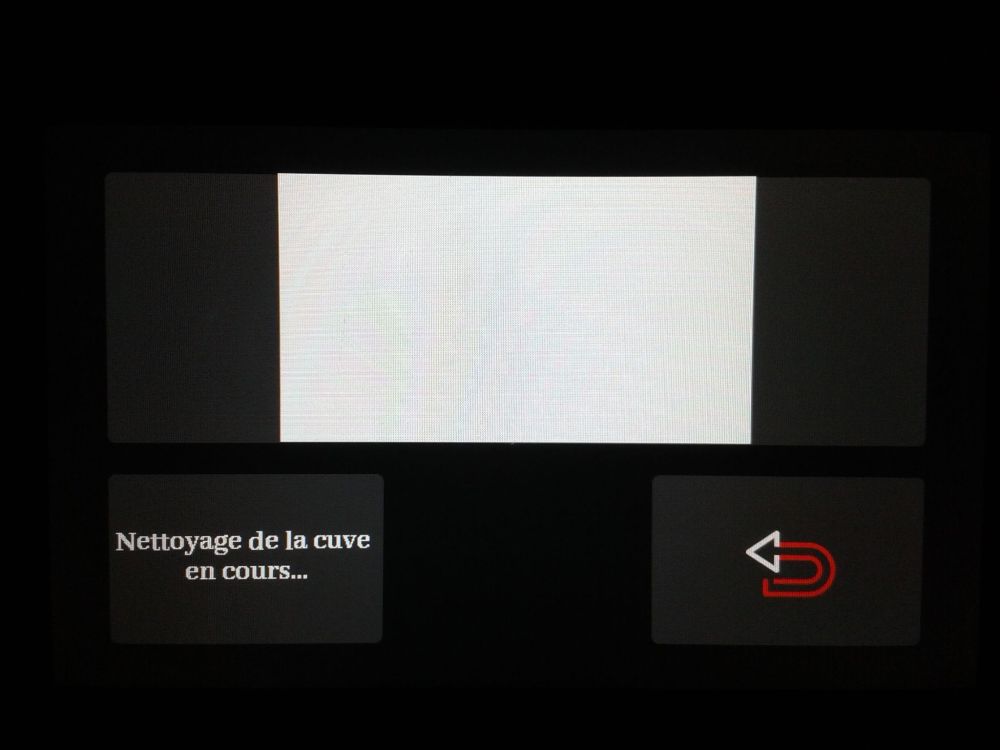

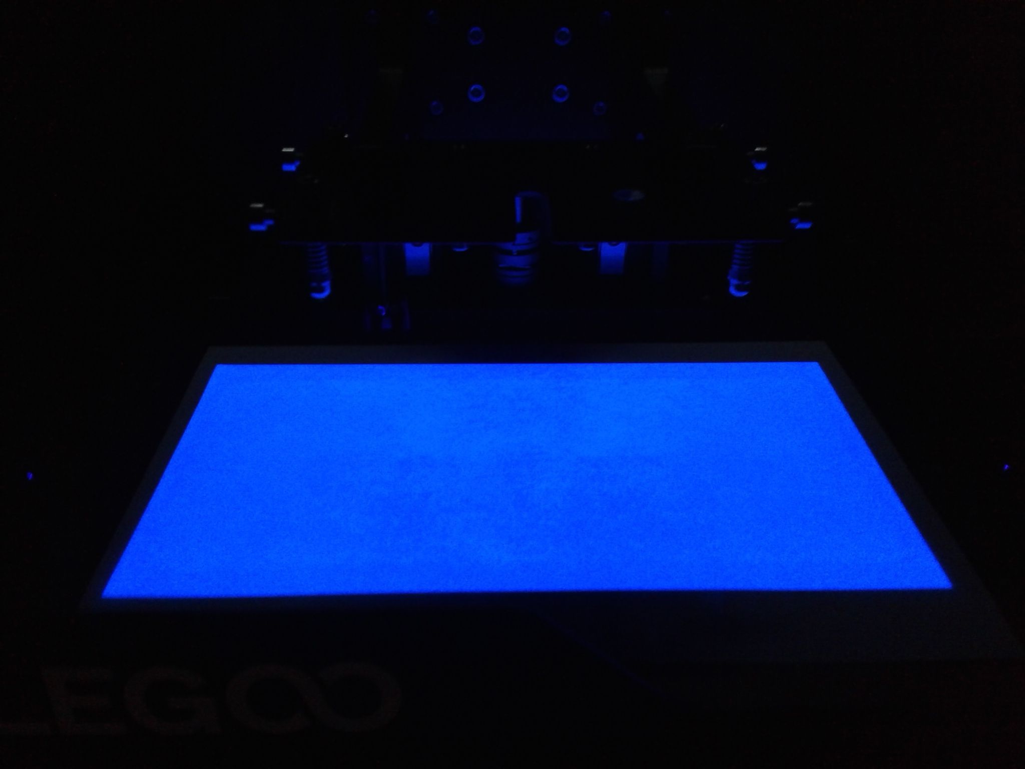

et le clean vat pour vérifier le fonctionnement de l’écran et de la source UV
image.thumb.jpeg.d3bc5a8f363863e646d132cca63e7e07.jpeg image.thumb.jpeg.8a0b6232955e5cdc672f04f467269208.jpeg
J'avais testé les déplacements Z et vérifier que le déclencheur du fin de course Z était bien aligné ( avant de faire le Home )

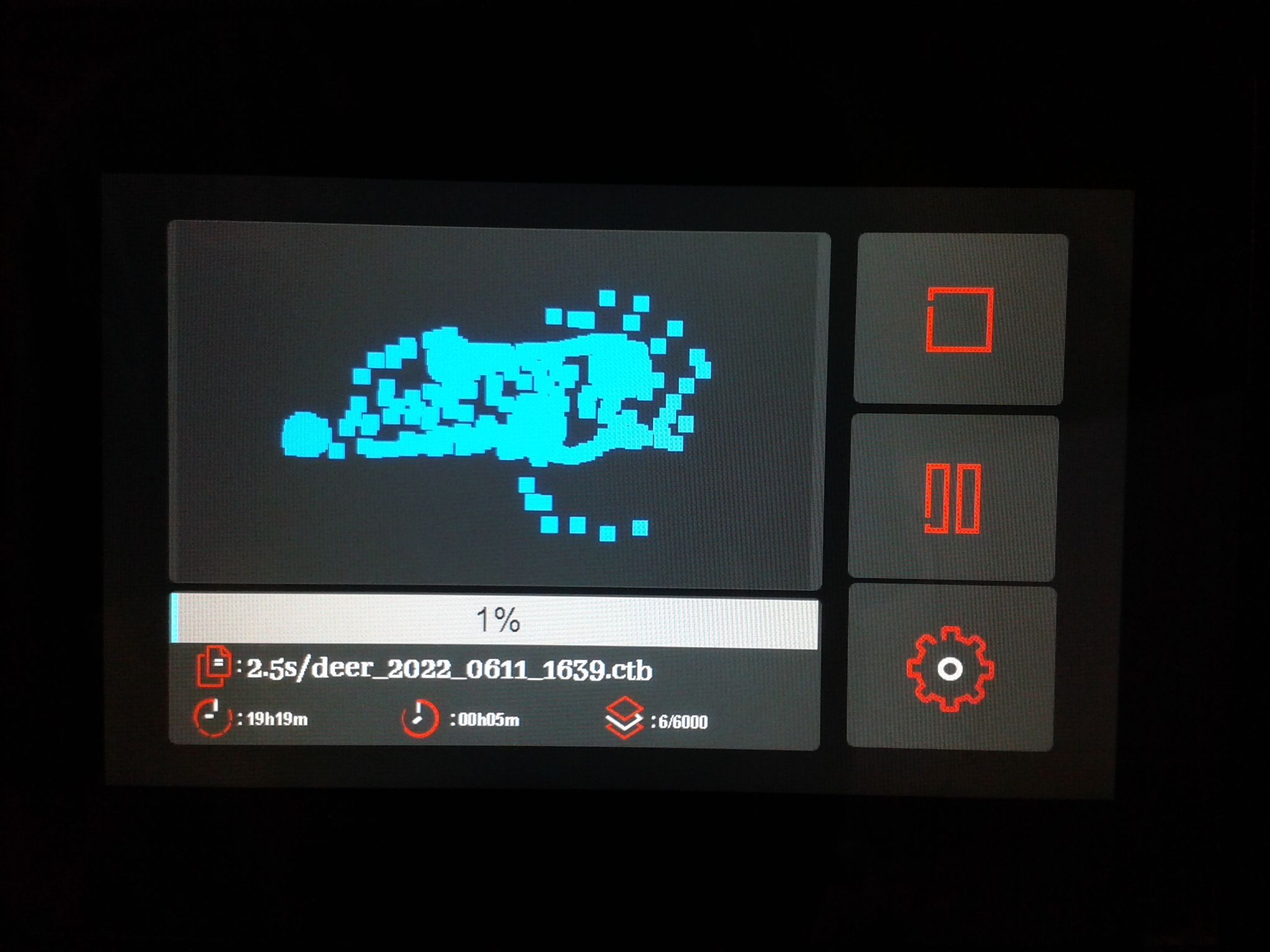

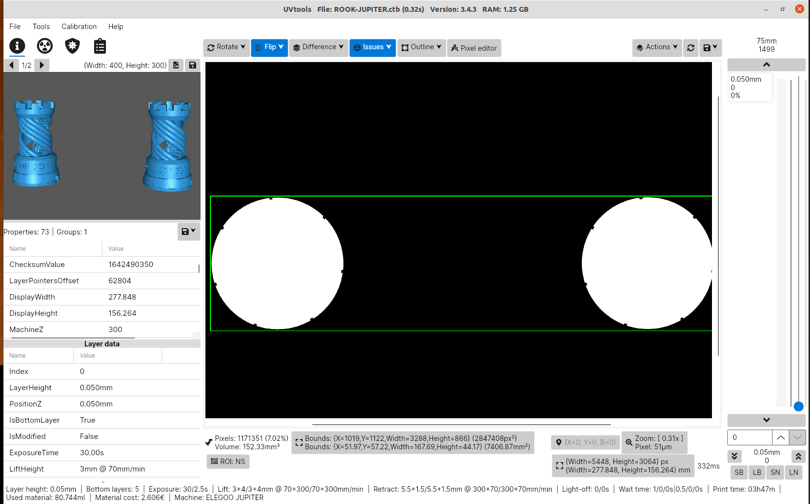

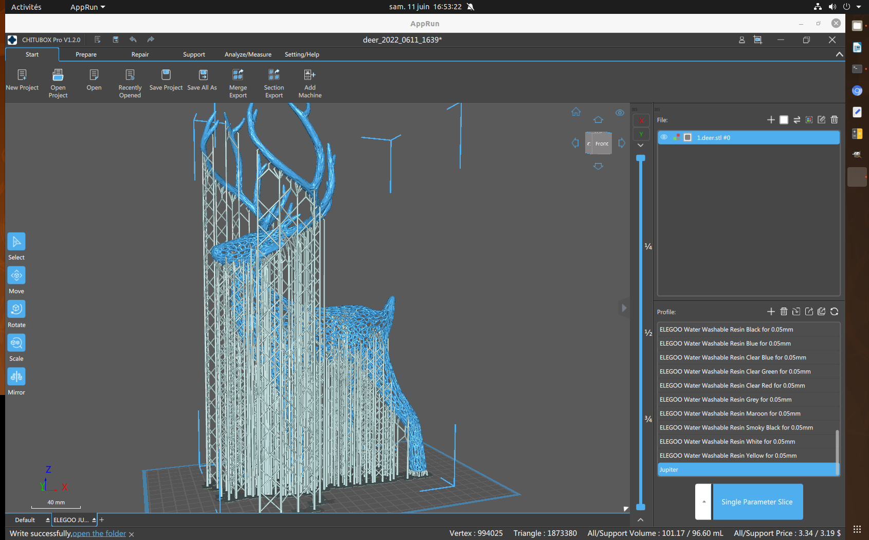

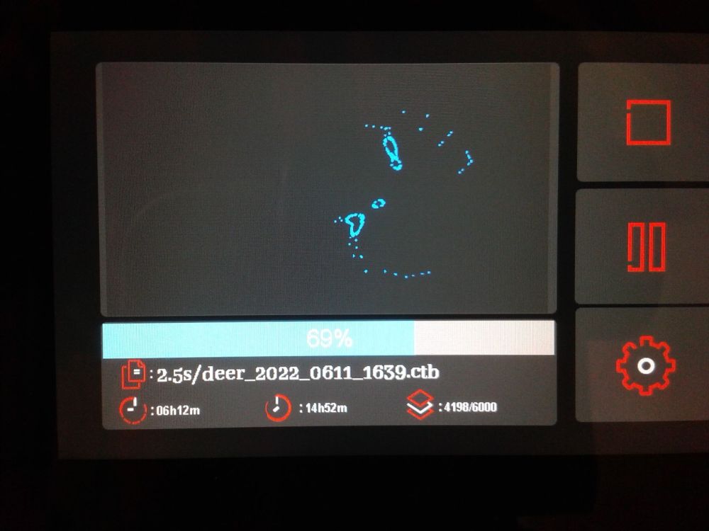

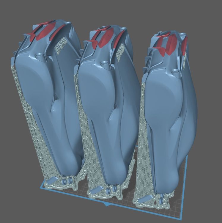

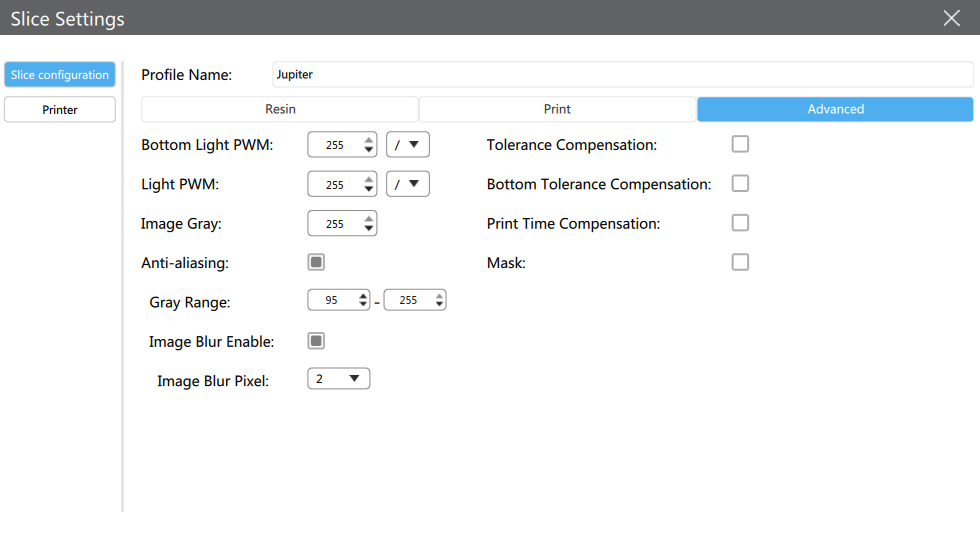

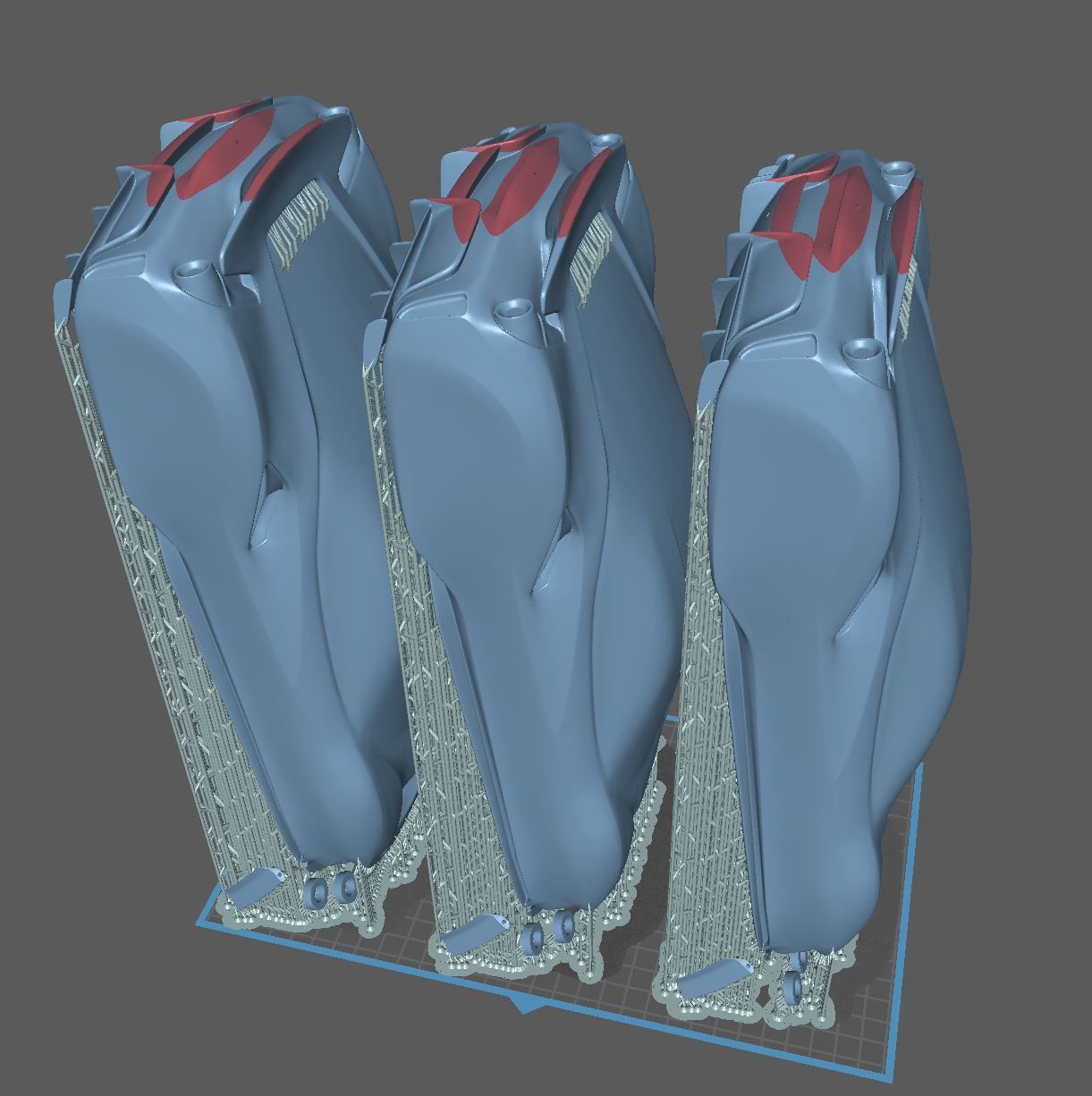

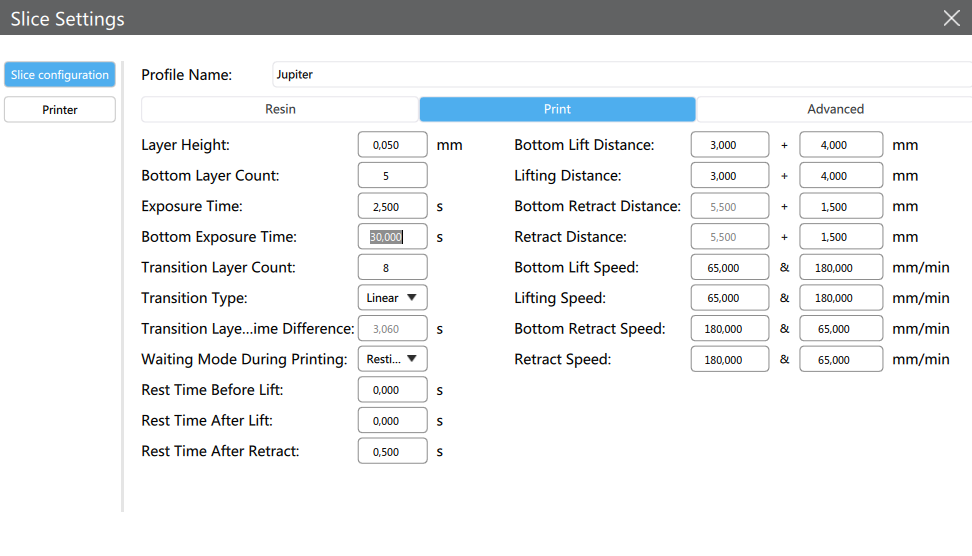

Et j'ai Installer Chitubox Pro ( pour le moment je suis sur les 7 Jours d'essai gratuits ( j'ai pas rentré la clé de licence fournis sur la carte ))
et j'ai mis au max de la taille, supporté en automatique en moyen et tranché avec les paramètres de base pour la Jupiter 30s puis 2.5s en 0.05mm ( qui semble être les même que ceux du fichier d'impression de test fournis ( vérifié avec UVTools )  )
image.thumb.png.f7412bf73850ad32e81c58c995a540c3.pngimage.png.b5df76919ab49727581ecafe97d093e3.png
(oui je sais j'ai gagné une licence Lychee Slicer , mais mon PC qui arrive a faire tourner Lychee Slicer ( compatible WebGL2 ) se trouve légèrement moins puissant ... et je voulais tester la version pro de Chitubox ... )
J'ai du faire preuve de patience pour le tranchage ... ( 4 GB de RAM et 16 GB de Swap sur un Vieux PC, même avec un SSD, cela donne l'impression que cela gèle ... )

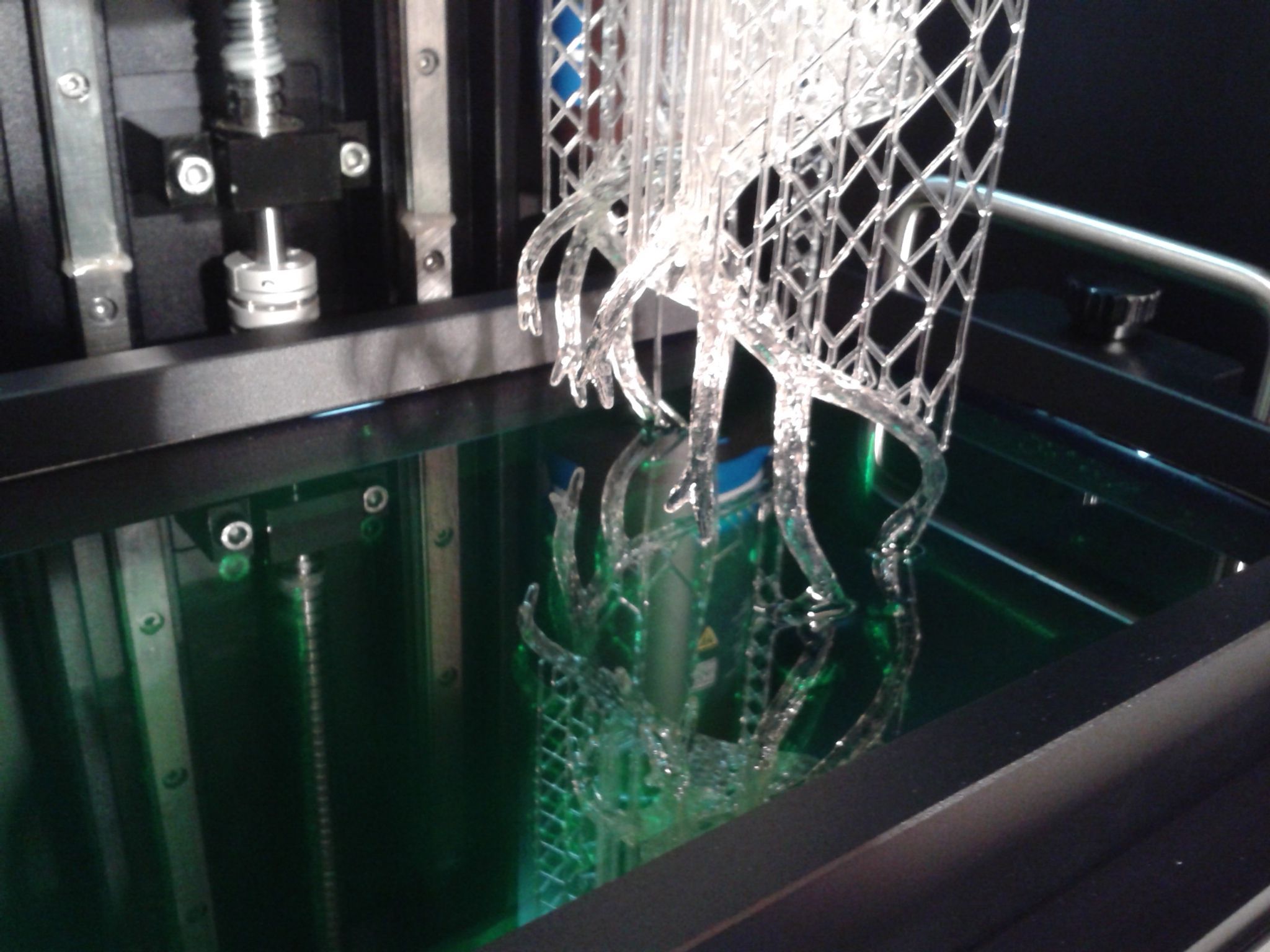

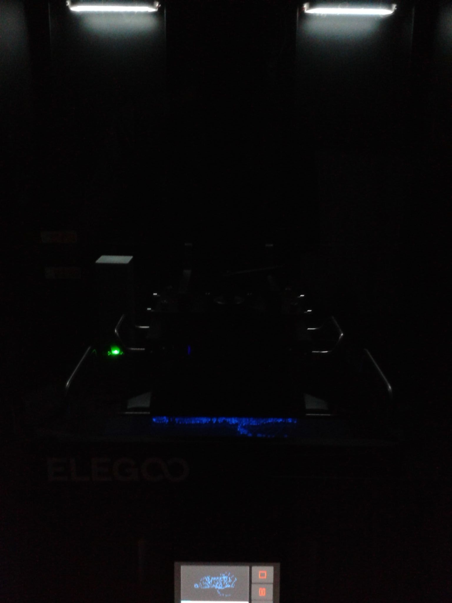

et j'ai lancé le truc avec une résine standard transparente SUNLU sur une clé USB 16GB acheté pour l’occasion ...

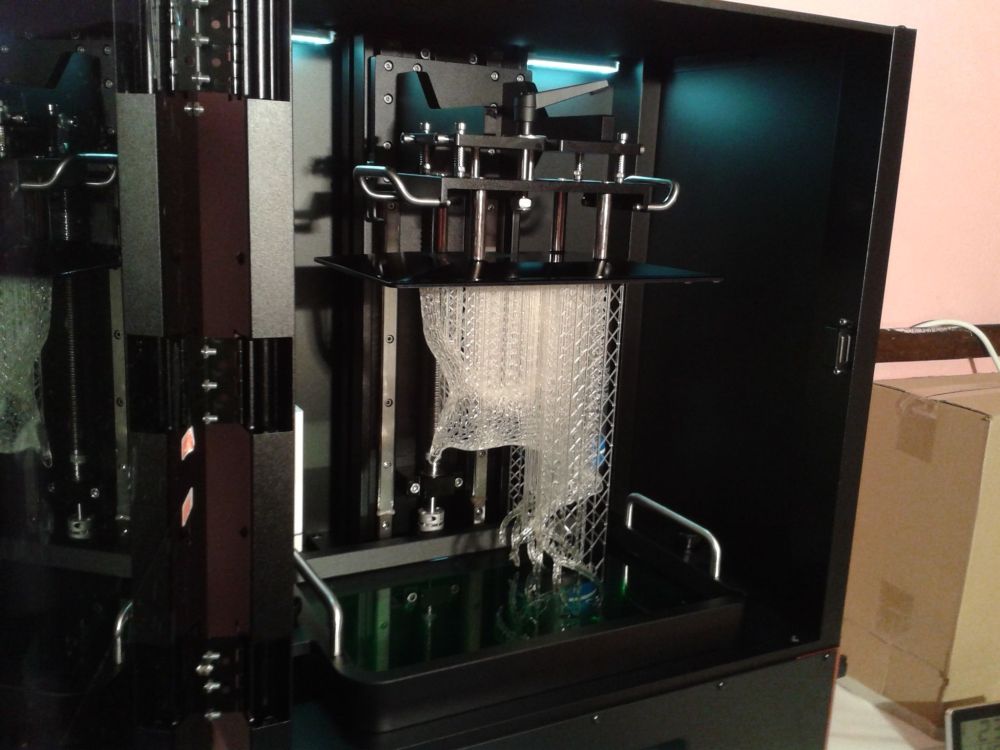

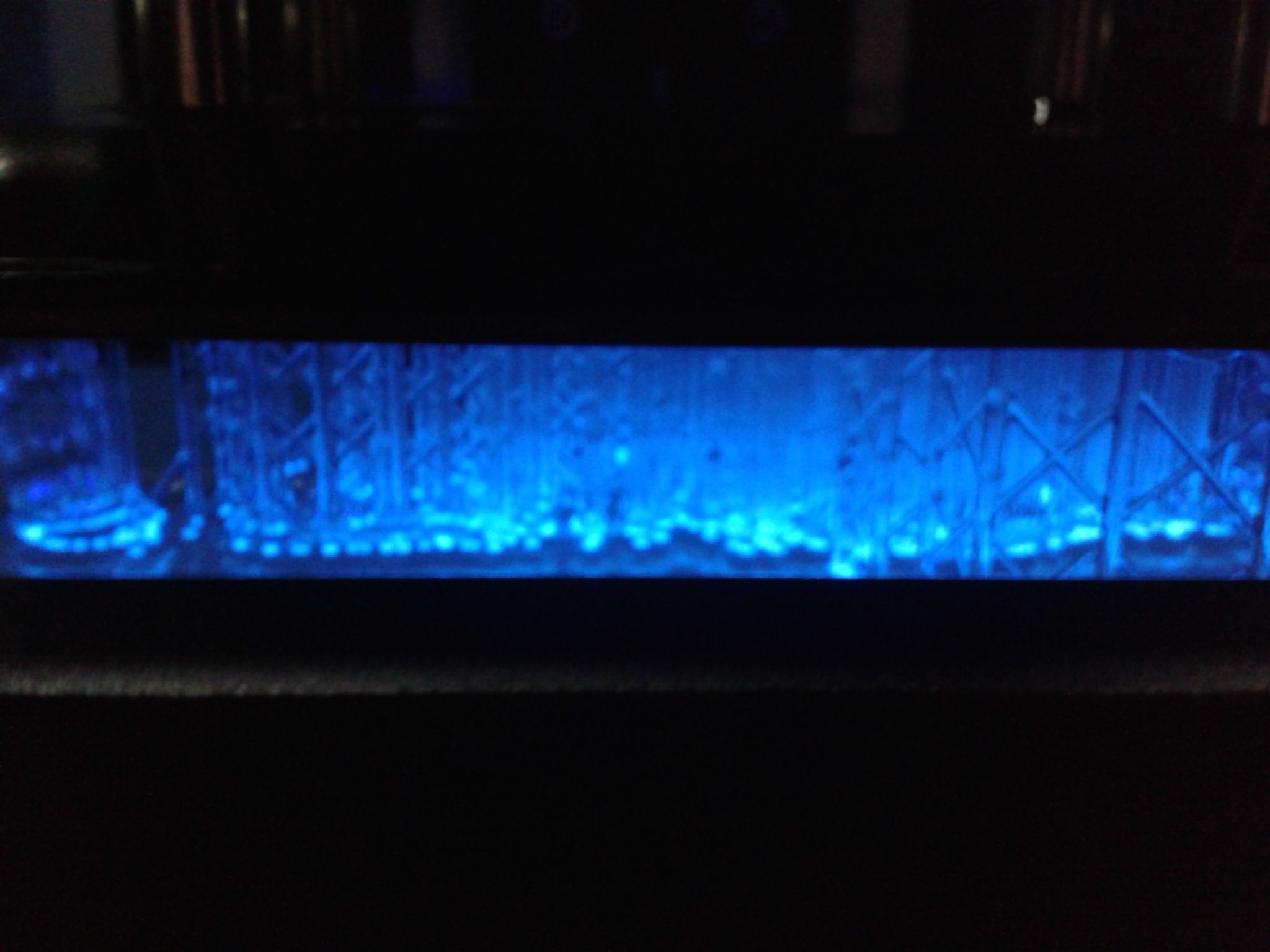

Pour le moment j'entend bien les décollements ...
image.thumb.jpeg.fadb83abae50b3689f34520f8652b97a.jpeg image.thumb.jpeg.60fe58558204961880a40c3f9dd3daf9.jpeg image.thumb.jpeg.987ae8941819395225a70b308c6a9e11.jpeg IMG_20220611_182904.thumb.jpg.3d393efd89f2f0ae162b91a8f95a16ed.jpg IMG_20220611_182836.thumb.jpg.66e8e75232836a4aee435a6e3c793e5f.jpg

Je comprends effectivement.
C'est tellement frustrant ... 😭
le pire, c'est qu'en voyant la conception de la machine, pour passer le Z à 500mm, ça va pas coûter moins de 200 balles...
Il faudra littéralement changer tout le haut de la machine. La vis sans fin, le rail mais aussi tous les carénages et la porte.

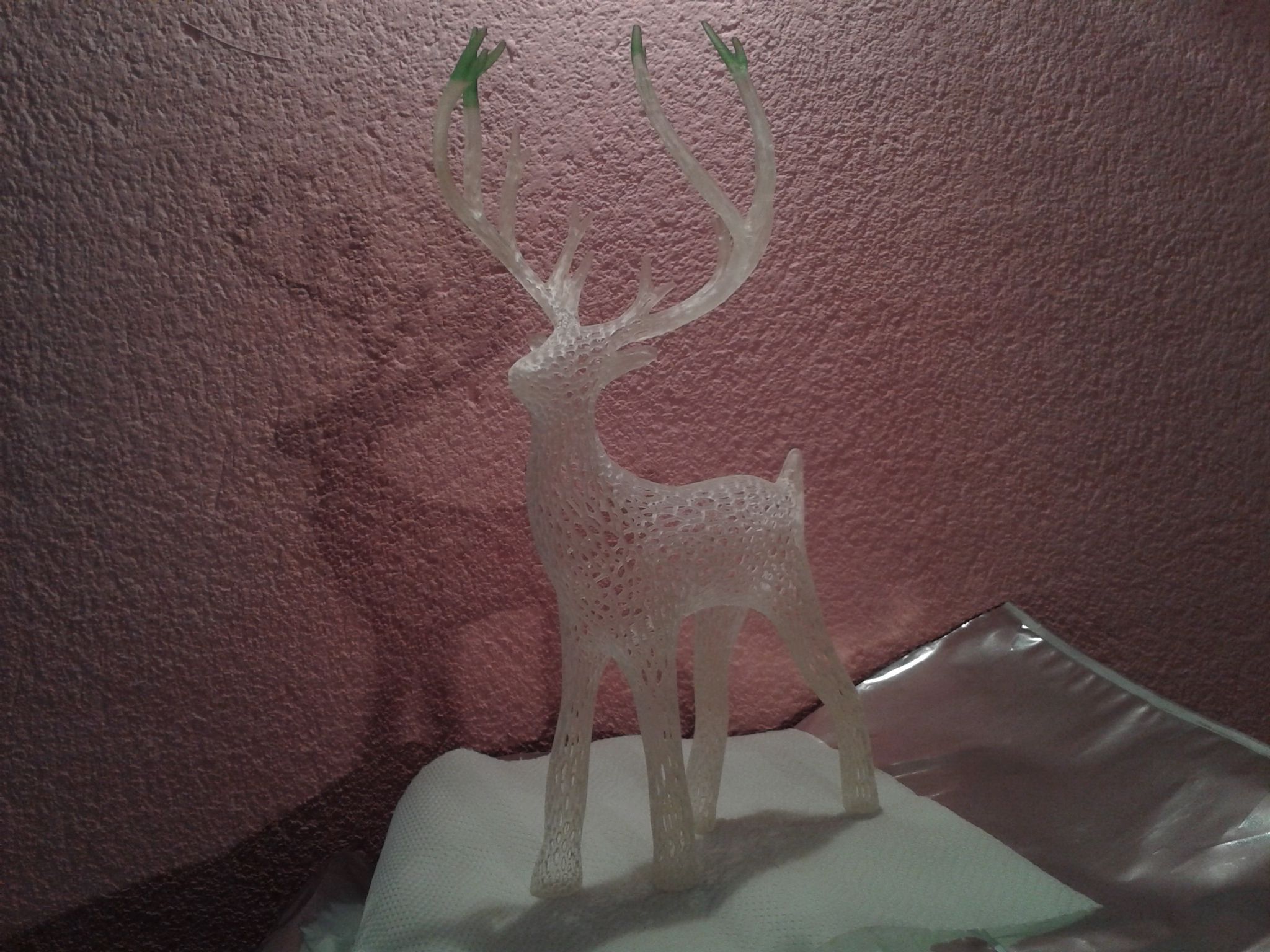

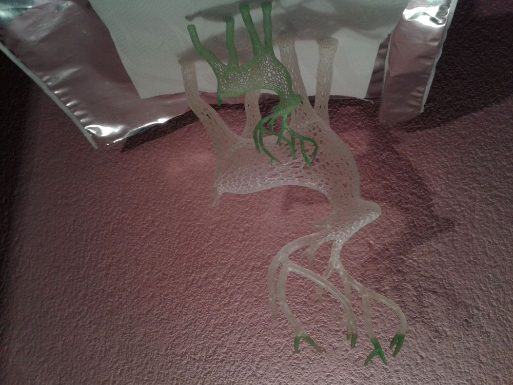

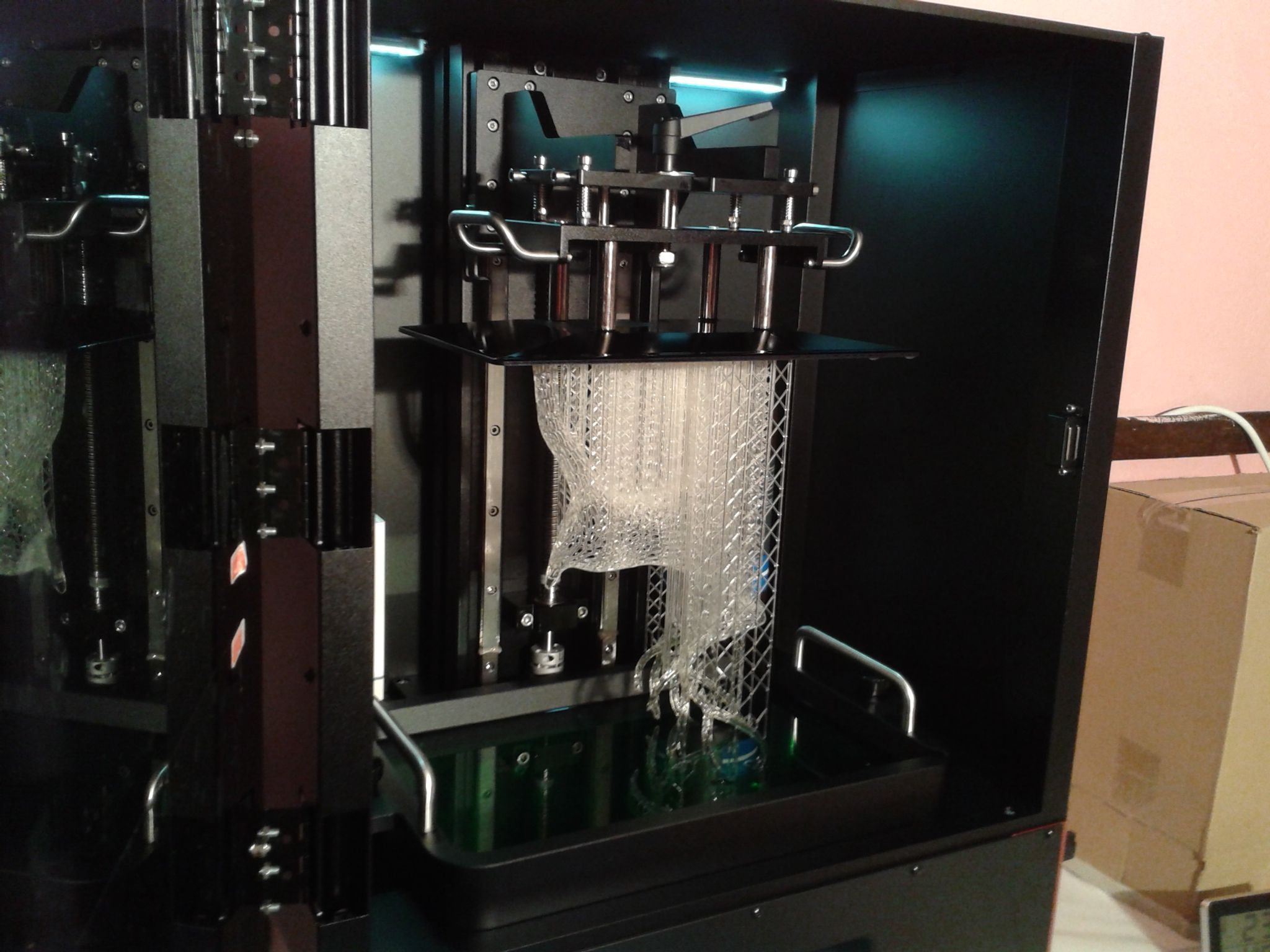

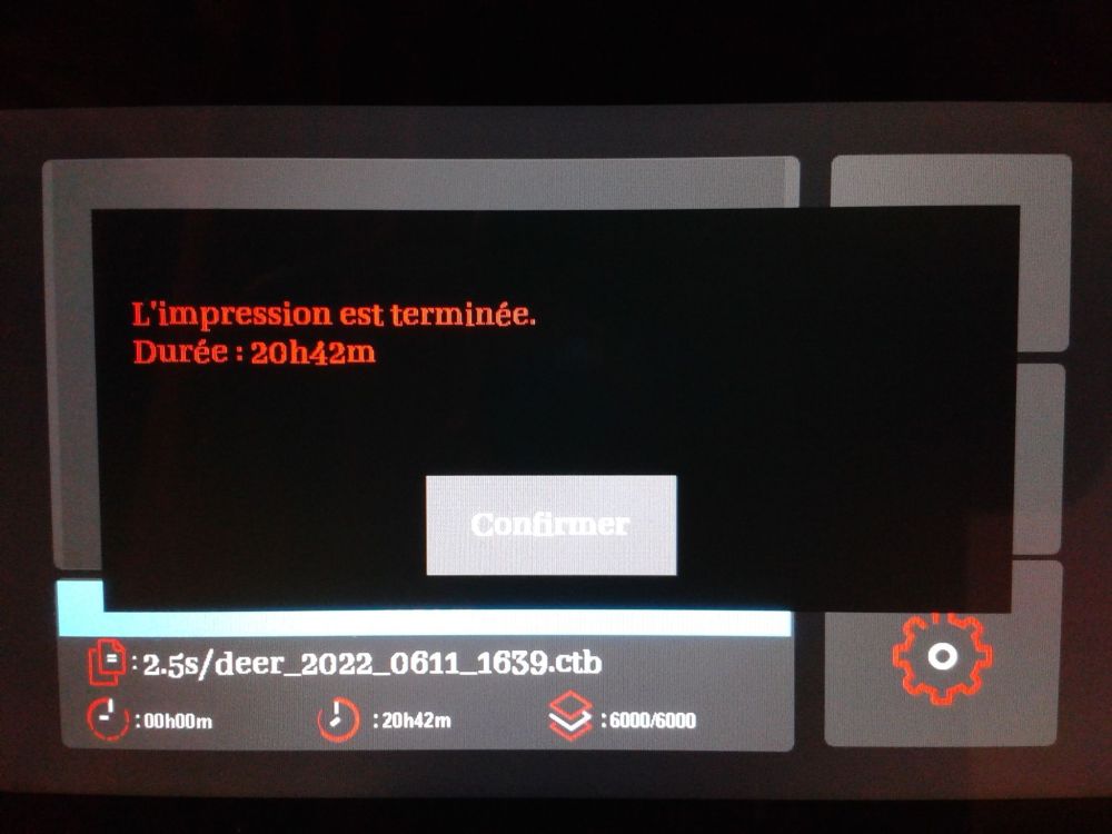

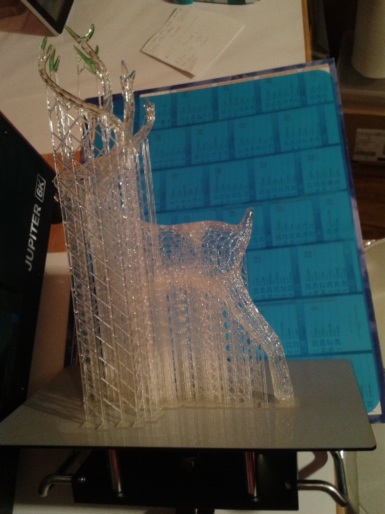

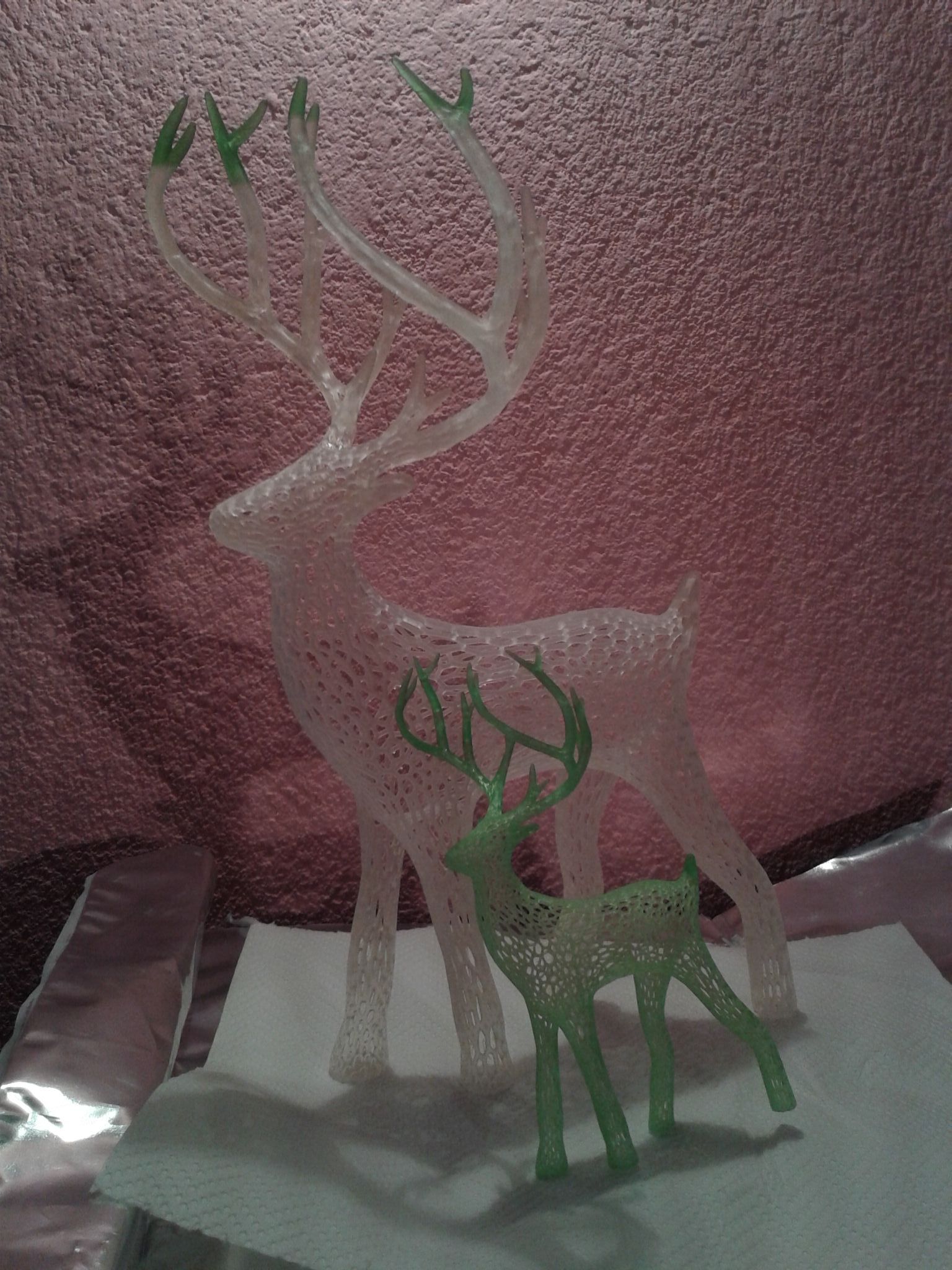

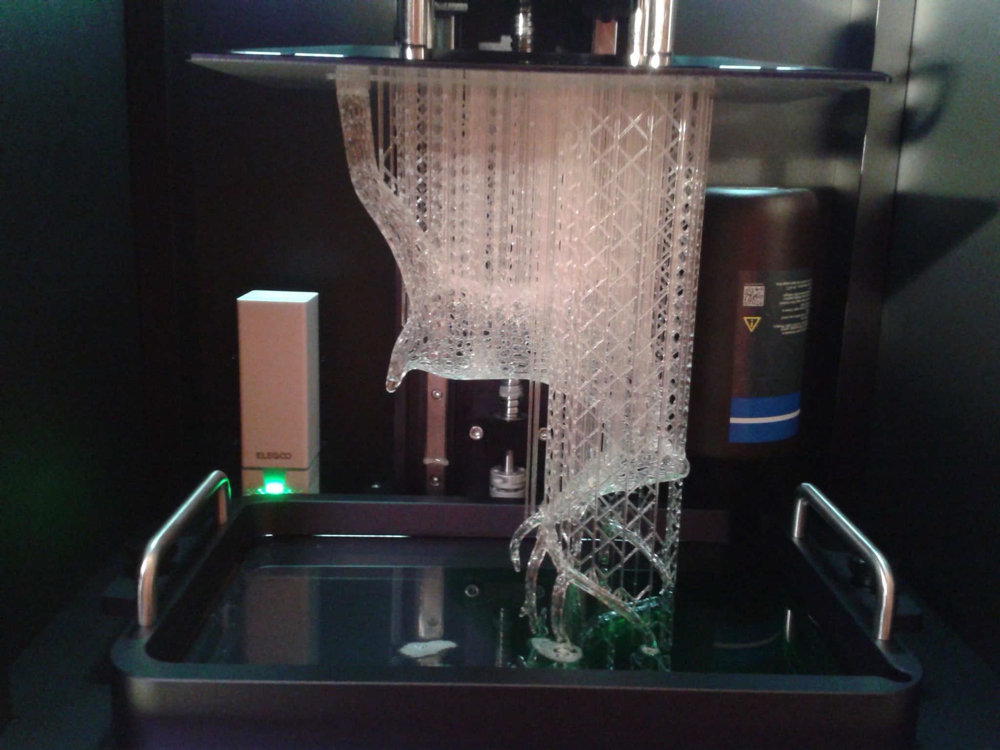

Bon c'est des photos dans le noir et avec un flou artistique non voulu mais pour moi c'est beau 🙂
IMG_20220611_213504.thumb.jpg.4e15e7998e5694289993da9ca9e4062c.jpg IMG_20220611_213347.thumb.jpg.1b52e1ecd3bf3cdacf82996071e876a9.jpg IMG_20220611_213308.thumb.jpg.3c189e7b4dd7022100a2d6cbcc25fb81.jpg

Salut,
il y a 23 minutes, PPAC a dit :
pour moi c'est beau
Non, c'est juste parce que tu es amoureux 😍🥰...
Signé le jaloux, qui va finir par se mettre à l'impression résine avec toutes vos photos 😡!!!!

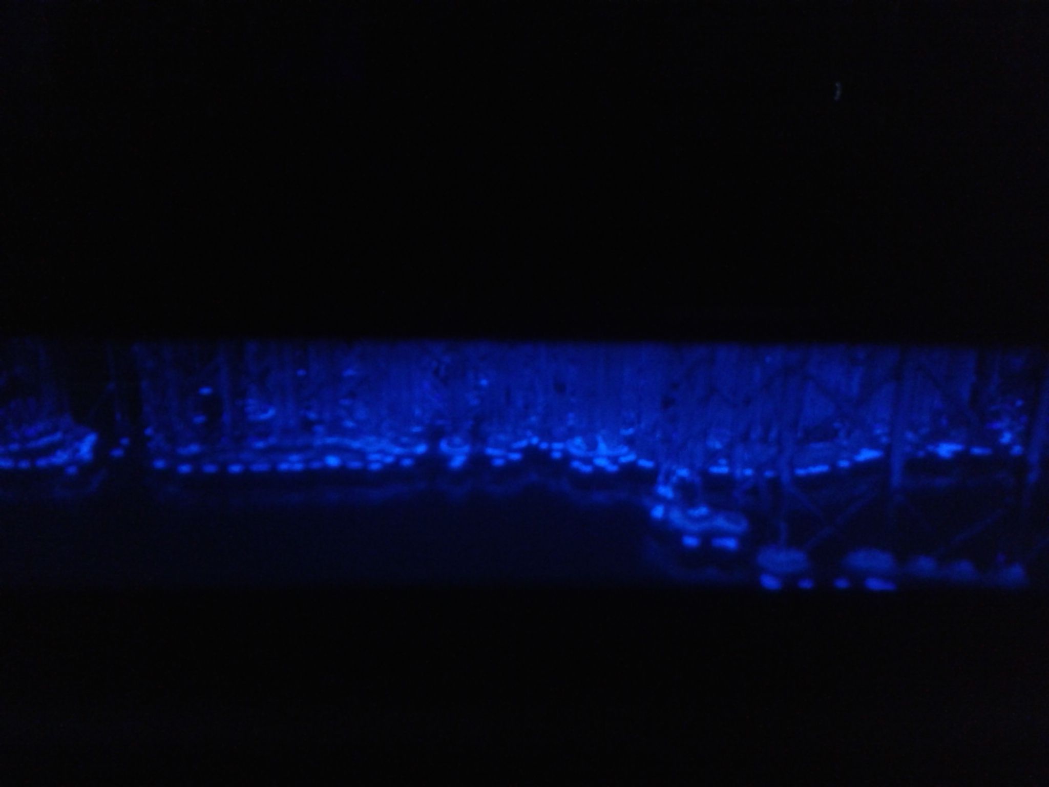

Impression lancée hier soir.
Ce matin, c'est le doute.
La pause que j'ai fait au départ a été fatale.
Maintenant, la pièce ne bouge pas. Les supports ont l'air assez rigide.
Je laisse tourner et on verra dans 9h si j'ai eu raison ou non.
Il y a 5 heures, Curlybis a dit :
Je croise les doigts pour toi !
Chez moi cela semble en bonne voie
IMG_20220612_091305.thumb.jpg.f997c4c5def80fd108abc05a2971f1b8.jpgIMG_20220612_091240.thumb.jpg.4cea95dd3cbf03e1fc0cb8ee53e20830.jpg
( Edit : mais j'ai commencé avec un truc sans grosse surfaces car avec le AA (activé de base) et sans avoir fait le "dial" de la résine je savais que c’était risqué niveau tenus des supports ... )
Re edit : Et là je suis en mode recherche et développement pour un bac le plus adapté en taille pour le nettoyage ...

Il y a 18 heures, Curlybis a dit :
et rien...
J'ai osé légèrement couper les bords de la rondel en caoutchouc(?) de la valve pour faciliter le passage avec une bouteille Anycubic. ( j'ai pas de photos de la rondel découpé mais voici les morceaux coupés mis en comparaison avec une rondel non modifié )
IMG_20220612_141610.thumb.jpg.1c8674fb12898b3452530d1e67d7a83d.jpg IMG_20220612_141543.thumb.jpg.bb6abfc55a17f2ae4aeeba5e323bc6e0.jpg
Cela semble fonctionner ( j'était avec de la résine "SUNLU standard Clear" et j'ai mis sur le système de remplissage  une bouteille de "Anycubic basic Translucent green" aux 4/5 pleine)
Je croise les doigts pour ne pas avoir trop coupé et ne pas me retrouver avec une fuite quand j’enlèverais la bouteille encore partiellement pleine )

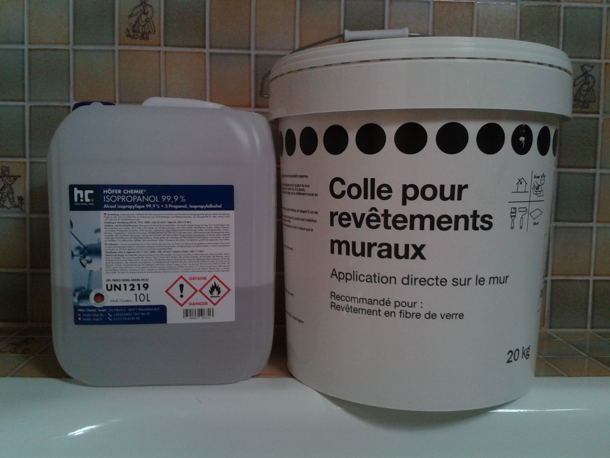

Edit : et je pense avoir trouvé mon bac de nettoyage ... enfin (j'ai un fond de colle a utiliser et ) pour le moment j'ai que cela qui semble adapté

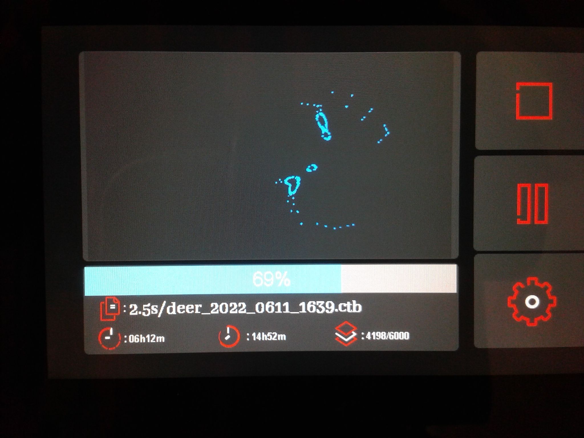

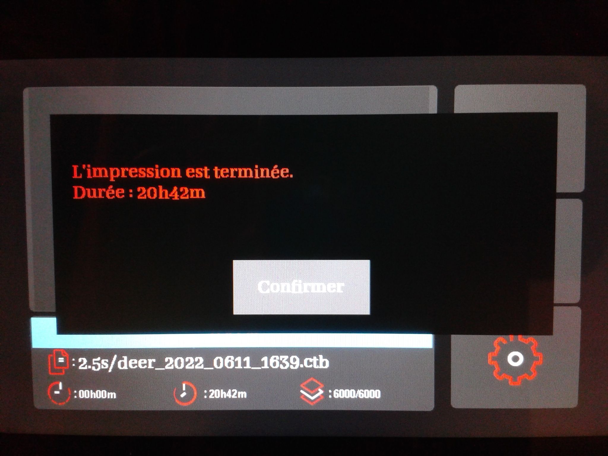

Et navré j'en rajoute une couche !
image.thumb.jpeg.690a92eda3a5e0c7f74c4a0a3f6cb5ec.jpeg image.thumb.jpeg.fd0481a381b3c286e633e6ea1d121285.jpeg
Alors oui, imprimer un truc qui utilise les 30 cm de hauteur d'impression c'est risquer de ne pas pouvoir le sortir facilement.
Là j'ai eu de la chance.

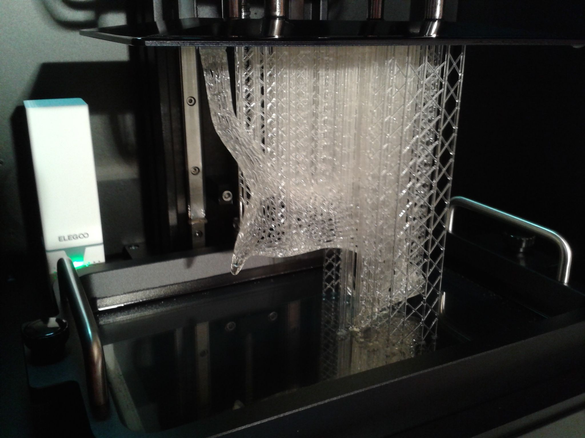

Après la fin d'impression j'ai fait un +10mm ( qui a du faire monter le plateau de 5mm puis c'est mis a forcer en butée ... ) et j'ai délicatement libéré le plateau tout en le soutenant pour ne pas flinguer le FEP et magie des volumes et d'un petit angle de bascule,  j'ai réussie a sortir le truc qui était encore partiellement dans le bac ( et cela en ne mettant qu'une goûte de résine sur la machine )  .
image.thumb.jpeg.0644542fa0f992c1ce7ac32861c37ef7.jpegimage.thumb.jpeg.e5637c6b9ba6a599a69eb727feded2e3.jpeg
( N.B. Acheter une spatule plus longue que celle fournis, pour faciliter le décollage du plateau ... )

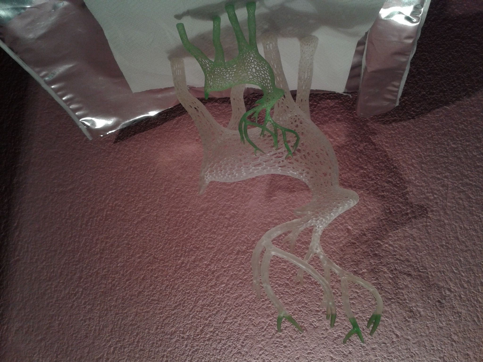

Après avoir enlevé les supports ( avec un cure dents pour ceux qui étaient dans le corps ... cela ma bien pris 15 minutes ... clairement il y en avais bien trop )
Trempage dans mon "sceau d'IPA", le voila en train de sécher
IMG_20220612_161716.thumb.jpg.1d5d67b5457c71d5a0040e57e9a12fbc.jpg IMG_20220612_161558.jpg
avec a coté de lui la même version imprimé au max de volume sur la Photon Ultra.
