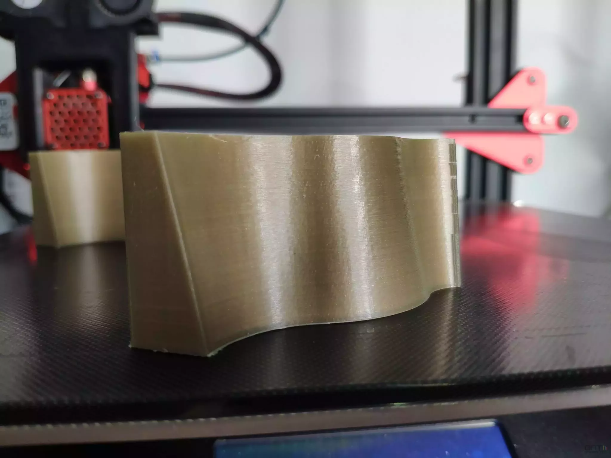

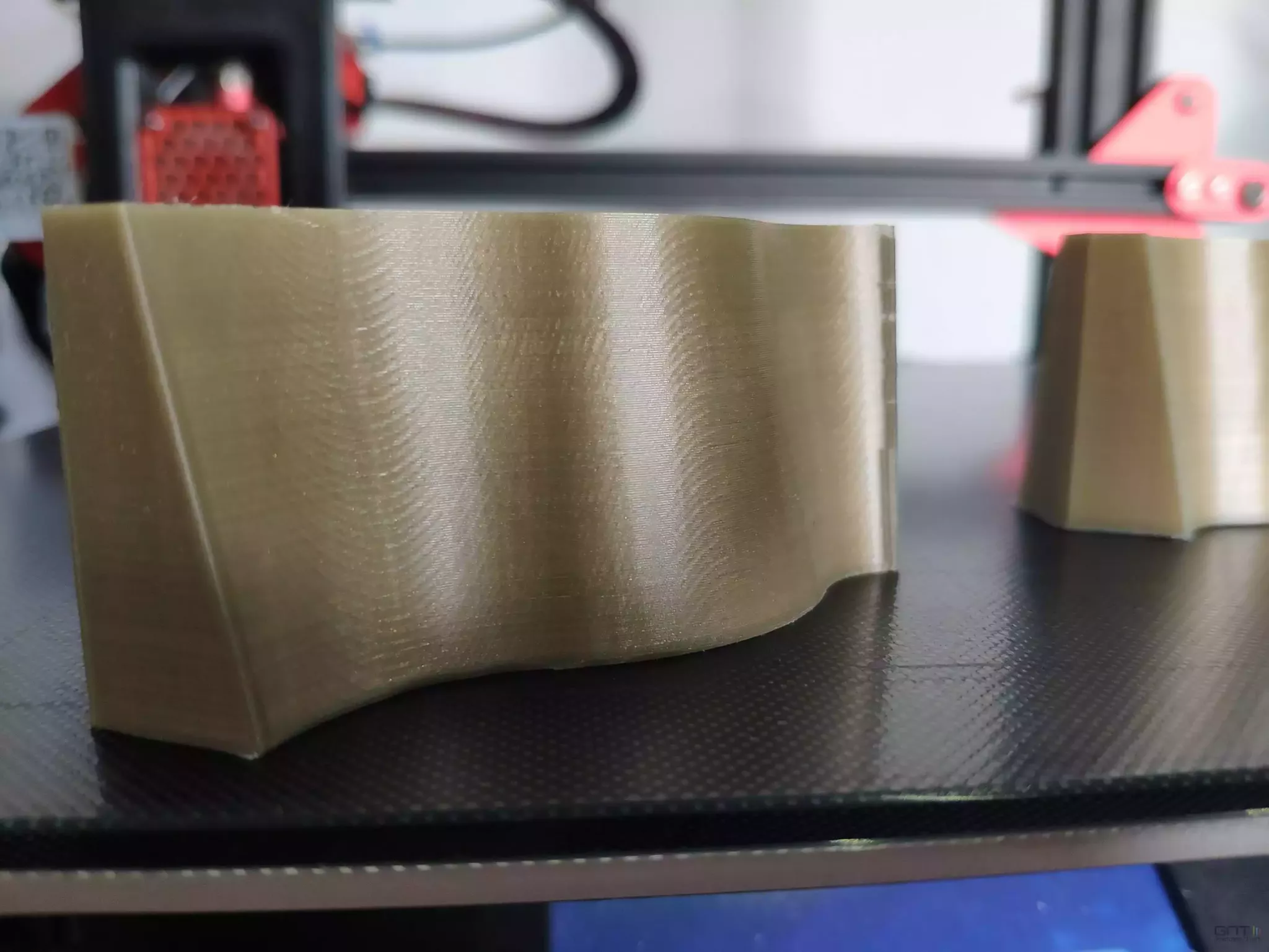

citylab Posté(e) Septembre 16, 2021 Auteur Partager Posté(e) Septembre 16, 2021 ok merci pour les renseignements, je vais voir en modifiant la vitesse de déplacement, j'ai malgrés tout réussis à limiter le stringing, il y en a encore mais beaucoup plus fin et un peu moins. j'ai un dernier soucis à regler sur cette ender, je vais en parler ici mais je referais un autre sujet, cela me fait des petites vaguelettes sur les couches plus ou moins prononcées selon la hauteur, c'est un peu bizzare d'ou cela peut provenir d'apres vous? les courroies peut etre? l'axe Z? ( je l'ai pourtant bien nettoyé et mis du lubrifiant ptfe) voila une photo ( la photo amplifie le défaut) Lien vers le commentaire Partager sur d’autres sites More sharing options...
MrMagounet Posté(e) Septembre 16, 2021 Partager Posté(e) Septembre 16, 2021 L'effet peau de Saumon si c'est de cela dont tu parle est généralement lié a des drivers comme les A4988 c'est ce qui équipe les ender3 et Ender 3 pro qui n'ont pas de carte Creality Silencieuse mais la carte mère d'origine si je dit pas de bétise. Dans ce cas un changement de Carte mère par le modèle dit silencieux avec les TMC 2208, ou l'usage de TLsmoother peuvent résoudre le soucis. Lien vers le commentaire Partager sur d’autres sites More sharing options...
fran6p Posté(e) Septembre 16, 2021 Partager Posté(e) Septembre 16, 2021 Il y a 3 heures, MrMagounet a dit : l'usage de TLsmoother peuvent résoudre le soucis. Les dispositifs à diodes (tlsmoother) ne sont utiles qu'avec des pilotes DRV8825, les Allegro A4988 n'en ont nullement besoin. Le tuto de @stef_ladefensesur le réglage des pilotes aborde ce sujet. Lien vers le commentaire Partager sur d’autres sites More sharing options...
MrMagounet Posté(e) Septembre 16, 2021 Partager Posté(e) Septembre 16, 2021 il y a 35 minutes, fran6p a dit : Les dispositifs à diodes (tlsmoother) ne sont utiles qu'avec des pilotes DRV8825, les Allegro A4988 n'en ont nullement besoin. Le tuto de @stef_ladefensesur le réglage des pilotes aborde ce sujet. Merci pour ta précision sur l'usage de TLsmoother sur le A4988, j'ai jamais pris le temps d'approfondir le sujet des diodes et sur quels drivers les utilisés. J'ai juste une fois explique a un gars que sur sa X1 il ne servait rien car les 2100 n'en n'ont pas besoins non plus. Lien vers le commentaire Partager sur d’autres sites More sharing options...
Yamh Posté(e) Septembre 17, 2021 Partager Posté(e) Septembre 17, 2021 (modifié) Salut @citylab le message qui suit est valable si tu as une carte mère équipée de drivers A4988, d'ailleurs pourrais tu nous donner le numéro de version inscrit sur ta carte mère ? Est-ce que tu as touché le réglage de la limitation de courant des moteurs ? Dans un premier temps il faudrait vérifier la valeur de Vref sur tes A4988. ---------------------------------------------------------------------------- On aura forcément pas d’amélioration si on test un TL Smoother sur un couple A4988/Nema17 qui délivre déjà un signal propre. Et généralement les A4988 fonctionnent plutôt bien, le signal est bien plus propre qu'avec des DRV8825 mais quelques fois il se peut que le couple moteur/driver pose problème. Dans ce cas les TL Smoother peuvent améliorer le problème, il faut veiller à choisir des TL-Smoothers à 8 diodes (pas 4 diodes), sinon la chute de tension n'est pas assez élevée pour retomber sur un meilleur accord. U30 avec A4988 : U30 avec A4988 + TL-Smoother : --> https://www.generation-nt.com/test-alfawise-u30-imprimante-3d-avis-article-1967931.html Ce qui va suivre peut aider mais ne sera pas aussi efficace qu'un TL Smoother (2x moins), et c'est une solution vraiment bricolage, en faite je ne la conseille pas : On peut essayer de jouer sur la limitation de courant des moteurs, par exemple baisser de 100mA mais aussi baisser la tension d'alimentation à 23V (du coup PID à refaire etc..) Enfin voilà ç'est pas le top! Si tu veux des TL-Smoother : Uniquement 8 Diodes (pas 4 Diodes) Si tu veux changer de carte mère : la dernière Creality Silent Mainboard V4.2.7 ou une SKR Mini E3 si tu es bricoleur, les drivers TMC silencieux c'est agréable et le signal délivré est très propre. Modifié (le) Septembre 17, 2021 par Tekila63 1 Lien vers le commentaire Partager sur d’autres sites More sharing options...

fran6p Posté(e) Septembre 25, 2021 Partager Posté(e) Septembre 25, 2021 @citylab Si la lettre écrite au feutre sur le lecteur de carte SD est un B, la carte possède des TMC2209, si c'est un E alors ce sont des Allegro A4988. Lien vers le commentaire Partager sur d’autres sites More sharing options...
citylab Posté(e) Septembre 25, 2021 Auteur Partager Posté(e) Septembre 25, 2021 c'est un E, donc si j'ai bien compris l'usage des tlsmoother pourrait faire quelque chose? (ou c'est l'inverse?) Lien vers le commentaire Partager sur d’autres sites More sharing options...
fran6p Posté(e) Septembre 26, 2021 Partager Posté(e) Septembre 26, 2021 Avec des Allegro A4988, même si pour certains cela semble avoir été utile, ça ne sert généralement à rien mais c'est ton argent, libre à toi de le dépenser comme tu le veux / souhaites. Avec des TMC, c'est totalement inutile. Lien vers le commentaire Partager sur d’autres sites More sharing options...
