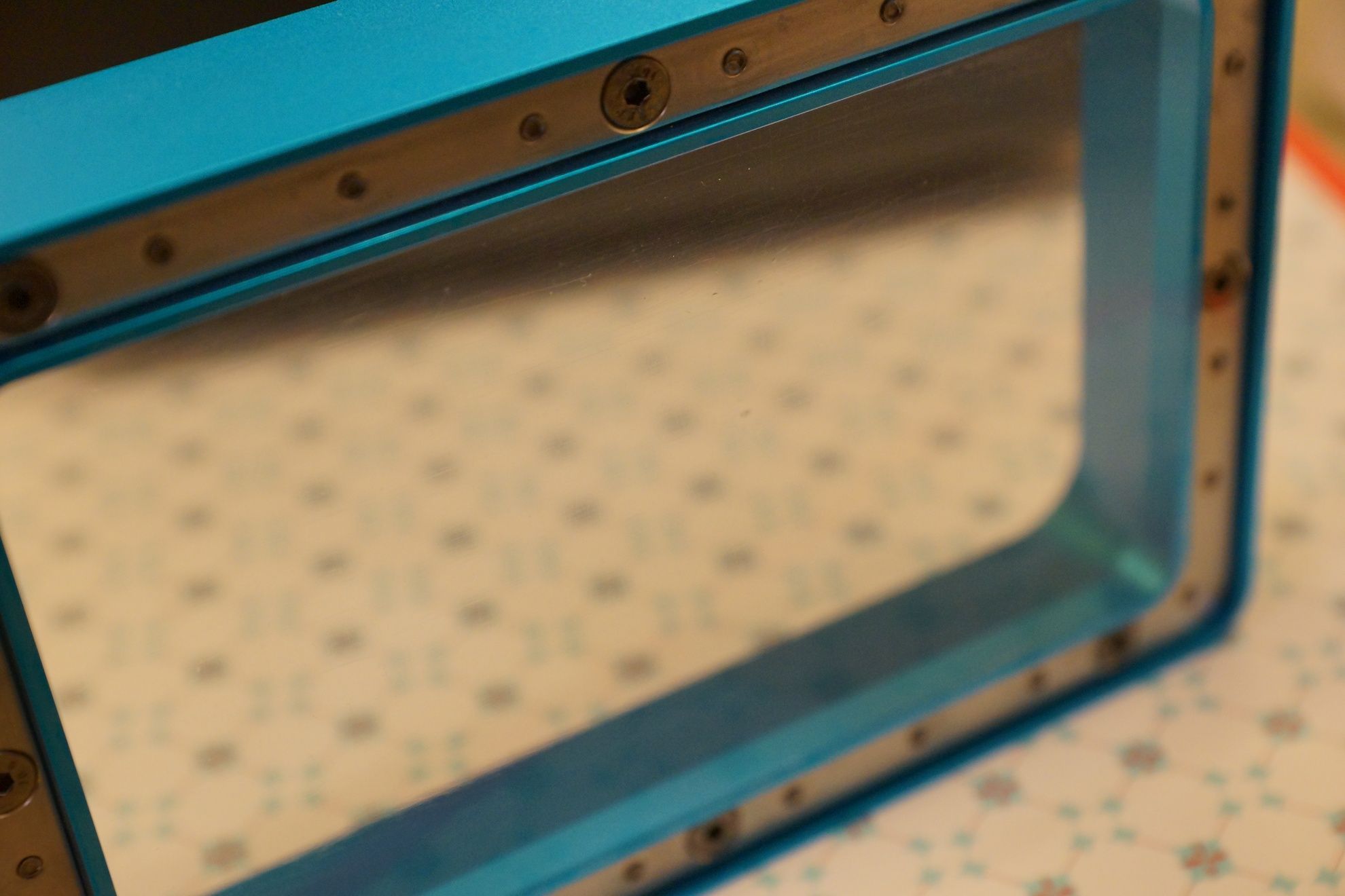

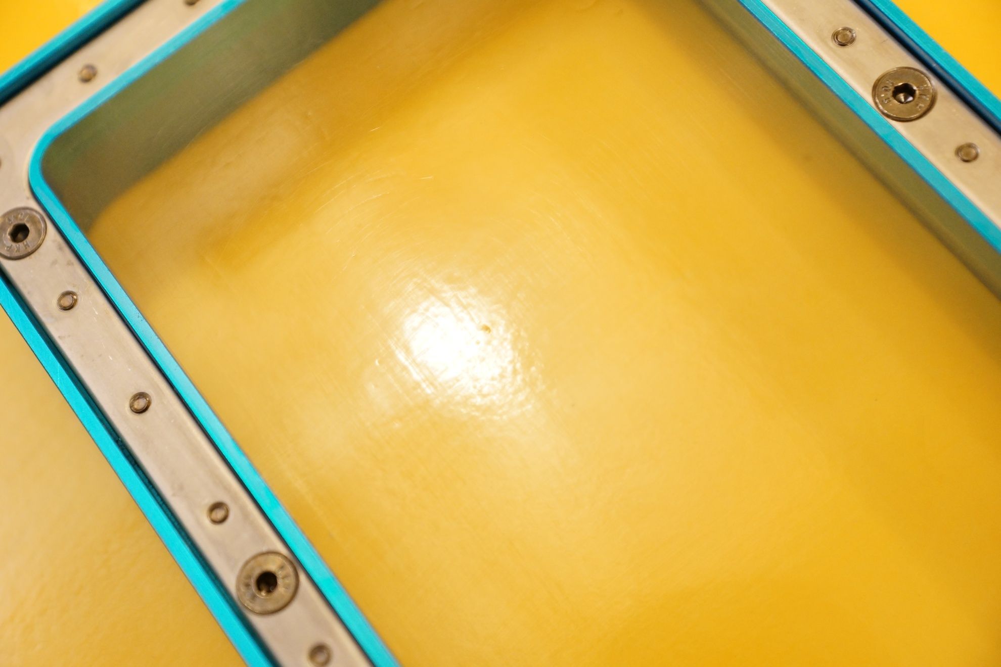

Pendant le nettoyage du bac au pinceau avec de l'alcool isopropylique, j'ai senti que ça "accrochait" à quelques endroits.
J'ai dû utiliser la spatule plastique pour retirer les petits morceaux de résine qui avaient adhéré au FEP.
Ensuite, j'ai constaté le percement.
Je ne sais pas si le percement a eu lieu pendant l'impression ou pendant le nettoyage à la spatule. Il a été difficile de retirer les petits morceaux de résine qui adhéraient au FEP.

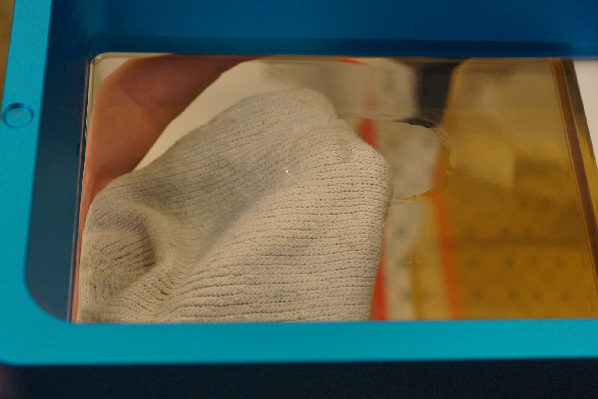

Il y a une astuce pour savoir si le FEP est percé et à quels endroits :
- après nettoyage, bien sécher le FEP avec un chiffon
- remplir le bac avec un peu d'alcool isopropylique (juste un fond)
- passer un chiffon sous le FEP, s'il y a un perçage, l'alcool va aller dans le chiffon par capillarité et le perçage apparaît clairement comme le montre la photo ci-dessous :

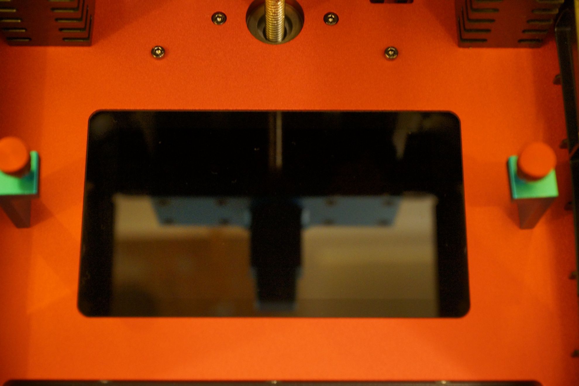

Heureusement, mon écran est intact :

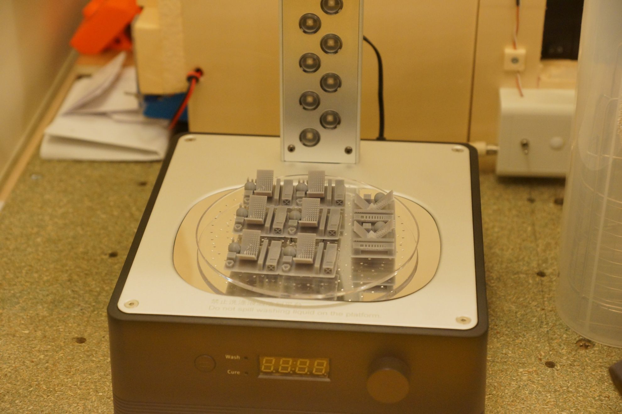

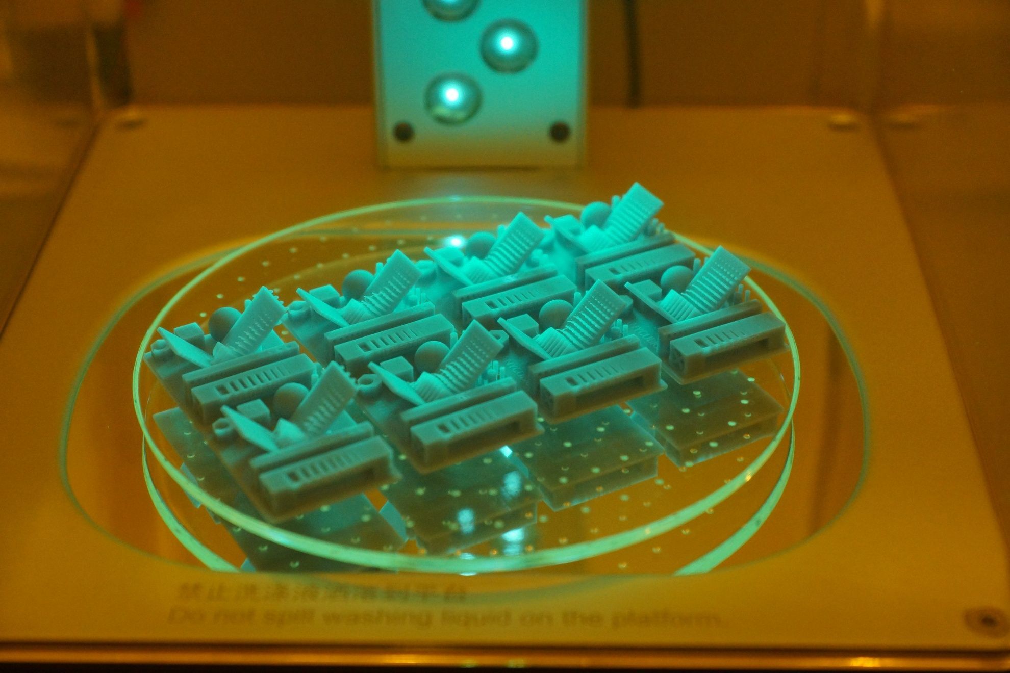

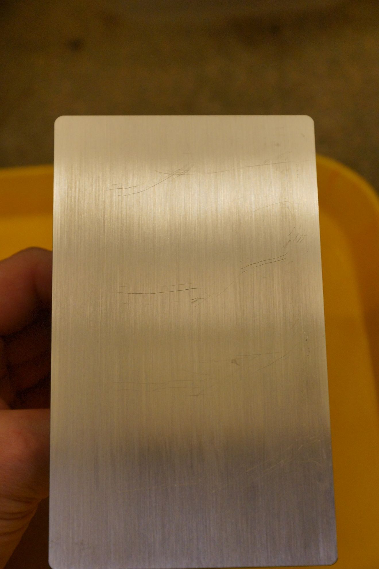

Autres soucis : les pièces furent difficiles à retirer du support en alu après nettoyage à l'alcool et séchage, avec ma spatule fine en métal à bout arrondi je l'ai légèrement rayé :

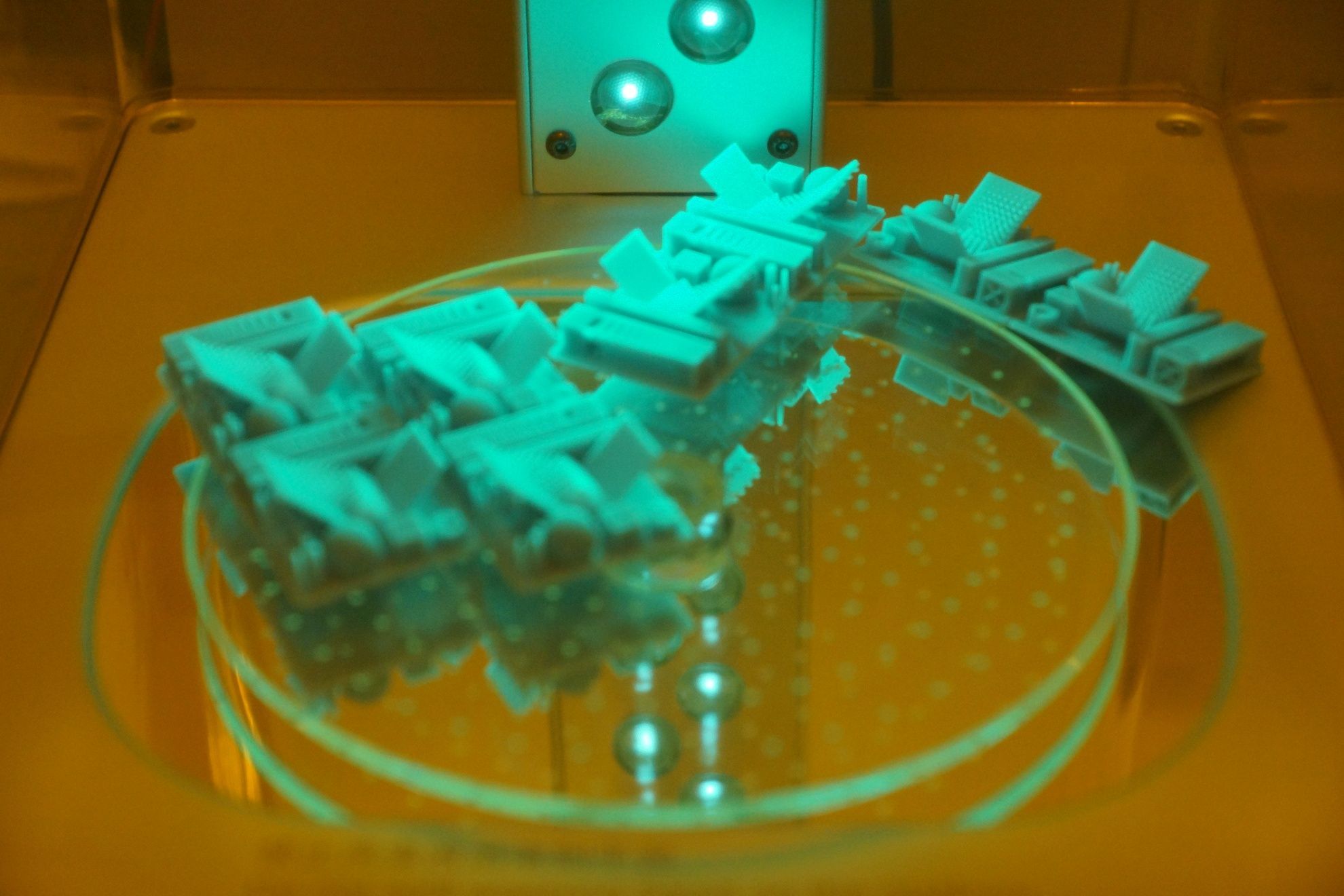

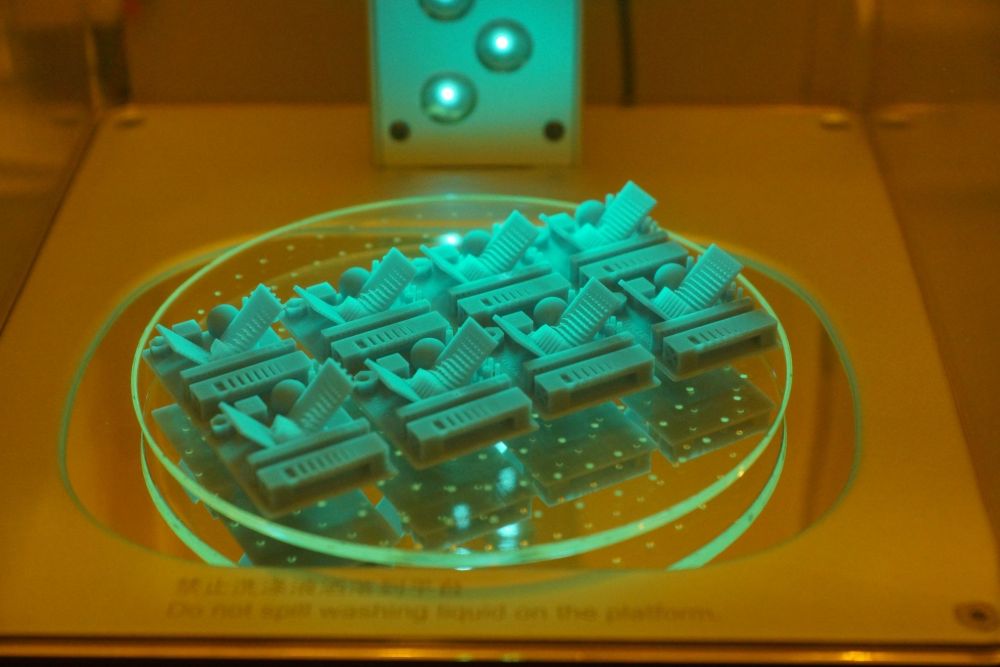

Autre soucis (moins grave) les pièces ont tendance à sortir du plateau du Wash and Cure, en fait le mouvement du moteur pas à pas reste un peu saccadé ce qui engendre des vibrations (NB il est possible d'avoir un mouvement fluide avec une électronique bien conçue) :
Du coup il faut surveiller un peu et repositionner les pièces autrement si nécessaire :

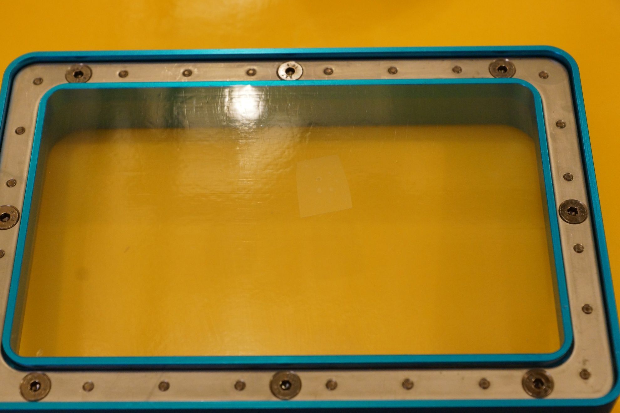

Le FEP percé au bout de la 2e pièce c'est vraiment dommage... Je me demande s'il est possible de réparer le FEP...
Pourquoi pas avec du ruban adhésif fin et transparent 😄

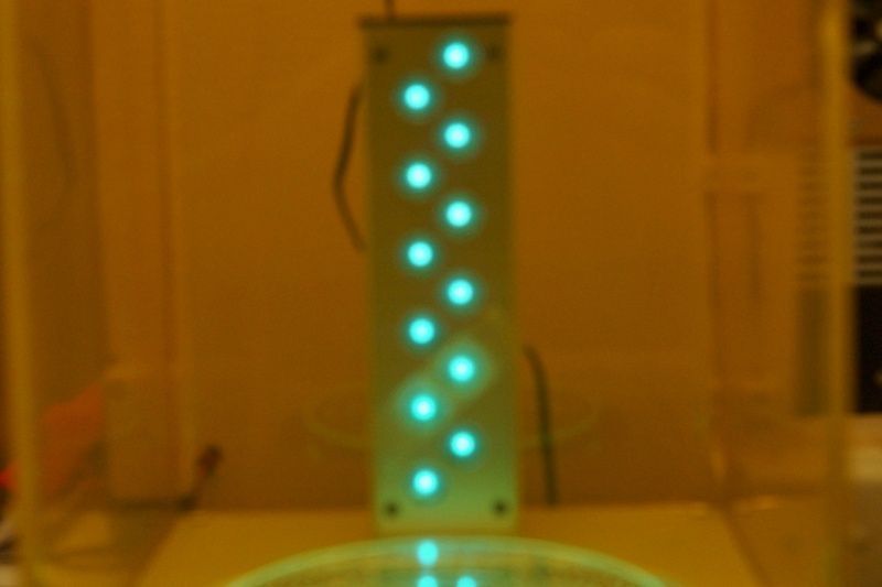

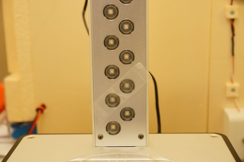

Voyons l'impact de ce ruban adhésif sur la transmission des UV :
A priori c'est bon... sauf que la photo ne montre par les UV, mais le résidu de lumière visible émise par les LED UV, attention donc...

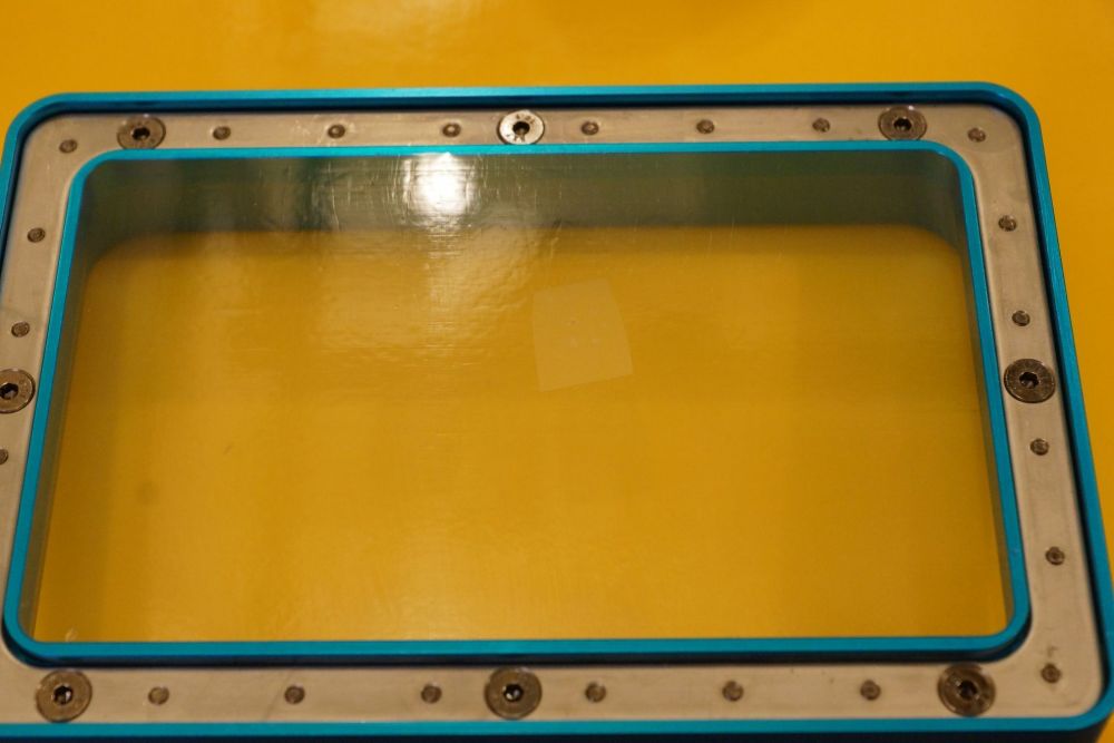

Voici le FEP réparé :
J'ai refait le test avec de l'alcool, c'est étanche 😄
Je n'ai pas envie de gâcher un 2e FEP juste pour continuer des tests...
Qu'en pensez vous ?
En plus du problème de transmission des UV, il y a la petite surépaisseur, mais c'est du scotch fin (scotch "invisible")
Par prudence, je peux faire en sorte de ne pas imprimer à l'endroit où se trouve le scotch, et surtout surveiller la prochaine impression

Le scotch, je te déconseille. Si celui-ci se remet à fuir, ca va couler sur ton écran et s'y solidifier. Après, c'est ton écran que tu pourra changer.

Le test à l'alcool est une mauvaise idée à ne pas retenir car l'alcool ISOP. a tendance à bouffer le FEP, simplement de l'eau serait parfait.
Le scotch c'est également une mauvaise idée, il y a des micro bulles qui peuvent perturber les rayons et je ne suis pas certain que la colle du scotch apprécie les UV à hautes doses. Vue le faible cout prix d'un FEP, je trouve que c'est prendre des risques inutiles.

Je me doutais bien que la réparation du FEP serait utopique 😄 et donc une mauvaise idée, c'est pour ça que j'ai posé la question. C'est plus une question de mentalité, à la base, j'ai du mal à jeter les choses sans chercher à les réparer ou à les réutiliser au maximum. J'ai des tas d'objets et de matériel que j'ai conservé en bon état de fonctionnement alors que d'autres les aurait jeté depuis très longtemps à ma place.

Scotch, très mauvaise idée, comme déjà dit plus haut. Il n'a pas l’élasticité du fep et risque de faire fuir la résine et c'est ton écran qui va prendre.

En effet, ma pièce ratée avait pas mal de parties manquantes, il y a donc eu des débris qui ont été "enfoncés" dans le FEP, je n'ai senti avec le pinceau
En retirant un de ces débris avec la spatule, le FEP a été percé (ou alors le FEP était déjà percé et le débris faisait office de bouchon, un peu quand on crève un pneu en roulant sur une vis ou un clou)
