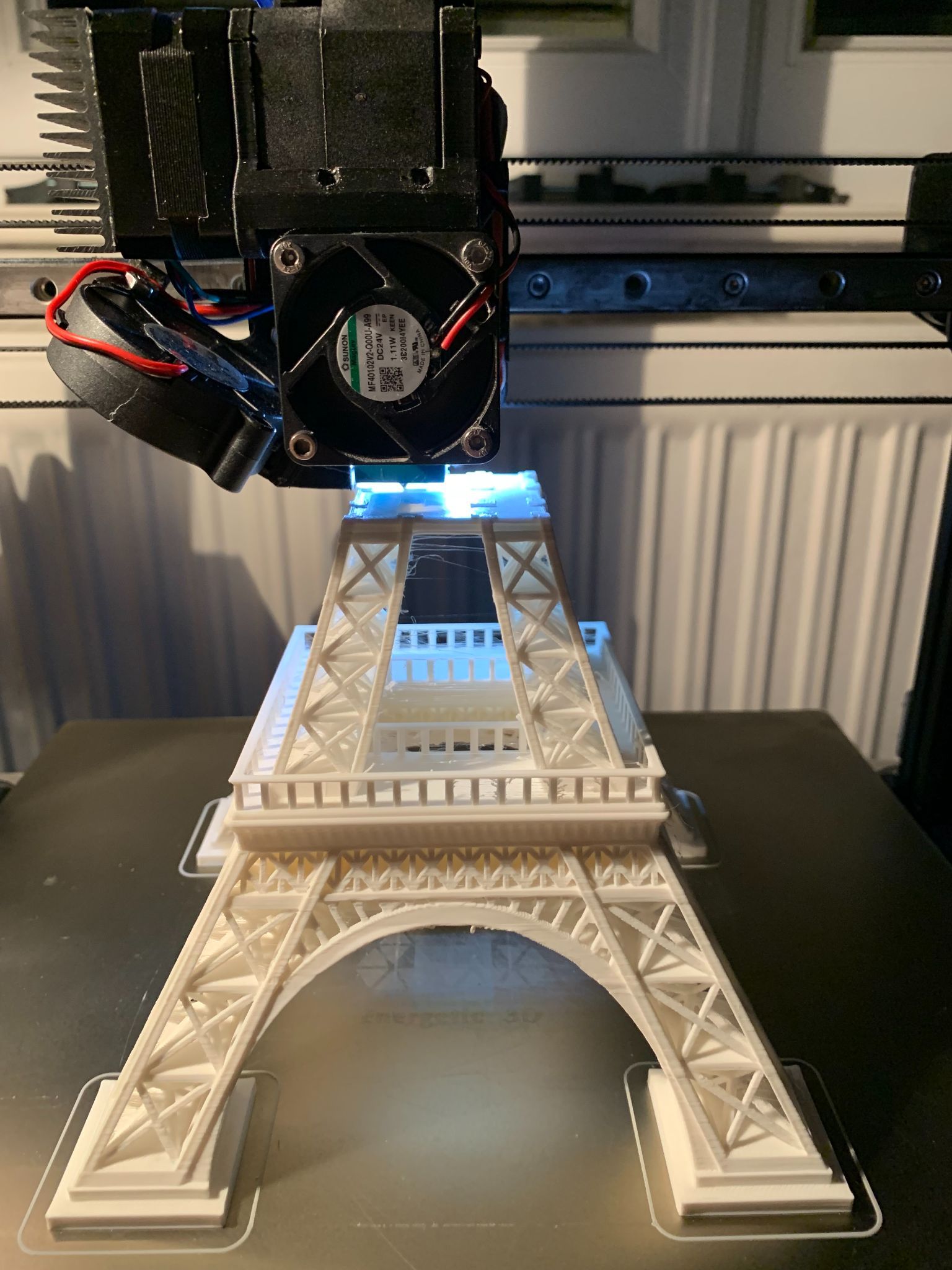

methylene67 Posté(e) Novembre 5, 2021 Posté(e) Novembre 5, 2021 (modifié) Merci @Yo' pour ce test. Pas de soucis sur la fixation du 3DTouch comme beaucoup en ont fait le retour ? Et sinon, il faudra mettre à jour ton profil avec ta nouvelle imprimante . Quelle fichier stl as-tu utilisé pour la tour Eiffel ? Edit : Je pense que c'est celui-là à première vue : https://www.thingiverse.com/thing:3219415/files Par contre je l'ai scale à 350 de haut, avec Ideamaker, j'ai 33h d'impression estimée. Modifié (le) Novembre 5, 2021 par methylene67
Yo' Posté(e) Novembre 6, 2021 Auteur Posté(e) Novembre 6, 2021 (modifié) Le 05/11/2021 at 17:34, methylene67 a dit : Pas de soucis sur la fixation du 3DTouch comme beaucoup en ont fait le retour ? Aucun soucis avec la fixation du 3DTouch. Le 05/11/2021 at 17:34, methylene67 a dit : il faudra mettre à jour ton profil avec ta nouvelle imprimante fait Le 05/11/2021 at 17:34, methylene67 a dit : Quelle fichier stl as-tu utilisé pour la tour Eiffel ? Je ne sais plus quel fichier j'ai pris, j'aurais du le noter. Je me rappelle simplement que j'ai du le réparer pour pouvoir l'imprimer. Ci joint, le fichier que j'ai utilisé. Le 05/11/2021 at 17:34, methylene67 a dit : Par contre je l'ai scale à 350 de haut, avec Ideamaker, j'ai 33h d'impression estimée. Pourquoi seulement 350 ? Cura me donne 40 heures pour 350 de haut, mais il n'est pas réaliste sur les temps estimés. Final_Eiffel_Tower_Reparee.stl Le 30/10/2021 at 13:29, MrMagounet a dit : Ce qui semble le plus efficace actuellement semble être l'utilisation d'un ventilateur turbine 5015 avec un fanduct double, seule inconvénient augmentation du bruit de ventilation. Le problème sur la X2, c'est l'absence de place à cause du 3DTouch. Va falloir dessiner d'autres fan duct spécifiques pour la X2. Modifié (le) Novembre 6, 2021 par Yo'
methylene67 Posté(e) Novembre 6, 2021 Posté(e) Novembre 6, 2021 il y a 12 minutes, Yo' a dit : Pourquoi seulement 350 ? Cura me donne 40 heures pour 350 de haut, mais il n'est pas réaliste sur les temps estimés. Le fichier que j'ai utilisé (j'ai mis le lien plus haut) c'est celui que tu as utilisé (il fallait le réparer je confirme). Par contre, 350 mm de haut car c'est le max de la Tenlog (300x300x350). J'ai rescale le fichier car c'était pour Ender et donc pas assez haut. Pour le temps d'impression tu donnais 39 h d'impression pour 56hh donné par Cura (Cura estime toujours à la hausse mais là cela fait beaucoup). Moi j'ai 33 h estimée avec Ideamaker, pour ma part j'en suis à 26 h et 65% (lancé vendredi à 22 h), mais en général, le % n'est jamais proportionnel au temps. J'imprime plus vite à 150 mm/s. Même avec des paramètres optimisés, j'ai quand même un peu de stringing, mais bon vu la quantité de rétraction et de déplacements, cela ne m'étonne pas. En voyant ton post ça m'a donné envie de l'imprimer (c'est en plus un très bon test pour la machine, en sachant que je n'ai jamais imprimé au-delà de 150 mm), ma femme et notre ainée étant à Paris depuis mercredi pour visiter (dont la Tour Eiffel), la petite sera contente de l'avoir en rentrant, je vais la peindre à sa couleur originale rouge métal. 1

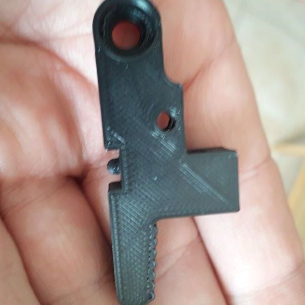

Altinak Posté(e) Novembre 10, 2021 Posté(e) Novembre 10, 2021 (modifié) Bonjour, merci pour ce topic @Yo'il m'a été fort utile avec les réponses de chacun des participants. J'ai réalisé les réglages de ma SX2 , le nivellement plateau puis nivellement auto puis le Z=0, l'imprimante semble pas avoir trop souffert lors du transport. Je n'ai pas encore passé de filament j'ai reçu l'imprimante hier, le filament arrive ce soir ;). Le support de bobine ne dispose plus des tubes métalliques on fixe directement les cylindres sur des roulements...ou alors c'est un oubli du fabricant ? Première question : que faut il faire particulièrement ou prêter attention à quoi avec le direct drive la première fois et la première impression...? Juste une autre petite question concernant le réglage de l'axe Z , j'ai beaucoup de mal sur la SX2 à comprendre comment doser le glissement avec cette vis 6 pans creux, sur un axe difficilement manœuvrable à la main. Pour le plateau ou la tête par eu de pb. Enfin dernière question : se baladant dans le carton de la SX2 au fond j'ai eu la surprise de trouver cette pièce (encastrée dans la mousse) qui ressemble fortement à un levier d'extrudeur. Dois je m'attendre à une casse prochaine d'autant qu'il n'est pas du tout ressemblant à celui de ma tête d'impression. Modifié (le) Novembre 10, 2021 par Altinak

Stochastique Posté(e) Novembre 18, 2021 Posté(e) Novembre 18, 2021 (modifié) Le 10/11/2021 at 12:16, Altinak a dit : Bonjour, ... Enfin dernière question : se baladant dans le carton de la SX2 au fond j'ai eu la surprise de trouver cette pièce (encastrée dans la mousse) qui ressemble fortement à un levier d'extrudeur. Dois je m'attendre à une casse prochaine d'autant qu'il n'est pas du tout ressemblant à celui de ma tête d'impression. En effet. L'extrudeur tout plastique est sujet à des casses fréquentes. Ayant une Creality avec extrudeur tout métal depuis 2 ans, j'avoue avoir été aussi surpris que toi. J'ai aussi la X2 depuis 2 semaines. Je viens de commander un levier en aluminium (avec le petite roue dentée en prime) + grande roue dentée également en aluminium. Sur AliExpress tu en as pour 11€. C'est assez facile à changer apparement. Tu as une vidéo du Guero Locco qui explique comment faire, ainsi que d'autres sur YouTube. ===== Normalement le PTFE ne risque rien avant 250°C. J'imprime du PETG à 240°C sur ma Creality régulièrement sans aucun soucis. Modifié (le) Novembre 18, 2021 par Stochastique
