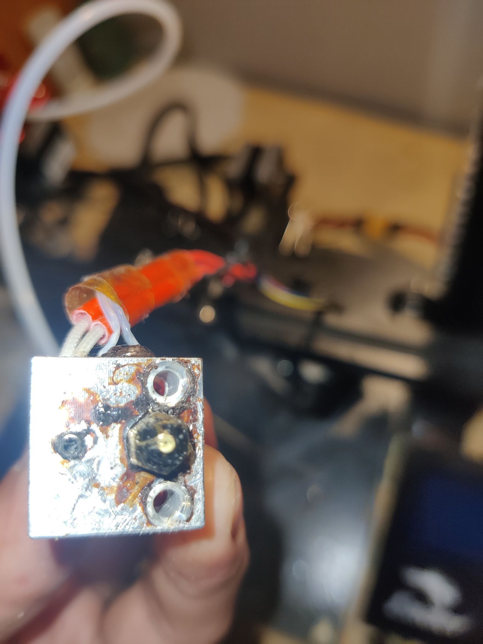

myvision Posté(e) Octobre 11, 2021 Posté(e) Octobre 11, 2021 Bonjour cela va bientôt faire un an que j e travail sur mon imprimante ender3 mais il m est arrivé qq chose a chaque fois que j allume mon imprimante elle emme un bruit strident et reste sur le mot ender auriez vous une solution

Savate Posté(e) Octobre 12, 2021 Posté(e) Octobre 12, 2021 (modifié) @myvision, j'ai renvoyé ma boule de Cristal qui était manifestement défectueuse ... mais il me reste un bout de greffe de cerveau (juste un bout, le reste n'a pas tenu ) Quand tu dis l'écran reste bloqué sur le logo avec un sifflement : c'est un buzzer qui siffle ou c'est plutôt un bruit mécanique (machin qui tourne en frottant ?) Qu'est-ce qui s'st passé pour que ça bloque comme cela ? (oui je sais, en général la réponse est : rien, mais il faut la poser ) Si c'est un écran tactile est-ce qu'il n'y a pas un truc qui appuie dessus ? Si c'est un écran avec molette et bouton, est-ce que le bouton ou la molette n'est pas bloqué ? Modifié (le) Octobre 12, 2021 par Savate
myvision Posté(e) Octobre 12, 2021 Auteur Posté(e) Octobre 12, 2021 Si justement quand ce bruit arrive je ne peux plus rien faire avec la mollette En fait des que j allume l imprimante ce bruit arrive et le logo est un peux beuger ya des pixel qui on disparu En fait des que j allume l imprimante ce bruit arrive et le logo est un peux beuger ya des pixel qui on disparu Mais je pense avoir trouvé le problème mais je suis pas sur je crois que la buse d impression c est applatit Mais du coups je n arrive plus à faire chauffer le bloc de chauffe pour la remplacer
methylene67 Posté(e) Octobre 12, 2021 Posté(e) Octobre 12, 2021 (modifié) Bruit strident et tu ne peux rien faire avec la molette + écran buggé -> = problème avec le firmware, composant électronique défectueux, câble avec court circuit ou mauvais contact ... La question c'est comment cela est-il arrivé comme te l'a demandé @Idealnight, ou bien tu t'es couché un soir cela marchait très bien et le lendemain à l'allumage c'était comme ça ? @Savateil a une Ender 3 c'est donc l'écran avec le bouton molette de merde Modifié (le) Octobre 12, 2021 par methylene67 1
Idealnight Posté(e) Octobre 12, 2021 Posté(e) Octobre 12, 2021 (modifié) oula, décapeur thermique voir sèche cheveux si il chauffe bien te permettra de nettoyer. il nous faudrait d'autres photos, vidéo, infos encore une fois, le bruit on ne peut pas l'identifier comme cela... et je doute que se soit lié au mauvais entretien de la buse. Modifié (le) Octobre 12, 2021 par Idealnight 1
Titi78 Posté(e) Octobre 12, 2021 Posté(e) Octobre 12, 2021 Je ne vois pas de rapport entre une buse aplatie et un bruit de buzzer. Pour moi le souci est plutôt du côté du bouton ou de l'écran
Idealnight Posté(e) Octobre 12, 2021 Posté(e) Octobre 12, 2021 Je réitère mon conseil, tout ouvrir (carte mère, écran, alimentation) et vérifier tous les câbles, condensateurs etc pour chercher quelque chose de suspect. Retirer la carte sd également, je crois qu'on te l'a déjà dis pour voir. Faire un bon entretien de ton imprimante comme pour la remettre a neuf. Lors du démontage n'hésites pas a prendre des photos pour les poster ici. Enfin tu n'as pas répondu est-ce arrivé suite à une manipulation/changement particulier ? 1
myvision Posté(e) Octobre 12, 2021 Auteur Posté(e) Octobre 12, 2021 C arrive juste après que la tête d impression at tapper les attache du plateau mais merci je vais voir ca
Titi78 Posté(e) Octobre 12, 2021 Posté(e) Octobre 12, 2021 Si la tête à forcée contre l attache il se peut que le driver de l'axe moteur qui à tapé soit griller ....
myvision Posté(e) Octobre 13, 2021 Auteur Posté(e) Octobre 13, 2021 Je verrais bien je reçois aujourd'hui les têtes d impression je pourrais la remplacer si coup Merci titi mais je pense pas que ce sois ça j était a côté quand c arriver et ça a pas durée plus de 5-10 sec J ai compris ce que il c passer la carte mere a crammer regardez ça c est exactement ce que il m'est arrivé
