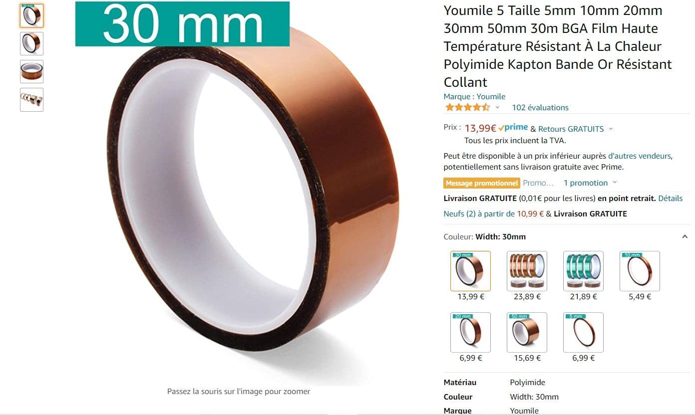

electroremy Posté(e) Octobre 18, 2021 Partager Posté(e) Octobre 18, 2021 Il y a 22 heures, legired a dit : Après c'est pareil, a chaque fois cela inclus de vidé le VAT, le nettoyer, le reremplir etc... donc a chaque fois des risques d'abimé le FEP en manipulant le vat etc.... le calcaire de l'eau aussi doit jouer la dessus, par chez moi l'eau contient beaucoup de calcaire, ce qu'il faut que si je nettoie un FEP a l'eau, j'ai toujours des résidu dessus. Sinon, pour ne pas avoir de traces de calcaires après rinçage à l'eau du robinet, il faut essuyer avec une chiffon propre au lieu de laisser sécher C'est flagrant sur les lunettes de vue ou de protection ; lorsque mes lunettes sont sales, et que je les passe sous l'eau (indispensable car si on essuie avec un chiffon sec on peut rayer les verres en plastiques car la poussière peut être abrasive), si je ne les essuie pas ou pas bien, j'ai des petites tâches. Lien vers le commentaire Partager sur d’autres sites More sharing options...
divers Posté(e) Octobre 18, 2021 Partager Posté(e) Octobre 18, 2021 Avec un chiffon ordinaire c'est une très mauvaise idée. Nous avons fait de nombreux tests sur des produits très sensibles aux rayures (tests pro avec un gros service contrôle d'un client) et le produit qui a obtenu les meilleurs résultats c'est: 3M High Perfomance Cloth ref: 2010. (beaucoup plus performant que les produits à deux balles des grandes surfaces). Lien vers le commentaire Partager sur d’autres sites More sharing options...
OUPS65 Posté(e) Octobre 18, 2021 Auteur Partager Posté(e) Octobre 18, 2021 Divers : me faudra t'il me mettre à genoux pour en accentuer l'effet ? Electroremy : effectivement. j'utilise un chiffon non pelucheux. En fait, je mise beaucoup sur le FEP "SuperDurable" de 3DMaterials qui allie une couche de FEP soudée sur une couche de PET tout en gardant (presque) l'épaisseur d'une feuille FEP standard : 0,125mm au lieu de 0,150mm. Ils revendiquent une transmission de lumière de 95% à 405nm identique à celle annoncée pour le produit officiel Elegoo mais avec une solidité 5 fois supérieure. Cerise sur le gâteau, elles coutent légèrement moins cher que celles d'Elegoo. Je viens de les recevoir et vais en monter une ce soir sur mon bac à résine, celui où le FEP a fuité, provoquant la cata. A cela, je vais joindre la même feuille que je vais scotcher sur l'écran LCD pour le préserver en cas de fuite. l'ensemble est censé me donner la sécurité d'un parachute dorsal doublé d'un ventral. Essais demain matin pour déterminer si les diffractions supplémentaires de tout ce petit monde est acceptable pour nos mini accessoires de locos. Lien vers le commentaire Partager sur d’autres sites More sharing options...
