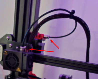

methylene67 Posté(e) Octobre 18, 2021 Partager Posté(e) Octobre 18, 2021 (modifié) il y a 23 minutes, Wumbaloo a dit : Yep les 120mm sont bons, il y a 2mm de différence, est-ce une grosse différence ? Car en faisant le calcul : 120mm - 2mm = 118mm 92,73 (valeur step) * 100 = 9 273 9 273 / 118 = 78.559 Yep il a bien les petites traces de dent sur le filament Ton calcul est faux, c'est 120 et non 100 qu'il faut prendre (ou alors le calcul doit être fait avec 100 et 98, mais là tu compares des choux et des carottes ...) 92.73 * 120 = 11 127.6 11 127.6 / 118 =94.3 Ce qui est logique tu avais 2 millimètres de moins, il faut donc légèrement augmenter la valeur des steps/moteur. 92.73 * 100 = 9 273 9 273 / 98 =94.62 (à peu près identique) Globalement la formule est la suivante : step moteur corrigé = step moteur actuel * valeur consigne extrudée / valeur mesurée En général on marque à 120 mm, on extrude 100, et on mesure s'il reste plus ou moins 20 mm, parce que si tu marques 100 et extrudes 100, il sera impossible de mesurer ta marque après extrusion (sauf si tu as une valeur de step très basse ou un problème autre d'extrusion). Modifié (le) Octobre 18, 2021 par methylene67 1 Lien vers le commentaire Partager sur d’autres sites More sharing options...
Idealnight Posté(e) Octobre 18, 2021 Partager Posté(e) Octobre 18, 2021 Sur le reste on t'a répondu donc pour la chaussette oui elle se met sur le corps de chauffe en photo, elle est en silicone. Les bagues désolé mais sur la photo je ne les vois pas, je ne peux pas suffisamment zoomer lol. Mais c'est bien là ou tu as mis les flèches. Et pour le PTFE c'est comme pour passer les câbles électriques dans les gaines plus y'a des angles et plus ils sont prononcés, plus il est difficile de pousser le fil Lien vers le commentaire Partager sur d’autres sites More sharing options...

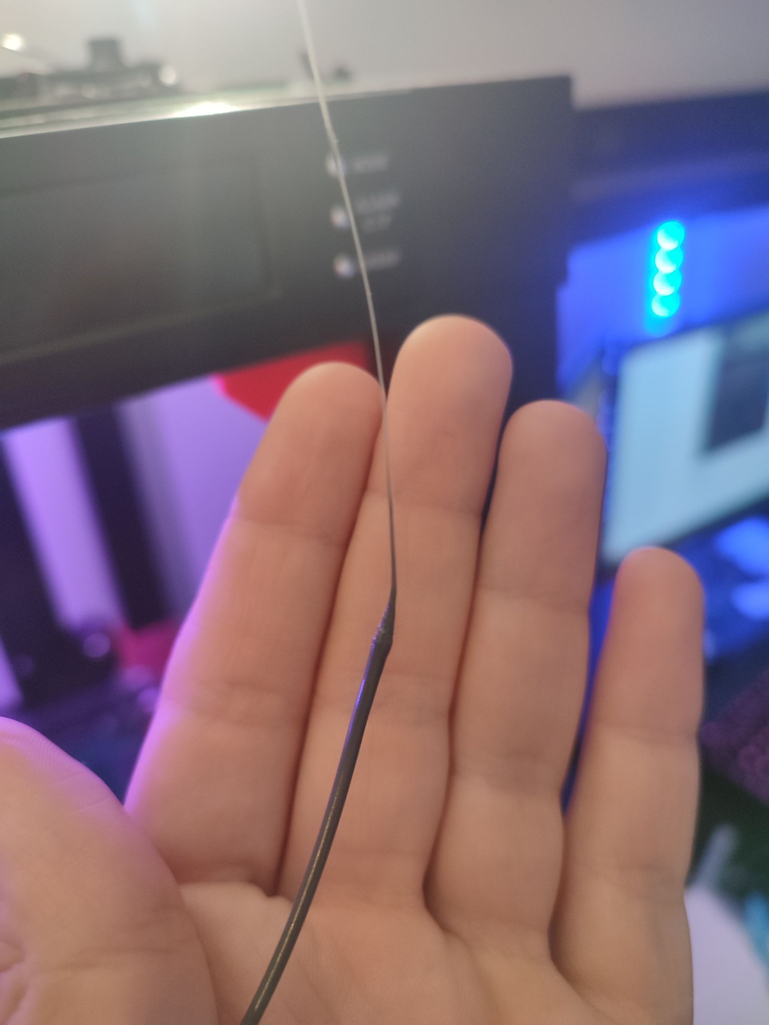

Wumbaloo Posté(e) Octobre 19, 2021 Auteur Partager Posté(e) Octobre 19, 2021 Rebonjour tout le monde ! Alors j'ai : Remplacé ma buse (en suivant la Titi's procédure) Changé le tube PTFE au cas où Recalibré mon extrudeur (avec les bons calculs cette fois ) J'ai même enlevé le cerflex pour avoir une bonne courbure sur mon tube. Vérifier que le filament est bien marqué, mais pas trop Que la température de la buse est bonne Recalibré mon plateau, tout est bon La petite chaussette en silicone arrive bientôt via Amazon mais ça m'étonnerait que ça vienne de la ^^ Néanmoins, le filament ne sort toujours pas régulièrement et n'arrive plus à adhérer à mon verre. (Que j'ai bombardé avec de la colle pourtant) Voici une petite vidéo de mon imprimante en galère : Vous avez d'autres pistes ? Merci ! Lien vers le commentaire Partager sur d’autres sites More sharing options...

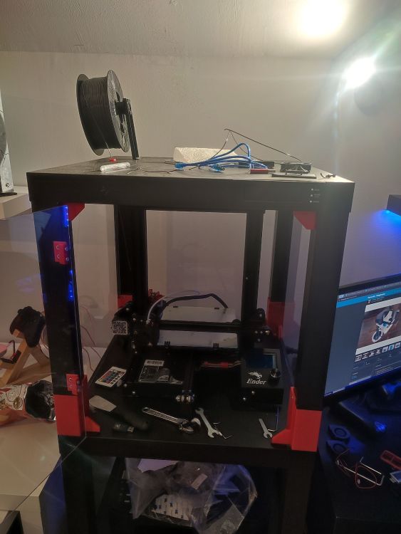

Idealnight Posté(e) Octobre 19, 2021 Partager Posté(e) Octobre 19, 2021 A mes débuts j'en ai passé du temps a comprendre, résoudre les problèmes. Aujourd'hui c'est de l'histoire ancienne donc patience et vois le bon côté des choses cela te donne de l'expérience ^^. Ta buse est toujours remplie de filament ? Fais nous des photos de diverses vues de ton imprimante. Peux tu également rajouter le plugin export html sous cura et nous poster le résultat de ton profil stp ? Peux-tu nous dire comment tu procèdes pour le réglage du bed et de la buse (toutes les étapes) ? procèdes-tu à un réglage du z-offset ? Comment nettoies-tu ton bed enfin le verre ? D'ailleurs tu as légèrement remonté le Endstop suite à l'installation du verre ? As-tu réessayer d'imprimer sur le bed d'origine ? Beaucoup de questions afin de chercher une ou des pistes de travail 1 Lien vers le commentaire Partager sur d’autres sites More sharing options...

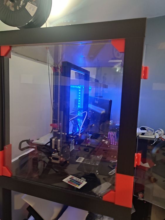

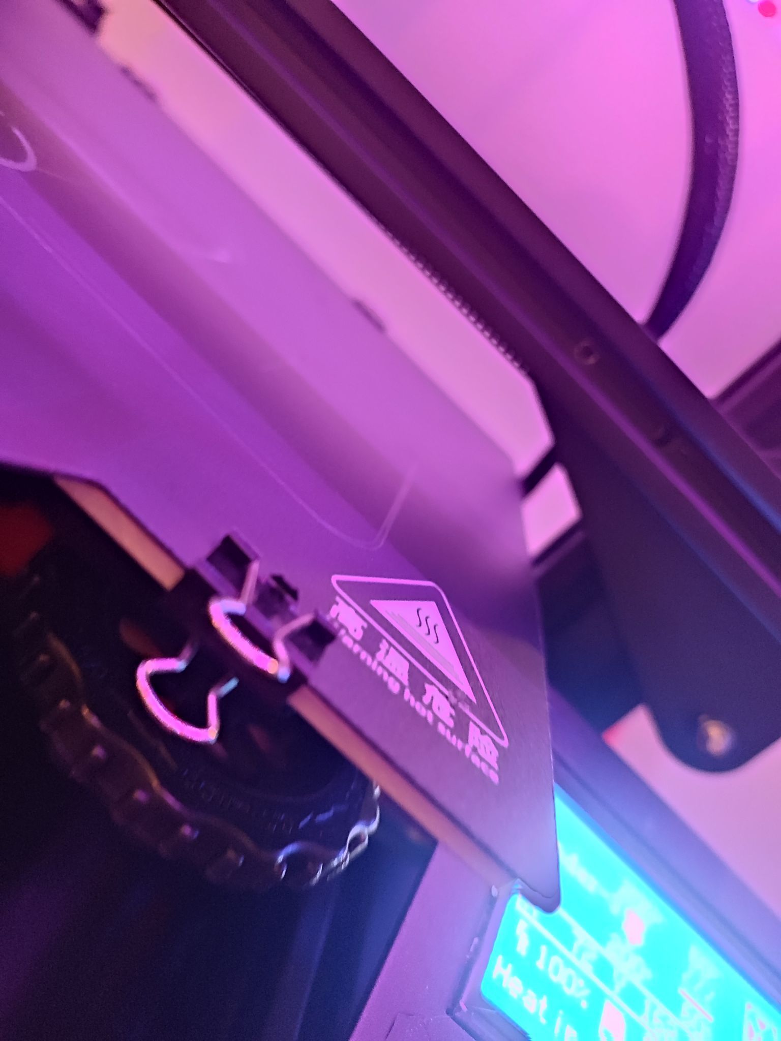

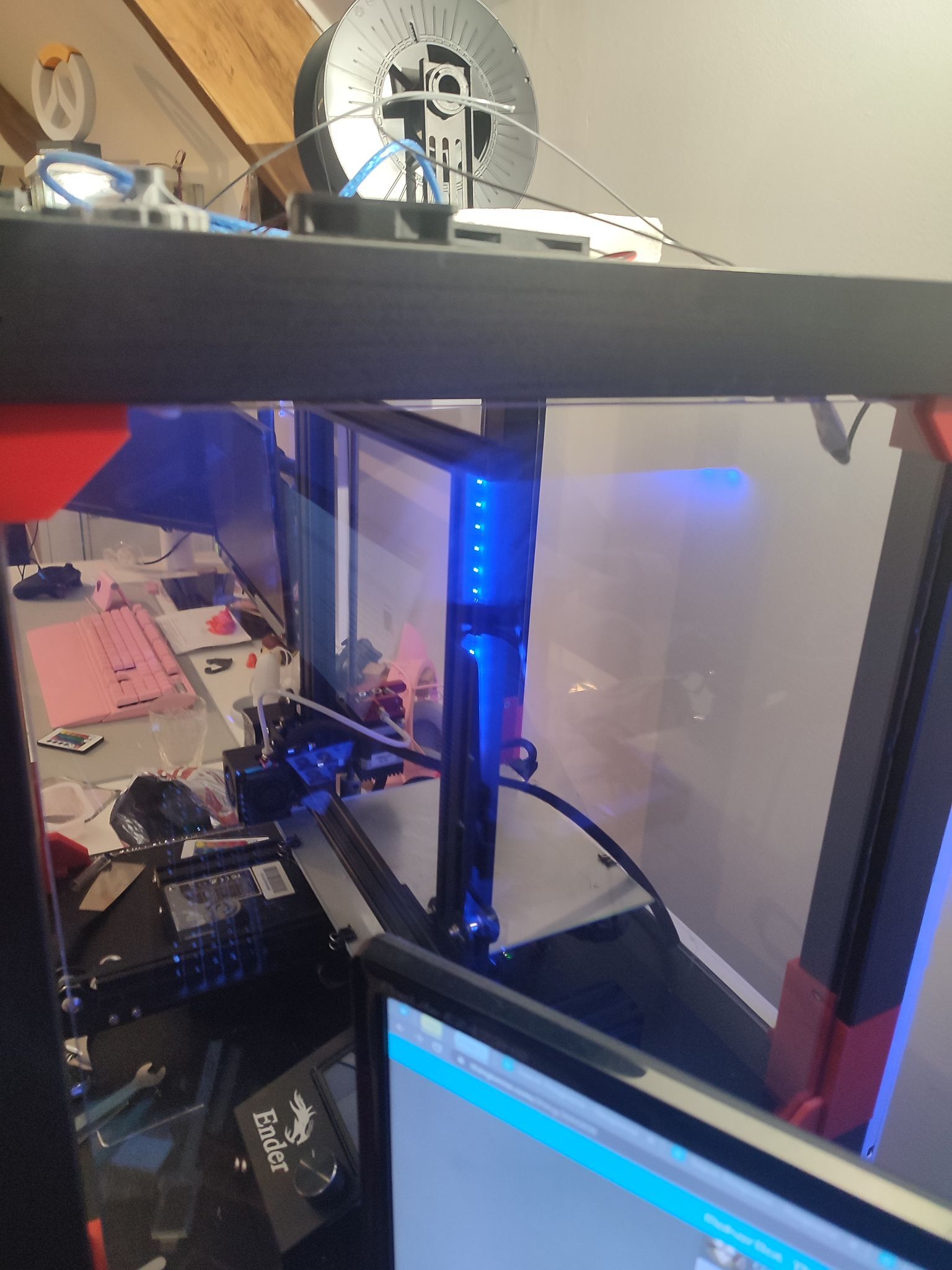

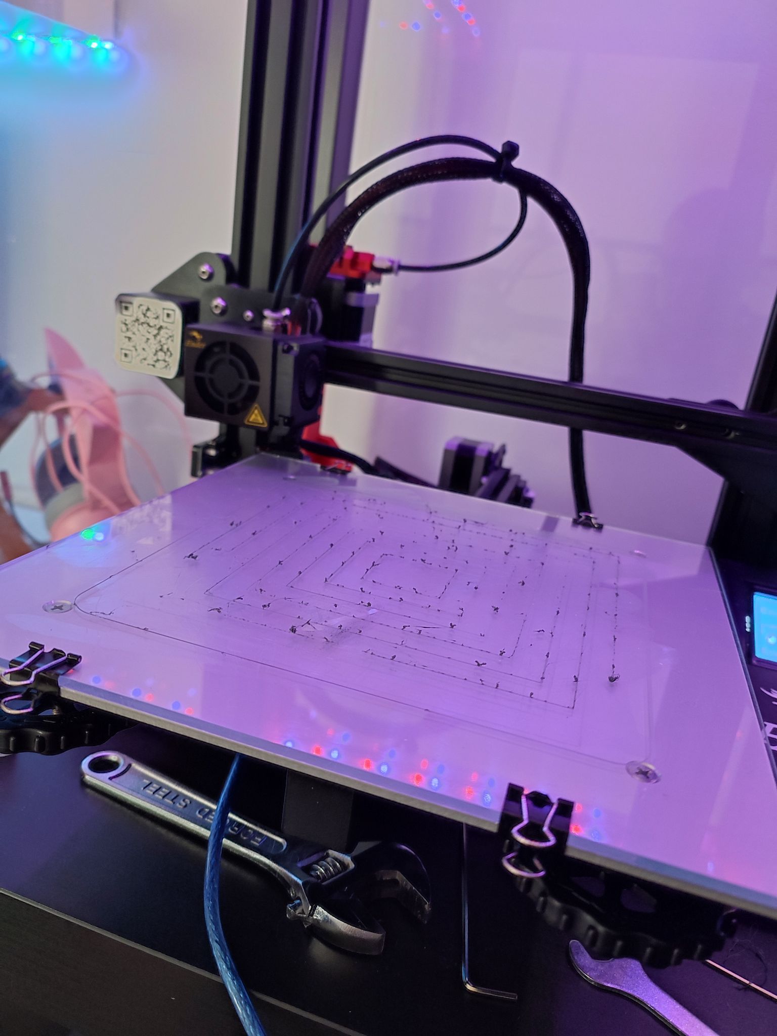

Wumbaloo Posté(e) Octobre 20, 2021 Auteur Partager Posté(e) Octobre 20, 2021 (modifié) J'espère que j'en saurais autant que toi dans quelques mois alors ! Oui elle semble toujours remplie de filament après je ne sais pas trop ce qu'il se passe dedans précisément mais en tout cas l'extrudeur tourne, de temps en temps le filament sort J'ai mis les quelques photos en pièce jointe de l'imprimante, je ne sais pas quel point de vue tu voulais précisément, si il t'en faut d'autres, dit-moi J'ai également mis mon profil Cura, j'ai essayé avec les profils de base (Standard / Dynamic Quality et Super Quality) et également avec ce profil que j'avais trouvé sur internet qui me semble pas trop mal. J'ai également mis cette photo qui est le résultat de 3 passages de la buse mais l'épaisseur du filament imprimé laisse vraiment à désirer. (D'ailleurs on peut voir que j'ai remplacé le plateau par celui d'origine comme tu m'as suggéré @Idealnight) Concernant le réglage du bed, je le fais comme ça : Auto Home pour démarrer d'en bas à gauche du bed Je me place à X = 10 et Y = 10 pour ne pas être dans le coin du bed Je place une feuille A4 sous la buse et je nivelle le ressort en dessous du coin en bas à gauche du bed Je déplace la feuille tout en nivellant et j'arrête lorsque je sens une légère pression sur la feuille mais que je peux toujours la glisser sous la buse Je me déplace à Y = 230 (en haut à gauche du bed) et je recommence Puis en haut à droite donc X = 230 environ et Y = 230 et je recommence Puis en bas à droite X = 230 et Y = 10 pour terminer Est-ce qu'un BL Touch aiderait vraiment dans ce cas précis ? Je n'applique donc pas de Z Offset Pour le nettoyer j'ai fais au liquide vaisselle et à l'eau tout simplement et oui j'ai remonté un peu le end stop sinon mon 0, 0 ne serait pas bon ^^ Merci encore ! EDIT : Après avoir retiré mon filament pour checker, on dirait que le bout est un peu plus gros que le reste du filament, ça veut dire qu'il se bloque entre le tube PTFE et la buse dans le bloc de chauffe ? Pourtant j'ai bien suivi la Titi's procédure :c Profile Cura.html Nouvelle edit : Je rajoute une petite vidéo lorsque je change le filament, on peut voir que tout sort parfaitement (mais pas lors d'une impression) : Modifié (le) Octobre 20, 2021 par Wumbaloo Lien vers le commentaire Partager sur d’autres sites More sharing options...
Idealnight Posté(e) Octobre 20, 2021 Partager Posté(e) Octobre 20, 2021 (modifié) Alors déjà je vois une chose qui est le résultat de divorce avec l'imprimante: c'est le caisson ! Caisson + PLA ne font pas bon ménage ^^. Tentes en imprimant porte ouverte. soit tu as peu de filament qui sort soit ta buse est trop proche du bed. Pour faire le réglage: - Auto home - Préchauffage buse + bed a température d'impression et on attend 10min La buse doit etre nickelle exempt de filament et ca ne doit plus couler - Disable motor (ce qui va te permettre de bouger les axe X et Y à la main plus simple que de demander un déplacement de mon point de vue) - Un ticket de CB qui soit légèrement frotté par la buse en commençant en bas a gauche puis en haut et en haut a droite puis en bas et au centre (et on refait le tour tant qu'on touche à une molette) Edit: t'as vérifié tes excentriques ? pas de jeu, ca glisse sans accroc le tout en disable motor et sans courroie dans l'idéal, le bed est bien en place si t'appuies sur les coins pas de décrochage, tout est bien vissé etc... Modifié (le) Octobre 20, 2021 par Idealnight Lien vers le commentaire Partager sur d’autres sites More sharing options...
Wumbaloo Posté(e) Octobre 21, 2021 Auteur Partager Posté(e) Octobre 21, 2021 Il y a 23 heures, Idealnight a dit : Alors déjà je vois une chose qui est le résultat de divorce avec l'imprimante: c'est le caisson ! Caisson + PLA ne font pas bon ménage ^^. Tentes en imprimant porte ouverte. soit tu as peu de filament qui sort soit ta buse est trop proche du bed. Pour faire le réglage: - Auto home - Préchauffage buse + bed a température d'impression et on attend 10min La buse doit etre nickelle exempt de filament et ca ne doit plus couler - Disable motor (ce qui va te permettre de bouger les axe X et Y à la main plus simple que de demander un déplacement de mon point de vue) - Un ticket de CB qui soit légèrement frotté par la buse en commençant en bas a gauche puis en haut et en haut a droite puis en bas et au centre (et on refait le tour tant qu'on touche à une molette) Edit: t'as vérifié tes excentriques ? pas de jeu, ca glisse sans accroc le tout en disable motor et sans courroie dans l'idéal, le bed est bien en place si t'appuies sur les coins pas de décrochage, tout est bien vissé etc... Pourtant j'ai bien réglé l'extrudeur, ça sort le bon et j'ai pas l'impression que c'est trop proche car même lorsque je baisse volontairement le bed, ça ne sort pas + de la buse Je devrais enlever tout le caisson tu penses ? Comment faire pour que la buse soit nickelle justement ? Car elle coule un tout petit peu quand la température est à 200°C donc elle est jamais nickelle Yep j'ai vérifié tout est bon Je dois vraiment être teubé pour ne pas voir un truc évident C'est pourtant pas si compliqué, la bobine est bonne, le fil est bien entrainé par l'extrudeur, quand je fais tourner l'extrudeur à la main le filament sort alors pourquoi quand je print ça ne sort pas bien ? Lien vers le commentaire Partager sur d’autres sites More sharing options...
Idealnight Posté(e) Octobre 21, 2021 Partager Posté(e) Octobre 21, 2021 (modifié) Testes juste en ouvrant la porte. Le fil qui coule pendant le préchauffage moi je le retire avec une petite pince afin que cela ne remonte pas sur la buse. tu as bien la chaussette sur le corps de chauffe sinon attention à l'utilisation de la pince pour pas faire de faux contact elle ne doit toucher que la buse. Si la buse est trop proche le fil remontera sur la buse mais le contraire est aussi vrai. sur ta dernière vidéo le fil sort bien sans remonter donc je miserai vraiment sur une buse trop proche. L'autre vidéo au dessus la feuille accroche trop mais je ne peux dire si c'est l'effet filament présent sur l abuse ou si t'es trop proche. Si tu avais l'option z-offset dans le menu de l'imprimante cela te permettrai de pouvoir jouer sur la hauteur de buse sur une petite précision sans plus toucher aux molettes si celles-ci sont bien réglées. (Si tu ne l'as pas cela est plus compliqué car il te faudra flasher le firmware avec 1 plus récent ayant cette possibilité) Modifié (le) Octobre 21, 2021 par Idealnight Lien vers le commentaire Partager sur d’autres sites More sharing options...
