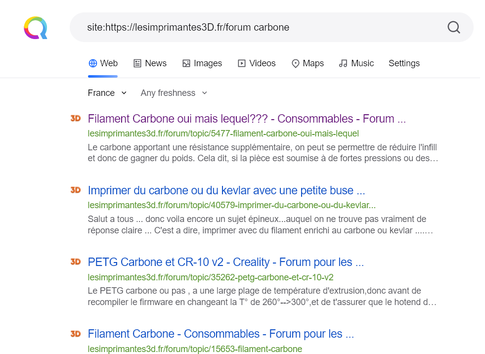

jcjames_13009 Posté(e) Octobre 22, 2021 Partager Posté(e) Octobre 22, 2021 (modifié) Salut Aucune expérience perso avec ce matériaux Peut être par exemple demander à @divers il avait ouvert ce post il y a quelques temps... Il y a aussi d'autres post sur le forum qui parlent des filaments carbone... Tu y trouveras sans doute ton bonheur @+ JC Modifié (le) Octobre 22, 2021 par jcjames_13009 1 Lien vers le commentaire Partager sur d’autres sites More sharing options...
