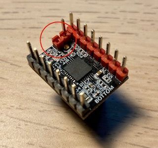

  • Pose TMC 2209 ...............✅ (avec un seul cavalier, je n'ai rien coupé)

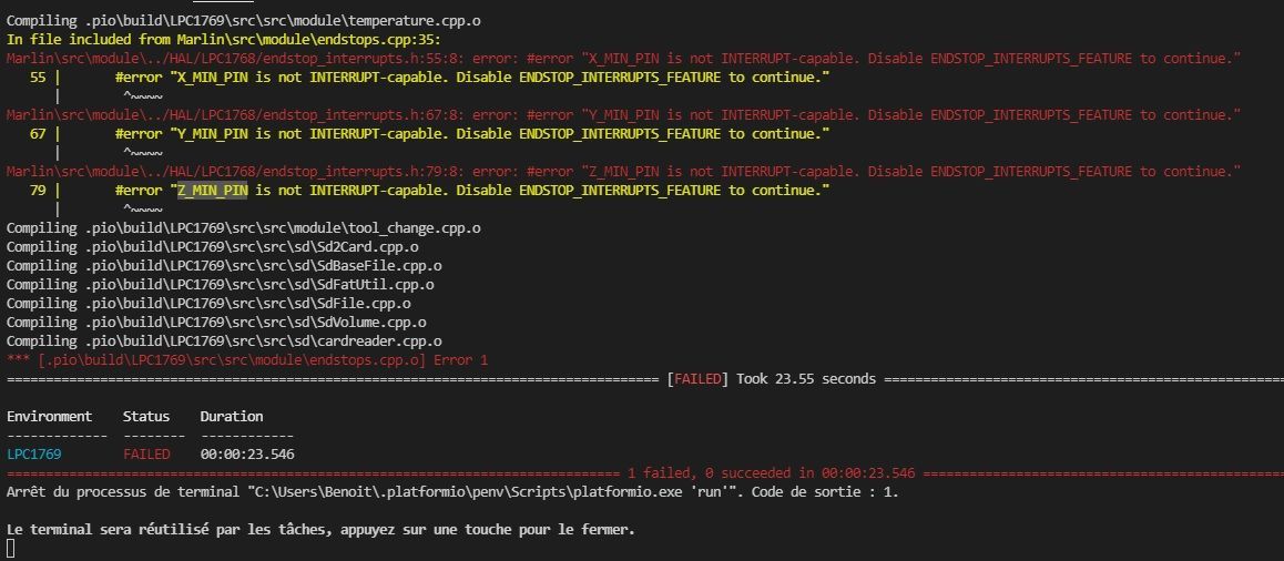

  4. Lors du X_HOME, le moteur force de ouf en butée malgré avoir testé plusieurs sensibilité
La ou je sèche :
  1. le SENSORLESS (je garderai le switch pour le Z bien sur)
  2. Montée en température de la buse (à 100°, la carte fais bip bip = je panique)
  3. Surement d'autres point que je n'ai pas encore abordés, qui viendront à la suite (si vous l'acceptez 🙂)

Salutation !
Il faut bien identifier qu'en langage C, tout ce qui suit deux caractère '/' sera considéré comme un commentaire jusque la fin de ligne.
Donc là par exemple dans le fichier Configuration.h ligne 687 les modifications que tu a fait ne sont pas prisent en compte car c'est commenté (il y a "//" en debut de ligne ) ... donc le firmware utilise des A4988 par défaut.
//#define X_DRIVER_TYPE  TMC2209
//#define Y_DRIVER_TYPE  TMC2209
//#define Z_DRIVER_TYPE  TMC2209
//#define X2_DRIVER_TYPE A4988
Pour que se soit pris en compte il faut enlever les deux '/' du début de chaque ligne

Effectivement, les lignes n'étaient pas décommentées.. c'est une erreur de ma part, j'ai juste pas fais attention, merci d'avoir regardé.

Les pilotes déclarés sont des TMC2209, fonctionnement en UART :
  • probablement modifier la valeur des X|Y|Z|E_CURENT dans configuration_adv.h pour correspondre aux caractéristiques des moteurs

Capteur fin de course Z :
J'aime pas couper, j'ai donc dessoudé la pin en trop sur le DRIVER du Z et pluger mon capteur en lieu et place sur la SKR, inversé l'état logic du capteur et miracle ça fonctionne 🥳 MAIS lorsque je fais un Z home, l'axe monte un tout petit peu puis s'arrête > le home ne fonctionne pas 😪
Pourtant, lorsque je fais bouger l'axe Z via marlin, l'axe monte et descend dans le bon sens et quand j'appuis sur le capteur, l'axe s'arrête correctement..
Comprends pas trop mais je fouille

Concernant les ENDSTOPPULLUPS :
Les désactiver nécessite de retirer le SENSORLESS_HOMING, ce qui est fâcheux dans mon cas car j'aimerais supprimer les fin de course X&Y. Dans le cas de l'upgrade la U20 je pense que les endstoppullups sont décommentés car il y a toujours les capteurs fin de courses.
A la rigueur, ça vaudrait le coup que je branche les capteurs X,Y,Z et que j'essaie sans les endstops
Concernant ENDSTOP_INTERRUPTS_FEATURE
Je n'arrive pas trop à trouver à quoi correspond ce paramètre. Quoi qu'il en soit lorsque je décommente j'ai cette erreur :
Pour répondre à ta question après flashage, non je ne fais jamais de reset avec M502 puis M500 pour save. Cependant je fais "initialiser EEPROM" dans configuration>configuration avancée, après modif de la config.
Je ne sais pas si c'est utile d'ailleurs. Lorsque je fais une modif sur VSC, je "build" puis je copie sur la SD que j'insert ensuite dans la carte mère (je me doute bien qu'un process plus simple doit exister, je fais ça à l'ancienne lol)
Question autre :
Est ce que mon problème ne ce situerait pas dans la section z probe option
Un grand merci pour ton aide et ta patience 🙂

il y a 26 minutes, experteas a dit :
ou l'as tu trouvé ?
Dans l'archive des exemples de configuration pour de nombreuses imprimantes, compilé par l'équipe du Marlin : https://github.com/MarlinFirmware/Marlin/tree/2.0.x/config
il y a 28 minutes, experteas a dit :
j'ai encore un peu de mal avec l'architecture et certains termes
Je n'ai pas également encore tout compris mais ma «bible» est la documentation de Marlin ( contacteurs de fin de course , par exemple) 😉
Ton erreur de compilation semble provenir des pins déclarés pour la carte SKR 1.4T, les X|Y|Z_MIN_PIN se semblent pas «interrupt» compatibles donc l'option est à commenter 😞
L'initialisation de l'EEPROM est recommandée mais pas obligatoire (ça évite des problèmes bien souvent mais quand on RAZ, si on n'a pas sauvegardé quelque part les données issues de réglages (PID, pas des moteurs, maillage si ABL utilisé, etc.) tout est perdu). Cette RAZ peut se faire également via une option du menu de l'écran ou si tu es sûr de toi en activant la ligne ci-dessous lors de la compilation :

il y a 17 minutes, fran6p a dit :
La tu m'a clairement perdu ahah
A mon souvenir je n'ai rien déclaré au sujet des pins, est ce que tu peux développer un peu s'il te plait ?
Non, ce serait trop long 😉
En gros, pour chaque carte mère, existe un fichier recensant les «pins» (broches / pattes) du micro-contrôleur de la carte (pour ta SKR1.4T, c'est un LPC1769). Les attributions de ces broches sont dans le dossier Marlin/src/pins/lpc1769/pins_BTT_SKR_V1_4_TURBO.h :

Je suis revenu sur les contacteurs de fin de course et j'ai abandonné le SENSORLESS, je n'arrivais pas à ce que je voulais (auto home impossible etc)
Résultat avec les switchs c'est beaucoup plus simple^^
J'ai cependant du activer #define ENDSTOP_NOISE_THRESHOLD 2 pour que les homes fonctionnent correctement.
Question 1 : Est ce que l'un d'entre vous pourrait m'éclairer sur cette fonction obscure ? (j'ai lu qu'activer cette fonction pouvait réduire la qualité des prints)
Question 2 : J'ai dessouder la pin de mes drivers X/Y/Z, est ce que je dois faire la même chose pour l'extrudeur ? (je ne l'ai pas fais dans le doute, il semble fonctionner correctement)
Voila voila 🙂
Il y a 8 heures, experteas a dit :
le soft vérifie que le contact a bien changé d'état pendant plus de x ms pour éviter les faux déclenchements (dans ton cas 2 ms)
Je ne vois pas ce que ça pourrait avoir comme impact sur la qualité des impressions ...
tu peux rajouter un condensateur de 100 nF entre la masse et le signal pour éliminer le "bruit" (la SKR 1.4 n'a pas ces condensateurs de filtrage sur la carte mère)
