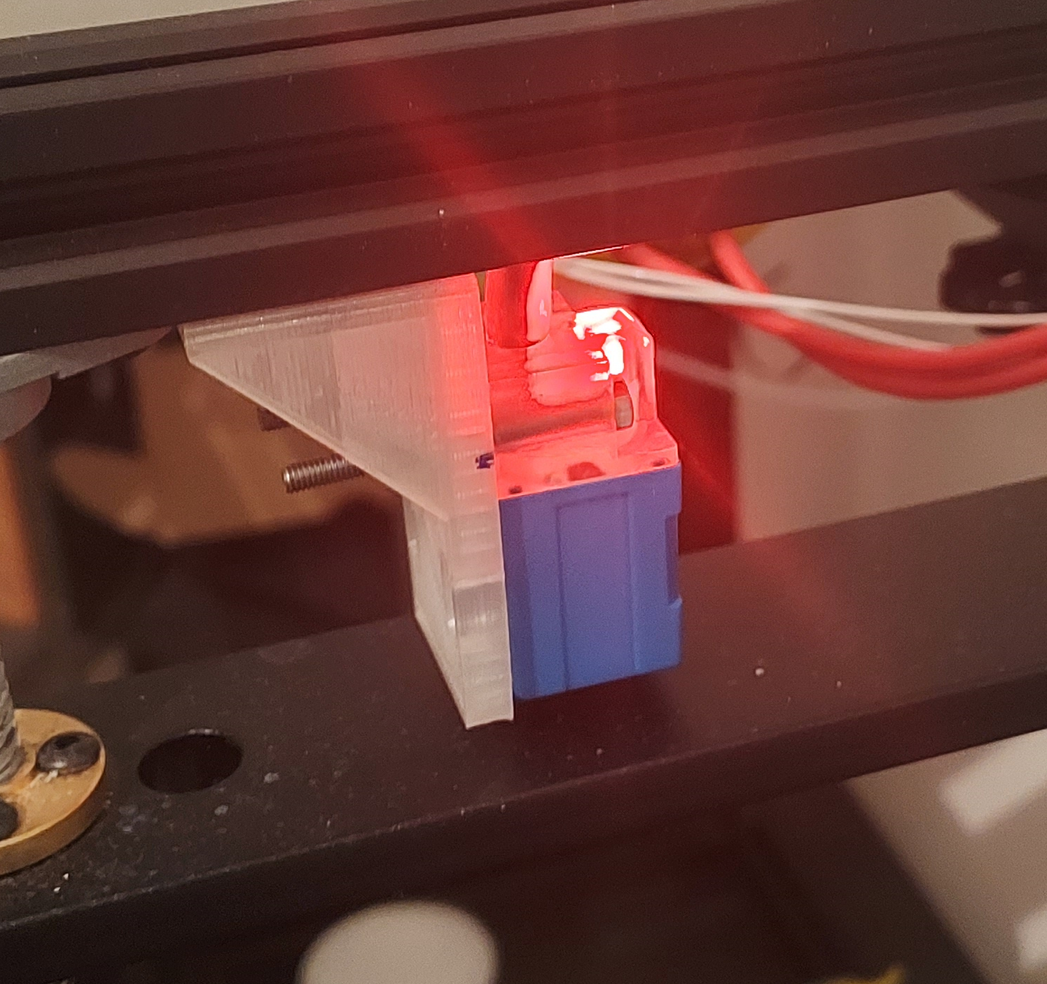

fred5976 Posté(e) Novembre 3, 2021 Partager Posté(e) Novembre 3, 2021 Zut, bref micro réveil. Au sujet de la tête 2E Tronxy, perso, je l'ai très vite remplacé, parce que la rétraction du filament de 50mm, c'était pas le top, pour ne pas dire merdique. Mes filaments bloquaient à chaque permutation, et le pire c'est qu'il fallait faire des manip dans les gcodes de démarrage et de fin (peu importe le soft, que ce soit repetier,cura,slicr, s3d) si tu voulais utiliser un filament au lieu de l'autre. J'ai vu des mecs qui utilisaient des chimeras (cyclops si tu veux faire des mix de couleurs), au moins plus besoin de rétracter comme un malade. Tu trouves aussi ce genre https://sovol3d.com/products/mix-color-hotend Quant à la longueur des tubes, essayer de ramener au plus près les extrudeurs de la tête d'impression est la chose à faire quasiment de suite. Pour ça tu as l’embarras des solutions. Tu as le système de @Yellow T-pot, tu trouves sur thingiverse des gens qui ont fait des bras suspendus https://www.thingiverse.com/thing:4610487, et il y a un débile ici qui a carrément attaché tout le système à 10cm de la tête, mais c'est le meilleur système :-). 1 Lien vers le commentaire Partager sur d’autres sites More sharing options...
Atch311 Posté(e) Novembre 3, 2021 Auteur Partager Posté(e) Novembre 3, 2021 Ok, merci je pensais plutot à ton genre de positionnement (je dois pas être net, non plus! Du coup ça évite le direct drive? si un jour, j'arrive à imprimer "facilement" ce que je veux et que j'en arrive à utiliser du filament flexible je réfléchirai à la la fixation, sur ce que je vois, il faudrait les fixer sur la partie où est fixée la tête (à l'arrière, là où sont fixées les courroies) Lien vers le commentaire Partager sur d’autres sites More sharing options...
fred5976 Posté(e) Novembre 3, 2021 Partager Posté(e) Novembre 3, 2021 C'est pas moi qui l'ai dit :-). Mais si tu as regardé mon post sur mon système, @Yellow T-pot fait une remarque très judicieuse au sujet de porte à faux. Et c'est vrai que ça engendre des vibrations visible surtout sur les petites impressions, ce qui n'est le cas avec les systèmes suspendus. Autres défauts de mon système parce qu'il en a: -Le "chargement" du filament et son déplacement pendant les impressions. J'ai pas encore trouvé de solution propre -Il faut changer tous les câbles pour les moteurs et les capteurs et surtout faire attention à avoir du "mou" et de ne pas les coincer. J'ai un autre montage en tête que je vais testé sur mon autre X5SA Dans la série des modif très utile, -la synchro des vis Z, -changement du plateau d'impression (mais ça veut dire changer de capteur en Z) Pour la synchro, il existe des kits tout fait, sinon tu peux faire le tien et acheté la courroie Pour le plateau, tu as des solutions avec capteurs adaptés, ou alors tu vires ce capteur à distance variable, tu le remplaces par un capteur "mécanique" avec une vis de réglage (souvent tronxy en met un en plus avec les machine), et le plateau en alu ondulé par de verre trempé ou un miroir de 5mm d'épais(on trouve ça dans tous les bons magasins de bricolage). Le gros avantage des ces 2 modifs, ton nivellement ne bouge presque plus, plus besoin de faire d'offset en Z, et puis tes impressions ont une base propre et presque droite. Perso, j'ai essayé les plateaux en verre Longer, Crealty et Tronxy, le revêtement se barrait, et en plus le verre s’effritait. Par contre il est évident que chaque modif bloque ta machine. Et attention, en faisant ces modifs, j'ai grillé une carte mère et la petite carte déportée. J'ai juste pas fait attention sur un capteur 2 fils, j'ai créé un court circuit (il faut bien faire gaffe à ce que ton capteur 2 fils soit branché sur "S" et "-", le "+" alimente la bobine du capteur inductif). Lien vers le commentaire Partager sur d’autres sites More sharing options...

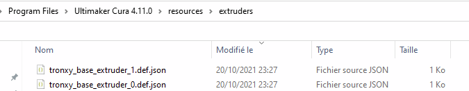

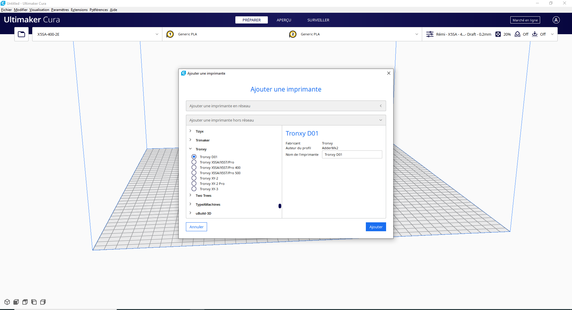

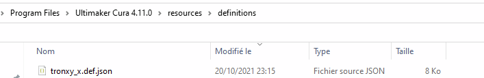

fred5976 Posté(e) Novembre 4, 2021 Partager Posté(e) Novembre 4, 2021 Désolé que ça ne fonctionne pas, toutefois il y a un truc qui me chiffone. Quand tu dis que tu as mis les fichiers à la racine de Cura, qu'est ce que tu veux dire?? Je suis aussi avec Cura 4.11.0 et j'ai ça Et ça Tu as mis les fichiers dans les bons dossiers?? Pour les buses, si je ne me trompe pas, c'est du M6. La taille de buse dépend surtout de la taille de ce que tu veux imprimer, des détails, et du temps que tu veux y passer. la hauteur de couche et la vitesse sont proportionnelles à ton diamètre de buse. Attention aussi à l'extrudeur, et au tube. Personnellement, j'ai testé l'impression en buse de1mm avec du tube capricorn et un clone BMG, ça a été vite la merde. La quantité nécessaire de filament était tellement grande, que le tube freinait le filament et le bmg tournait tellement vite que le moteur chauffait trop, et le filament se trouvait bouffer au lieu d'avancer. Mais c'est en forgeant qu'on devient forgeron. Perso, j'ai aussi un jour craqué pour des kits de buses, au final, j'utilise très rarement au delà de 0.8mm, et en dessous de 0.4mm, les autres buses doivent être bouchées par la poussière maintenant. Et puis il faut être cohérent, avoir une imprimante qui fait 330x330x400 (mini) de volume et faire des prints avec des buses de 0.2mm... Lien vers le commentaire Partager sur d’autres sites More sharing options...
Atch311 Posté(e) Novembre 4, 2021 Auteur Partager Posté(e) Novembre 4, 2021 (modifié) Tu viens de résoudre mon problème, je crois! le tronxy_xdef, je l'ai mis dans le même dossier que les deux autres, je n'avais pas vu qu'il fallait le mettre dans le dossier definition Du coup, mon kit buse n'est plus adapté, faut que je recherche du M6. J'ai plusieurs grosses pièces à imprimer (un raccord en toiture et à cette heure ci, il me dit 30h d'impression...) et un raccord pour mon aspiration de CN qui va être long à usiner aussi. Donc je cherche à faire des grosses impressions sans que ça prenne 2 jours... mais je ne veux pas forcément sacrifier la qualité. Je cherche à allier qualité d'impression et vitesse correcte. Je veux peut être aller trop vite, vu que je n'ai aucune base en impression, mais j'espérai faire ces 2 grosses pièces le plus tôt possible, l'hiver arrive et j'ai besoin d'installer l'aspi sur ma CN, vu que je vais bientôt la remettre en route ----------------------------------------------------------------------------------------------------- il y a 16 minutes, fred5976 a dit : Désolé que ça ne fonctionne pas, toutefois il y a un truc qui me chiffone. C'était bien ça, j'avais mis le fichier def dans le mauvais dossier J'ai pris l'imprimante X5SA 400 comme profil et j'ai pu mettre le deuxième extrudeur Est ce que le Gcode de démarrage et de fin d'origines sont "bons"? Est ce que dans l'onglet extrudeur 1 et extrudeur 2, il faut remplir Gcode de départ et Gcode de fin? J'ai retrouvé un autre lot à un tarif intéressant en M6 : https://fr.aliexpress.com/item/1005001808505471.html?spm=a2g0o.detail.0.0.225c72ccXFHqAk&gps-id=pcDetailBottomMoreThisSeller&scm=1007.13339.169870.0&scm_id=1007.13339.169870.0&scm-url=1007.13339.169870.0&pvid=bb290393-2a19-418f-96b6-9c05c0639a23&_t=gps-id:pcDetailBottomMoreThisSeller,scm-url:1007.13339.169870.0,pvid:bb290393-2a19-418f-96b6-9c05c0639a23,tpp_buckets:668%232846%238111%231996&&pdp_ext_f={"sku_id":"12000017703389065","sceneId":"3339"} Le paquet de 24 pièces comprend: 2 buses d'imprimante 3D de 0.2mm 2 buses d'imprimante 3D de 0.3mm 12 buses d'imprimante 3D de 0.4mm (ca m'en fera un bon paquet d'avance, je ne sais pas si ça s'use facilement) 2 buses d'imprimante 3D de 0.5mm 2 buses d'imprimante 3D de 0.6mm 2 buses d'imprimante 3D de 0.8mm 2 buses d'imprimante 3D de 1.0mm Modifié (le) Novembre 4, 2021 par Atch311 Lien vers le commentaire Partager sur d’autres sites More sharing options...

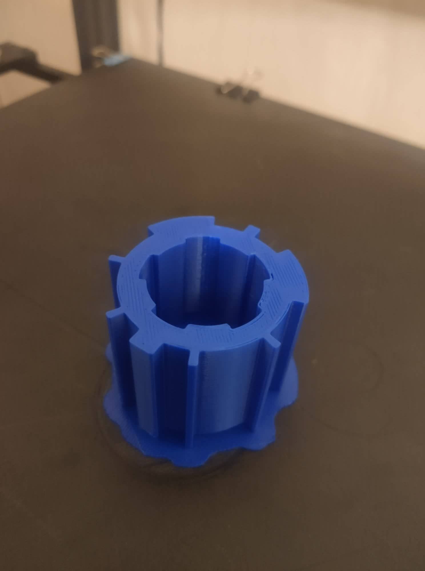

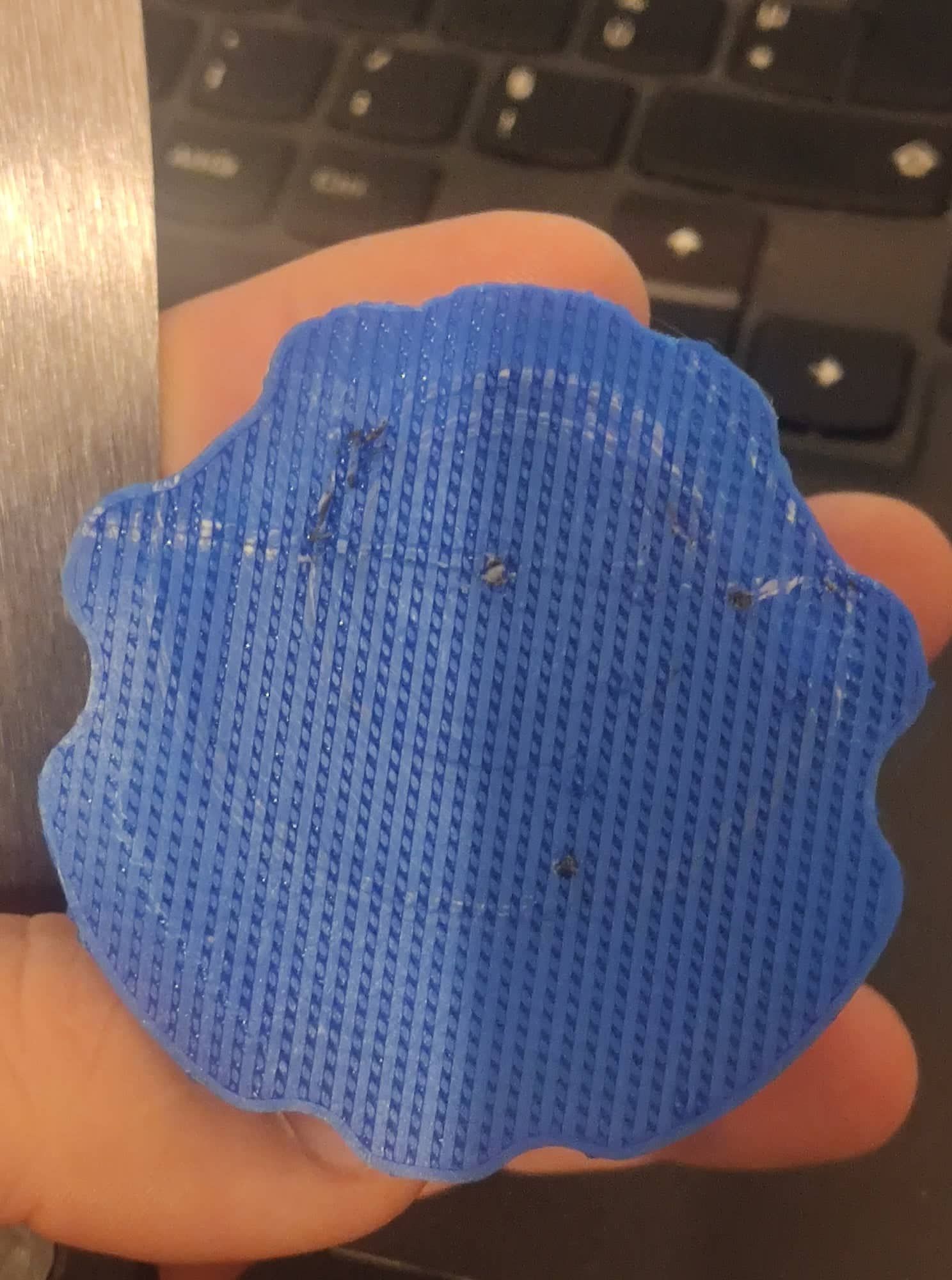

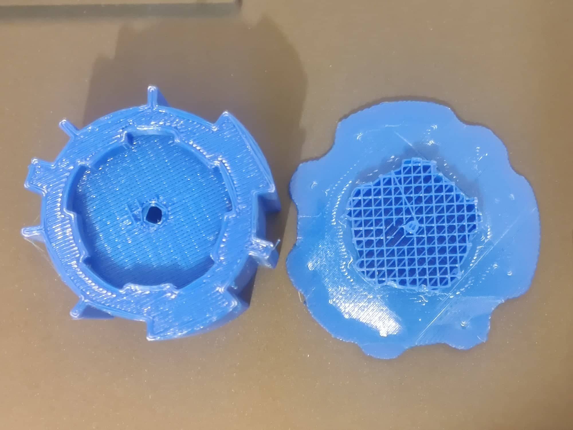

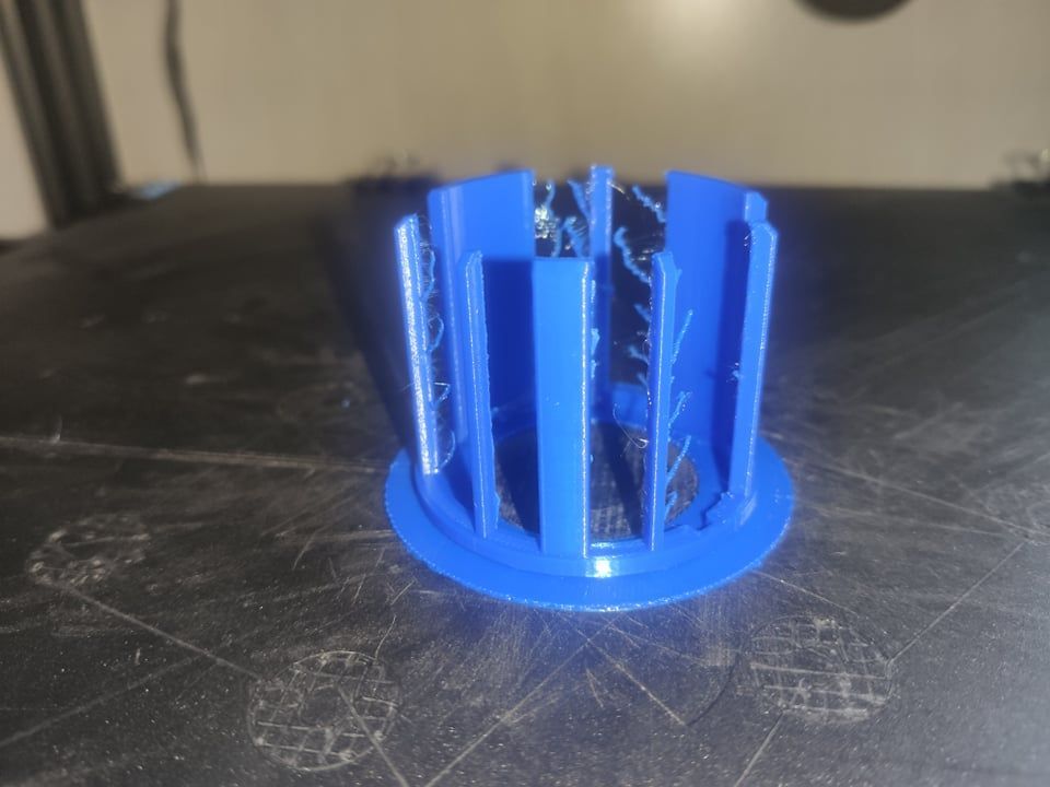

Atch311 Posté(e) Novembre 6, 2021 Auteur Partager Posté(e) Novembre 6, 2021 Désolé, j'ai complètement oublié de vous poster le résultat de l'impression du boitier, hier soir On voit bien le warping (mais seulement sur les deux angles de devant, pas de défaut sur les angles arrières) Je viens de relancer une autre impression, quitte à joindre l'utile à l'agréable, ma pièce d'essai est un adaptateur pour poser mon moteur de volet roulant Et pour essayer de résoudre ce problème de warping, j'ai mis un radeau. Au bout de 35min, l'impression est plutôt belle à première vue, je vous post une photo demain Lien vers le commentaire Partager sur d’autres sites More sharing options...
Savate Posté(e) Novembre 6, 2021 Partager Posté(e) Novembre 6, 2021 Il y a 4 heures, Atch311 a dit : Et pour essayer de résoudre ce problème de warping, j'ai mis un radeau. Un radeau c'est quand même exagéré ... une bordure devrait largement suffire (et un bon nettoyage de plateau à l'alcool isopropylique à 99,9%). Lien vers le commentaire Partager sur d’autres sites More sharing options...
Atch311 Posté(e) Novembre 6, 2021 Auteur Partager Posté(e) Novembre 6, 2021 il y a une heure, Savate a dit : Un radeau c'est quand même exagéré ... une bordure devrait largement suffire (et un bon nettoyage de plateau à l'alcool isopropylique à 99,9%). Ca se met même sur le buildtak? Je ne pensais pas que c'était exagéré quelques grammes de plastique, mais j'ai peut être été trop radical à te lire. Je regarderai la prochaine fois que je vais en courses si je trouve ton alcool isopropylique à 99.9% Sinon, voici le résultat : Quand on voit l'état sous le radeau, peut être qu'un meilleur nettoyage aurait été bienvenue (j'avais juste gratté le plateau avec la spatule, mais on voit qu'il restait de la poussière ou des chutes de fil) La pièce rentre bien sur mon moteur de VR, par contre ce n'est pas nickel pour l'adaptation dans le tube, mais ça ne vient pas de l'impression Disons que j'ai modélisé avec le peu d'info que j'avais 2/3 cotes sur internet et le reste pris en mesurant le tube.... (je vais jouer un peu du cutter et ça devrait le faire. En attendant, j'ai lancé l'impression de la bague Lien vers le commentaire Partager sur d’autres sites More sharing options...
Savate Posté(e) Novembre 6, 2021 Partager Posté(e) Novembre 6, 2021 (modifié) il y a une heure, Atch311 a dit : Ca se met même sur le buildtak? oui, sur toutes les surfaces ou l'on peut mettre les doigts ... Si tu ne l'as jamais nettoyé tu peux passer un coup d'eau savonneuse (liquide vaisselle) et un bon rinçage après. Modifié (le) Novembre 6, 2021 par Savate 1 Lien vers le commentaire Partager sur d’autres sites More sharing options...
Yellow T-pot Posté(e) Novembre 6, 2021 Partager Posté(e) Novembre 6, 2021 (modifié) Il y a 3 heures, Atch311 a dit : j'avais juste gratté le plateau avec la spatule, mais on voit qu'il restait de la poussière ou des chutes de fil Effectivement, même si le buildtak de la X5SA accroche très (voir trop) bien, il est nécessaire de le nettoyer correctement avant chaque impression. Le lavage au produit vaisselle est efficace, tu peux aussi utiliser de l'alcool à bruler (ce que j'utilise) voire du vinaigre blanc ménager sans arôme. Pour le décollement, comme indiqué par @Savate, en plus d'un nettoyage du plateau, une bordure de bonne dimension est une bonne solution. Il y a encore l'écrasement de ta première couche qui doit être bon, ne pas hésiter a avoir une première couche en 0,2 pour minimiser les défauts du plateau et si c'est ta première impression de la journée, bien faire chauffer ton plateau 15 mn pour une température homogène. Modifié (le) Novembre 6, 2021 par Yellow T-pot Lien vers le commentaire Partager sur d’autres sites More sharing options...

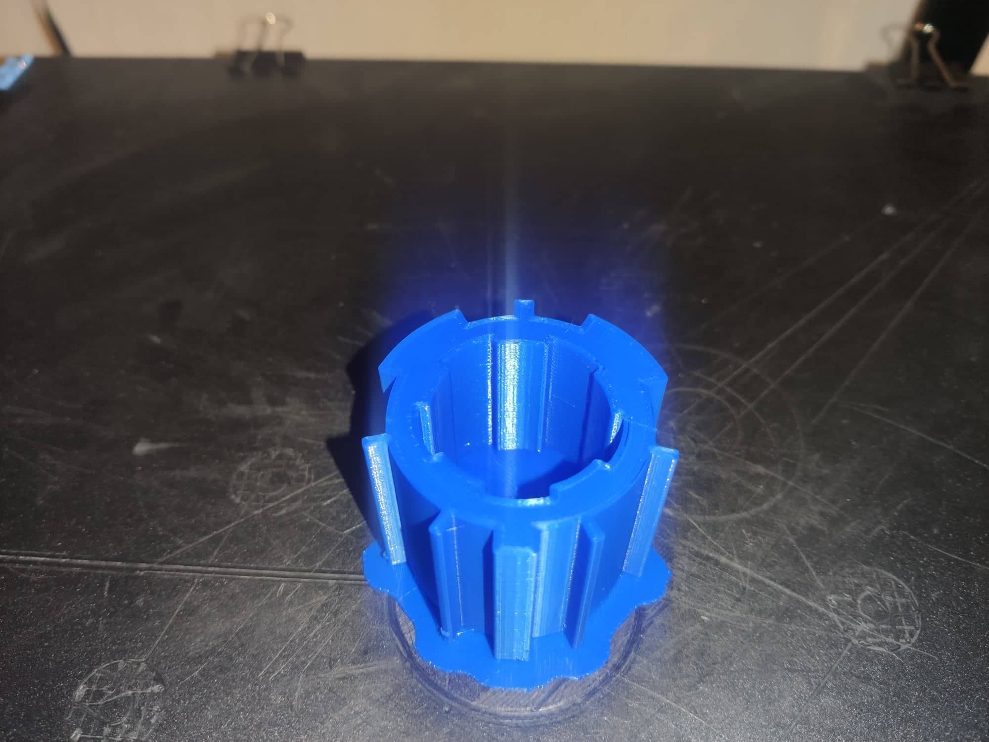

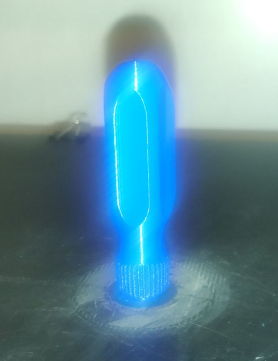

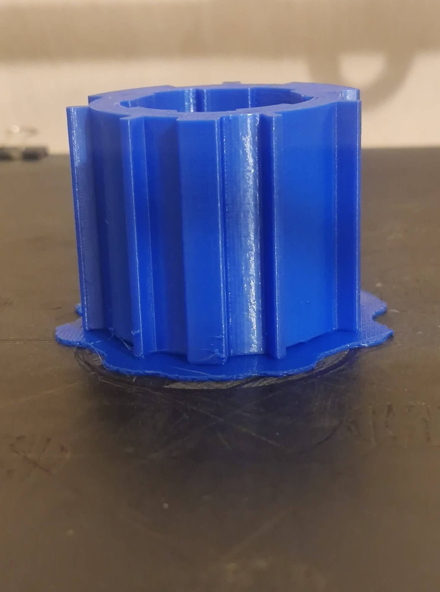

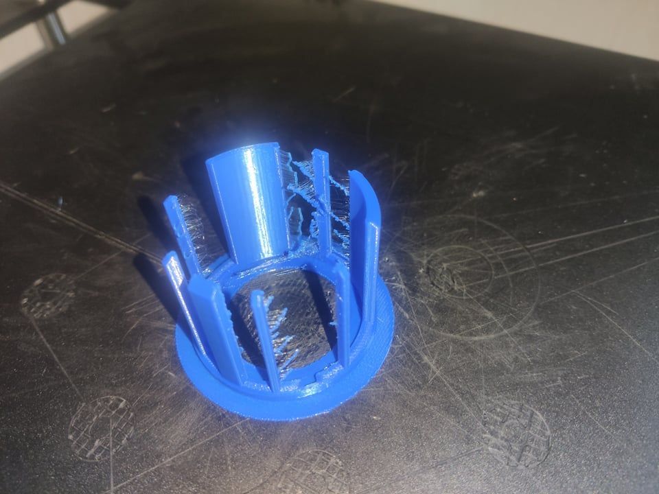

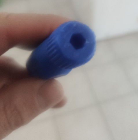

Atch311 Posté(e) Novembre 6, 2021 Auteur Partager Posté(e) Novembre 6, 2021 (modifié) Ok, merci de vos conseils Je vais nettoyer ça au produit vaisselle comme conseillé Sinon, j'ai imprimé la bague ce matin : Du coup, j'ai pu assembler mon volet roulant : Impeccable, plus qu'à régler le micro module et ça devrait être bon! (on ne voit pas bien mais la 1ère pièce bleue est sur le moteur à l'interieur du tube et la bague est autour du tube du moteur, on a du mal à la discerner, mais on devrait voir la bague bleue sur le coté droit entre le moteur et le tube) Voilà des pièces d'essai bien utiles! Modifié (le) Novembre 6, 2021 par Atch311 Lien vers le commentaire Partager sur d’autres sites More sharing options...

Yellow T-pot Posté(e) Novembre 7, 2021 Partager Posté(e) Novembre 7, 2021 (modifié) Il y a 22 heures, Atch311 a dit : (on ne voit pas bien mais la 1ère pièce bleue est sur le moteur à l'interieur du tube et la bague est autour du tube du moteur, on a du mal à la discerner, mais on devrait voir la bague bleue sur le coté droit entre le moteur et le tube) J'ai changé le moteur d'un volet roulant cet été par un modèle d'une autre marque, donc je vois parfaitement ou sont les pièces que tu as imprimé Bon boulot ! Dans mon cas, j'avais retrouvé le type d'entrainement et acheté le moteur en conséquence, la roue d'entrainement au bout du moteur était donc compatible avec le profil du tube et a l'avantage d'avoir un insert métallique au niveau de l'entrainement (C'est là ou ta roue risque de ne pas aimer en cas de blocage du rideau...). Je n'ai eu qu'à acheter la bague d'adaptation qui se met en avant du moteur pour guider l'extrémité du tube et qui coutait dans les 2 ou 3 €...plus simple que de numériser et lancer une impression. Modifié (le) Novembre 7, 2021 par Yellow T-pot Lien vers le commentaire Partager sur d’autres sites More sharing options...
Atch311 Posté(e) Novembre 7, 2021 Auteur Partager Posté(e) Novembre 7, 2021 (modifié) Oui, je suis d'accord avec toi, ça ne valait peut être pas le coup de l'imprimer, mais ça m'a fait gagner une semaine! En effet l'ensemble m'aurait couté dans les 5/6€ mais auquel il faut rajouter les frais de port donc dans les 15-20€ (les frais de port, c'est presque le double du prix des objets...) Bref, c'était pas la plus grosse économie, mais au moins, c'est fait ce WE, le seul soucis, c'est que le moteur ne tourne pas! Je l'ai débranché de la centralisation et rien! Nada! il ne tourne pas, je vais devoir galérer à le démonter parce qu'il est un peu rentré en le poussant. Il va pas être facile à ressortir, je pense... Sinon, je suis en train d'imprimer une 3ème pièce avec bordure comme conseillé. En effet, ça tient bien, mais alors ça ne s'enlève pas cette bordure!!! C'était plus facile à enlever, le radeau Modifié (le) Novembre 7, 2021 par Atch311 Lien vers le commentaire Partager sur d’autres sites More sharing options...
Yellow T-pot Posté(e) Novembre 7, 2021 Partager Posté(e) Novembre 7, 2021 il y a 20 minutes, Atch311 a dit : En effet, ça tient bien, mais alors ça ne s'enlève pas cette bordure!!! C'était plus facile à enlever, le radeau Étonnant...c''est une seule épaisseur, donc avec un mouvement de va et vient, ça se sépare facilement du bord de la pièce normalement, ensuite, un coup de lime ou de cutter pour la finition et c'est bon. Lien vers le commentaire Partager sur d’autres sites More sharing options...

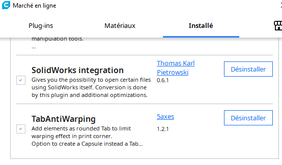

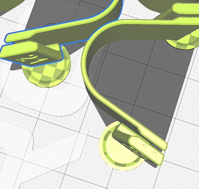

fred5976 Posté(e) Novembre 7, 2021 Partager Posté(e) Novembre 7, 2021 Faut que j'arrête de lire partiellement les commentaires. "mouvement de va et vient" et puis "petit coup de lime". Bref. C'est dimanche, c'est relache. @Atch311, oui tu auras cette petite bordure à virer. Sinon, ça serait pas drole. Si tu utilises Cura, il y a un plug in qui te permets de rajouter des "capsules", c'est assez efficace et limite les excédents. Lien vers le commentaire Partager sur d’autres sites More sharing options...
Atch311 Posté(e) Novembre 7, 2021 Auteur Partager Posté(e) Novembre 7, 2021 (modifié) il y a une heure, fred5976 a dit : Faut que j'arrête de lire partiellement les commentaires. "mouvement de va et vient" et puis "petit coup de lime". Bref. C'est dimanche, c'est relache. Oui, hors de son contexte, ça peux porter à confusion il y a une heure, fred5976 a dit : @Atch311, oui tu auras cette petite bordure à virer. Sinon, ça serait pas drole. Si tu utilises Cura, il y a un plug in qui te permets de rajouter des "capsules", c'est assez efficace et limite les excédents. c'est quoi le principe de ces capsules? Ca fait un plot a chaque angle? du coup si c'est ça, si on doit faire une boite, il y aura un support sur tout le fond de la boite, non? L'avantage de la bordure, c'était pour le warping pour ne plus avoir le défaut que j'ai eu sur ma boite Pièces du jour avec la bordure : Et un manche porte embout trouvé sur Thingiverse : ça se voit que je commence à prendre du plaisir avec cette machine? Reste à se lancer sur une impression bicolore Modifié (le) Novembre 7, 2021 par Atch311 Lien vers le commentaire Partager sur d’autres sites More sharing options...
Yellow T-pot Posté(e) Novembre 7, 2021 Partager Posté(e) Novembre 7, 2021 (modifié) il y a une heure, Atch311 a dit : ça se voit que je commence à prendre du plaisir avec cette machine? Comme quoi...heureusement que la fenêtre était fermée au moment ou tu avais des pulsions imprimanticides ! Modifié (le) Novembre 7, 2021 par Yellow T-pot 2 Lien vers le commentaire Partager sur d’autres sites More sharing options...
fred5976 Posté(e) Novembre 7, 2021 Partager Posté(e) Novembre 7, 2021 Messieurs, un peu de sérieux, voyons. @Atch311, tu peux disposer les capsules en questions à peu près ou tu veux, les coins d'une pièce, sur une longueur. Après c'est les retours d'expérience. Faut être clair, c'est très souvent les coins qui se décollent en premier. Lien vers le commentaire Partager sur d’autres sites More sharing options...

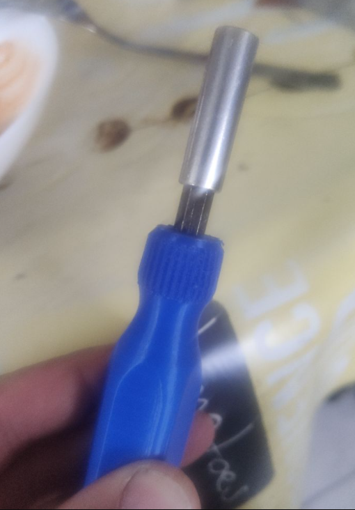

Invité Posté(e) Novembre 7, 2021 Partager Posté(e) Novembre 7, 2021 Il y a 5 heures, Yellow T-pot a dit : .plus simple que de numériser et lancer une impression. certes, mais si nous avons des jouets qui peuvent fabriquer les pièces dont nous avons besoin, pourquoi se priver de plaisir depuis que j'ai la mienne, je ne cherche plus les pièces cassée, je les code (openscad) les imprime et donne mes créations sur cult3D Lien vers le commentaire Partager sur d’autres sites More sharing options...
