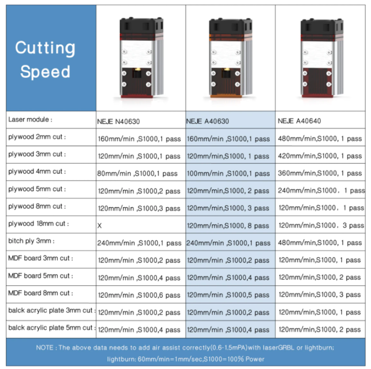

Coryseth Posté(e) Novembre 5, 2021 Partager Posté(e) Novembre 5, 2021 (modifié) Bonjour à tous, Je cherche à m'acheter une machine pour découper (surface de découpe : environ 800x500) qui serait capable de découper du plexiglas, du polycarbonate et du contre-plaqué, l'ensemble en 5mm maximum (plus c'est pas grave mais ce ne dois pas être le même budget ) pour me faire des vitrines sur mesure pour mes set de LEGO J'hésite donc entre une découpe laser et une fraiseuse, je préfèrerait une laser car elles offrent plus de possibilité (gravure, découpe papier, ...) Apres quelques recherches je suis tombé sur la NEJE Master 2S Max avec le laser N40630 qui correspond apparemment à mes attentes mais en fouillant un peut je suis tombé sur une mention et une question concernant une assistance d'air (voir image en PJ), pareil dans les question : J'ai beau lire la description de l'article (https://fr.aliexpress.com/item/1005001561561543.html?spm=a2g0s.8937460.0.0.4f2c2e0eokN7kc) je ne vois mention nul part de ce compresseur qui serait à acheter séparément. Du coup mes questions sont les suivantes: -A votre avis est ce que ce compresseur est indispensable ? -Si oui pensez vous que n'importe quel compresseur à membrane ferait l'affaire ? Si vous avez une autre machine (laser ou fraiseuse) à me conseiller je suis preneur (budget : maximum 450 fdp compris). Merci par avance pour vos réponses Modifié (le) Novembre 5, 2021 par Coryseth Lien vers le commentaire Partager sur d’autres sites More sharing options...
Savate Posté(e) Novembre 5, 2021 Partager Posté(e) Novembre 5, 2021 il y a 8 minutes, Coryseth a dit : -A votre avis est ce que ce compresseur est indispensable ? Indispensable : non, Efficace : oui (mais un ventilateur marche bien aussi) il permet de nettoyer la zone 'lasérisée' histoire que le faisceau garde toute son efficacité il y a 11 minutes, Coryseth a dit : du plexiglas, du polycarbonate et du contre-plaqué plexi et polycarbonate : si il n'est pas transparent, ça peut marcher (sur 5mm il faudra quelques passes ...), sur du transparent, tu peux oublier, avec ce type de laser, ça ne marchera pas. contreplaqué 5mm : avec quelques passes ... ça passe Lien vers le commentaire Partager sur d’autres sites More sharing options...
Coryseth Posté(e) Novembre 5, 2021 Auteur Partager Posté(e) Novembre 5, 2021 Ce n'est pas pour fonctionner mais pour améliorer le résultat qu'il faut un appoint d'air, me voilas rassuré. Concernant le plexiglas j'ai lu sur internet que c'était possible de le découper au laser si on passait au feutre noir la partie à découper, c'est ce qui m'as mis sur la piste du laser. Lien vers le commentaire Partager sur d’autres sites More sharing options...
Savate Posté(e) Novembre 5, 2021 Partager Posté(e) Novembre 5, 2021 il y a 1 minute, Coryseth a dit : Concernant le plexiglas j'ai lu sur internet que c'était possible de le découper au laser si on passait au feutre noir la partie à découper, c'est ce qui m'as mis sur la piste du laser. avec un laser co² bien puissant oui, mais je ne pense pas que ça marche avec une diode laser basique (parce que quand ils disent 20w ou 40w ou 60w ce n'est pas la puissance de la diode laser, c'est la puissance consommée, ce qui n'est pas du tout pareil ). Lien vers le commentaire Partager sur d’autres sites More sharing options...
Coryseth Posté(e) Novembre 5, 2021 Auteur Partager Posté(e) Novembre 5, 2021 (modifié) Le problème avec un laser Co² bien puissant (en dehors du prix) c'est que je n'ai pas l'impression qu'il en existe avec une surface de travail correspondante à mes attentes. Sur les caractéristiques de la machine il y a stipuler que la machine peut couper du balck arylic en 5mm, avec le recule je pense que c'est une faute de frappe et que c'est du black acrylic que le laser peut couper! et sur la vidéo à 1 minute 49 on voit la machine qui découpe de l'acrylique mais noir! c'est pour cela que j'avais espérer! me revoilas au point de départ du coup! En tout cas merci @Savate pour les renseignements. Je vais continué a chercher un moyen, peut être que quelqu'un passera sur mon post et me proposera une solution. Modifié (le) Novembre 5, 2021 par Coryseth Lien vers le commentaire Partager sur d’autres sites More sharing options...
