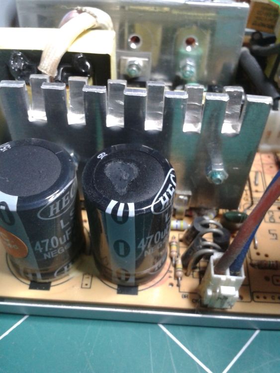

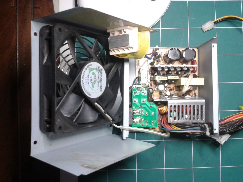

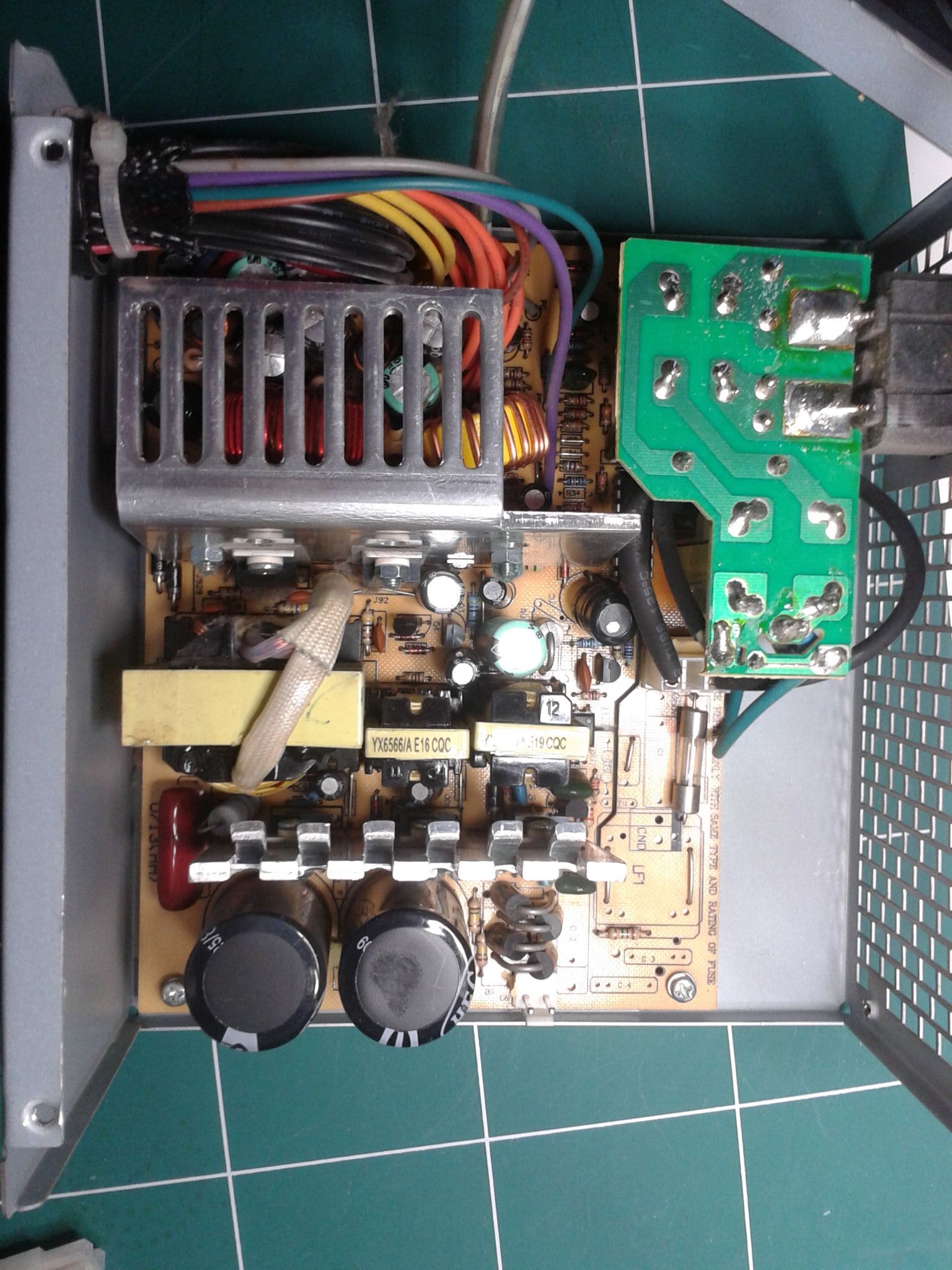

PPAC Posté(e) Novembre 8, 2021 Posté(e) Novembre 8, 2021 Salutation ! Je propose un cas pratique : PC Fix qui ne démarre plus, bloc d'alimentation ATX hors service. Symptômes : A la mise sous tension via interrupteur de l'alimentation ATX (avec bios configuré pour démarrer sans appuis sur le bouton "Power on" du PC) le PC fait tourner a peine une seconde le ventilateur de l'alimentation et du CPU avec rapidement la LED "power on" du PC qui s'illumine et ... tout se coup / se stop. Pas d’affichage du BIOS, pas de boot, même pas le temps pour d’éventuels bips d'erreur de la carte mère. Le bouton Power du PC ne fait riens. Il n'y a que si l'on déconnecte l'alimentation quelque seconde et qu'on la rebranche que l'on retrouve le même problème. Après avoir tout débranché (déconnexion des périphériques non indispensable : écrans, USB, clavier PS2, ..., disque dur, carte graphique AGP? , éléments en façade ...) ... toujours la même chose. Même sans la RAM aucun bips lors de la presque seconde de fonction. A vide si je court-circuit la pin PS-ON avec une pin GND pour allumer l'alimentation , le ventilateur de l'alimentation tourne en continue. Mais re-connecté a la carte mère cela redonne la même chose qu'au début. Source image :https://www.overclockersclub.com/guides/atx_psu_startup/ ( Pour référence des PINs ATX : https://commons.wikimedia.org/wiki/File:ATX_PS_signals.svg?uselang=fr ) Teste avec un autre bloc d'alimentation ATX et c'est repartie le PC passe l’écran de démarrage du BIOS et démarre normalement. Donc là pas de doute la Vielle alimentation ATX qui était pleine de poussière n'a pas aimé être négligé et ne veux plus fonctionner. Après ouverture gros dépoussiérage a coups de compresseur voila l’état des lieux de cette alimentation Hors service que j'ai récupéré je ne sais plus d'où et que j'ai marqué avec l'année en cours, lors de sa mise en place c-a-d en 2009 : Qui paris (une photo d'une belle impression 3D) que c'est l'un des gros condensateurs ? ou que c'est plus simple d'en acheter une autre ? ou que je vais bien arriver a m’électrocuter a faire cela ? Suite au prochaine épisode, il me faut retrouver mon testeur de condensateurs continuer a démonter pour accéder aux pattes de se condo ...
Ironblue Posté(e) Novembre 8, 2021 Posté(e) Novembre 8, 2021 Perso pour un ordi je ne laisserais pas une alim qui commence à être fatiguée, j'en mettrais une autre (et j'en profiterais pour prendre une un peu plus puissante) mais je ne foutrais pas l'ancien à la poubelle. Tu la teste sans l'ordi en mettant en fonctionnement des trucs dessus, en 3v, 5v, 12v et plus si besoin, j'avais testée la mienne avec des rubans leds et des ventillos, si elle fonctionne tu la transforme en alim pour bricoler. celle que j'ai faite (bien utile dans l'atelier), l'affichage du voltage n'est pas bien calibré. 2 2
PPAC Posté(e) Novembre 8, 2021 Auteur Posté(e) Novembre 8, 2021 (modifié) Sympathique ce réemploi d'alimentation ! Je vais m'en inspiré ! merci ! Oui c'est surement plus prudent de ne pas réutiliser cette alimentation pour un PC. J'ai piqué celle de mon PC de secoure qui se trouve être plus récente et puissante donc sans le vouloir je colle a tes recommandations . C'est surtout pour le défit que je vais voir si j'arrive a sauver celle qui se trouve actuellement hors service. Donc sur circuit, les deux gros condensateurs étiquetés a 470 uF sont mesurés (celui avec une marque sur le dessus) a 348.6 uF avec une ESR de 0.14 Ohms et l'autre a 367.6 uF et une ESR de 0.12 Ohms. Je vais tenter de les remplacer. Si mon magazine d’électronique local a cela en stock. Modifié (le) Novembre 8, 2021 par PPAC
Savate Posté(e) Novembre 8, 2021 Posté(e) Novembre 8, 2021 il y a 35 minutes, PPAC a dit : Donc sur circuit, les deux gros condensateurs étiquetés a 470 uF sont mesurés Il faut juste faire attention au voltage et prendre si possible des 105° ou plus... Pour les décharger une résistance de 100K entre les bornes quelques minutes devrait le faire. 1

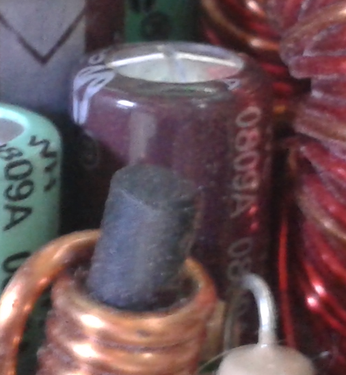

PPAC Posté(e) Novembre 10, 2021 Auteur Posté(e) Novembre 10, 2021 (modifié) J'ai aussi changé un 2200uF 10V +105°C bombé, qui sur circuit était non mesurable et une fois dé soudé là encore non mesurable donc il devait vraisemblablement être la vrai raison du problème. en plus des deux 470uF 200V +85°C (pour un total de 17€60 a mon magasin local de radio / électronique https://radioson.com/ ) Après quelque coups de fer a souder, mon PC de secoure semble fonctionner avec ce bloc d'alimentation réparé ... Mais comme conseillé je ne vais pas continuer de l'utiliser pour un PC. Il me semble plus raisonnable d'en acheter une nouvelle pour le PC (pour éviter de le griller mais je ne pense pas passer a du Gold ou Platinum en rendement ... trop cher pour ce vieux PC de secoure ... ) et d'utiliser ce bloc d'alimentation "réparé" pour autre chose qu'un PC. Merci a tout les participants pour toutes ces informations ! Modifié (le) Novembre 10, 2021 par PPAC 1
