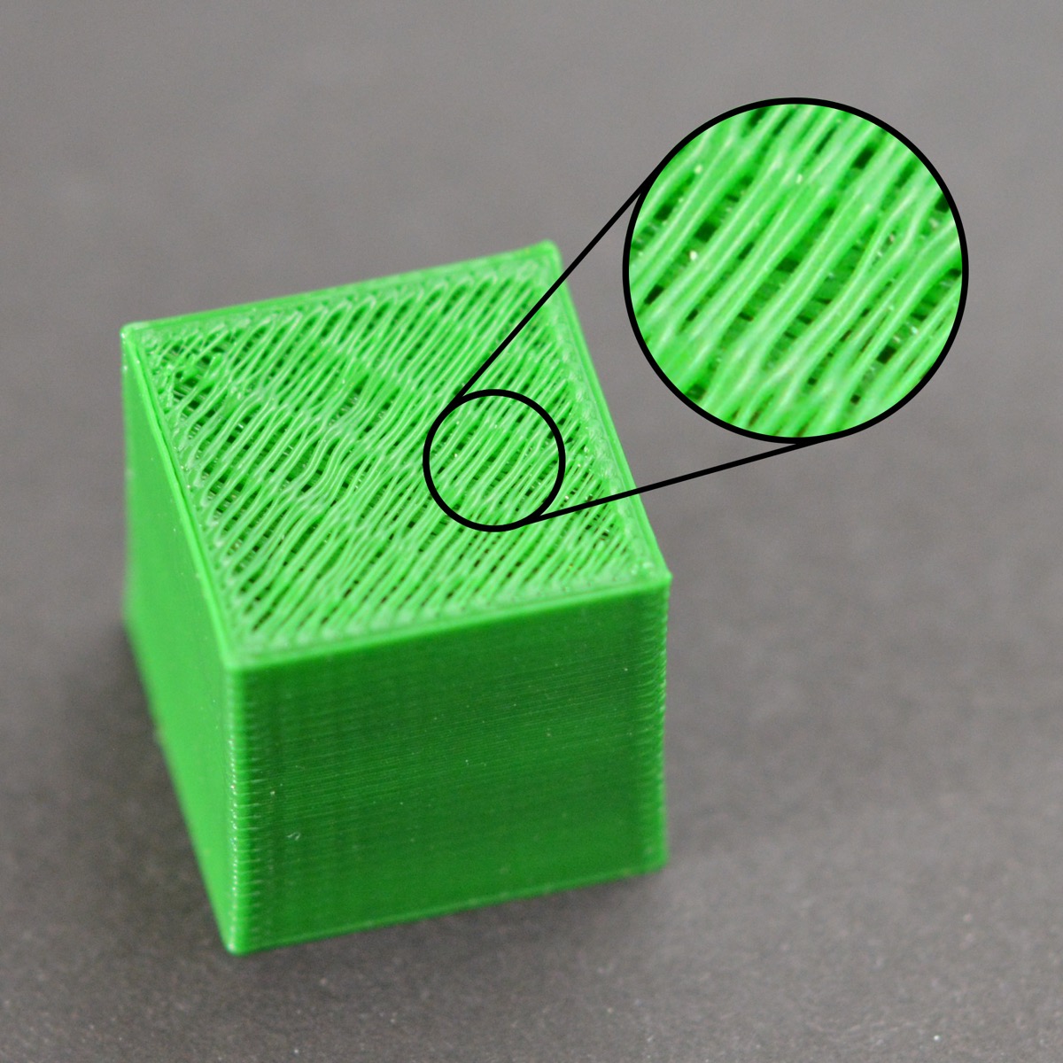

Moi j'ai un soucis de claquement qui est apparu sans raison apparente. Je m'explique :
Ma première couche est bien homogène, sans claquement. Dès que j'attaque la partie remplissage et finition, l'extrudeur claque, et il me fait une ligne sur deux
ça me fait ça :
Je précise, que j'ai absolument rien changé dans mes paramètres d'impression. Le problème est survenu d'un coup d'un seul. J'ai tenté de modifier les températures, le fil, le flow, le diamètre du fil du xml, la finition (couche de 0.2 à 0.15mm), démontage/remontage de l'extrudeur, sans succès.
J'ai plus qu'à attendre que le problème disparaissent comme il est venu, mais j'y crois pas trop.>:(

Bon après avoir pas mal cogité// réalisé 3 danses vaudou de l'imprimante 3D // sacrifié 3 cochon d'inde, j'ai finalement modifié tous les paramètres possibles du fil (flow, température, diamètre) sans succès.
J'ai réussi à palier au problème en baissant la vitesse du paramètre <infill_speed>70</infill_speed> // passé de 80 à 70, pour l'instant ça à l'air de marcher.
Je ne connais absolument pas quel facteur est à l'origine du problème.

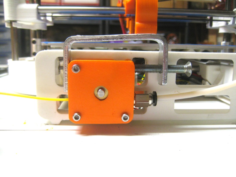

Pour moi, ça claque toujours, mais voici ce que j'ai fait pour réduire la pression du galet de l'extruder sur le fil, suite à une suggestion que l'on m'a faite.
Ce matin, j'ai faire un tour à Leroy-Merlin et j'ai ramené un serre joint que j'ai légèrement adapté.
J'ai viré la tige filetées que j'ai remplacé par une vis, et j'ai un peu coupé la patte la plus longue pour ne pas gêner le passage du fil.
Bon, au final, cela ne fonctionne pas. Ou c'est trop serré et le fil n'avance pas, ou ce n'est pas assez serré à et ça claque.
Mais je poste une image au cas où quelqu'un voudrait se lancer dans une petite adaptation.

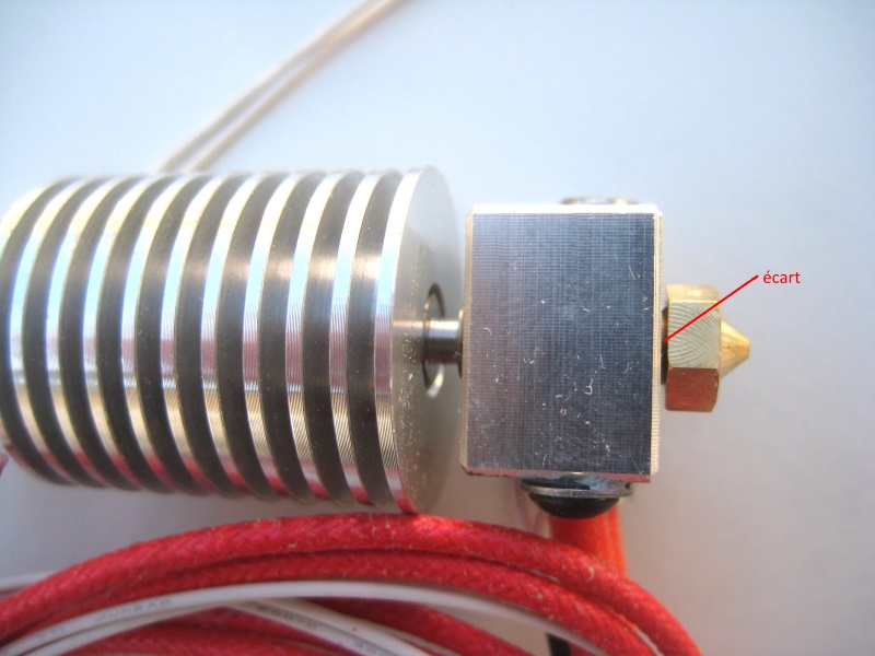

ne la ressere pas à froid.
attention au grippage : sur des pieces soumises à temperature et de matieres differentes, on ne monte pas à froid, sous peine de casse et/ou de grippage.
ce 1/4-1/2 tour est nécessaire pour ne pas sceller la buse à la première chauffe (dilatation du laiton dans l'alu)
plus bas dans la notice, le serrage finale se fait à chaud (buse dilatée donc)
le moyen de vérifier le bon serrage est de mettre en chauffe la tête et vérifier le serrage de la buse dans le bloc d'alu.
