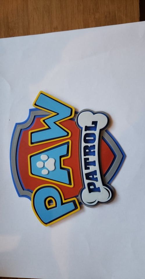

Invité Posté(e) Novembre 29, 2021 Partager Posté(e) Novembre 29, 2021 Bonjour je fait du multicouleur avec mon anet A8 qui est en direct drive je prépare tout simplement mes fichiers pour les imprimer les uns à la suite des autres en mettant un Zofffset de démarage dans cura pour chaque couleur d!fferente ou si c'est sur la meme couche, un zoffset sur les parties creuse que j'ai préalablement préparées entre chaque fichier, j'ai tout le temps que je veux pour changer le filament et bouger tous les axes si nécéssaire Lien vers le commentaire Partager sur d’autres sites More sharing options...
ProApe Posté(e) Novembre 29, 2021 Auteur Partager Posté(e) Novembre 29, 2021 il y a 25 minutes, Patrick76 a dit : je prépare tout simplement mes fichiers pour les imprimer les uns à la suite des autres en mettant un Zofffset de démarage dans cura pour chaque couleur d!fferente ou si c'est sur la meme couche, un zoffset sur les parties creuse que j'ai préalablement préparées astucieux! direct drive, ça signifie quoi exactement? Lien vers le commentaire Partager sur d’autres sites More sharing options...

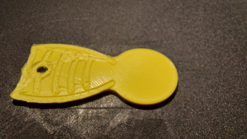

ProApe Posté(e) Novembre 29, 2021 Auteur Partager Posté(e) Novembre 29, 2021 (modifié) Mon astuce a fonctionné sauf que... ...le filament n'est pas sorti à Z0 ...il a imprimé trop bas bien que j'aie fait monter la tête à 2.2mm, de sorte qu'il a gratté dans les couches déjà imprimées. Voir les stries sur la photo Conclusion: je dois garer Z à>0 pour introduire le filament et trouver la raison pourquoi il a continué l'impression à un niveau trop bas Pourquoi ce code ne fait-il pas continuer l'impression à 2.4 mm mais bien plus bas? G90 G1 Z50 G1 X5 Y5 G91 ; Relative mode G1 F1800 E-200 G1 F1800 E-200 G1 F1800 E-300 G90 M300 S440 P200 M300 S660 P250 M300 S880 P300 M0 Changement du filament G91 G1 F1800 E200 G1 F1800 E200 G1 F1800 E70 G90 ; Absolute mode M0 Changement Ok G1 Z2.4 Modifié (le) Novembre 29, 2021 par ProApe Lien vers le commentaire Partager sur d’autres sites More sharing options...
