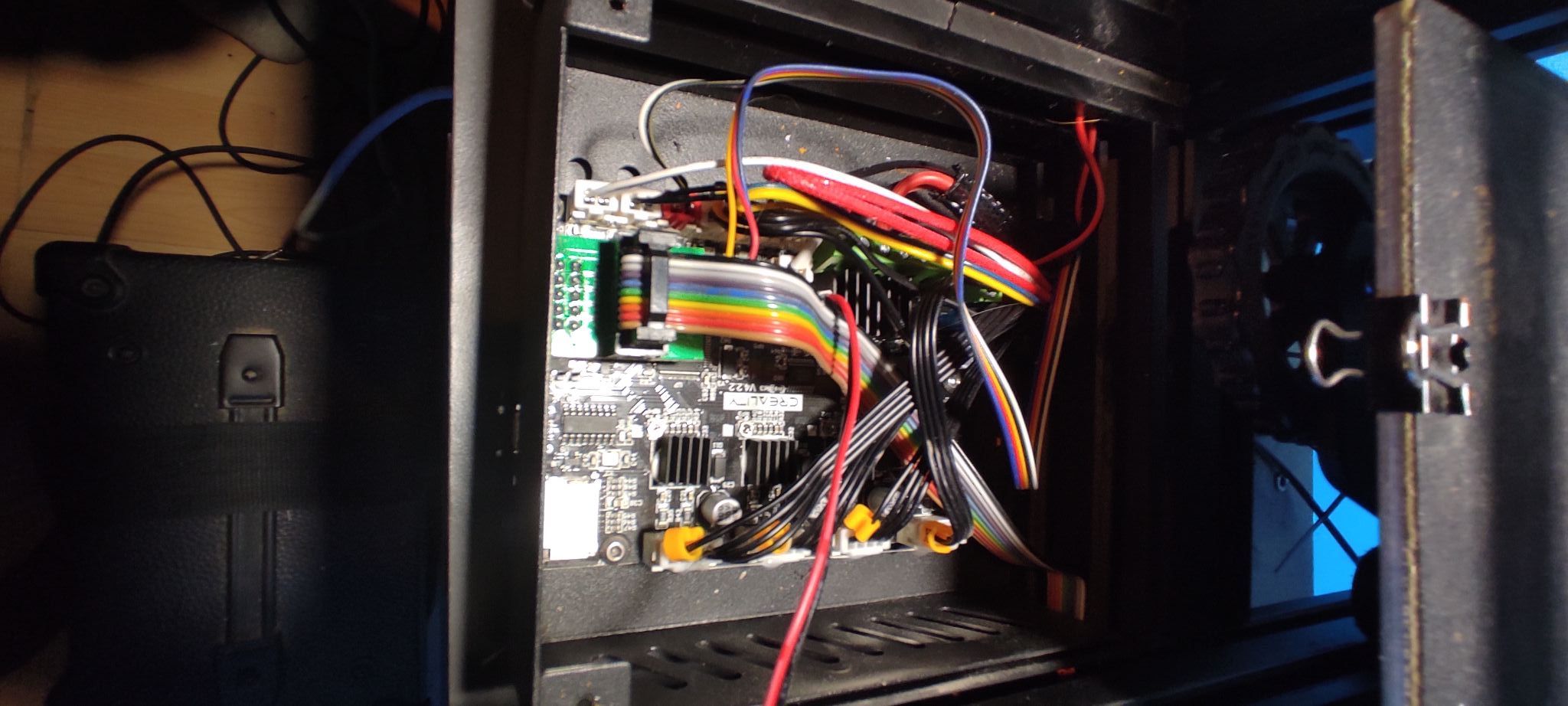

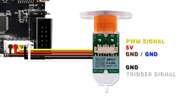

Timothée Fol Posté(e) Décembre 1, 2021 Partager Posté(e) Décembre 1, 2021 (modifié) Bonjour à tous, Cela va faire 1 an que j'ai une imprimante 3D Creality Ender 3 et je voulais m'essayer à flasher mon propre firmware grâce à Marlin 2.0. jusque-là j'utilisais un firmware que j'avais trouvé sur internet qui fonctionnait très bien mais je voulais découvrir un peu plus le firmware en tant que tel et ajouter plus de points pour le bed leveling. Mon problème étant que j'ai réussi à flasher mon firmware, au démarrage de l'imprimante le BLTouch s'actionne et se rétracte, puis ne fonctionne plus. La LED du BLTouch reste allumée en extension mais ne fonctionne plus que ce soi en essayant chaque bouton dans le menu BLTouch aucun ne fonctionne ainsi que lors du bedleveling ou auto-home (l'axe z continue de descendre sans étendre le BLTouch) Pour les informations, c'est une ender 3 v.1 (avec l'écran lcd), c'est une carte-mère V4.2.2 et le driver à l'intérieur est un A4988 (il y a un E décrit). Et sur platformio le default _envs = STM32F103 RET6_creality. Je mets ci-joint les configuration.h et configuration_adv.h Merci à toute réponse et à votre attention ^^ Configuration_adv.h Configuration.h Modifié (le) Décembre 1, 2021 par Timothée Fol Lien vers le commentaire Partager sur d’autres sites More sharing options...

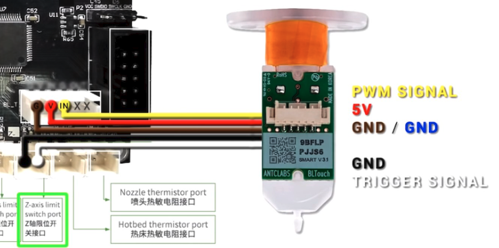

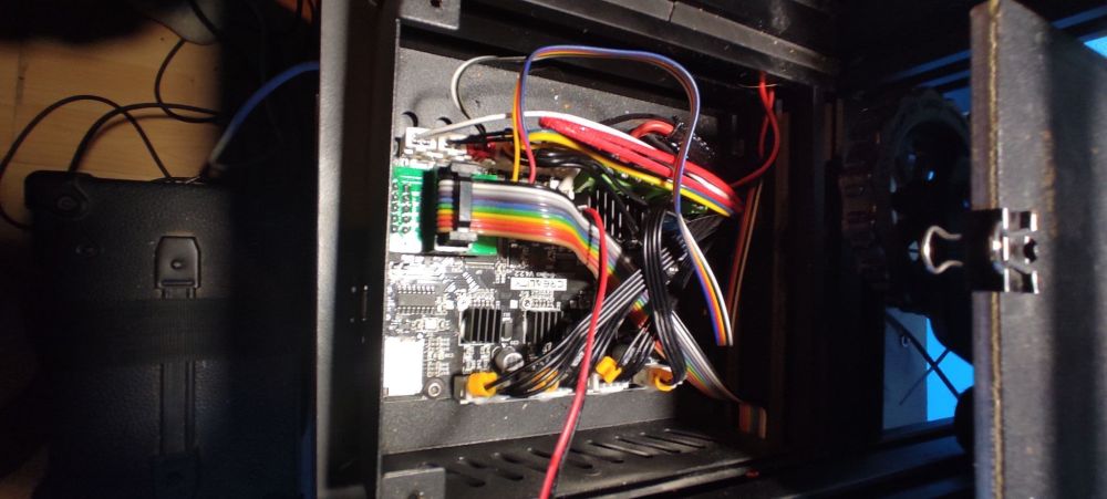

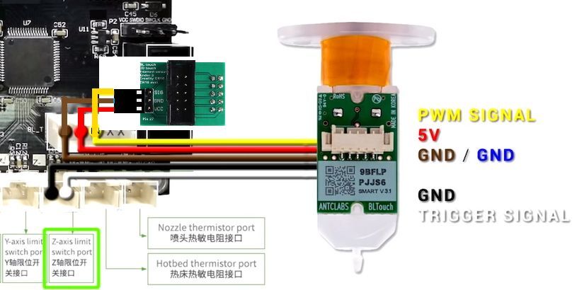

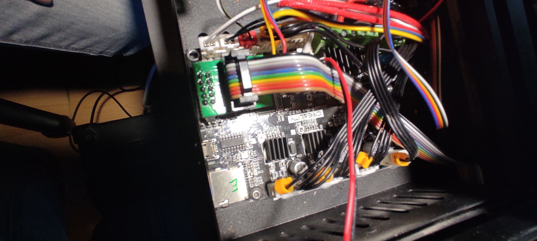

fran6p Posté(e) Décembre 1, 2021 Partager Posté(e) Décembre 1, 2021 Il y a 1 heure, Timothée Fol a dit : au démarrage de l'imprimante le BLTouch s'actionne et se rétracte, puis ne fonctionne plus. Ça ne présage en rien du bon fonctionnement du BLT. Ça signifie juste que le BLT est alimenté et c'est tout Comment sont connectés les câbles du BLT sur la carte mère? Il existe trois possibilités de le faire donc sans plus de précisions, informations de ta part. L'aide est compliquée. Une fois ces informations disponibles, on jettera un œil sur tes fichiers de configuration. Deux des trois possibilités de connexions : La troisième se fait via un adaptateur connecté sur la prise de l'écran LCD Lien vers le commentaire Partager sur d’autres sites More sharing options...
Timothée Fol Posté(e) Décembre 1, 2021 Auteur Partager Posté(e) Décembre 1, 2021 il y a 1 minute, fran6p a dit : Ça ne présage en rien du bon fonctionnement du BLT. Ça signifie juste que le BLT est alimenté et c'est tout Comment sont connectés les câbles du BLT sur la carte mère? Il existe trois possibilités de le faire donc sans plus de précisions, informations de ta part. L'aide est compliquée. Une fois ces informations disponibles, on jettera un œil sur tes fichiers de configuration. Deux des trois possibilités de connexions : La troisième se fait via un adaptateur connecté sur la prise de l'écran LCD Merci pour ta réponse, il s’agit de la connectique de la première image. Lien vers le commentaire Partager sur d’autres sites More sharing options...

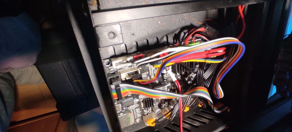

fran6p Posté(e) Décembre 1, 2021 Partager Posté(e) Décembre 1, 2021 Ne pas se fier aux couleurs des câbles mais à quoi ils sont connectés (GND, +5V, Signal (endstop), Signal BLT). C'est un Bltouch original de Antclabs ou une copie / clone? Une photo de la connexion côté BLT ? Idem pour ta carte (ton matériel) ? Lors du premier montage, pas eu d’interversion de câbles ? Une inversion des câbles du servo du BLT (le faisceau de trois fils, généralement rouge, bleu/marron/orange, jaune) surtout le rouge, censé être le +V et le bleu/marron/orange censé être lui le GND) peut détruire le matériel. L'inversion entre le Noir / blanc elle empêchera le fonctionnement correct de la mise à l'origine (Home Z) mais ne provoque pas de détérioration. Lien vers le commentaire Partager sur d’autres sites More sharing options...
Timothée Fol Posté(e) Décembre 1, 2021 Auteur Partager Posté(e) Décembre 1, 2021 il y a 1 minute, fran6p a dit : Ne pas se fier aux couleurs des câbles mais à quoi ils sont connectés (GND, +5V, Signal (endstop), Signal BLT). C'est un Bltouch original de Antclabs ou une copie / clone? Une photo de la connexion côté BLT ? Idem pour ta carte (ton matériel) ? Lors du premier montage, pas eu d’interversion de câbles ? Une inversion des câbles du servo du BLT (le faisceau de trois fils, généralement rouge, bleu/marron/orange, jaune) surtout le rouge, censé être le +V et le bleu/marron/orange censé être lui le GND) peut détruire le matériel. L'inversion entre le Noir / blanc elle empêchera le fonctionnement correct de la mise à l'origine (Home Z) mais ne provoque pas de détérioration. Je vous envoie ça au plus vite je ne suis pas chez moi actuellement et ne peux pas envoyer de photo. Mais ce qui est étrange c'est que le BLTouch fonctionnais sans soucis avec mon ancien firmware. Lien vers le commentaire Partager sur d’autres sites More sharing options...

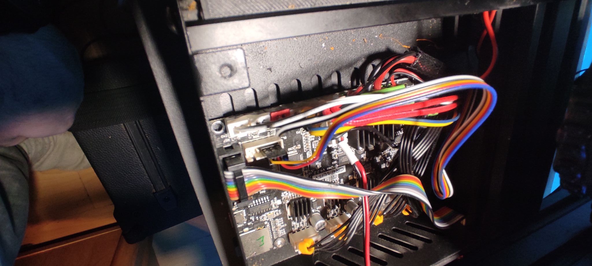

fran6p Posté(e) Décembre 1, 2021 Partager Posté(e) Décembre 1, 2021 J'ai regardé tes fichiers de configuration. Si la lettre écrite sur le lecteur de carte SD est un «H» les pilotes sont des TMC2225 et pas des Allegro A4988 (lettres E ou C pour des HR4988) à déclarer en ce cas ne TMC2208_STANDALONE. Remarques: tu utilises la version 2 «bugfixes» de Marlin (2.0.9.3) tu as désactivé la protection (MIN_SOFTWARE_ENDSTOP_Z), il est préférable qu'elle soit activée et pour la désactiver temporairement utiliser le Gcode M211 tu as vraiment besoin de palper en 5x5 sur ton plateau ? tu pourrais activer le nivelage via le LCD (LCD_BED_LEVELING) tes Babysteps sont trop élevés (BABYSTEP_MULTIPLICATOR_Z 20) : 20 x 0,0025 = 0,05mm une valeur de 4 (0,01mm) est un bon départ tu dois probablement avoir tes raisons de ne pas utiliser la valeur par défaut (PROBING_MARGIN) : Citation #if PROBE_SELECTED && !IS_KINEMATIC #define PROBING_MARGIN_LEFT 40 #define PROBING_MARGIN_RIGHT 10 #define PROBING_MARGIN_FRONT 20 #define PROBING_MARGIN_BACK 10 #endif Rien qui ne me semble empêcher le bon fonctionnement du BLT donc j'envisage plus un problème matériel (BLT défaillant, câble mal inséré faisant faux contact, inversion de fils, …) que logiciel (quoi que la version Bugfixes peut parfois réserver des surprises). Lien vers le commentaire Partager sur d’autres sites More sharing options...
Timothée Fol Posté(e) Décembre 1, 2021 Auteur Partager Posté(e) Décembre 1, 2021 (modifié) Il y a 3 heures, fran6p a dit : J'ai regardé tes fichiers de configuration. Si la lettre écrite sur le lecteur de carte SD est un «H» les pilotes sont des TMC2225 et pas des Allegro A4988 (lettres E ou C pour des HR4988) à déclarer en ce cas ne TMC2208_STANDALONE. Remarques: tu utilises la version 2 «bugfixes» de Marlin (2.0.9.3) tu as désactivé la protection (MIN_SOFTWARE_ENDSTOP_Z), il est préférable qu'elle soit activée et pour la désactiver temporairement utiliser le Gcode M211 tu as vraiment besoin de palper en 5x5 sur ton plateau ? tu pourrais activer le nivelage via le LCD (LCD_BED_LEVELING) tes Babysteps sont trop élevés (BABYSTEP_MULTIPLICATOR_Z 20) : 20 x 0,0025 = 0,05mm une valeur de 4 (0,01mm) est un bon départ tu dois probablement avoir tes raisons de ne pas utiliser la valeur par défaut (PROBING_MARGIN) : Rien qui ne me semble empêcher le bon fonctionnement du BLT donc j'envisage plus un problème matériel (BLT défaillant, câble mal inséré faisant faux contact, inversion de fils, …) que logiciel (quoi que la version Bugfixes peut parfois réserver des surprises). Merci beaucoup alors j'ai modifié ce que tu m'as conseillé de modifier et c'est moi qui suis fatigué je me suis trompé de lettre c'est bien un E. Je vous mets si joins également les photos des connectiques c'est possible que ce sois matériel. Bonsoir à tous c'est bon en effet le problème venais bien du cablement j'avais fait un truc à la rache avec mon père et je ne m'etais pas reposé la question. J'ai remis les cables comme il fallais et tout refonctionne normalement. Merci beaucup aux personnes mayant aidé ^^ Modifié (le) Décembre 1, 2021 par Timothée Fol Lien vers le commentaire Partager sur d’autres sites More sharing options...

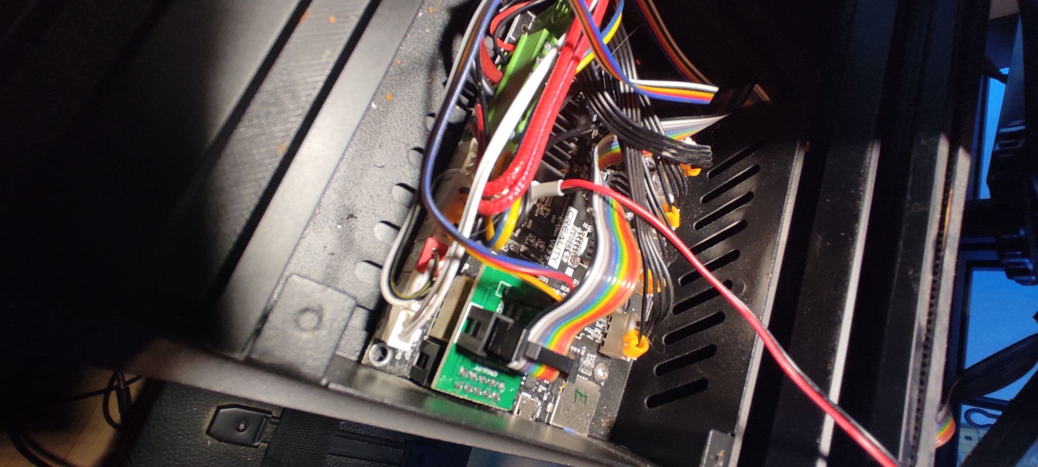

fran6p Posté(e) Décembre 2, 2021 Partager Posté(e) Décembre 2, 2021 Il y a 21 heures, Timothée Fol a dit : Merci beaucoup aux personnes m'ayant aidé De rien C'est le principe du forum: aider si / quand on le peut. Au départ tu utilisais l'adaptateur écran (deux premières photos) pour connecter la partie servo du Bltouch ? Sur la dernière photo, la connexion «servo» est mise sur la prise dédiée. En fonction de l'utilisation ou non de l'adaptateur et de la connexion faisant office de contacteur de fin (endstop) soit sur la prise Zmin soit sur la prise dédiée, ça donne trois firmwares différents. «Que l'épice le filament coule à flot» Dune, Frank Herbert, Fran6p Lesimprimantes3D Lien vers le commentaire Partager sur d’autres sites More sharing options...
