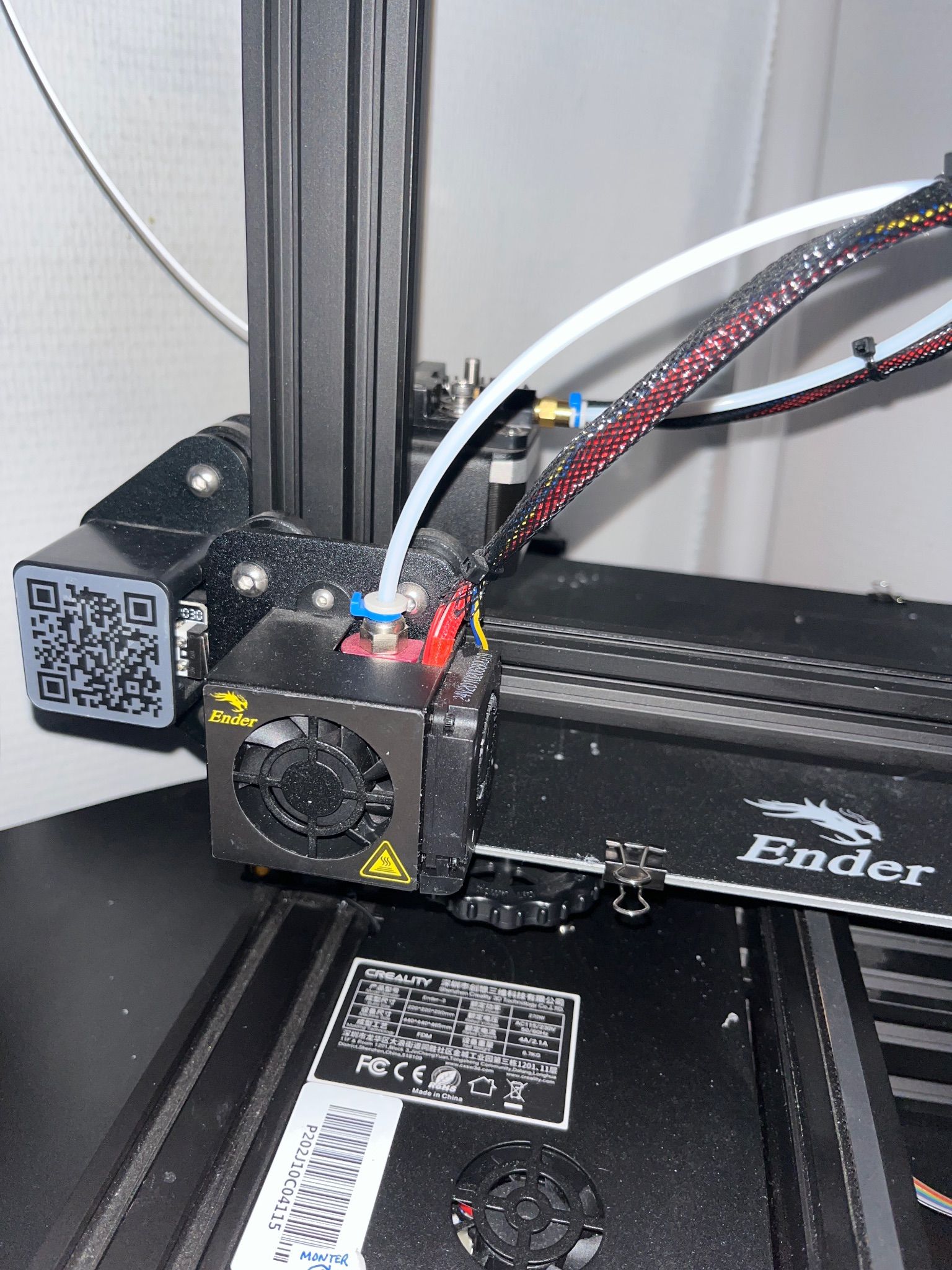

Quelle imprimante as-tu ?
L'as-tu laissé d'origine ?
Tu devrais lire les tutos épinglé dans la section creality du forum (titi's procédure, 2/3 choses a faire de FRan6p etc).

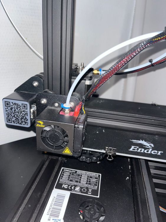

Quelques photos de l'extrudeur et de la tête d'impression permettraient peut-être de voir des erreurs de montage.
Tu as besoin de faire quelque chose avant de relancer une autre impression ? Genre nettoyage de la tête, ou si tu relances elle imprime direct ? (Même si elle s'arrête de nouveau à 6mm)

Salutation !

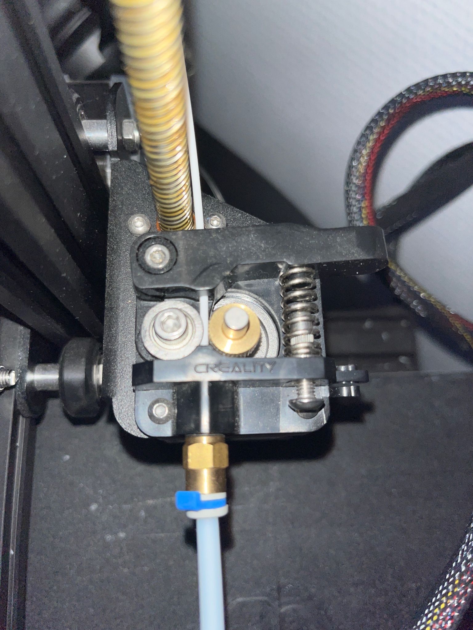

Le bras de l'extrudeur ? il semble qu'il y a un problème il me semble cassé (enfin a vérifier car c'est un problème récurent sur les ender ...)
Le 04/04/2021 at 06:13, Titi78 a dit :
je pense que c'est le bras de l'extrudeur qui est cassé au regard de la photo.
Demonte le et regarde si il n'est pas fendu en dessous
Le 04/04/2021 at 13:19, Pr_Geek a dit :
Sinon si c'est pas le bras de l'extrudeur, de se que je comprend,
  • l'extrusion s’arrête au delà de 6 mm ( mais c'est pas un géle/freeze de l'imprimante donc ne semble pas etre le problème de carte SD de mauvaise qualité qui peut créer des problèmes .... )
  • et quand tu relance une impression cela re commence normalement ( il y a bien une extrusion ) mais même problème vers une hauteur de 6 mm ( donc cela semble écarter le défaut d'assemblage de la tête et de défaut de refroidissement du heatbreak ( le ventilateur fonctionne bien ? ) qui favorise la création d'un bouchon dans le heatbreak  (cf titis procédure)

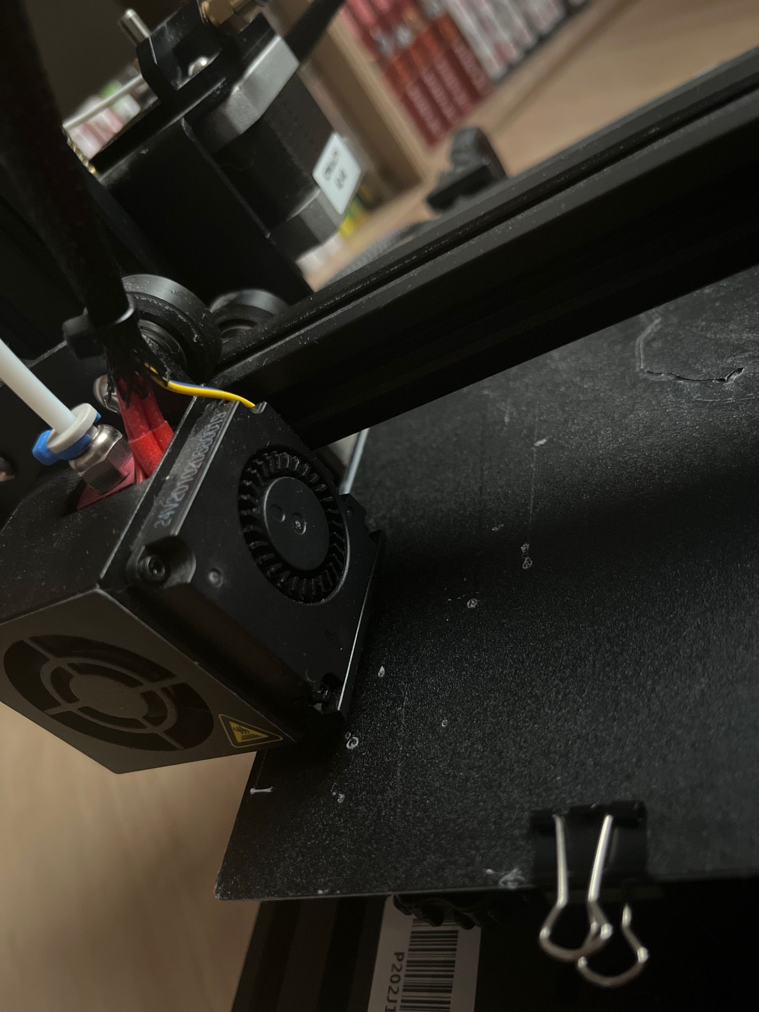

Le ventilateur axial (souffle dans l'axe du ventilateur) (devant) c'est pour le heatbreak, celui de coté (un ventilateur radial (souffle sur un coté) avec un guide souffle/fang) c'est pour refroidir l'impression.
Mais là je penche vraiment pour le bras en plastique de l'extrudeur ...
il y a 11 minutes, PPAC a dit :
@PPAC dit "œil de lynx" ! Chapeau bas, il fallait la voir celle là 😄
il y a 6 minutes, Debutant ender 3 a dit :
Bras d extrusion casser en effet
C est ce ventilateur la qui parfois n est pas activer
Le ventilateur c’est le ventilateur de buse donc c’est normal il ne se déclenche que lorsqu’on imprime si on a activé la ventilation dans le trancheur.
Moi un truc qui m’a choqué sur les photos plus haut c’est l’état de la tige filetée de l’axe Z on dirait qu’elle est rouillée, en tout cas je n’ai jamais vu de graisse qui donne cet aspect …

Vu l'état mes confrères ont bien relevé quelques problèmes a absolument corriger avant utilisation.
Extrudeur alu a acheter pour remplacer celui en plastique cassé. Et vu la rouille présente sur la tige filetée + noix en laiton je la démonterai totalement car ça sent l'imprimante qui a trainé dans l'humidité donc il y'a peut-être une rouille présente un peu partout (alim, carte mère etc...)

En fait, le levier de l'extrudeur permet de mettre de la pression sur la roue crantée, qui elle-même vient coincer le filament contre la "roue poulie", ce qui permet l'entraînement par le moteur. S'il y a du jeu entre ces deux-là, le filament sera mal entraîné (entraîné par intermittence), voir plus entraîné, ce qui arrive souvent, défaut connu des extrudeurs en plastique et pas que chez Creality (chez Artillery aussi ils ont ce soucis) car le levier casse au niveau de la fixation comme sur le tien ce qui entraîne du jeu et donc de la sous-extrusion.
C'est d'ailleurs une des modifications qui est à faire d'office selon moi, la pose d'un extrudeur métal (comme je l'ai fait, comme @Idealnighta fait et comme beaucoup d'autres).
Ensuite, pour la rouille, comme te l'a dit Idealnight, je te conseille vivement en plus de vérifier la carte mère et l'alimentation, de vérifier aussi les connectiques, la carte de l'écran, de regarder tous les roulements des Vwheel (axe Y sous le plateau x 4 u, axe X x 3 u et axe Z x 6 u).
Pour toute la rouille (sauf sur circuit imprimé) un coup de brosse métallique (de préférence en laiton) avec éventuellement du pétrole dés-aromatisé ou de l’essence voir directement à sec devraient faire l'affaire.
Ensuite pour le graissage, idéalement une graisse blanche au lithium serait l'idéal.
Mais vu al rouille sur la tige filetée, une inspection complète est nécessaire car elle a du prendre pas mal l'humidité vu son état.
