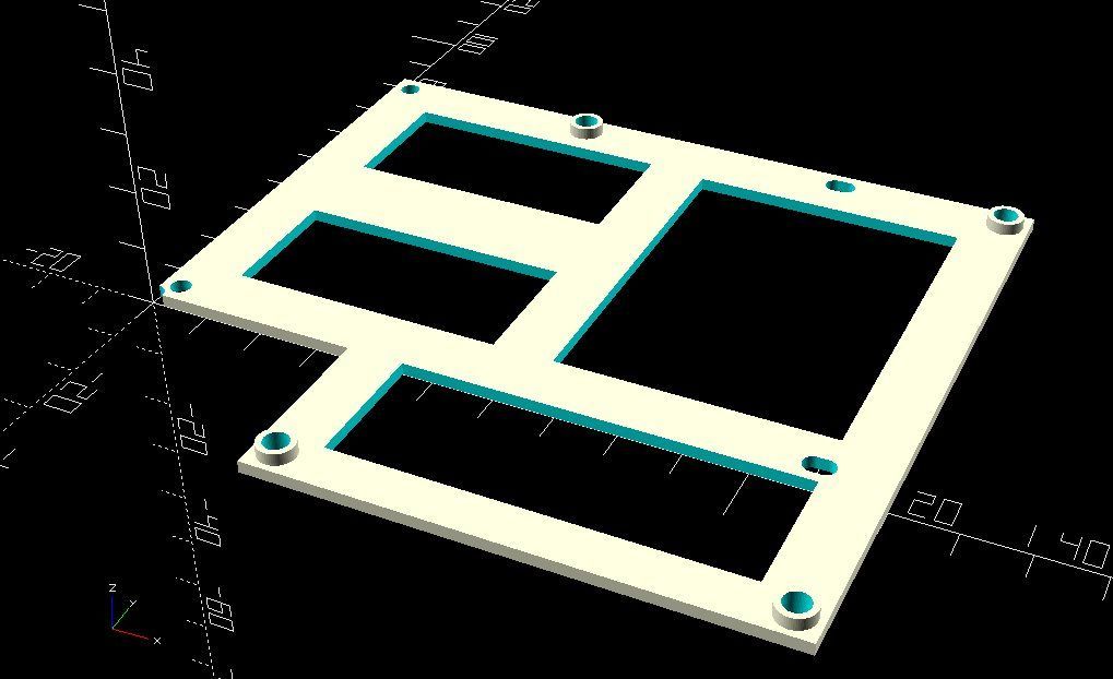

BO105cbs Posté(e) Juillet 16, 2023 Partager Posté(e) Juillet 16, 2023 Le 14/06/2023 at 18:10, fran6p a dit : Pour le moment, j'ai juste conçu et imprimé une plaque d'adaptation venant se fixer sur les plots prévus pour la carte originelle, permettant d'y installer une carte BTT SKRat : Il est vrai que la C.M d'origine n'est ce qu'il se fait de mieux en terme d'évolution Lien vers le commentaire Partager sur d’autres sites More sharing options...
fran6p Posté(e) Juillet 16, 2023 Auteur Partager Posté(e) Juillet 16, 2023 Toutafé C'est d'ailleurs le gros inconvénient des cartes contrôleurs possédant des connecteurs spécifiques permettant l'utilisation de nappes. L'autre inconvénient provient du fabricant (Creality) qui ne fournit aucun schéma électronique, ça oblige à faire de la «rétro-ingénierie» en sondant ces câbles (et franchement c'est hyper ch…nt probablement à cause de ma vue qui n'est plus celle de mes 20 ans ). Certes, ces nappes permettent de réduire l'encombrement mais introduisent d'autres problèmes dont la fragilité n'est pas le moindre car non prévues originellement pour être « pliées / dépliées » fréquemment. Il existe bien des nappes prévues pour ce fonctionnement (ex: les imprimantes 2D) mais elles supportent rarement l'intensité permettant de chauffer la cartouche). Le sujet dédié à la transformation / modifications (électronique et matériel) est en approche. 1 Lien vers le commentaire Partager sur d’autres sites More sharing options...
