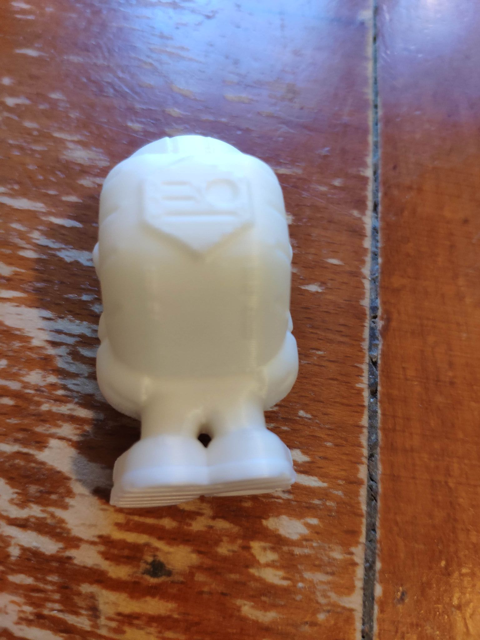

Des nouvelles de mes aventures : j'ai réglé l'extrudeur avec pronterface, lancé une impression "plate" (porte clé en 2d extrudé à plat) sans souci.
J'ai ensuite pas mal galéré avec l'adhésion sur un bench "astronaute" la première couche ne voulait pas accrocher.
Après plusieurs tentatives, j'ai fini par abaisser mon offset en z à la volée pendant la première couche (de 0.4 à 0.3), ça m'a permis de le lancer.
Il s'est finalement décollé un peu avant la fin, je pense que la partie de la première couche avant modification n'adhérait pas assez.
Je me demande si la feuille que j'utilise pour régler mon offset n'est pas beaucoup trop épaisse...
Je viens de lancer un benchy, la première couche semblait OK avec mon réglage à 0.3, j'attends de voir la suite...
J'ai quelques petits défauts sur l'astronaute, j'imagine que c'est lié au débit ou au diamètre de filament (peut-être aussi les steps en x, y, z ? ) que je n'ai pas voulu régler sur ma bobine échantillon :
Modifié (le) par Freddo
@Freddo hello, ayant une cr6 aussi, je te conseils fortement d'installer le firmware communautaire, ainsi tu auras une meilleure qualité de tes prints (testé sur 3 cr6 et tous les propriétaires en sont heureux) de même je te conseilles un plateau en PEI pour l’adhérence ça te changera la vie!
Bon print 😀

Merci, j'ai commencé à regarder le firmware communautaire mais je préfère y aller par étapes pour comprendre ce que je fais et l'impact des paramètres 😅
J'en suis à mon 4eme print dont deux foirés, je ferai des modifs quand j'aurai amélioré mes stats 🤣
