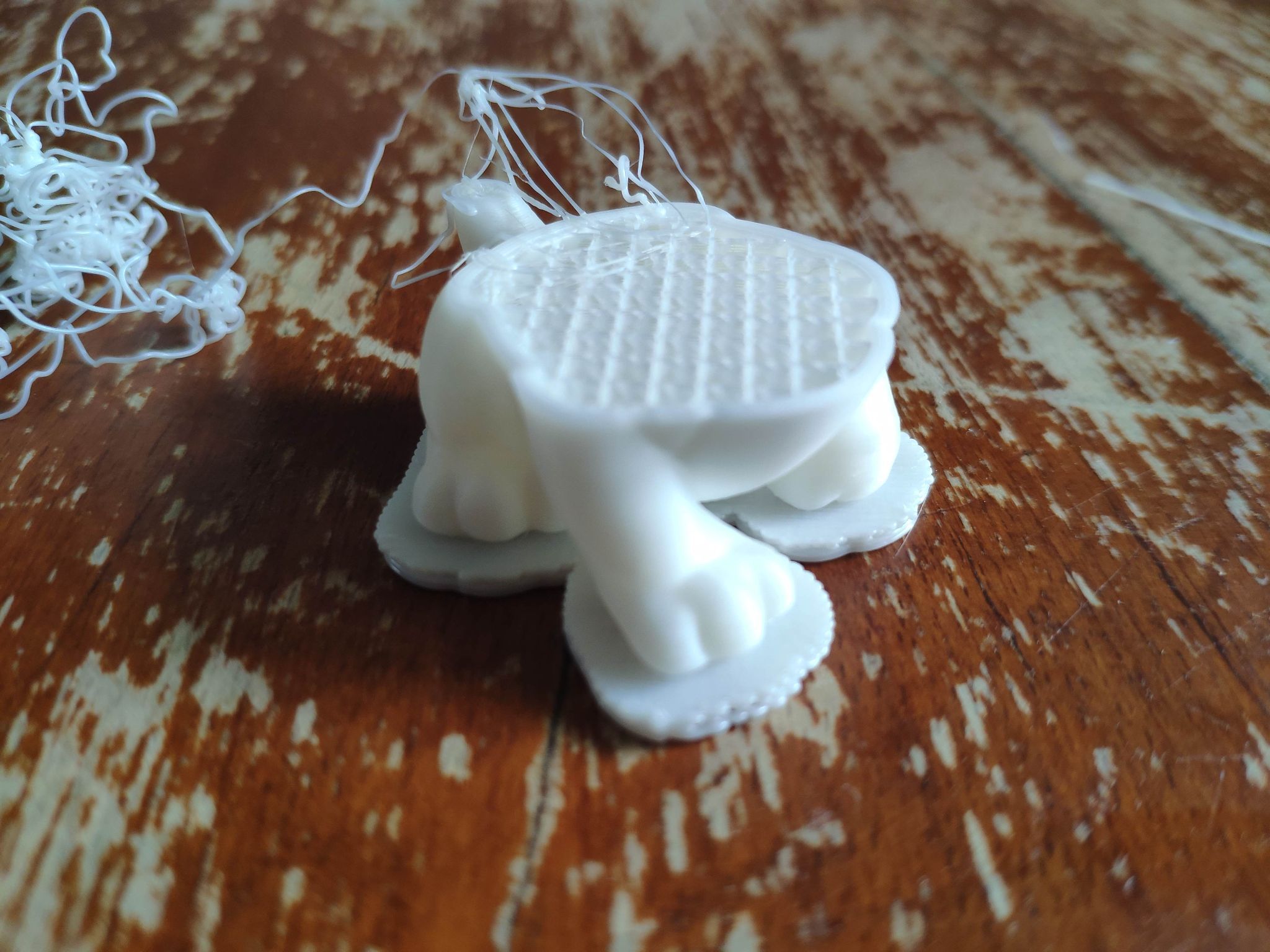

Freddo Posté(e) Décembre 10, 2021 Partager Posté(e) Décembre 10, 2021 (modifié) Bonjour, J'ai reçu ma première imprimante "perso" hier et j'ai tenté ma première impression ce matin. J'ai l'impression qu'il y avait un souci sur les premières couches mais je ne saurais pas dire ce que c'est ( plateau à nettoyer avant usage ?, Première couche pas assez écrasée ?, Problème d'extrusion ?, Jeu quelque part ? ) Si quelqu'un a un avis, ça m'intéresse La suite semblait bien partie mais la pièce s'est décollée du plateau après environ 1h (peut-être aussi un problème de température pas stable, la porte d'entrée a été ouverte régulièrement). PS : c'est un gcode fourni avec l'imprimante, je n'ai touché à aucun paramètre. Des photos si ça peut aider : Modifié (le) Décembre 10, 2021 par Freddo Lien vers le commentaire Partager sur d’autres sites More sharing options...
Savate Posté(e) Décembre 10, 2021 Partager Posté(e) Décembre 10, 2021 il y a 8 minutes, Freddo a dit : plateau à nettoyer avant usage ? oui, à dégraisser surtout : eau + liquide vaisselle / alcool isopropylique à 99.9% il y a 9 minutes, Freddo a dit : Problème d'extrusion ?, Jeu quelque part ? a vue de nez : non, l'impression à l'air belle Comme la pièce s'est décollée et que tu ne nous montres pas la partie en contact avec le plateau, ça va être du de dire si la première couche est belle ou pas ... Lien vers le commentaire Partager sur d’autres sites More sharing options...

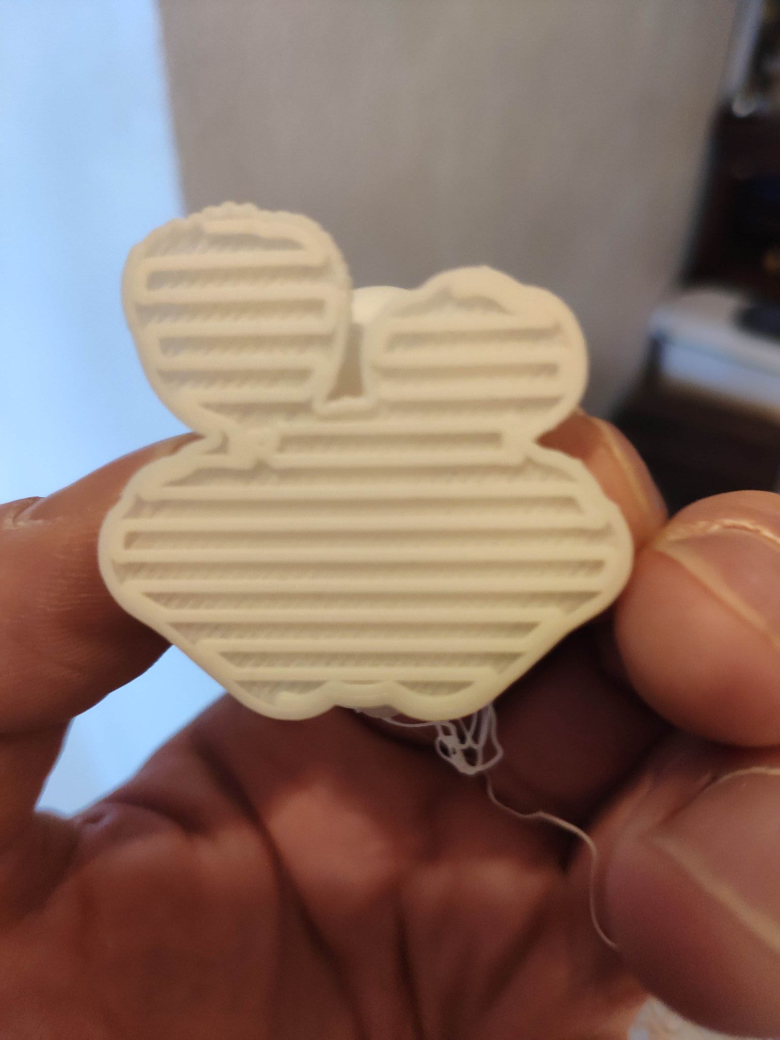

Freddo Posté(e) Décembre 10, 2021 Auteur Partager Posté(e) Décembre 10, 2021 (modifié) il y a 9 minutes, Savate a dit : oui, à dégraisser surtout : eau + liquide vaisselle / alcool isopropylique à 99.9% a vue de nez : non, l'impression à l'air belle Comme la pièce s'est décollée et que tu ne nous montres pas la partie en contact avec le plateau, ça va être du de dire si la première couche est belle ou pas ... Désolé, pour moi le "défaut" que je constatais était visible sur la 1ere photo (manque de matière sur la petite base sous la patte en bas de la photo) La vue de dessous : Modifié (le) Décembre 10, 2021 par Freddo Lien vers le commentaire Partager sur d’autres sites More sharing options...

Idealnight Posté(e) Décembre 10, 2021 Partager Posté(e) Décembre 10, 2021 Mais pourquoi faire un raft ? (ah gcode de la carte sd...) C'est vraiment une option a bannir. Je te conseille, de choisir un slicer et d'y préparer des pièces de réglages (cubes, tour de température etc...) avec un profil correspondant à ton imprimante La première chose a faire une fois la machine montée et de la régler (extrudeur, température, etc...) Lien vers le commentaire Partager sur d’autres sites More sharing options...

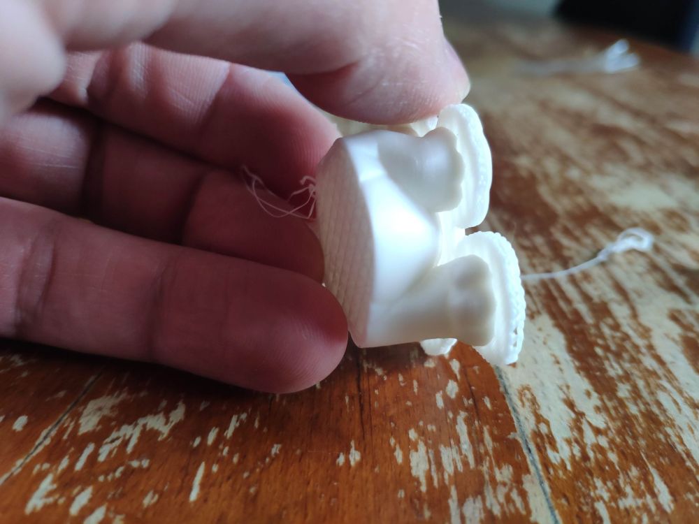

Freddo Posté(e) Décembre 10, 2021 Auteur Partager Posté(e) Décembre 10, 2021 il y a 41 minutes, Savate a dit : oui, à dégraisser surtout : eau + liquide vaisselle / alcool isopropylique à 99.9% a vue de nez : non, l'impression à l'air belle Comme la pièce s'est décollée et que tu ne nous montres pas la partie en contact avec le plateau, ça va être du de dire si la première couche est belle ou pas ... il y a 9 minutes, Morganne46 a dit : Un petit réglage de l'extrudeur s'impose. Merci, je vais commencer par là : nettoyage du plateau et réglage de l'extrudeur il y a 6 minutes, Idealnight a dit : Mais pourquoi faire un raft ? (ah gcode de la carte sd...) C'est vraiment une option a bannir. Je te conseille, de choisir un slicer et d'y préparer des pièces de réglages (cubes, tour de température etc...) avec un profil correspondant à ton imprimante La première chose a faire une fois la machine montée et de la régler (extrudeur, température, etc...) Merci, j'ai commencé à regarder Cura mais je ne maîtrise aucun des paramètres, je me disais que les gcodes pré machés seraient plus adaptés à l'imprimante pour mes premiers pas. Lien vers le commentaire Partager sur d’autres sites More sharing options...
Savate Posté(e) Décembre 10, 2021 Partager Posté(e) Décembre 10, 2021 il y a 56 minutes, Freddo a dit : manque de matière sur la petite base sous la patte en bas de la photo Ce n'est pas un manque de matière, c'est le raft qui est comme ça. 1 Lien vers le commentaire Partager sur d’autres sites More sharing options...

PPAC Posté(e) Décembre 10, 2021 Partager Posté(e) Décembre 10, 2021 (modifié) Salutation ! En plus des conseils déjà donnés, (calibrage extrudeur, nettoyage plateau, ...) vérifier si il n'y a pas un "mode eco" activé de base sur cette imprimante ( regarder dans le menu de l’écran de la machine ) et qui pour "économiser l’énergie" (au risque de réduire l'adhérence) coupe ou baisse la chauffe du plateau au bout d'un certain temps ? Modifié (le) Décembre 10, 2021 par PPAC Lien vers le commentaire Partager sur d’autres sites More sharing options...
Freddo Posté(e) Décembre 10, 2021 Auteur Partager Posté(e) Décembre 10, 2021 (modifié) il y a 24 minutes, PPAC a dit : Salutation ! En plus des conseils déjà donnés, (calibrage extrudeur, nettoyage plateau, ...) vérifier si il n'y a pas un "mode eco" activé de base sur cette imprimante ( regarder dans le menu de l’écran de la machine ) et qui pour "économiser l’énergie" (au risque de réduire l'adhérence) coupe ou baisse la chauffe du plateau au bout d'un certain temps ? Merci, je n'ai pas trouvé de mode éco. Et je n'ai même pas trouvé comment régler l'extrudeur, je peux gérer les moteurs d'extrusion mais je n'ai pas trouvé comment modifier le paramétrage des pas Je vais déjà essayer de voir si le réglage est bon d'origine. Modifié (le) Décembre 10, 2021 par Freddo Lien vers le commentaire Partager sur d’autres sites More sharing options...
Idealnight Posté(e) Décembre 10, 2021 Partager Posté(e) Décembre 10, 2021 le réglage de l'extrudeur se fait soit en connectant l'imprimante au pc avec un logiciel comme pronterface soit par le gcode. Et on fait le test des 120mm pour connaitre la correction des pas. 1 Lien vers le commentaire Partager sur d’autres sites More sharing options...
Freddo Posté(e) Décembre 10, 2021 Auteur Partager Posté(e) Décembre 10, 2021 il y a 9 minutes, Idealnight a dit : le réglage de l'extrudeur se fait soit en connectant l'imprimante au pc avec un logiciel comme pronterface soit par le gcode. Et on fait le test des 120mm pour connaitre la correction des pas. Ok, merci, ça ne va pas être simple, j'avais pas prévu ça J'ai fait le test : mesuré 12cm avancé de 10, il me reste 24mm de filament. Je peux envisager de me passer du réglage pendant un moment ou 4mm d'écart c'est énorme ? Lien vers le commentaire Partager sur d’autres sites More sharing options...
PPAC Posté(e) Décembre 10, 2021 Partager Posté(e) Décembre 10, 2021 à l’instant, Freddo a dit : Je peux envisager de me passer du réglage pendant un moment ou 4mm d'écart c'est énorme ? C'est compensable en modifiant le débit dans le trancheur ( mais c'est un bonne exercice que de régler les steps/mm l'épreuve d'arriver a connecter en USB ... et de jouer avec les commande g-code ) 1 Lien vers le commentaire Partager sur d’autres sites More sharing options...
Idealnight Posté(e) Décembre 10, 2021 Partager Posté(e) Décembre 10, 2021 Logiquement on le refait 2 ou 3 fois pour vérifier que c'est constant. Il est toujours préférable que l'extrudeur soit bien réglée ce n'est pas insurmontable . Effectivement tu peux compenser avec le slicer mais je préfère une machine bien réglée perso ^^ 1 Lien vers le commentaire Partager sur d’autres sites More sharing options...
Freddo Posté(e) Décembre 10, 2021 Auteur Partager Posté(e) Décembre 10, 2021 Merci, j'y passerai mais je suis un vrai gosse avec mon nouveau jouet et mon fils veut son petit chien et la voir fonctionner J'ai nettoyé le plateau et relancé le même gcode. J'ai vu que la température du bed était réglée à 45°C, je l'ai montée à 60 (sur un malentendu ça peut marcher ) Je me mettrai vraiment aux réglages dans le weekend. Merci encore à tous, je reviendrai sûrement vous embêter bientôt. Lien vers le commentaire Partager sur d’autres sites More sharing options...
fran6p Posté(e) Décembre 10, 2021 Partager Posté(e) Décembre 10, 2021 Les Gcodes fournis sur la carte SD donnent de bonnes impressions. La seule condition c'est de régler la distance buse / plateau pour que la première couche (base du reste de la fondation) adhère et reste adhérente tout au long de l'impression. Rappel de l'importance de ce réglage, surtout quand on débute : Lien vers le commentaire Partager sur d’autres sites More sharing options...
Freddo Posté(e) Décembre 10, 2021 Auteur Partager Posté(e) Décembre 10, 2021 il y a 14 minutes, fran6p a dit : Les Gcodes fournis sur la carte SD donnent de bonnes impressions. La seule condition c'est de régler la distance buse / plateau pour que la première couche (base du reste de la fondation) adhère et reste adhérente tout au long de l'impression. Rappel de l'importance de ce réglage, surtout quand on débute : Normalement, ça c'est bon J'ai réglé le parallélisme entre l'axe qui supporte la tête d'impression et le plateau (il y avait deux bons millimètres d'écart entre les deux côtés du plateau à la base), fait plusieurs auto levelling et essayé de gérer l'offset en z avec une feuille (désolé pour les termes, je suis pas encore au point la dessus non plus). Il me manque quand même un peu de pratique pour trouver le bon niveau de "grattage" sur la feuille, j'ai du mal à me rendre compte. Lien vers le commentaire Partager sur d’autres sites More sharing options...
fran6p Posté(e) Décembre 10, 2021 Partager Posté(e) Décembre 10, 2021 Ça doit frotter «gras» En gros, la feuille de papier doit être pincée mais doit pouvoir tout de même coulisser. Bien vérifier lors de ce réglage que la buse est exempte de tout matériau et que le lit est à température d'impression (dilatation). 1 Lien vers le commentaire Partager sur d’autres sites More sharing options...
