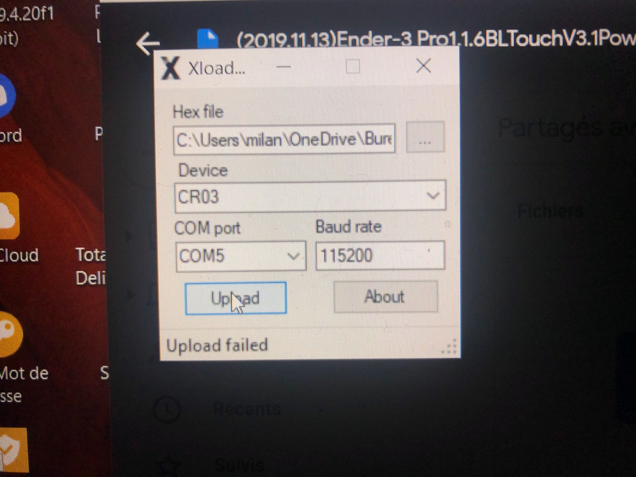

fran6p Posté(e) Décembre 12, 2021 Posté(e) Décembre 12, 2021 Xloader ne pourra pas être utilisé car la carte n'a pas de chargeur de démarrage (le message «Upload failed» est explicite). Mon Xloader: XLoader.zip 1
milansar Posté(e) Décembre 12, 2021 Auteur Posté(e) Décembre 12, 2021 (modifié) 66102766755__C9503B4E-91A0-4684-9757-8F2A5A04E6FD.MOV J’AI RÉUSSI SUR VSCODE Mais comment on fait après ? Car j’ai encore un écran bleu J’ai finalement prix le vrai firmware car le bugfix 2.0 de marlin n’était pas pour le bltouch car il ne m’affichait pas l’option « prepare » et je ne pouvais pas bouger l’axe z. Mais du coup il dit que ça n’a pas marché. Comment je fais? Modifié (le) Décembre 12, 2021 par milansar

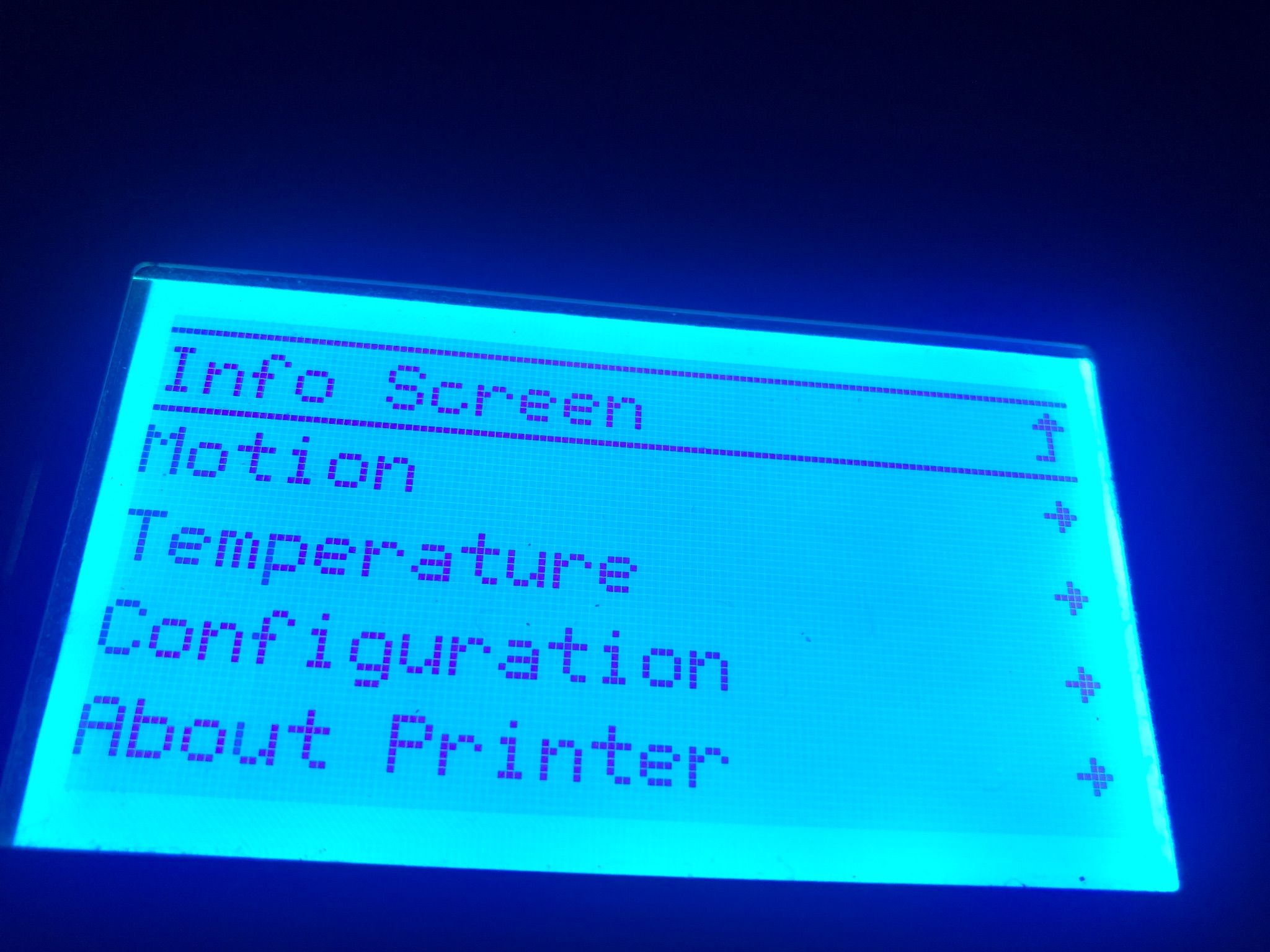

milansar Posté(e) Décembre 15, 2021 Auteur Posté(e) Décembre 15, 2021 (modifié) J’ai encore eu un problème, j’ai réussi à installer le firmware mais il y a un problème. Et le problème est que je n’ai pas l’option prepare 66127377152__903A6671-5C89-4690-AED7-908915FC7E84.MOV Modifié (le) Décembre 15, 2021 par milansar
Savate Posté(e) Décembre 15, 2021 Posté(e) Décembre 15, 2021 il y a 18 minutes, milansar a dit : l’option prepare ? Pour le move Z il doit falloir faire un home avant. 1
Idealnight Posté(e) Décembre 15, 2021 Posté(e) Décembre 15, 2021 Tu as pris une version bugfix, il est possible qu'elle n'y soit pas. Sur le forum on ne cesse de dire d'éviter les versions bugfix car se sont des versions en cours de corrections/finalisations. Donc je te conseille de prendre une version stable et de refaire la procédure maintenant que tu sais faire 1
PPAC Posté(e) Décembre 15, 2021 Posté(e) Décembre 15, 2021 il y a 4 minutes, Savate a dit : Pour le move Z il doit falloir faire un home avant. Oui mais sans menu "prepare" ... pour faire le Home ... c'est pas simple ou alors via une connexion USB ou un fichier .gcode avec juste un G28 ? @milansar tu a pris où les source de ton firmware ? pourquoi une version bugfix et pas un release ? et si tu fournis pas les fichier Configuration.h et Configuration_adv.h pas posible de t'aider. Aussi l'idée du forum c'est le partage de connaissances mais tu ne détail pas comment tu y arrives, se qui t'avais bloqué ... donc tu n'aide pas l'eventuel utilisateur qui aura le même problème ... c'est dommage Ex : pourrez tu détailler : il y a 26 minutes, milansar a dit : j’ai réussi à installer le firmware Au final comment Xloader ? VSCode ? c’était quoi le truc bloquant ? ... ou même un "par magie j'ai pas compris pourquoi" ...
milansar Posté(e) Décembre 15, 2021 Auteur Posté(e) Décembre 15, 2021 Merciii beaucoup vous êtes géniaux mais tu pourrais m’envoyer un lien vers un firmware stable stp
PPAC Posté(e) Décembre 15, 2021 Posté(e) Décembre 15, 2021 il y a 1 minute, milansar a dit : un lien vers un firmware stable https://github.com/MarlinFirmware/Marlin/releases
milansar Posté(e) Décembre 15, 2021 Auteur Posté(e) Décembre 15, 2021 (modifié) J’ai réussi sur vscode et j’étais allé sur arduino et installé u8glib et sanguino pour qu’il reconnaisse mon port COM.Ensuite je suis revenu sur vscode et j’ai réussi à upload. Merci beaucoup PPAC pour le lien du firmware. 66134616582__AC9F1203-99DA-4455-808F-EA1A633360B7.MOV J’ai donc refais la même manip avec le bon firmware mais… J’ai le même board sans le mode « prepare ». Et c’est sans doute normal mais j’ai vu des vidéos et eux il l’ont. Peut être que ce n’ai rien mais j’ai remarqué que depuis que j’ai installer les firmware il n’y a plus de bruit lorsque j’appuie sur le bouton. Modifié (le) Décembre 15, 2021 par milansar 1
