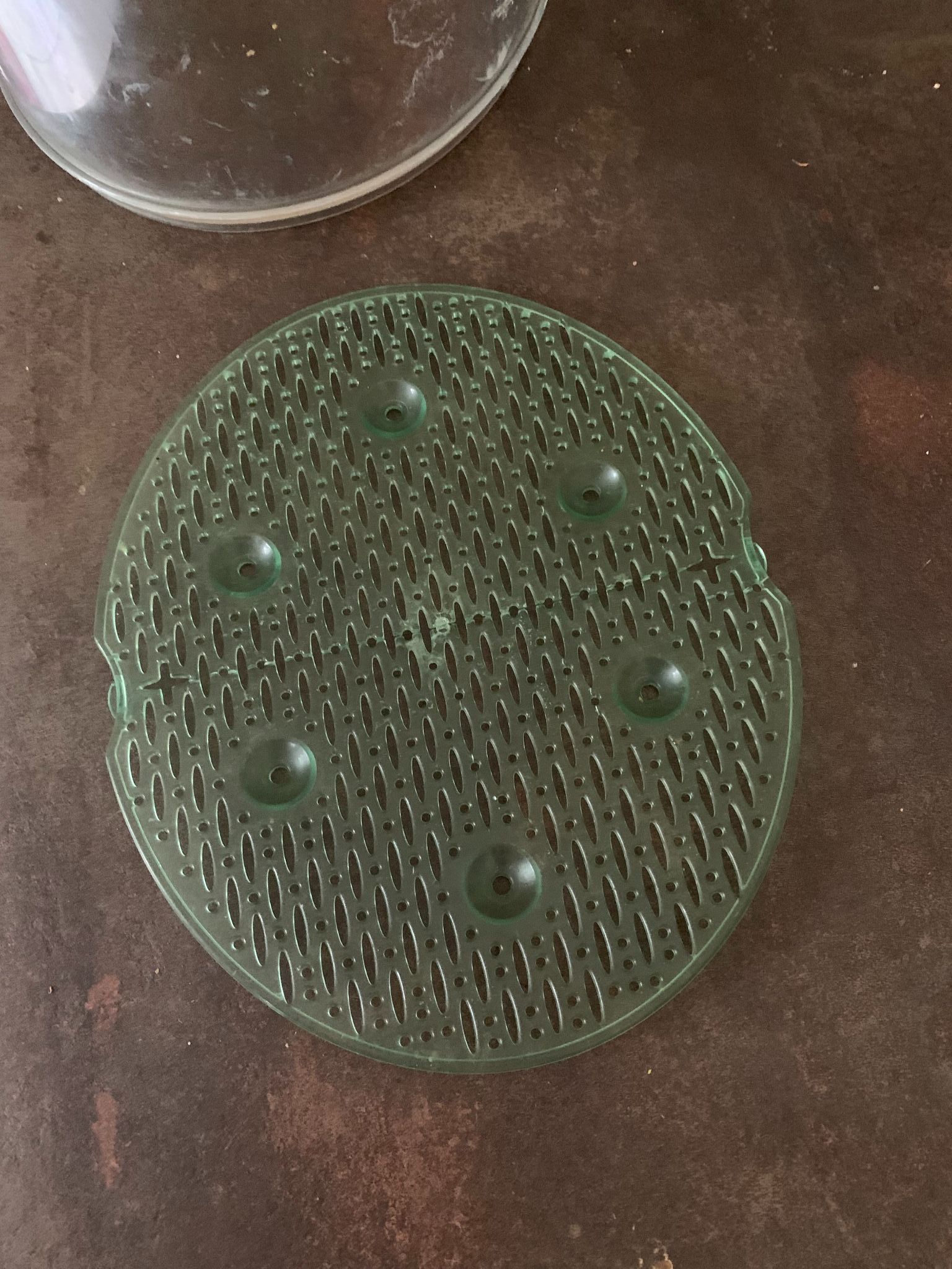

Petite question, j'ai mes grilles du bol de mon cuiseur vapeur qui sont pas loin de rendre l'âme, quasiment fendu en deux, je sais bien que la FDM rend le procédé non alimentaire, mais à usage strictement personnel, est-ce que l'impression d'une grille en PETG ferait l'affaire.
Car bien évidemment, le cuiseur vapeur est sans doute trop vieux, et que les grilles ne sont plus produites par SEB, donc avant d'en acheter un autre, je préfère réparer ce que je peux, raison pour ma part de l'impression 3D, et emmerder ce fichu monde de la consommation, je ne marche plus donc je jette.

L'idéal serait que tu la fasses en PP ou en PC pour la tenue aux hautes températures, mais cela ne coute rien d'essayer en PETG (il doit y avoir marques plus performantes que d'autres, mais les valeurs réelles ne sont jamais communiquées).
Un détail important et valable pour de nombreuses matières, avant de les mettre en contact avec des aliments, vous les mettez deux fois au lave-vaisselle. La plus grande partie des composants pouvant migrés seront éliminés. C'est très important pour les PC. Pour les PP il faut attendre 3 à 4 jours que les composants volatils s'échappent naturellement.
Ce n'est écrit nul part, mais je vous garantis que c'est bien réel.

Je n'avais pas pensé aux températures en effet (ce qui est pourtant la base d'un cuiseur vapeur), je ne sais pas à combien monte la vapeur mais on est nécessairement à plus de 100 °C (température d'évaporation de l'eau), donc j'avoue que le PETG risque de ne pas tenir.
A voir également la température du lave-vaisselle.

Une majorité de paniers de lave-vaisselles industriels sont en PP blanc chargé 20% talc (nous en faisons des milliers chaque année).
Pourquoi en PP ?
Parce qu'ils glissent très bien sur les surfaces en inox sans les rayer et qu'ils sont bons aux chocs (en cuisine ils ne sont pas trop délicats)
@divers Bon vu la fiche de mon PETG Sakata, on va oublier.
Du coup en suivant tes conseils, je vais partir sur du PP (tant qu'à faire vu que dans ce cas-là c'est mieux que du PC). Une marque particulière à me suggérer, sans que cela ne me coûte un bras y compris les frais de port.
Par ailleurs remplissage 20% ou plus ? Et de sparticularité à savoir sur l'impression du PP (pas de problème de température de buse et plateau chez moi sauf s'il faut du 350 °C + !
Une grille me prend 150 g à 20 % de remplissage.

pour ce genre d'usage, je mettrais au moins 60%
les contraintes mécanique sont importante

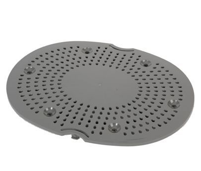

Bah à priori non, il s'agit d'un cuiseur vapeur Vita saveur turbo 700, et je n'ai pas trouvé de pièces de rechange (difficile de vérifier les dimensions des grilles de rechange que j'ai pu voir), ça aurait été en effet l'idéal. Sur le lien que tu as mis, il m'est impossible de vérifier la comptabilité, en rentrant les numéros que j'ai sur le carton, cela ne donne rien).
J'ai trouvé des grilles d'occasion, même l'autocuiseur d'occasion, mais vu que c'est une pièce fragile surtout là où cela a pété, pas assez épais à mon avis vu le poids que cela supporte, pas sûr qu'elles soient pas déjà usées.
https://www.toutvendre.fr/p/cuit-vapeur-seb-vitasaveur-700/33158149
En dernier recours, j'en rachèterai un en version Inox, même si je préfère réparer si c'est possible.

Pour des pièces de rechange je me sers régulièrement chez https://www.miss-pieces.com/
Peut être le modèle correspondant -> https://www.miss-pieces.com/grille-pour-cuiseur-vapeur-vitasaveur-ultracompact-seb__p289939.html
Tu peux les contacter par email ou tel pour plus d'info. Ils sont très réactifs

Je sais bien pour ton presse agrume, j'ai participé à le discussion 😉. Tu n'as pas le problème de chaleur, donc ça fera sûrement l'affaire ^^.
Merci pour les liens, malheureusement le lien que tu as montré n'est pour moi pas compatible, je vais essayé de les contacter je verrai bien, mais le truc c'est comme le lien de @Yo', les pièces ont l'air oblongues et non ovales comme le mien, c'est d'ailleurs la même chose sur le lien de @Idealnight de ce que l'on voit sur la photo.
Merci pour vos liens.
Tout ce que j'ai trouvé sur mon cuiseur, ça date de 2013 / 2015, j'ai vu un ou deux message de 2017, (le notre doit dater de ces années là voir même avant, 2012 ?), il semble que passé ces dates, les formes des bols et donc des grilles sont passés en oblong et Seb a abandonné l'ovale.

L'une des options est de créer une pièce qui relie les  6 gros trous ensemble afin de rigidifier la grille.
Vu la forme simpliste, elle serait plus simple à dessiner qu'une grille entière.
La fixation pourrait se faire avec des vis inox A4 via ces trous et éventuellement des rondelles (ou demi sphères) imprimées pour plus de rigidité.

@Yo' merci du conseil, mais cela reprend le problème de matériau initial, il faut du PC ou du PP vu les températures rencontrées.
@Savate merci également, mais le soucis c'est que les trous dans la grille sont à mon avis trop grande, et ensuite, qu'il faut que la découpe soit absolument parfaite (ce pour quoi je ne suis pas équipé), car le rebord qui tient la grille est vraiment très fin.
Je vais finir par en racheter un en Inox (car au final une bobine de PC ou PP, ne me garanti pas de pouvoir l'imprimer et la réparer), qui durera plus longtemps que l'ancien, car ça y est la première grille a lâché, et la deuxième n'a plus beaucoup d'heures restantes au compteur.
