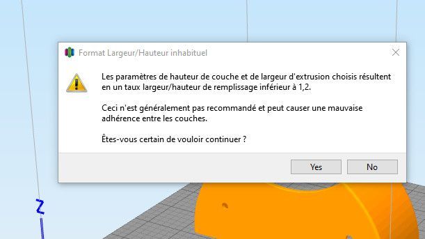

jpanasonic Posté(e) Janvier 2, 2022 Partager Posté(e) Janvier 2, 2022 Bonjour a tous, meilleur vœux a tout le monde j'ai voulut changer de buse pour passer d'une 0.4 a une 0.2, mais impossible a imprimer, depuis 24h je galère mon extrudeur claque et le filament ne sort pas tout le temps, y a t'il des réglages a toucher sur simplifly 3d j'ai juste modifier les valeurs de la buse dans les réglage. ( j'ai réussi a imprimer un cube 3d, puis plus rien, parfois ça imprime 2 ou 3 couche puis ça bouche) je viens de tester en changer juste la buse en 0.4 et le réglage simplifly et tout remarche comme avant en matériel j'ai AM8 avec une MKS SBase sous marlin 2.0.5.3 qui fonctionne depuis 1ans avec la buse 0.4 Extrudeur BMG en bodwen Tête E3DV6 clone avec heat break full metal pla 1.75 de chez grossiste 3d chauffer a 200°C Lien vers le commentaire Partager sur d’autres sites More sharing options...

Invité Posté(e) Janvier 2, 2022 Partager Posté(e) Janvier 2, 2022 il y a 49 minutes, jpanasonic a dit : je viens de tester avec une autre buse en 0.2, même problème, je passe a 210° la il me sort un cube nickel, je lance une autre impression et la échec buse boucher, extrudeur qui patine et claque..... je viens de remonter une buse en 0.4 et c'est repartie direct, je comprend pas d’où viens le problème quand je veux passer sur une buse en 0.2 il faut penser que le diametre de la buse n'est pas pris en compte soit simplfy3D ne sait pas faire soit tu ne l'indique pas au bon endroit dans les paramètres Lien vers le commentaire Partager sur d’autres sites More sharing options...
jpanasonic Posté(e) Janvier 2, 2022 Auteur Partager Posté(e) Janvier 2, 2022 voici quelque réglage de mon simplifly Lien vers le commentaire Partager sur d’autres sites More sharing options...
Savate Posté(e) Janvier 3, 2022 Partager Posté(e) Janvier 3, 2022 Il y a 10 heures, jpanasonic a dit : voici quelque réglage de mon simplifly Je ne connais pas du tout Simplify 3D, mais une hauteur de couche de 0.2 pour une buse de 0.2 ça ne marchera pas Hauteur de couche = Maximum 75% * Diamètre buse donc pour une buse de 0.2 hauteur de couche maxi : 0.15. Tu as une distance de rétraction de 3.2 mm si ton imprimante est en direct drive (et il me semble que c'est le cas) il ne faut normalement pas dépasser 2.5 mm au max (Si c'est une bowden oublie ma remarque). Lien vers le commentaire Partager sur d’autres sites More sharing options...
Titouvol Posté(e) Janvier 3, 2022 Partager Posté(e) Janvier 3, 2022 Le cube qui sort nickel, tu l'as tranché avec le même profile que la pièce qui foire ? Parce si le cas, c'est quand même étrange ! D'accord avec @savate, la couche est trop épaisse, je descendrais même à 0.1 le commencer. Lien vers le commentaire Partager sur d’autres sites More sharing options...
papajds Posté(e) Janvier 3, 2022 Partager Posté(e) Janvier 3, 2022 Bonjour, avec une buse de 0.2 ,et hauteur de couche de 0.2 tu as du avoir un message d'erreur. donc hauteur maxi recommandée avec une buse de 0.2 = 0.1 Lien vers le commentaire Partager sur d’autres sites More sharing options...

jpanasonic Posté(e) Janvier 3, 2022 Auteur Partager Posté(e) Janvier 3, 2022 Il y a 9 heures, papajds a dit : Bonjour, avec une buse de 0.2 ,et hauteur de couche de 0.2 tu as du avoir un message d'erreur. donc hauteur maxi recommandée avec une buse de 0.2 = 0.1 je viens de refaire le test, aucun message d'erreur de mon coter, je ferai le test en réduisant la hauteur a 0.1, mais j'ai un gros doute que ça règle le problème de buse qui ce bouche, mais je testerai cas même en ce qui concerne ma version, oui @fran6p ce n'est pas une version officiel, tu veut que je supprime les photos ? Lien vers le commentaire Partager sur d’autres sites More sharing options...
