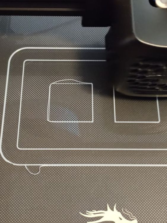

Cadfael Posté(e) Janvier 6, 2022 Partager Posté(e) Janvier 6, 2022 (modifié) Bonjour à tous, J'ai ma Ender 3 V2 depuis quelques jours et ce matin elle me fait une bizarrerie. J'ai une différence de de distance buse/plateau entre le Home et l'impression. J'ai fais (plusieurs fois) la calibration de mon plateau. Plateau chaud (60°C) je fais un Home et je libère les moteurs, ensuite je passe une feuille de papier A4 pour régler mes quatre angles, je fais un réglage volontairement "gras" à cause du problème, c'est à dire que la feuille A4 frotte sans bloquer et la buse laisse une légère marque dans le papier. Dans la continuité, le plateau ne refroidi pas, je lance une impression mais mon fil n'accroche pas au plateau, je contrôle en passant la feuille A4 pendant l'impression et elle passe facilement, elle touche juste la buse pour sentir une vibration dans la feuille quand je la bouge. Donc ma distance buse/plateau est plus/trop importante et le fil ne peux pas adhérer. par contre je ne comprend pas le phénomène et je ne sais pas comment y remédier, auriez-vous des pistes à me proposer? Meilleures salutations. Modifié (le) Janvier 6, 2022 par Cadfael Lien vers le commentaire Partager sur d’autres sites More sharing options...
Savate Posté(e) Janvier 6, 2022 Partager Posté(e) Janvier 6, 2022 il y a 58 minutes, Cadfael a dit : par contre je ne comprend pas le phénomène et je ne sais pas comment y remédier, auriez-vous des pistes à me proposer? quand tu débrayes les moteurs, tu coupes aussi le(s) moteur(s) de l'axe z qui doit probablement descendre quand tu fais bouger la tête pour aller dans les coins. Il doit y avoir un menu sur l'écran pour déplacer la tête dans les 4 coins, sinon il faut le faire vie l'écran qui permet de bouger les axes sans couper les moteurs. Lien vers le commentaire Partager sur d’autres sites More sharing options...
papagalak Posté(e) Janvier 6, 2022 Partager Posté(e) Janvier 6, 2022 @Cadfael, as tu vérifié que ton axe, support de la tetechauffante/buse est bien parallèle au plateau. À l'aide de l'écran monte ton axe z de X cm et vérifie que la distance est identique de chaque côté. Dégraisse bien ton bed, produit vaisselle eau tiède, séchage. Réglage du plateau, à chaud 50°,à l'aide la feuille ,surtout pour ton impression test, il te faut bien contrôler plusieurs fois après chaque retouche des molettes Lien vers le commentaire Partager sur d’autres sites More sharing options...

hyoti Posté(e) Janvier 6, 2022 Partager Posté(e) Janvier 6, 2022 Il y a 3 heures, Cadfael a dit : Bonjour à tous, Dans la continuité, le plateau ne refroidi pas, je lance une impression mais mon fil n'accroche pas au plateau, je contrôle en passant la feuille A4 pendant l'impression et elle passe facilement, elle touche juste la buse pour sentir une vibration dans la feuille quand je la bouge. Donc ma distance buse/plateau est plus/trop importante et le fil ne peux pas adhérer. par contre je ne comprend pas le phénomène et je ne sais pas comment y remédier, auriez-vous des pistes à me proposer? Meilleures salutations. Bonjour @Cadfael Lorsque tu régles avec la feuille de papier, tu règles la position z=0. Lorsque du démarre le print avec un couche d'épaisseur par exemple de 0.2 mm. Ta buse se met à z=0.2mm. Donc normal que cela gratte moins. Essaies avec des tickets de CB, le papier CB est deux fois plus mince que l'A4 standard. D'ailleurs sur l'écran de la ender3 v2 tu vois, affiché un z correspondant à l'épaisseur de ta première couche. 1 test avec papier CB. 2 ton plateau est-il dégraissé, propre ? 3 Dans le menu control du tu as un réglage du Z-offset teste avec une valeur négative en douceur par pas de 0.01 ou 0.02 mm. si tu trouves le bon tu sauves (save) Pendant l'impression dans le menu tune qui apparaît tu peux modifier le z-offset en dynamique (dans ton cas valeur négative) en douceur si tu mets d'un coup -.25 tu vas rayer le plateau. Lien vers le commentaire Partager sur d’autres sites More sharing options...

RFN_31 Posté(e) Janvier 16, 2022 Partager Posté(e) Janvier 16, 2022 J'ai l'impression que quand ton offset est à -0.25, ta couche est beaucoup trop écrasée et qu'à -0.02 tu es trop haut donc mauvaise accroche. Si tu imprimes avec un offset de -0.10, ça devrait marcher mais le mieux serait encore de régler ton offset avec une feuille de papier (ou un jeu de cale) et de vérifier la planéité de ton plateau en mesurant les coins de ton plateau (à régler avec les molettes). Lien vers le commentaire Partager sur d’autres sites More sharing options...

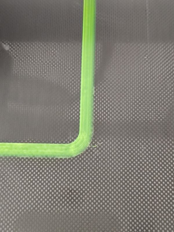

Cadfael Posté(e) Janvier 19, 2022 Auteur Partager Posté(e) Janvier 19, 2022 Merci pour les explications Hyoti, Alors je fais mon réglage plateau avec ma feuille de papier (je l'ai aussi fait avec un pied à coulisse électronique pour être parfait mais cela ne change rien) qui frotte fort, c'est à dire qu'elle passe bien, le cran juste avant que la feuille ne se plie en la poussant. Une fois l'impression lancée, en repassant ma feuille pendant que la buse travail, je ne sens plus la buse toucher la feuille, elle est toute proche, il n'y a pas un millimètre de plus, mais elle ne touche plus. Pour les réglages dans Cura, je suis resté aux réglages d'origine, donc couche de 0.2mm. Lien vers le commentaire Partager sur d’autres sites More sharing options...
RFN_31 Posté(e) Janvier 19, 2022 Partager Posté(e) Janvier 19, 2022 Bonsoir, Une fois l'impression lancée, ta buse n'est plus à 0,0 mais à 0,2 mm donc c'est normal que la feuille passe beaucoup mieux. Lien vers le commentaire Partager sur d’autres sites More sharing options...
hyoti Posté(e) Janvier 19, 2022 Partager Posté(e) Janvier 19, 2022 Bonsoir @Cadfael Tu as la tête dure comme le moine gallois qui a le même prénom que toi dixit les romans de Peter Ellis, ou alors le fromage Suisse Tu as eu au moins trois posts qui te disent que c'est normal quand tu imprimes que la feuille de papier ne gratte plus. Test de la feuille de papier son épaisseur est de 100 microns (0.1mm) elle gratte : distance buse plateau environ 0.1mm. tu imprimes en couche de 0.2mm, distance buse plateau 0.1mm+ 0.2mm =0.3 mm. Si tu passes ta feuille d'épaisseur 0.1mm elle ne frotte plus sur la buse Normal. Ne te prends pas la tête sur ce point. Je sors ---> Lien vers le commentaire Partager sur d’autres sites More sharing options...

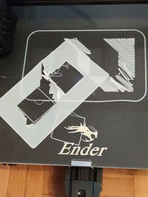

Cadfael Posté(e) Janvier 21, 2022 Auteur Partager Posté(e) Janvier 21, 2022 (modifié) C'est à moitié ça... Il suffisait que j'en parle et je reçois aujourd'hui ma commande de bobines, des Ender de la marque. J'ai donc mis en chauffe, refais un réglage et lancé une impression. Le filament va quand même un peu mieux que l'ancien, par contre l'accroche est toujours compliquée. Chaque fois qu'une impression débute ou que la tête d'impression se déplace pour travailler plus loin, elle bave et le trait de plastique fait des arrondis ou ne colle pas bien. J'ai suivi les cinq premières minutes d'impression en coupant/enlevant toutes les bavures et finalement la première couche c'est faite et ensuite l'impression à pu aller à son terme! Tellement soulagé que cela ait fonctionner, même si bancale, j'ai relancé une autre impression dans la foulée, l'imprimante n'a pas eu le temps de refroidir. Et patatra, de nouveau la même m... le filament qui ne tient pas au plateau, des bavures plus grosses, j'ai fais un peu de coupe de bavure et j'ai laissé aller pour voir pendant 30min et le résultat et visible dans les photos ci-dessous. Je ne comprend vraiment pas, pendant qu'elle travaille j'ai passer une feuille de papier entre la buse et le plateau pendant mes deux prints et j'avais un plus gros écart sur le deuxième qui à foiré sans que je ne touche à rien. J'ai arrêté la machine quelques heures, rallumée et refais le réglage plateau. Je me suis dis que j'allais changer de pièce à imprimer et faire ce foutu support de BL Touch qui me manque. J'avais un fichier trouvé sur Thingiverse de support fait pour mon modèle d'imprimante. J'avais fais des essais ces dernières semaines mais lorsque je lance l'impression, sur l'écran, dans les réglages imprimantes je vois que la vitesse d'impression est de 960% Je vous dis pas le bruit quand l'axe X est parti taper en butée à fond la caisse! Du coup aujourd'hui j'ai pris un autre fichier de support BL Touch sur Thingiverse, je lance l'impression et là, 847% ! Pourtant quand je l'ai passé sous Cura j'ai bien regarder les paramètres, qui sont ceux d'origine, les vitesses sont OK. Ca non plus je ne le comprends pas, soit ma machine est hantée, soit je suis maudit. Moi qui avait choisis une Ender pour sa facilité et sa fiabilité, je suis 100 fois plus emmerdé qu'avait ma Alfawise U20. Dégoûté je suis..... Modifié (le) Janvier 21, 2022 par Cadfael Lien vers le commentaire Partager sur d’autres sites More sharing options...
Idealnight Posté(e) Janvier 22, 2022 Partager Posté(e) Janvier 22, 2022 Je serais toi je reprendrai tout à zéro en suivant les tutos du forum section creality que se soit mécanique avec le montage de superpat et les réglages a faire. Je pense que tu as du jeu quelque part (voir les excentriques), peut-être un problème d'équerrage. Pour être franc la plupart du temps ce n'est pas l'imprimante elle même qui a un problème mais un mauvais réglage/montage qui a été fait . bien se dire que sorti d'usine il faut tout contrôler de A à Z ce qui a été vissé et fait dessus, il n'y a pas de contrôle qualité ni de test fait dessus avant qu'elle soit emballée Lien vers le commentaire Partager sur d’autres sites More sharing options...
