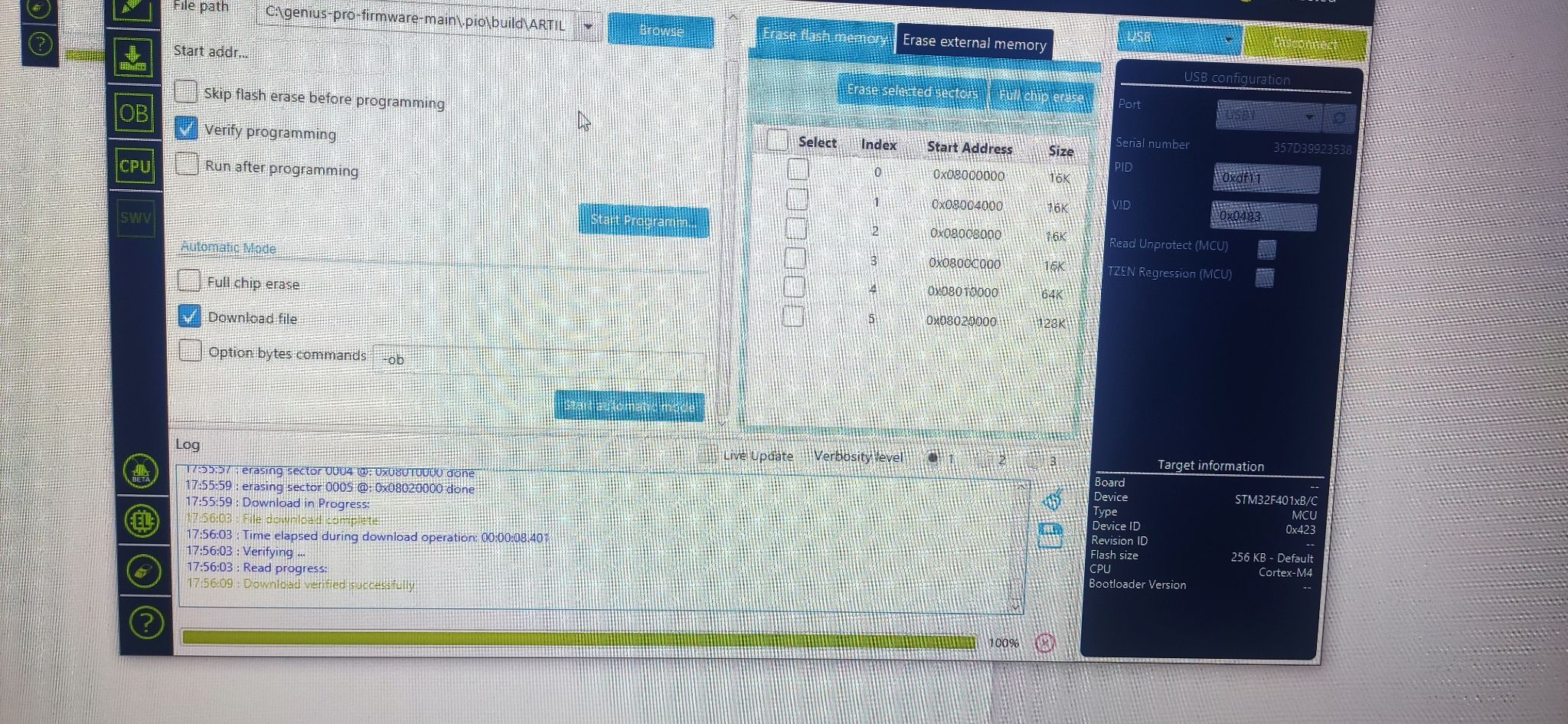

dudu59 Posté(e) Janvier 24, 2022 Auteur Posté(e) Janvier 24, 2022 (modifié) Par contre il me disent it seems that you need to flash the firmware of X2. Du coup je dois flasher avec firmware de x2? Voici ce qu'ils m'ont envoyés pour la procédure. C'est bien ça? How-to-flash-firmware-to-Artillery-Ruby-board.pdf Ou il y a plus "simple"? Bizarre qu'il n'y a pas le firmware de genius pro Modifié (le) Janvier 24, 2022 par dudu59

dudu59 Posté(e) Janvier 24, 2022 Auteur Posté(e) Janvier 24, 2022 (modifié) J'essaye de flasher et je vous tiens au courant Édit: Je n'arrive pas à voir l'imprimante dans dfuse démo du coup je ne peux pas flasher. Pourtant j'ai bien fait m997 et dans mes gestionnaire de périphériques,je vois bien stm32 bootloader Modifié (le) Janvier 24, 2022 par dudu59
MrMagounet Posté(e) Janvier 24, 2022 Posté(e) Janvier 24, 2022 Il y a 1 heure, dudu59 a dit : J'essaye de flasher et je vous tiens au courant Édit: Je n'arrive pas à voir l'imprimante dans dfuse démo du coup je ne peux pas flasher. Pourtant j'ai bien fait m997 et dans mes gestionnaire de périphériques,je vois bien stm32 bootloader J'avais pas vue ton message avec leur procedure de flash . Attend déjà pour Flash il te faut Flasher un firmware pour Genius pro, sinon tu fera plus de mal que de bien a Flasher un firmware X2 ou Hornet. Tu as utilisé la procédure tel que décrite dans le tuto sur ce Topic ? si tu as activé le M997 et voia dans le gestionnaire de périphérique dans USB le STM32 Bootloader bien tu devrais alors pouvoir sélectionner le port USB1 ou USB2 etc ... suivant si tu as des périphériques usb autre connecté au pc.
dudu59 Posté(e) Janvier 24, 2022 Auteur Posté(e) Janvier 24, 2022 (modifié) En fait c'était un problème de driver apparemment,j'ai fait supprimer dans gestionnaire de périphériques et ensuite installer driver manuellement trouver sur le net,et normalement c'est bon. Voilà,j'en suis là,est ce que c'est bon? J'ai bien mis le firmware genius pro trouver sur artillery Par contre je n'ai rien qui dit que j'ai bien flasher sur l'écran de l'imprimante,pas de barre de progression lors de la procédure,rien. C'est normal ? Modifié (le) Janvier 24, 2022 par dudu59
MrMagounet Posté(e) Janvier 24, 2022 Posté(e) Janvier 24, 2022 il y a 1 minute, dudu59 a dit : En fait c'était un problème de driver apparemment,j'ai fait supprimer dans gestionnaire de périphériques et ensuite installer driver manuellement trouver sur le net,et normalement c'est bon. Voilà,j'en suis là,est ce que c'est bon? Tu suis la prcedure que Artillery t'a envoyé la ! donc suis leur indication c'est pas la procédure que j'ai écris et n'ayant pas de Genius Pro ou X2 ni Hornet d'ailleurs pour tester Je ne peux t'en dire plus que ce qu'il t'indique sur leur procédure.
dudu59 Posté(e) Janvier 24, 2022 Auteur Posté(e) Janvier 24, 2022 il y a 2 minutes, MrMagounet a dit : Tu suis la prcedure que Artillery t'a envoyé la ! donc suis leur indication c'est pas la procédure que j'ai écris et n'ayant pas de Genius Pro ou X2 ni Hornet d'ailleurs pour tester Je ne peux t'en dire plus que ce qu'il t'indique sur leur procédure. Cest bon, apparemment j'ai redémarré l'imprimante,et essayer de faire un bed levelling directement et ça fonctionne,il fait bien 5 touch sur l'axe x et ne sort plus du plateau. Par contre maintenant avec l'autre problème où la température de l'extrudeur monte toute seul a l'allumage de l'imprimante,j'ai eu une erreur et un peu de fumée qui sort de l'extrudeur.du coup j'ai couper tout ... Bon ça avance doucement, apparemment je "n'aurais" plus que ce problème
Invité Posté(e) Janvier 24, 2022 Posté(e) Janvier 24, 2022 il y a 7 minutes, dudu59 a dit : Cest bon, apparemment j'ai redémarré l'imprimante,et essayer de faire un bed levelling directement et ça fonctionne,il fait bien 5 touch sur l'axe x et ne sort plus du plateau. Par contre maintenant avec l'autre problème où la température de l'extrudeur monte toute seul a l'allumage de l'imprimante,j'ai eu une erreur et un peu de fumée qui sort de l'extrudeur.du coup j'ai couper tout ... Bon ça avance doucement, apparemment je "n'aurais" plus que ce problème tu as toujours l'ancienne carte mère ? si oui, remonte la et flashe la selon la procédure que tu viens d'utiliser
