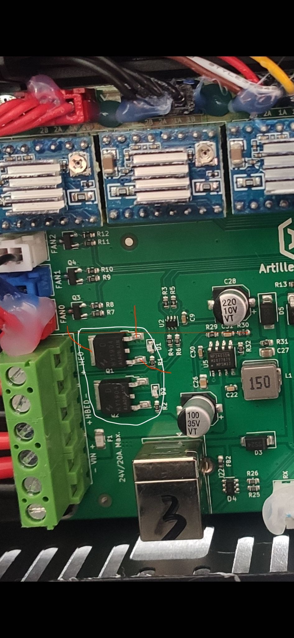

dudu59 Posté(e) Janvier 25, 2022 Auteur Posté(e) Janvier 25, 2022 il y a 39 minutes, Patrick76 a dit : a part quelques stupidité d'explication sur le fonctionnement, surtout de la diode de protection,, la méthode est semble correcte, sans plus. il faut juste mettre en voltmètre continu, les touches de ton contrôleur sur les broches du transistor, deux à deux, et dans les 2 sens, lire les tensions et venir nous donner les résultat avec photos sinon une photo du mosfet et je met les flèches sur les points de test Merci,Voilà une photo

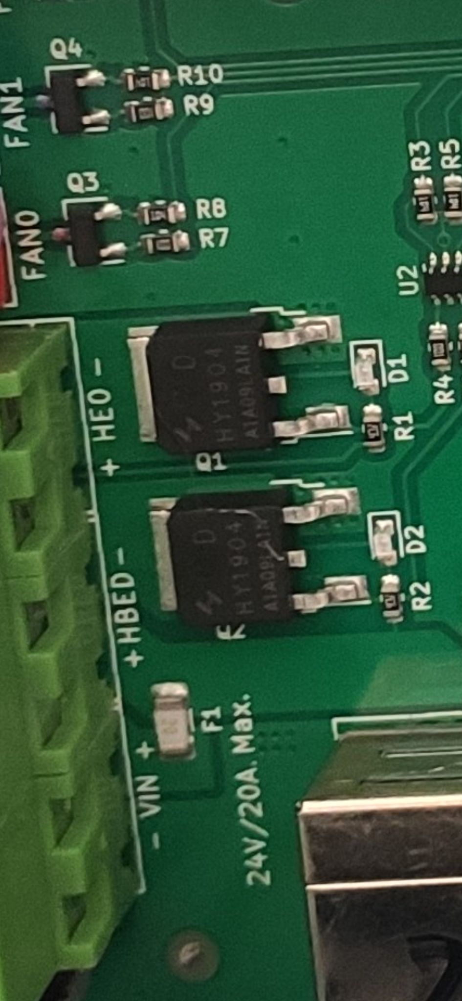

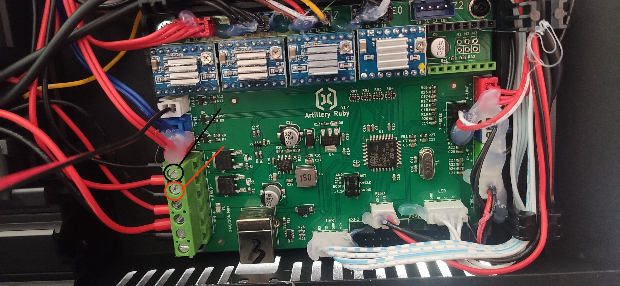

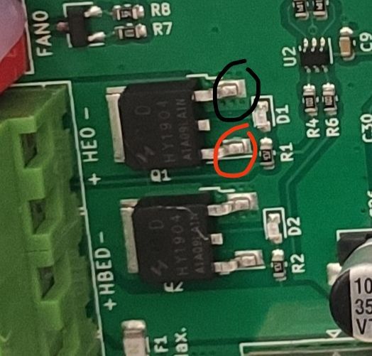

Invité Posté(e) Janvier 25, 2022 Posté(e) Janvier 25, 2022 (modifié) je confirme que je suis totalement nul en dessin le "cercle" (du moins ce que j'ai tenter)blanc ce sont les 2 mosfet les lignes rouge indique les points test une astuce consiste a prendre les mesures sur un des transistors et les comparer avec l'autre, les circuits étant identique dommage de ne pas pouvoir lire les références inscrites sur les composants, ça pourrais aider Modifié (le) Janvier 25, 2022 par Patrick76
dudu59 Posté(e) Janvier 25, 2022 Auteur Posté(e) Janvier 25, 2022 il y a une heure, Patrick76 a dit : je confirme que je suis totalement nul en dessin le "cercle" (du moins ce que j'ai tenter)blanc ce sont les 2 mosfet les lignes rouge indique les points test une astuce consiste a prendre les mesures sur un des transistors et les comparer avec l'autre, les circuits étant identique dommage de ne pas pouvoir lire les références inscrites sur les composants, ça pourrais aider Apparemment celui du bas est pour le bed,et celui du haut (qui m'intéresse donc) est pour l'extrudeur. Mais comment mesurer ces 3 points? où dois-je mettre le rouge et le noir de mon multimètre,et en quel mode? J'ai zoomer la photo pour voir ce qui est écrit sur le composant.
Invité Posté(e) Janvier 25, 2022 Posté(e) Janvier 25, 2022 il y a 18 minutes, dudu59 a dit : Mais comment mesurer ces 3 points? où dois-je mettre le rouge et le noir de mon multimètre,et en quel mode? je l'ai écris en mode tension continu (V=) tu mesure alternativement entre chaque broche 2 par 2 et tu compare avec l'autre, carte sous tension si toutes les mesures sont identique, c'est que le soucis est ailleur sinon, le mosfet , tu a les references dessus voila le data sheet https://datasheet.lcsc.com/lcsc/1811151657_HUAYI-HY1904D_C122488.pdf et un endroit ou le commander https://www.lcsc.com/product-detail/MOSFET_HY1904D_C122488.html sinon, autour de chez toi (Lille), il doit bien y avoir un revendeur de composants électronique qui pourrais avoir son équivalent
dudu59 Posté(e) Janvier 25, 2022 Auteur Posté(e) Janvier 25, 2022 il y a une heure, Patrick76 a dit : je l'ai écris en mode tension continu (V=) tu mesure alternativement entre chaque broche 2 par 2 et tu compare avec l'autre, carte sous tension si toutes les mesures sont identique, c'est que le soucis est ailleur sinon, le mosfet , tu a les references dessus voila le data sheet https://datasheet.lcsc.com/lcsc/1811151657_HUAYI-HY1904D_C122488.pdf et un endroit ou le commander https://www.lcsc.com/product-detail/MOSFET_HY1904D_C122488.html sinon, autour de chez toi (Lille), il doit bien y avoir un revendeur de composants électronique qui pourrais avoir son équivalent Ok je vais regarder,mais le problème c'est que je n'ai pas beaucoup de temps avant que la buse arrive à température max et commence à fumé...

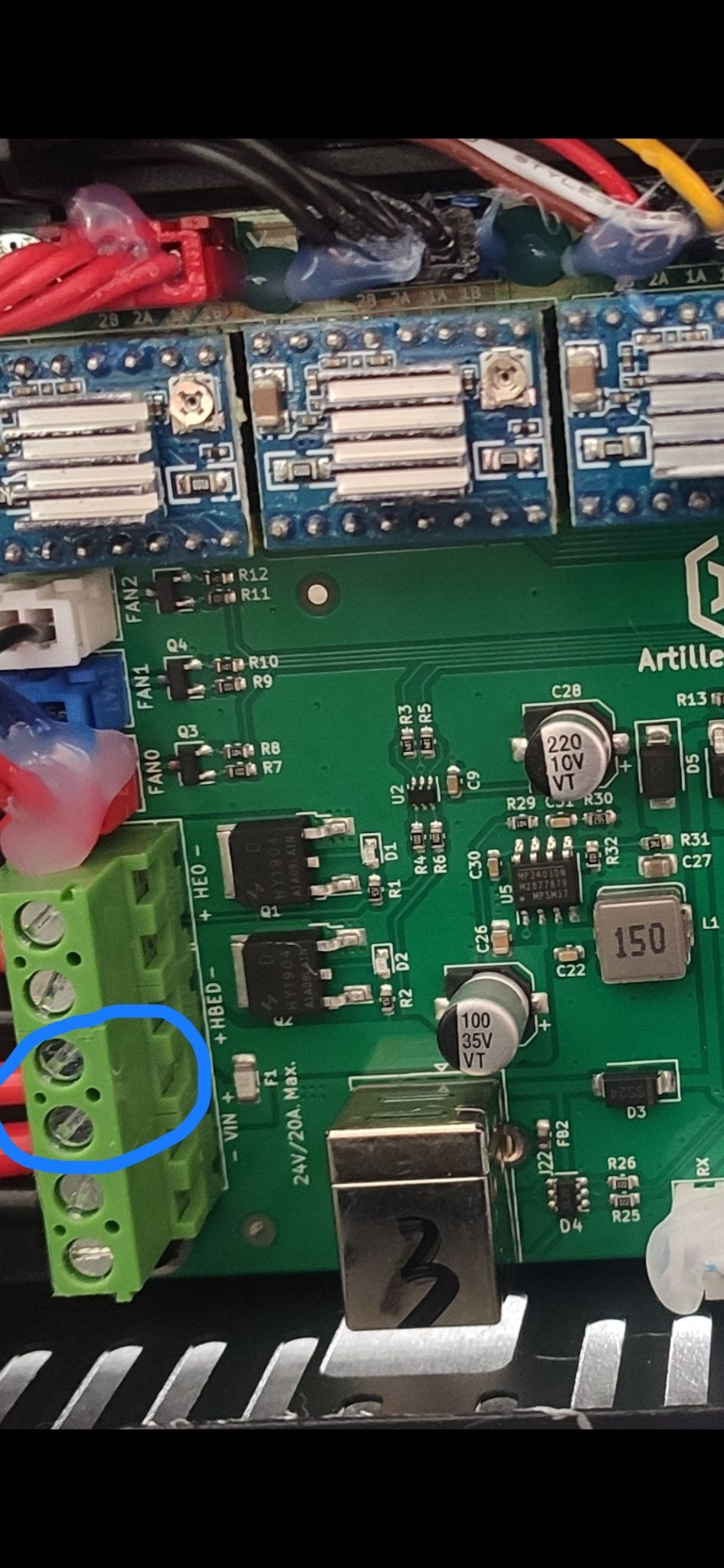

dudu59 Posté(e) Janvier 25, 2022 Auteur Posté(e) Janvier 25, 2022 Bon alors voilà, je pense que ça doit être le MOSFET car quand je met mon multimètre sur la borne du bed(entouré en bleu) ça me fait ça (donc apparemment bon vu que c'est le MOSFET qui normalement fonctionne) Mais si je met mon multimètre au borne de l'extrudeur(juste au dessus de ce que j'ai entouré en bleu) ça me fait ça :
Invité Posté(e) Janvier 25, 2022 Posté(e) Janvier 25, 2022 pour confirmer, met tes pointes entre la masse (gnd) et l'entrée "gate" du transistor selon le data sheet que je t'ai envoyé

dudu59 Posté(e) Janvier 30, 2022 Auteur Posté(e) Janvier 30, 2022 (modifié) Le 25/01/2022 at 19:46, Patrick76 a dit : pour confirmer, met tes pointes entre la masse (gnd) et l'entrée "gate" du transistor selon le data sheet que je t'ai envoyé Alors voilà,quand je met les pointes sur le mofset imprimante allumé,ça me met 1,13v pour le mosfet du bed 5.02v pour le mosfet de l'extrudeur Je met les pointes comme ceci,c'est bien ça ? Édit: Je viens de vérifier avec un autre multimètre Donc j'ai 24v qui sort lorsque j'allume l'imprimante (là où j'ai entouré) Et 1v juste en dessous(pour le bed) Du coup ça serait le MOSFET a 100%? Modifié (le) Janvier 30, 2022 par dudu59
Invité Posté(e) Janvier 30, 2022 Posté(e) Janvier 30, 2022 (modifié) Il y a 2 heures, dudu59 a dit : Du coup ça serait le MOSFET a 100%? si tu est bien entre la "gate" et la masse, alors non, ce serais le processeur qui envois l'ordre, ou un composant hs qui laisse passer le 5V de commande du transistor a moins d'avoir la ca sinon tu trouverais la meme tension <1V comme sur le plateau qui ne chauffe pas sans avoir la carte entre les mains, impossible d'en savoir plus attend la carte de remplacement, désolé Modifié (le) Janvier 30, 2022 par Patrick76
