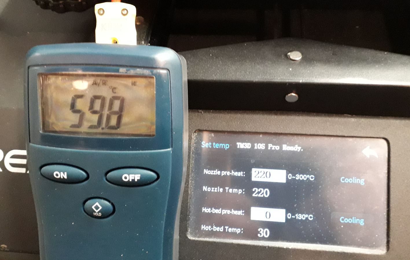

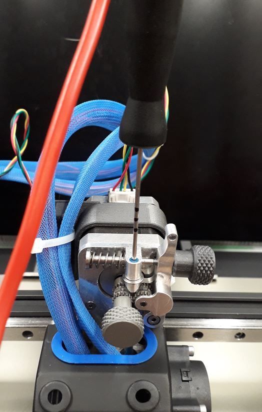

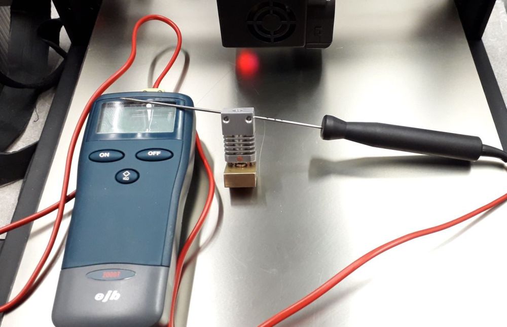

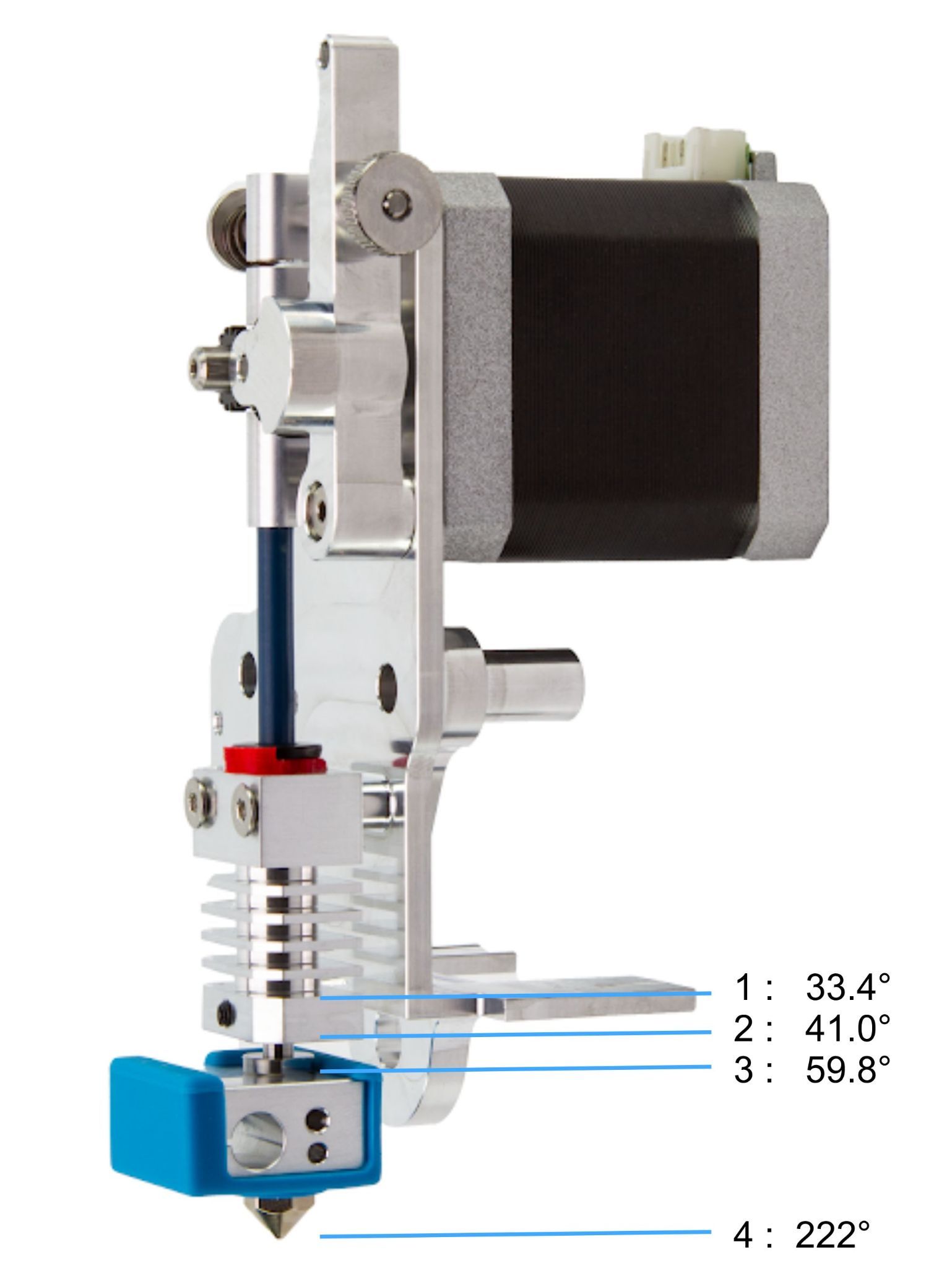

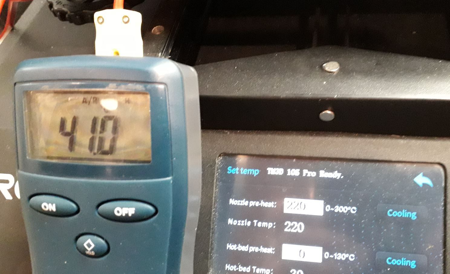

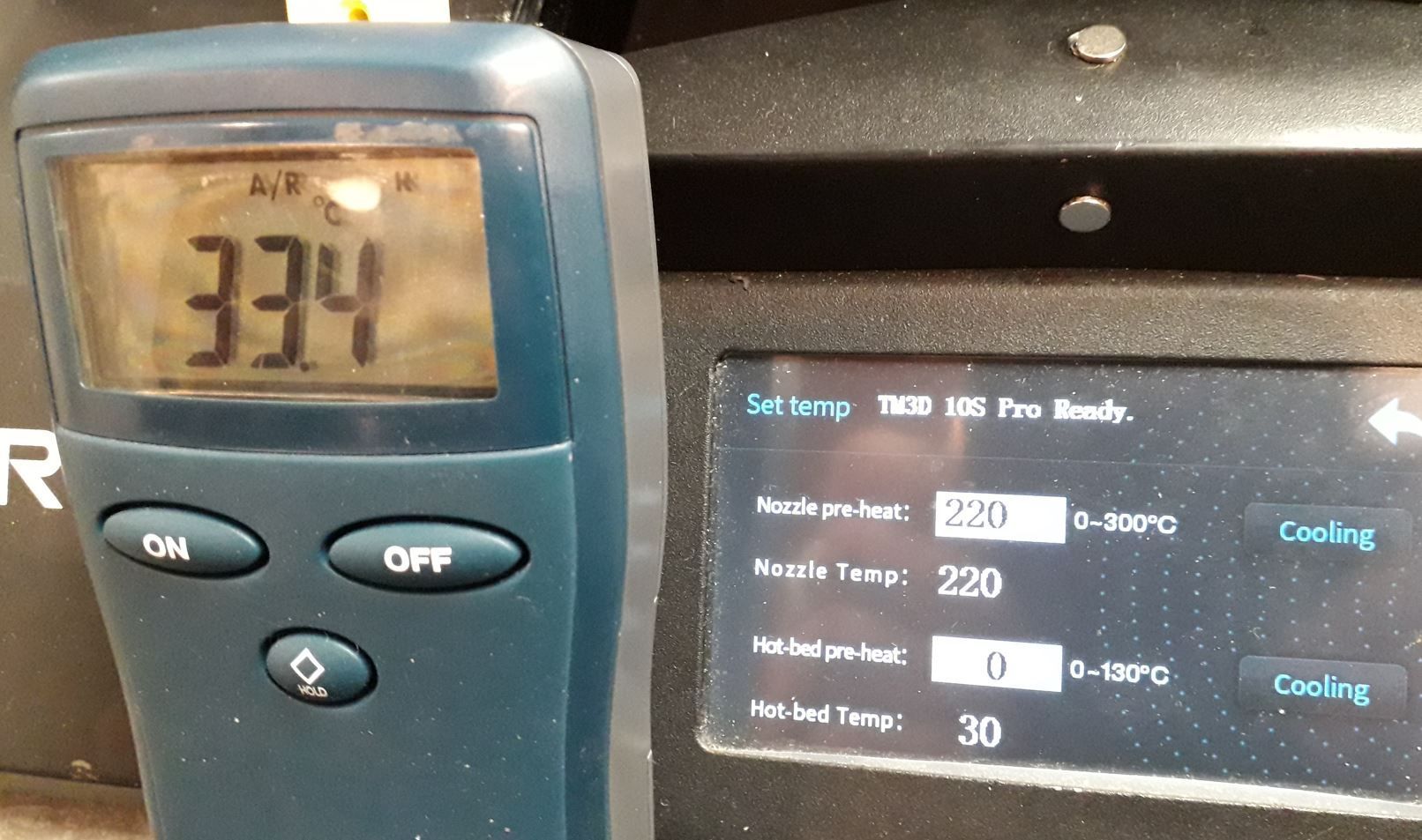

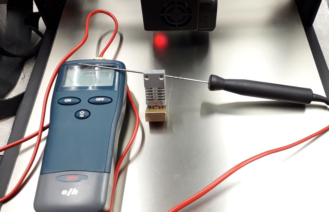

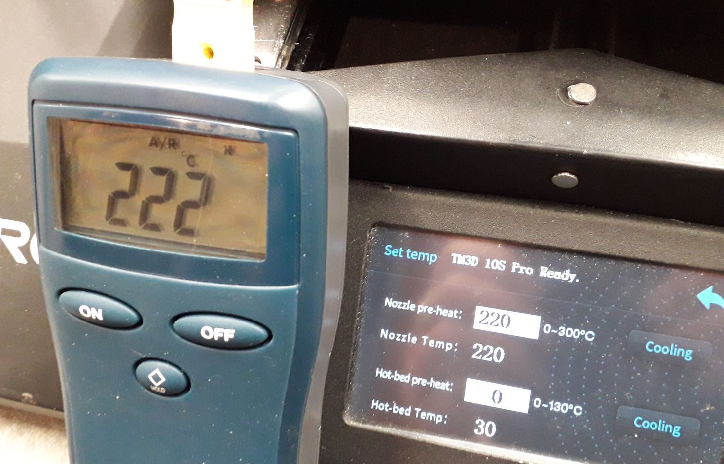

ixi Posté(e) Février 22, 2022 Partager Posté(e) Février 22, 2022 (modifié) Bonjour @Sushi J'utilise une tête All Metal de Micro Swiss, avec un heatbreak titane . Les mesures sont assez étonnantes et démontrent qu'avec un refroidissement adapté du dissipateur, ce petit truc minuscule fait sacrément bien son travail. Pourtant, j'ai ajouté des éléments très handicapants pour couper la transmission de chaleur. - le corps de chauffe est en laiton -la fixation heatbreak /bloc de refroidissement est d'origine crapoteuse , alors j'ai résolu le problème en les fixant avec 2 vis inox. L'appareil de mesure et le thermocouple sont calibrés, 30 minutes d'attentes entre les mesures ( la sonde reste à sa place et est poussée pour la mesure suivante ), Micro swiss a donné la composition du titane, c'est un grade 5 , le plus approprié pour cette utilisation. Modifié (le) Février 22, 2022 par ixi Lien vers le commentaire Partager sur d’autres sites More sharing options...

vic003 Posté(e) Février 28, 2022 Partager Posté(e) Février 28, 2022 Le 22/02/2022 at 14:58, Sushi a dit : @ixiTrès très intéressant ! Je préfère largement un Heatbreak en une seule pièce comme le tien pour la solidité et la simplicité. Justement des entièrement Titane, j'en ai vu en vente il y a peu il faut que je regarde si il en existe un compatible avec mon imprimante. @Sushi Alors moi j'ai un full titane, et j'ai acheté ceux que tu as conseillé mais pas encore testé. Pour moi l'avantage du titane/cuivre est certain par rapport au full titane. Il faut savoir que le titane conduit mal la chaleur, ce qui est très bien pour la liaison corps de chauffe refroidisseur, heatbreak comme son nom l'indique ne sort pas de nul part, il faut à cet endroit le moins de dissipation de chaleur possible. Par contre, la partie du heatbreak dans le refroidisseur doit dissiper un maximum, d'où l'insert cuivre pour diminuer l'épaisseur du titane sur cette zone et garantir une température la plus faible possible à l'intérieur de l'alésage du heatbreak dans la partie froide. Faudrait que je prenne le temps de faire des mesures de température à l'intérieur du heatbreak pour comparer full titane et titane/cuivre ! @ixi c'est comme ça que tu as procédé? tu as glissé la sonde à l'intérieur du heatbreak à plusieurs niveaux? Si oui, comment as tu fais pour t'assurer du bon contact sonde heatbreak pour être sûr de ne pas mesure la T° de l'air dans le heatbreak? Lien vers le commentaire Partager sur d’autres sites More sharing options...
ixi Posté(e) Février 28, 2022 Partager Posté(e) Février 28, 2022 @vic003 je pense que c'est assez précis, j'ai pris soin de laisser 50 mm de filament dans le corps de chauffe, donc à chaque fois que la sonde était poussée,elle était toujours au contact du filment, et l'extrudait . ..et je doute que la T° de l'air dans le heatbreak soit fortement inférieure à celle de heatbreak. Pour rassurer les septiques, je n'ai jamais eu de bouchon depuis le systeme micro swiss car c'est un direct drive, donc rétraction inferieure à 1 mm et surtout le ventilo de refroissement du corps de chauffe est peu ordinaire ( et bruyant ) , c'est un ventilo 40x10 pour server. ça souffle juste 2 x plus d'air. Lien vers le commentaire Partager sur d’autres sites More sharing options...
vic003 Posté(e) Février 28, 2022 Partager Posté(e) Février 28, 2022 il y a 1 minute, ixi a dit : @vic003 je pense que c'est assez précis, j'ai pris soin de laisser 50 mm de filament dans le corps de chauffe, donc à chaque fois que la sonde était poussée,elle était toujours au contact du filment, et l'extrudait . ..et je doute que la T° de l'air dans le heatbreak soit fortement inférieure à celle de heatbreak. Pour rassurer les septiques, je n'ai jamais eu de bouchon depuis le systeme micro swiss car c'est un direct drive, donc rétraction inferieure à 1 mm et surtout le ventilo de refroissement du corps de chauffe est peu ordinaire ( et bruyant ) , c'est un ventilo 40x10 pour server. ça souffle juste 2 x plus d'air. @ixi Je vois. Faudrait que je fasse le test avec les deux pour voir la différence. J'ai n'ai jamais eu non plus de bouchon avec le full titane sur le V6. Et j'ai monté pareil que toi, un 40x10 avec un bon débit. J'en avais un encore plus puissant avant, mais les pales trop fragile qui ont malencontreusement rencontré mon doigt ont duré 1 semaines 1 Lien vers le commentaire Partager sur d’autres sites More sharing options...
