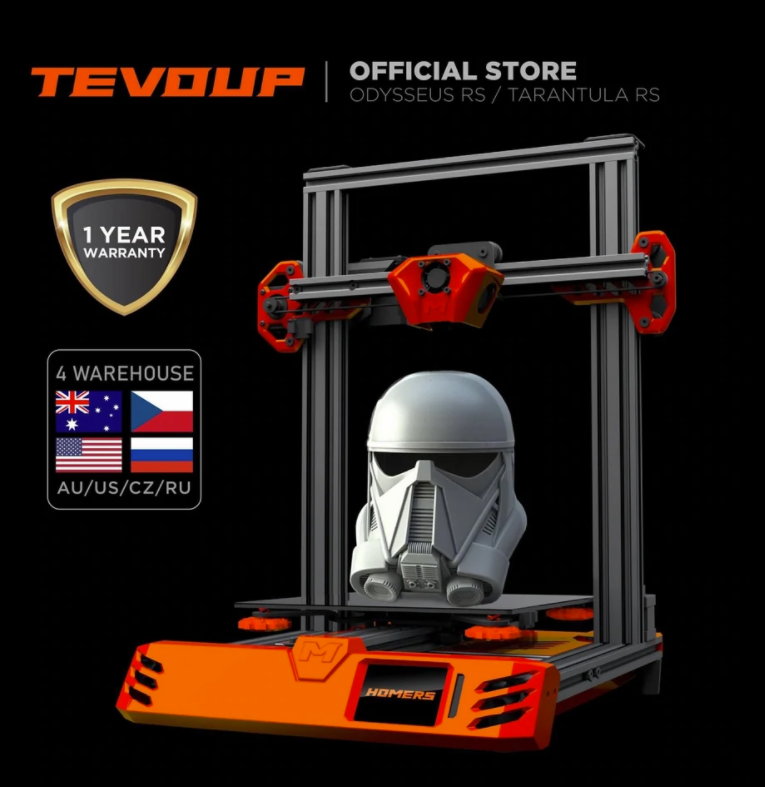

papajds Posté(e) Janvier 31, 2022 Posté(e) Janvier 31, 2022 il y a 53 minutes, Patrick76 a dit : sur une tarentula, qui est une delta, la configuration est totalement différente tu es sur que c'est une delta ?
hyoti Posté(e) Janvier 31, 2022 Posté(e) Janvier 31, 2022 il y a 11 minutes, papajds a dit : tu es sur que c'est une delta ? La tarentula RS n'est pas une Delta : Cf photo
Tursiops13 Posté(e) Janvier 31, 2022 Auteur Posté(e) Janvier 31, 2022 Je confirme, la tarantula est une cartésienne ! Mais là même le cartésien échappe à la logique... 1
