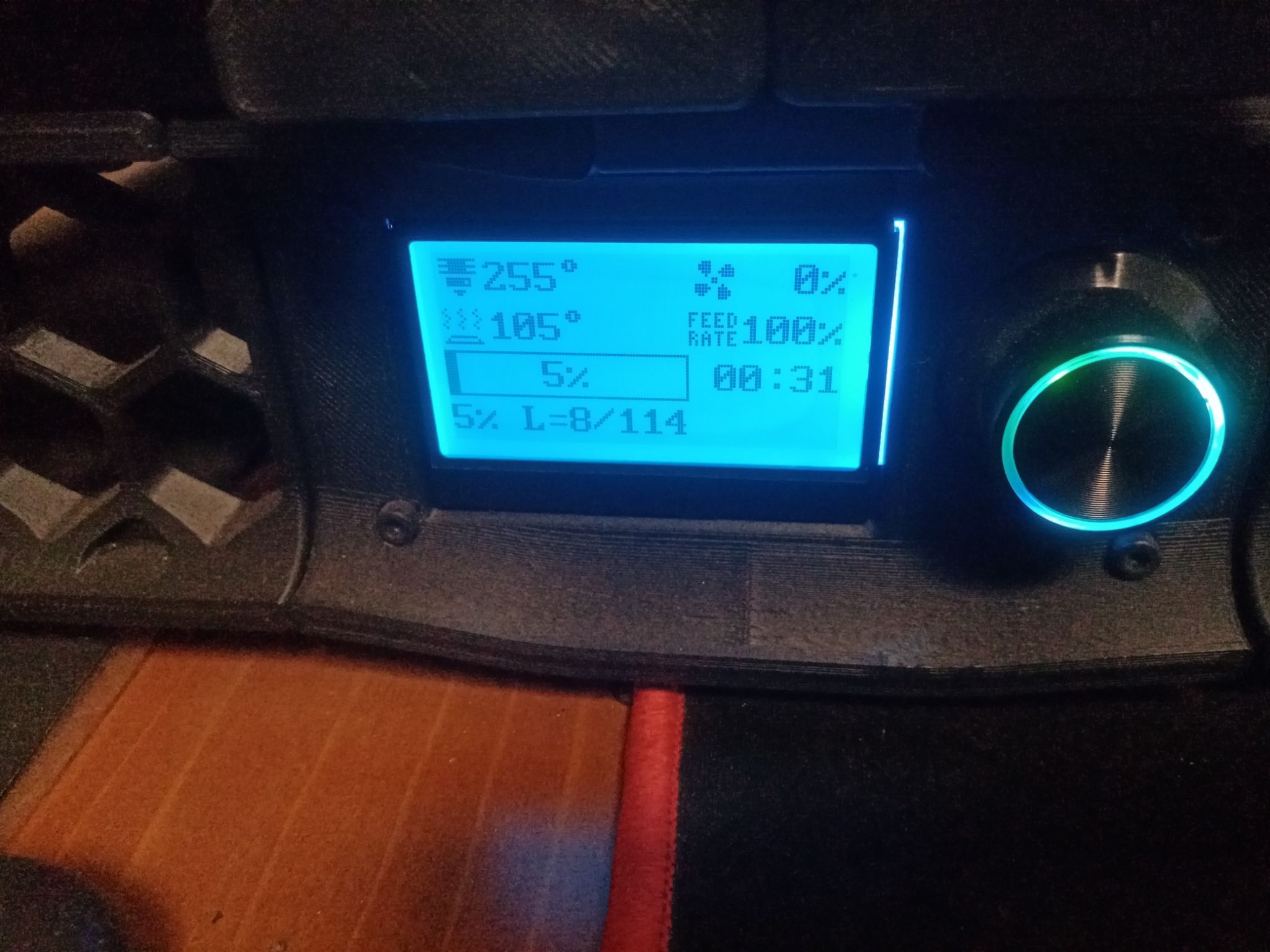

Savate Posté(e) Juillet 22, 2023 Posté(e) Juillet 22, 2023 il y a une heure, Sebigeli a dit : cet écran est compatible avec un BTT Klipper ? (Celui inclus dans le kit Formbot), quitte à acheter l'extrudeur sur le site Biqu je prend également l'écran qui sera utilisé pour la Voron. Vu que c'est censé marché avec de Pi, CB1 ou avec les CM Manta oui, mais pourquoi prendre un écran pour la Voron ? 1) l'écran d'origine est largement suffisant pour les réglages de base (dans la pratique il ne sert jamais) 2) le plus simple est d'utiliser une tablette ou un tél pour contrôler l'imprimante (et si tu as plusieurs imprimantes, tu n'as besoin que d'une tablette (ou un téléphone))
Sebigeli Posté(e) Juillet 22, 2023 Auteur Posté(e) Juillet 22, 2023 @Savateça peut être pratique l'imprimante étant dans le garage pour faire quelques actions en direct, oui, suivre l'avancement etc... Mais oui je suis d'accord, je n'ai plus d'écran sur la X2 et ça le fait.
Savate Posté(e) Juillet 22, 2023 Posté(e) Juillet 22, 2023 il y a 20 minutes, Sebigeli a dit : ça peut être pratique l'imprimante étant dans le garage pour faire quelques actions en direct, oui, suivre l'avancement etc... Mais oui je suis d'accord, je n'ai plus d'écran sur la X2 et ça le fait. il y en a un pour suivre ce qui se passe, pas tactile, pas en super résolution, mais il est là et il fait bien son job
Sebigeli Posté(e) Juillet 22, 2023 Auteur Posté(e) Juillet 22, 2023 (modifié) @Savatetu peux préchauffer la buse, plateau etc ?? Modifié (le) Juillet 22, 2023 par Sebigeli
Savate Posté(e) Juillet 22, 2023 Posté(e) Juillet 22, 2023 à l’instant, Sebigeli a dit : tu peux préchauffer la buse, plateau etc ?? préchauffer la buse, le bed, allumer les leds, régler le baby step, charger / décharger le filament ... et tout ce que klipper sais faire puisque l'on peut ajouter des menus avec du gcode.
