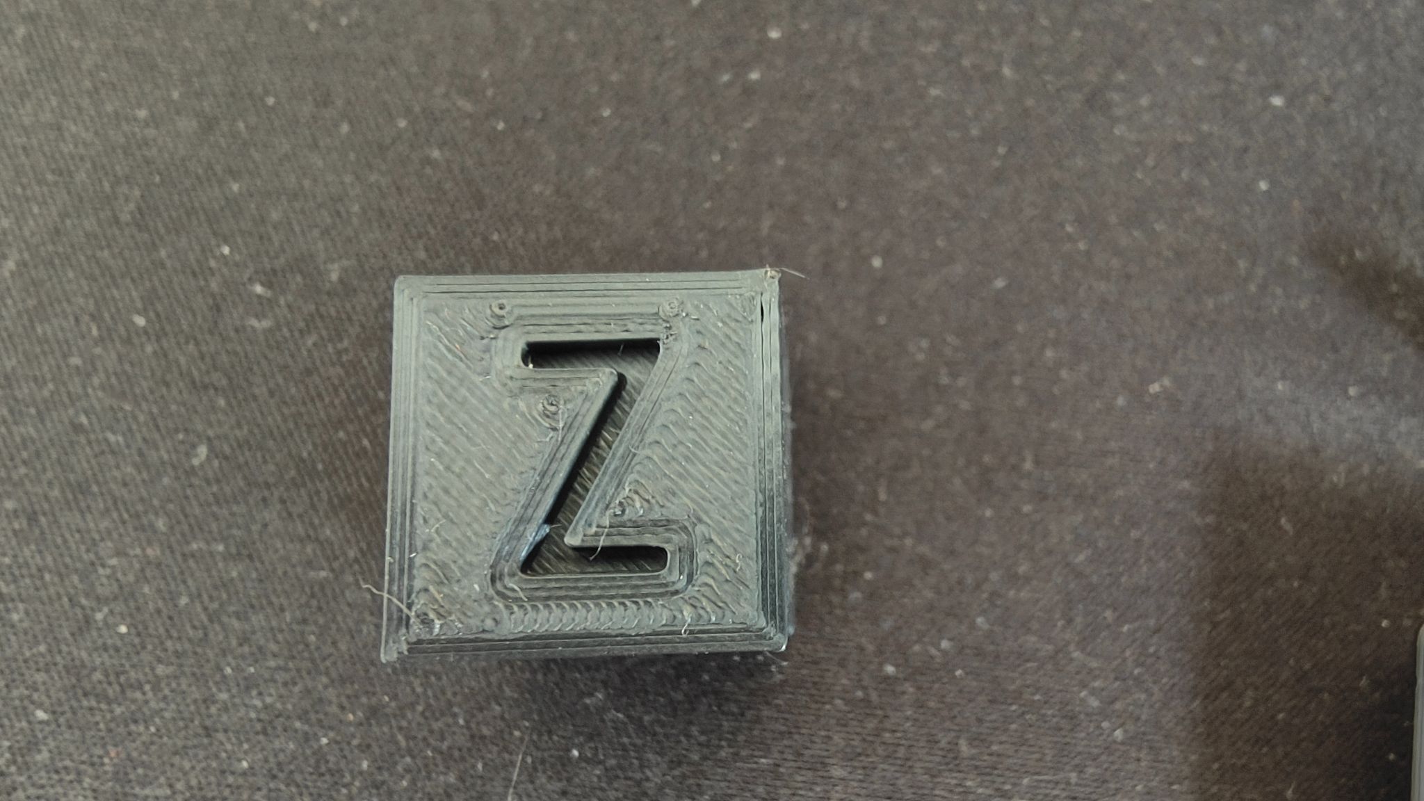

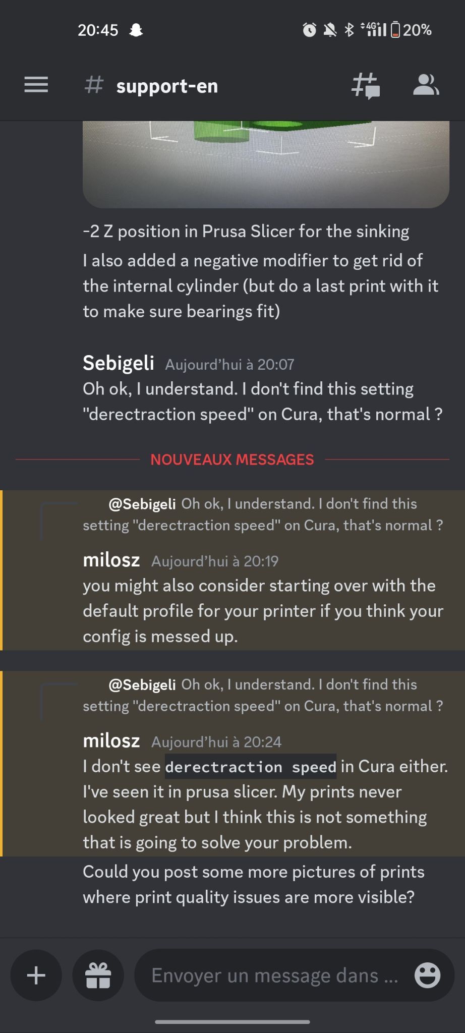

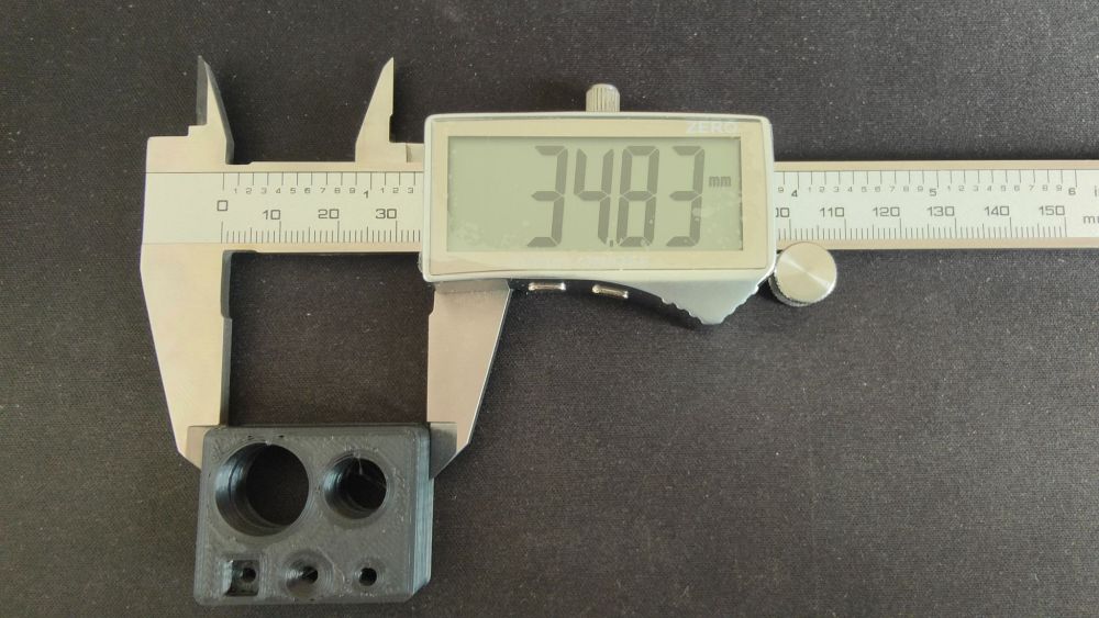

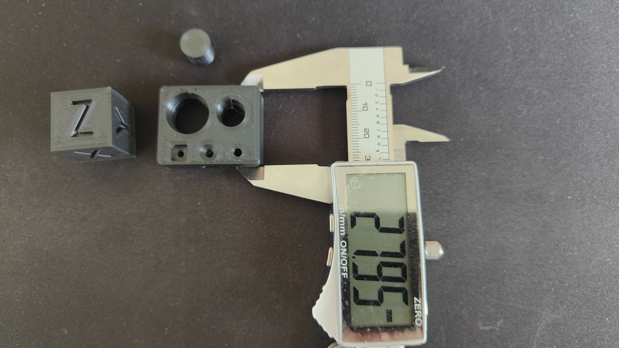

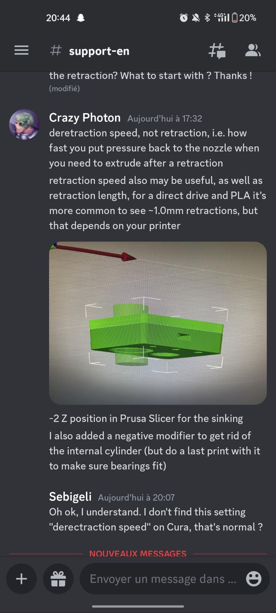

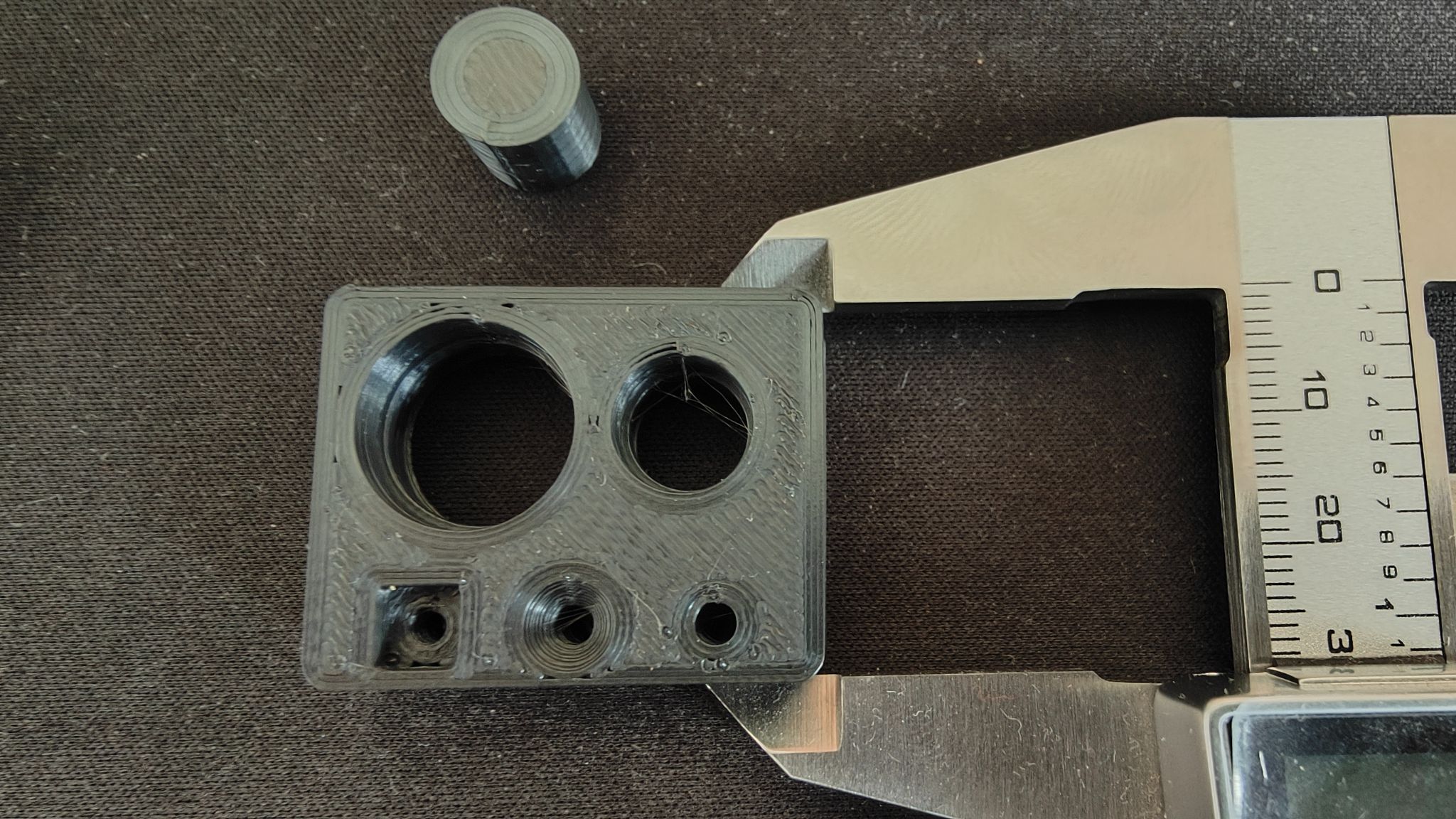

Sebigeli Posté(e) Mai 11, 2023 Auteur Posté(e) Mai 11, 2023 (modifié) @MrMagounet Ok, merci Je viens de retenter d'imprimer l'objet de calibration fourni par l'auteur de la voiture RC imprimé en 3D. Le résultat est étrange, j'ai l'impression à la fois d'être en surextrusion mais aussi en sous extrusion. Cette impression a été réalisé à 80 mm/s avec du PLA Eco de chez Arianeplast (j'avais le même résultat avec d'autre PLA), Bed 60 et Buse à 215°C. Où je mesure 27.95 je dois avoir 28 et où j'obtiens 34.83 je devrais avoir 35, après on connait tous la fiabilité de ce genre de pied à coulisse... J'ai d'autre point à mesurer mais quand je vois le résultat là (passage d'un roulement, vis ...) inutile d'aller plus loin je pense. Vous en pensez quoi ? On ma conseillé sur le discord de la voiture rc de revoir la vitesse de déretraction et aussi potentiellement la vitesse de retraction, distance de rétractation ? Je suis à 2.0 avec 25 mm/s, je ne trouve pas l'option vitesse de dérectraction dans Cura. Merci Modifié (le) Mai 11, 2023 par Sebigeli
MrMagounet Posté(e) Mai 11, 2023 Posté(e) Mai 11, 2023 Une déretraction on appel sa une extrusion non
Sebigeli Posté(e) Mai 11, 2023 Auteur Posté(e) Mai 11, 2023 En effet je n'y avais pas pensé, tu en penses quoi des mes impressions ce n'est pas très jolie ?
MrMagounet Posté(e) Mai 11, 2023 Posté(e) Mai 11, 2023 Y a des irregularité sur les trou les parrois sont pas parfait quand on zoom, après il y a des zones avec un manque de matière sur les liaisons des parois, et parfois un trou, la surface est pas parfaite sur la dernière couche, mais tous cela sans que ce soit horrible non plus. Tu as essayé avec ideamaker ou prusa de faire une test ?
Sebigeli Posté(e) Mai 11, 2023 Auteur Posté(e) Mai 11, 2023 (modifié) Je vais essayer avec Ideamaker demain. Tu penses que ça peut venir du slicer ? Tu ne pense pas à un problème d'extrusion ? En vrai je trouve ça un peu sale... Tu as vu les 1er review sur la Creality K1 ? La P1P pourrait se faire dépasser. C'est vraiment cette pièce qui donne ce résultat, j'ai imprimé des pots de fleurs et ils sont clean. Merci Modifié (le) Mai 11, 2023 par Sebigeli
