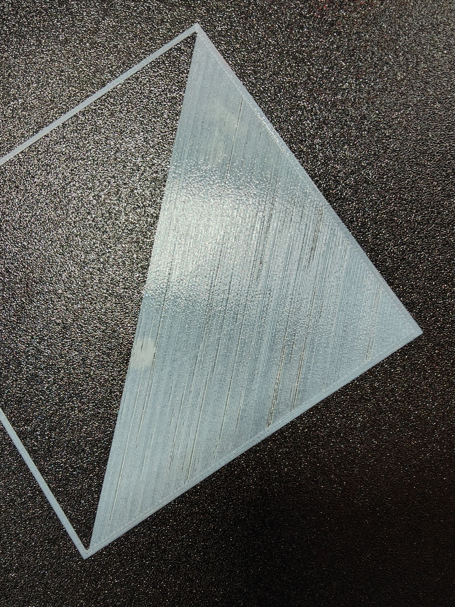

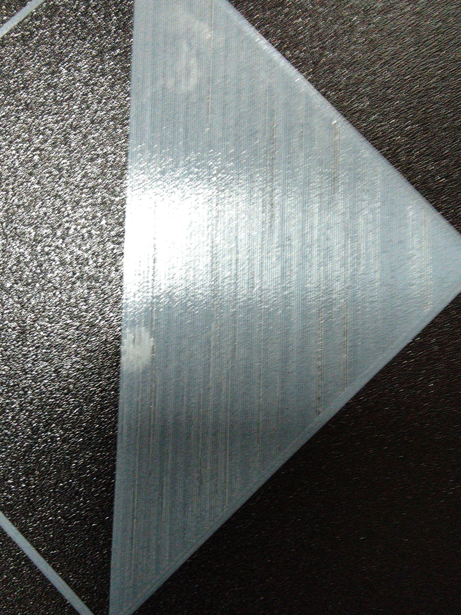

Sebigeli Posté(e) Juillet 24, 2023 Auteur Posté(e) Juillet 24, 2023 (modifié) @MrMagounetJ'ai refais quelques tests sur la X2 avec l'extrudeur remis d'origine, le PLA s'imprime bien sans aucun problème ni claquement de l'extrudeur. Dès que le met le PETG, j'ai testé une large gamme de température, ça claque toujours... j'ai ouvert une bobine que PETG noir, même problème, ça ne vient donc pas de la bobine... Je suis un peu embêter, si je prend le Biqu H2 V2S et que j'obtiens le même problème, j'aurais perdu du temps et en plus de l'argent ... J'imprime peut-être trop rapidement pour la température que je demande, je vais tenter de dimminuer la vitesse. Modifié (le) Juillet 24, 2023 par Sebigeli
Savate Posté(e) Juillet 24, 2023 Posté(e) Juillet 24, 2023 Il y a 1 heure, MrMagounet a dit : oui mais sur la The100 tu utilise aussi un canbus ce qui te fait 4 driver sur la M4P + 1 sur canbus +adxl345 sur la trident si je dit pas de bétise tu as 2 driver de plus a utiliser pour le Z, donc cela m'étonne assez que la The100 gère les 30k sans soucis voir plus et que la trident soit si vite limité, bien que 15k accel c'est déjà plus que correcte. le canbus permet de déporter l'utilisation du 5ème driver et de pas mal d'i/o sur la carte fille canbus (qui gère aussi l'adxl)
MrMagounet Posté(e) Juillet 24, 2023 Posté(e) Juillet 24, 2023 il y a une heure, Savate a dit : le canbus permet de déporter l'utilisation du 5ème driver et de pas mal d'i/o sur la carte fille canbus (qui gère aussi l'adxl) oui tu as un multi plexage ce qui permet avec 4 fils de gérer l'alimentation et la la communication data, par contre cela impose sur le canbus d'avoir un MCU qui gère le tout. J'ai pas encore joué avec les canbus mais je me suis renseigné pour comprend ce que j'aurais a gérer a l'avenir sur le Projet The100 Il y a 1 heure, Sebigeli a dit : @MrMagounetJ'ai refais quelques tests sur la X2 avec l'extrudeur remis d'origine, le PLA s'imprime bien sans aucun problème ni claquement de l'extrudeur. Dès que le met le PETG, j'ai testé une large gamme de température, ça claque toujours... j'ai ouvert une bobine que PETG noir, même problème, ça ne vient donc pas de la bobine... Je suis un peu embêter, si je prend le Biqu H2 V2S et que j'obtiens le même problème, j'aurais perdu du temps et en plus de l'argent ... Le système d'extrudeur est loin d'être parfait sur les artillery sans être mauvais sur certain machine il y a des truc bizarre comme si il y avait un défaut d'origine. Si te part sur un extrudeur de bonne qualité je ne vois pas ce qui l'empêcherais de bien faire le taf.
Sebigeli Posté(e) Juillet 24, 2023 Auteur Posté(e) Juillet 24, 2023 @MrMagounetJ'ai écrit à la marque du filament et ils m'ont répondu que j'imprimai beaucoup trop rapidement, il recommande 50-60 mm/s pour 245 degrés, ça partait énorme, mon heatbreak bi metal n'y était pour rien. Avec cette température je risque d'avoir un stringing énorme.
MrMagounet Posté(e) Juillet 24, 2023 Posté(e) Juillet 24, 2023 il y a 43 minutes, Sebigeli a dit : @MrMagounetJ'ai écrit à la marque du filament et ils m'ont répondu que j'imprimai beaucoup trop rapidement, il recommande 50-60 mm/s pour 245 degrés, ça partait énorme, mon heatbreak bi metal n'y était pour rien. Avec cette température je risque d'avoir un stringing énorme. Le PETG est toujours un peu plus délicat avec le stringing de façon generale et le soucis c'est que c'est l'un des filament avec le TPU que l'on imprime le moins vite, moi dans mon cas j'utilise du Cerprise PETG (marque de eryone) et a 80mm/s j'ai pas de claquement cela passe avec 235°c, mais cela depend de la composition du filament. Je te dirais donc fait un test et et si cela ce passe bien avec leur vitesse et temp° alors bien ce sera pas rapide etc mais dans ce cas pas besoin de changer ton extrudeur par contre le heatbreak bimetal est de rigueur si tu monte a 245°c le PTFE tiendra pas et pire emettra des particules très nocive.
Sebigeli Posté(e) Juillet 24, 2023 Auteur Posté(e) Juillet 24, 2023 @MrMagounetC'est ce que j'ai fait ça me semblait mieux, après je n'ai pas imprimer 1 kg... J'ai réinstallé le heatbreak et c'est de nouveau la galère, voici le résultat d'une couche en PLA en plus, j'ai tout vérifié tout me semble ok pourtant...

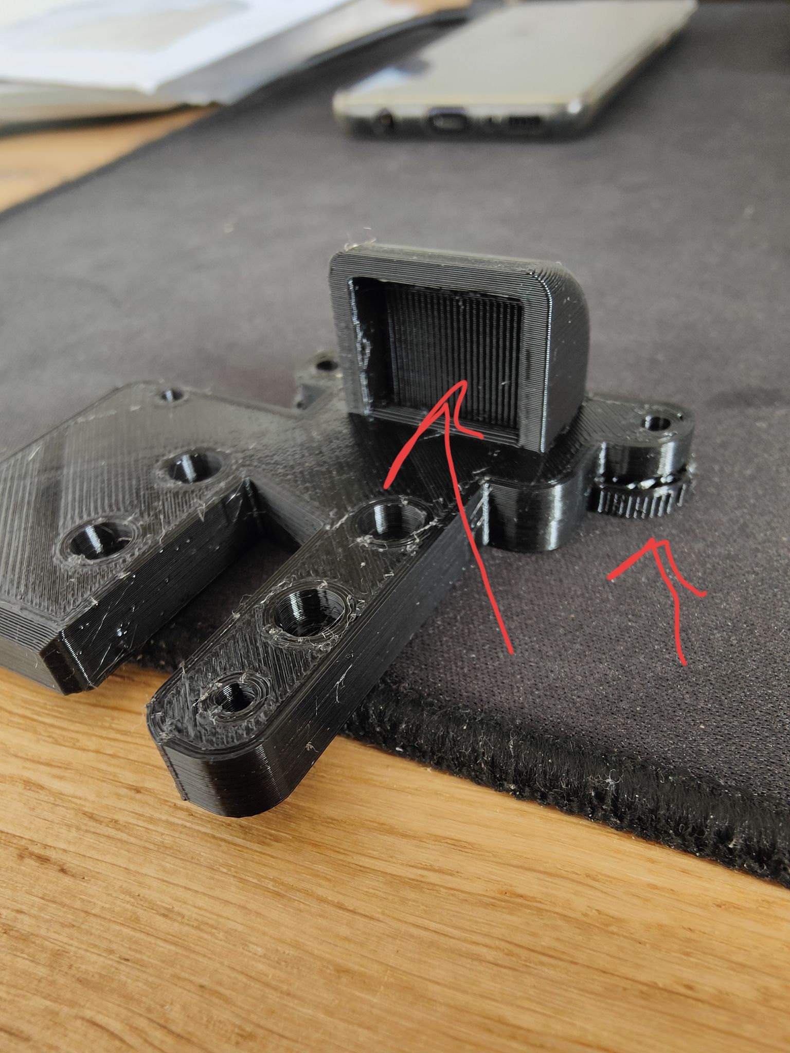

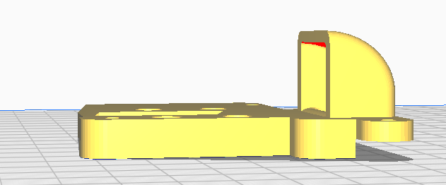

Sebigeli Posté(e) Juillet 28, 2023 Auteur Posté(e) Juillet 28, 2023 (modifié) @MrMagounetJ'ai réinstaller le heatbreak d'origine et j'ai commencé à imprimer une pièce du support pour l'extrudeur Biqu H2 V2S, la pièce c'est bien imprimé à 230 degrés, j'ai un peu de stringging mais ce n'est pas dérangeant, je ne suis pas resté devant mais je n'ai pas entendu de claquement les fois où j'y suis aller, temps mieux, je ne touche plus à rien. Le problème c'est que la pièce à besoin d'un support, j'ai réglé le support en uniquement côté plateau, mais il l'a fait bien monter, et même la base est inretirable, j'en est cassé la pièce, avant de relancer une impression j'ai besoin de tes conseils. J'ai remarqué que l'overhang est à 65 degrés, c'est peut-être trop si je tente de l'imprimer sans support ? Sinon, je me renseigne pas mal sur le VZbot, peut-être que je changerais de choix pour partir là dessus, quelque chose de très qualitatif, qui n'aura pas besoin de dépenser énormément par la suite pour obtenir quelque chose de bien, à voir, ce n'est pas pour tout de suite. Merci ! Modifié (le) Juillet 28, 2023 par Sebigeli
MrMagounet Posté(e) Juillet 28, 2023 Posté(e) Juillet 28, 2023 il te faut ajuster les offset de support sur le plan X/Y fait en sorte d'avoir 0.8mm a 1.2mm de ce co^té la cela sera mieux et regarder si cote offset Z et interface support tu peux pas ajuster le tous
Sebigeli Posté(e) Juillet 28, 2023 Auteur Posté(e) Juillet 28, 2023 @MrMagounetEn mettant l'angle de porte à faux à 65% j'ai eu un bon résultat, par contre le remplissage du support c'est mis à 1% donc ça n'a pas bien accroché du coup le dessous de la pièce en lévitation n'est pas propre du tout ... Je vais devoir relancer, il faut activer l'interface de support ?
MrMagounet Posté(e) Juillet 28, 2023 Posté(e) Juillet 28, 2023 il y a 27 minutes, Sebigeli a dit : @MrMagounetEn mettant l'angle de porte à faux à 65% j'ai eu un bon résultat, par contre le remplissage du support c'est mis à 1% donc ça n'a pas bien accroché du coup le dessous de la pièce en lévitation n'est pas propre du tout ... Je vais devoir relancer, il faut activer l'interface de support ? oui l'interface de support est la couche entre le support et le print c'est ce qui permet l'assise de ton print, pour ma part souvent les support je les fait avec 0 remplissage et souvent cela ce passe très bien
