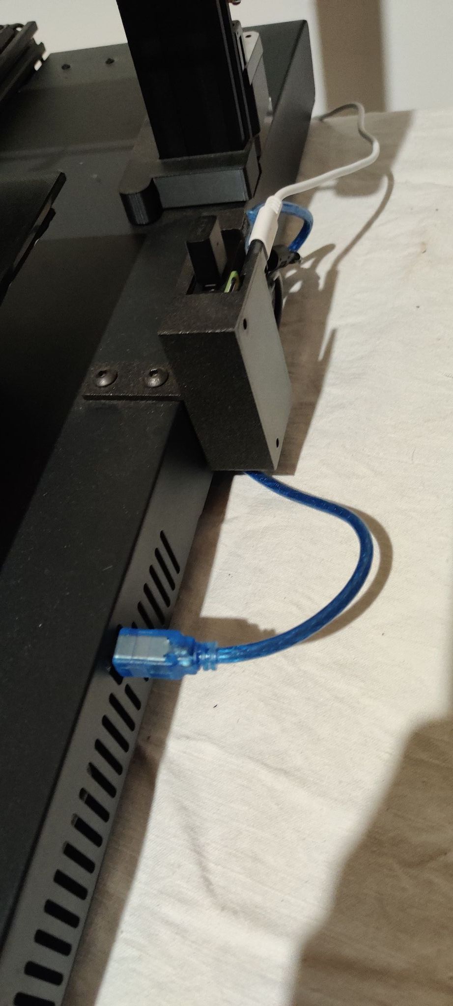

Sebigeli Posté(e) Novembre 9, 2022 Auteur Posté(e) Novembre 9, 2022 Ah ok, c'est vrai que c'est vraiment intéressant, point négatif j'ai un raspberry pi zero 2w de collé à mon imprimante, il risque de ne pas trop apprécier la température, ça m'embête de le mettre plus loin à "trainer".
MrMagounet Posté(e) Novembre 9, 2022 Posté(e) Novembre 9, 2022 Il y a 8 heures, Sebigeli a dit : Ah ok, c'est vrai que c'est vraiment intéressant, point négatif j'ai un raspberry pi zero 2w de collé à mon imprimante, il risque de ne pas trop apprécier la température, ça m'embête de le mettre plus loin à "trainer". Il est pas dur de faire un autre boitier et mettre le Pi0 2w a l'extérieur du caisson perso c'est ce que j'ai fais le pi est fixer sur l'extérieur du caisson.
Sebigeli Posté(e) Novembre 9, 2022 Auteur Posté(e) Novembre 9, 2022 Oui c'est sur, j'étais plutôt content de ma "création" ahah, mais en effet je pourrais le déporter, ça serait une mauvaise idée de le laisser à l'intérieur ? J'ai trouver une autre voiture RC pensé et créer par un youtubeur Espagnol assez populaire : https://cults3d.com/es/modelo-3d/juegos/cramer-truggy-rc-4x4-full-3d-printed#comments https://dukedoks.com/portfolio/guia-cramer/ L'avantage de celle-ci c'est qu'elle n'utilise que du PETG et du TPU, je n'en n'est jamais imprimé mais ça me semble plus simple à aborder que les autres filament. L'auteur parle même d'utiliser du PLA 850 ou 860 à la place du PETG, ça nécessite beaucoup moins de pièce couteuse et elle me semble quand même résistante et au pire dès cas, une impression et c'est réparé.
MrMagounet Posté(e) Novembre 10, 2022 Posté(e) Novembre 10, 2022 Il y a 13 heures, Sebigeli a dit : Oui c'est sur, j'étais plutôt content de ma "création" ahah, mais en effet je pourrais le déporter, ça serait une mauvaise idée de le laisser à l'intérieur ? J'ai trouver une autre voiture RC pensé et créer par un youtubeur Espagnol assez populaire : https://cults3d.com/es/modelo-3d/juegos/cramer-truggy-rc-4x4-full-3d-printed#comments https://dukedoks.com/portfolio/guia-cramer/ L'avantage de celle-ci c'est qu'elle n'utilise que du PETG et du TPU, je n'en n'est jamais imprimé mais ça me semble plus simple à aborder que les autres filament. L'auteur parle même d'utiliser du PLA 850 ou 860 à la place du PETG, ça nécessite beaucoup moins de pièce couteuse et elle me semble quand même résistante et au pire dès cas, une impression et c'est réparé. Quand tu imprime dans un caisson totalement clos de l'abs tu va avoir une temp° interne au caisson qui peux monter a plus de 50°C donc un petit Pi non ventiler c'est pas top du tous Oui le PETG et le TPU sont bien plus simple a aborder le TPU après je viens de regarder faut essayer mais le truc qui me fait peur sur le TPU c'est qu'il utilise un TPU 60D et l'extrudeur Titan des Artillery peu avoir du mal avec certain TPU trop souple (mais je pense que cela passera) il te faudra par contre imprimer très lentement ces pièces TPU genre 30mm/s et adapter la rétraction pour ce type de filament a savoir une rétraction assez lente. Oublie pas pas de TPU sur du PEI Lisse jamais hein Pour le PAL qu'il recommande il par du 3D850 de Sakata très bon filament mais tant qu'a prendre du Sakata je partirais sur du 3D870 plus résistant que le 850 et astuce du chef si la couleur importe peu car tu conterais peindre les pièce après par exemple, tu as sur le shop de Sakata 3D en filtrant la catégorie "Offert & Outlet" la possibilité d'achete des lot de 5 bobines de PLA 850 ou 870 dites de transition ce sont des bobines de début de série après changement de couleur quand les machine qui fabrique le filament dans leur usine et donc il ne garantisse pas une colorimétrie constante sur le début de bobine donc vendu à prix casser.
