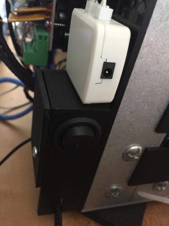

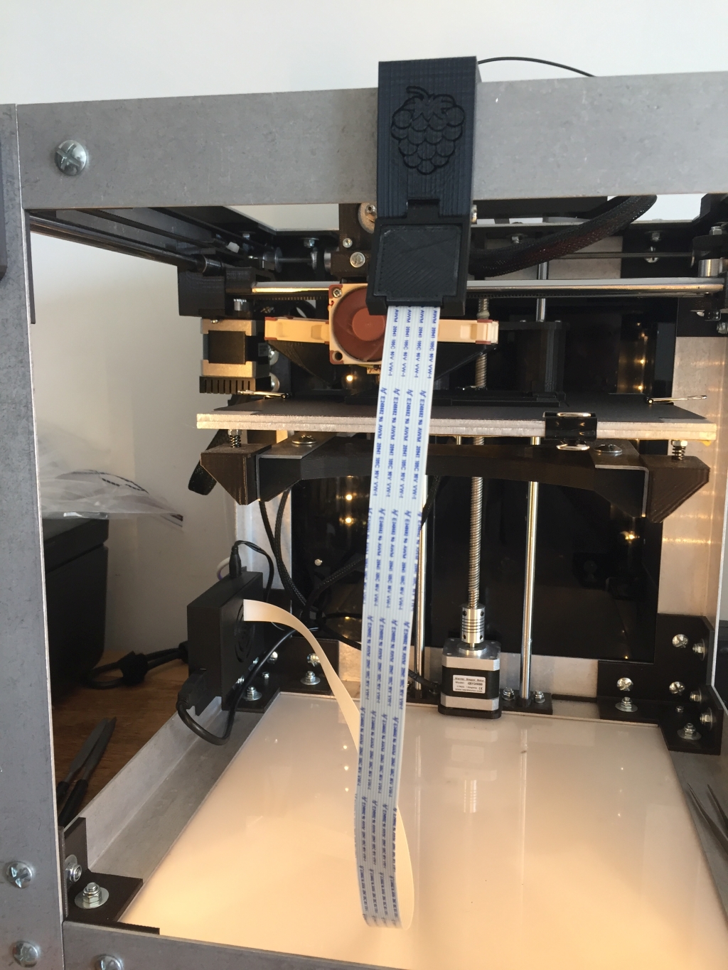

Boitier Pi et PiCam :
http://www.thingiverse.com/thing:1720894
http://www.thingiverse.com/thing:1714796

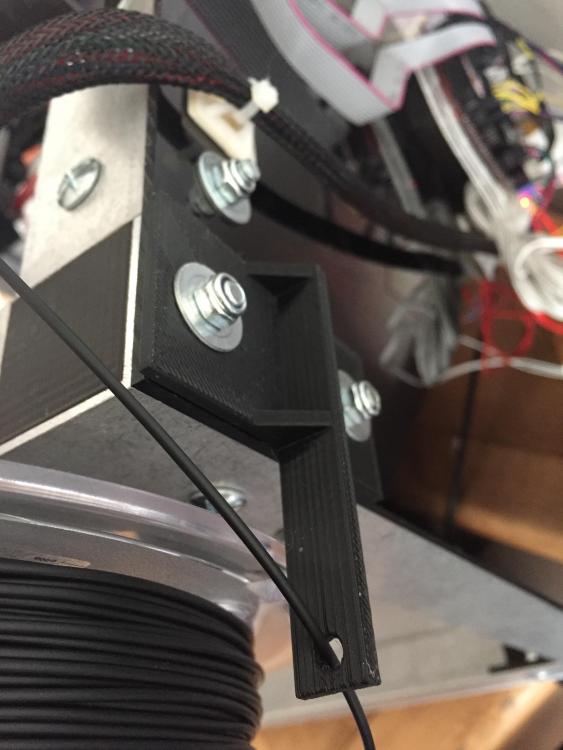

Guide Filament (je travail sur un nouveau modèle) et passage sur Fan low noise de 40mm (100% WAF ;))
http://www.thingiverse.com/thing:1682313
http://www.thingiverse.com/thing:1638462 + https://www.amazon.fr/noctua-NF-A4X10-FLX-Noctua-NF-A4x10/dp/B009LEJ6RY/

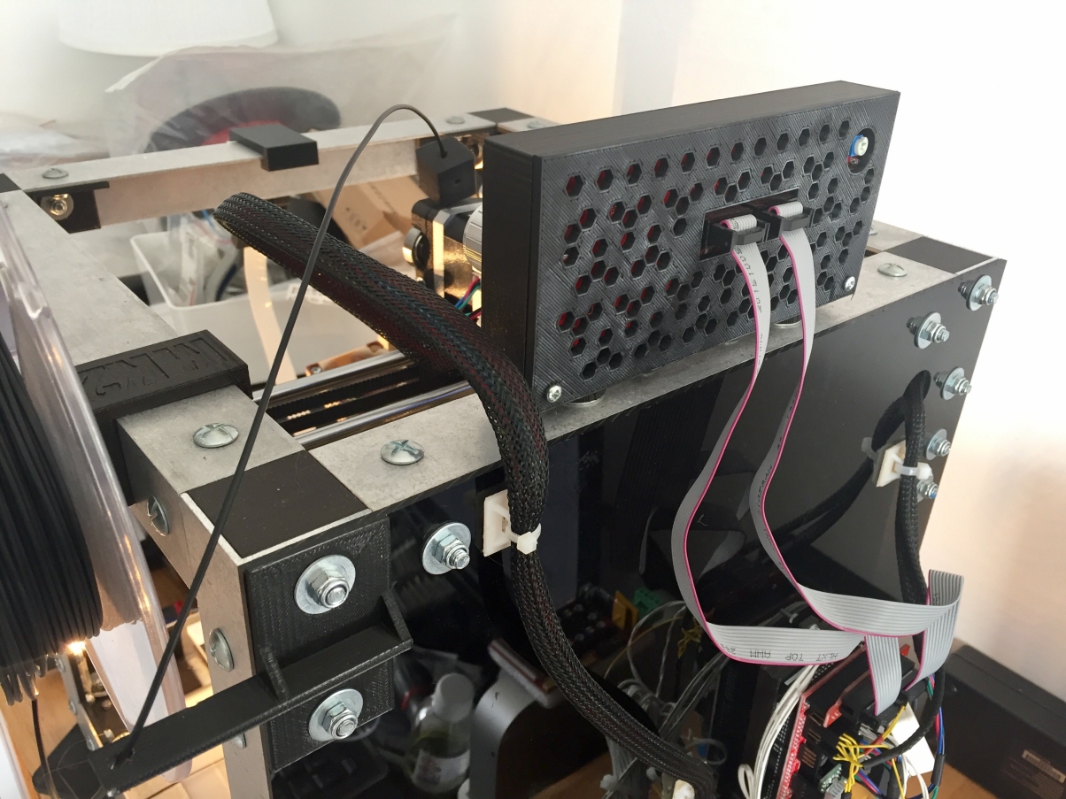

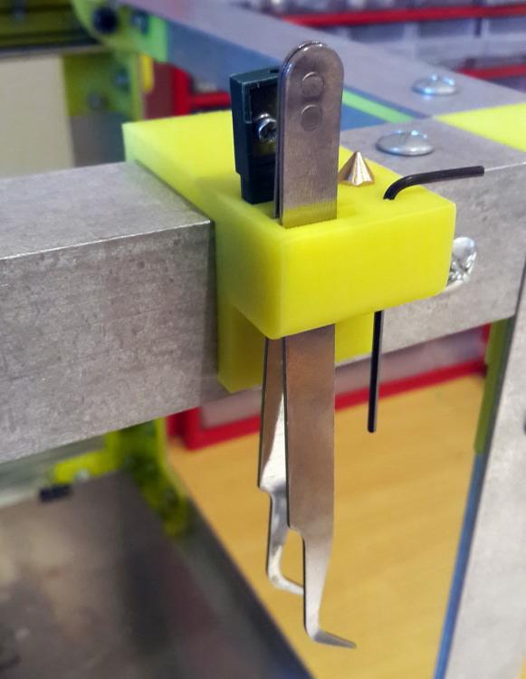

Allez, encore un autre :
Un porte accessoires indispensable !
Permets de garder sous la main :
  • Un taille filament,
  • Un buse de rechange,
  • Une pince,
  • Une petite clé à Len.
Indispensable vous dis-je ! xD
Lien pour le téléchargement : http://www.thingiverse.com/thing:1741286

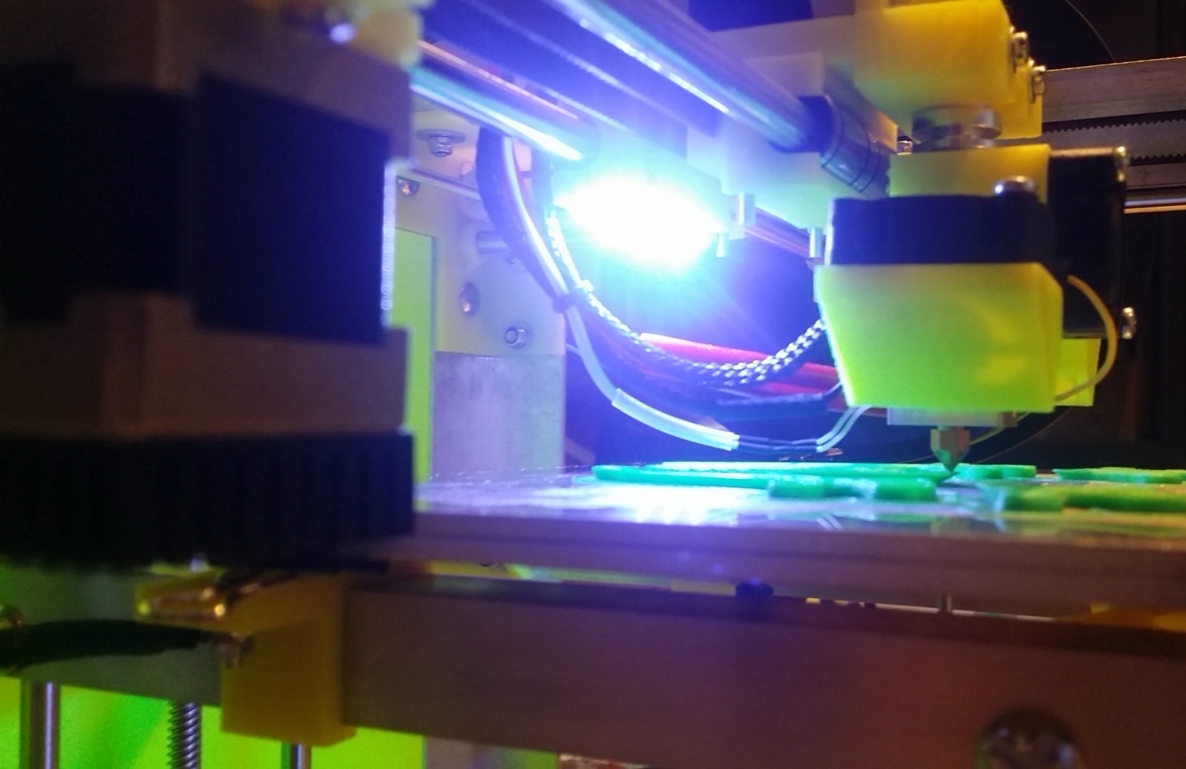

Pour ce qui est de la customisation, J'ai aujouté une bande de 3 led (autocollante) sous l'extrudeur pour éclairer mes impressions !

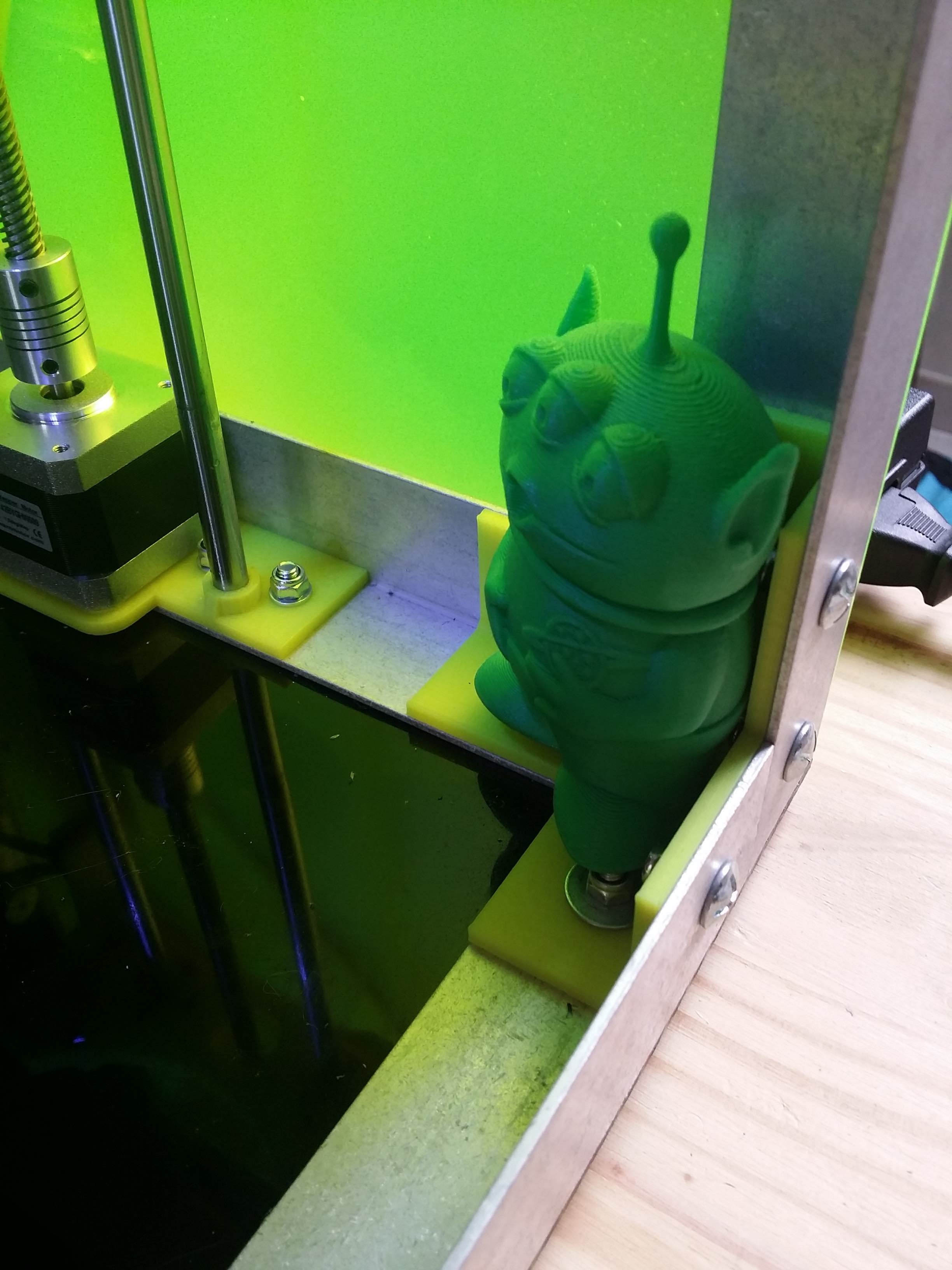

Bon ... pour ma dernière customisation en date, j'ai divagué un peu ! Ma SmartCub avait besoin d'un copain :x ! Je lui ai donc imprimé un petit Alien de Toy Story ahah xD !

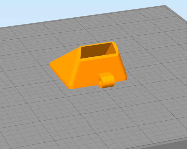

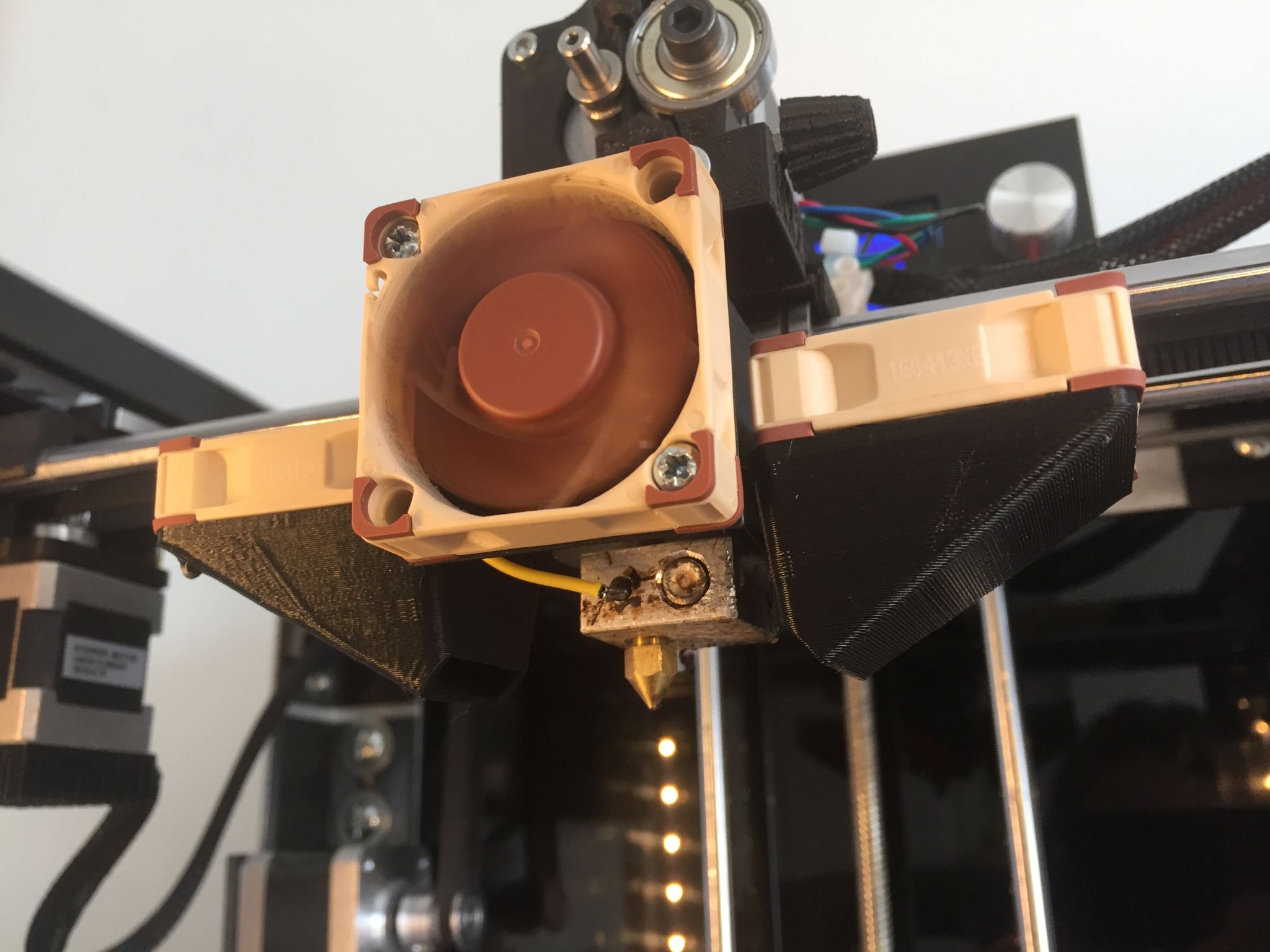

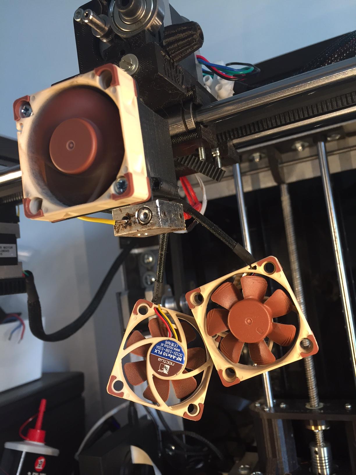

Nouvelle version pour les noctuas avec un système renforcé par écrou M3 pour les ventilos PLA. Le système à vis actuel est trop faible et ça a tendance à piquer du nez :(
En cours de print, voir le poids et si ça bouge plus :)
Modifié (le) par dusters

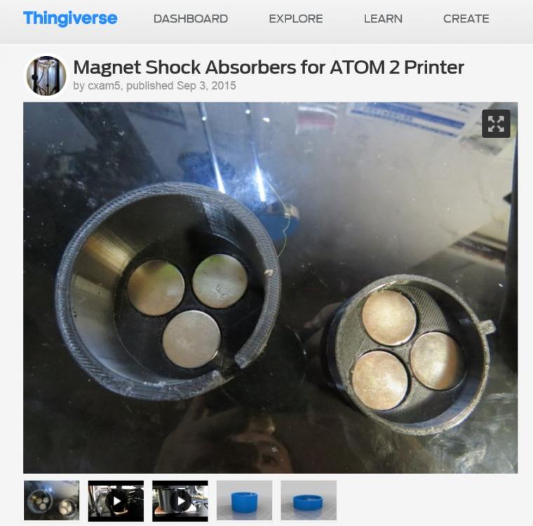

Je me pose la question des vibrations.
Comme certains d'entre vous, j'ai installé un morceau de tapis de gym pour absorber les vibrations.
J'ai découvert sur Thingiverse un système original : une suspension magnétique !
Qu'en pensez vous ?
http://www.thingiverse.com/thing:996590

Ce type de système se comporte de la même façon qu'un ressort seul. il va limiter pas mal la transmission des chocs au support.
On peut voir sur les vidéos en fonctionnement que la machine oscille pas mal et que ces mêmes oscillations mettent un certain temps pour s'amortir et ainsi dissiper l'énergie.
Le problème est que l'amortissement est relativement faible et j'ai peur qu'un tel système et ses oscillations soit néfaste pour la qualité de l'impression.
C'est un peu comme si on comparait le système ressort amortisseur d'une 2cv avec celui d'une Mercedes. La première a un confort appréciable pour le conducteur mais une tenue de route du véhicule pas terrible alors que la seconde a moins de confort (quoiqu'une Mercedes d'aujourd'hui obtient les deux:D) mais une tenue de route impeccable.
Le but est d'obtenir le bon compromis entre la limitation des chocs (ressort) et l'amortissement de ceux-ci. Il existe des mousses élastomères de polyuréthane qui remplissent super bien ces deux rôles à condition qu'elles soient correctement choisies en fonction du poids de la machine et de "l'écrasement" acceptable (Type Sylomer / Sylodyn ou équivalent moins cher... / Selon le fabricant il doit y avoir des abaques de dispo pour le choix optimal)
Là dans l'état et comme le dit dusters, la machine va avoir le mal de mer ^^

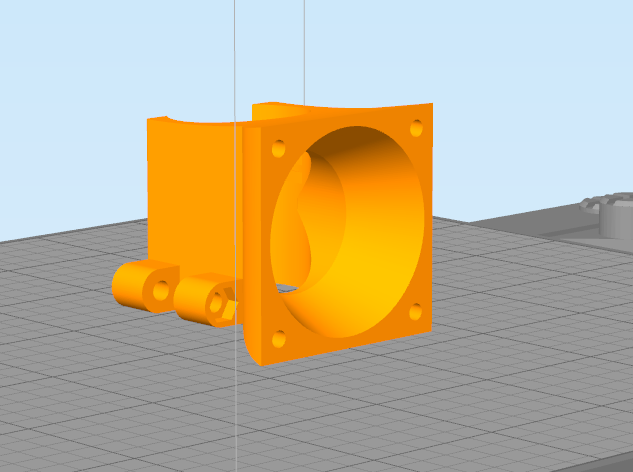

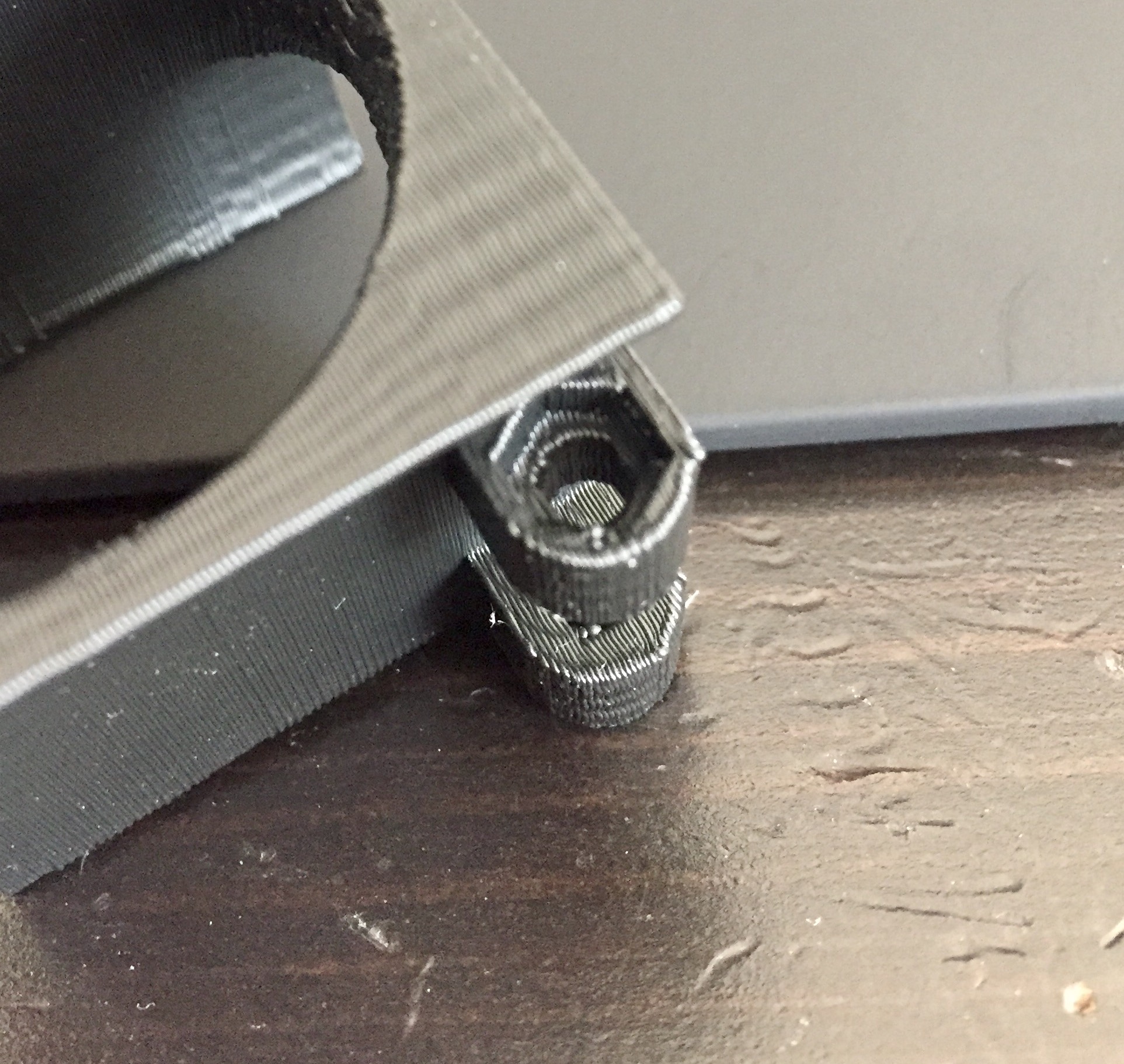

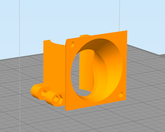

Sinon, j'ai essayé d'imprimer mon support ventilo pour la tête avec mes modifs... Et bah impossible d'avoir une impression correct sur les trous des vis et des têtes d'écrous dans tout les sens...
On modifie une pièce, en se disant ça glisse... Mais pas du tout !!! >:(
Donc j'ai totalement redessiné la pièce pour une impression à plat et c'est parfait maintenant (Pas dit que ça marche une fois monté...) :)
Le temps de finir de tout imprimer, de tout monter, de faire la pesée et de voir si pas de problème (ventilation correct) et je rajoute les nouveaux stl sur thingiverse.

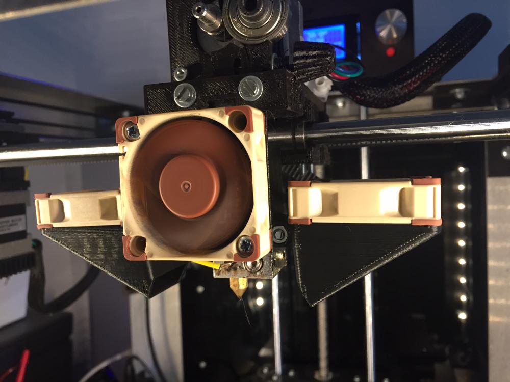

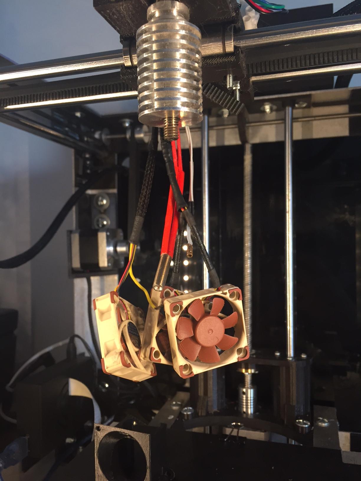

Donc, impressions... Nickel :ph34r:
Pesée :
Ancien triptyque (avec vis, sans ventilo) : 23g
Nouveau triptyque (avec vis, sans ventilo) : 21g
Montage :
Me suis brûlé les doigts... Blessure de guerre, mais ça passe bien :)
Bon première constatations, ça ne bouge plus ! :D C'est 100% stable et dans l'axe.
PID fait, ça semble OK.
Test d'impressions en cours.
@dusters c'est propre ton installation B|
Est-ce que les Noctua sont efficaces pour le bruit?
Modifié (le) par Octo
Effectivement beau montage. B|
Il n'y a qu'un truc qui me "chagrine", c'est la couleur des ventilateurs.
Dommage qu'ils ne les fassent pas en noir. o.O

perso je suis en noctua sur ma prusa est c'est que du bonheur maintenant le seul truc que j'entends est le ventilo de l'alimentation que je vais finir par dessouder pour y souder un noctua mais si il ne fais pas énormément de bruit
les noctua niveau débit d'air il y a pas photo
