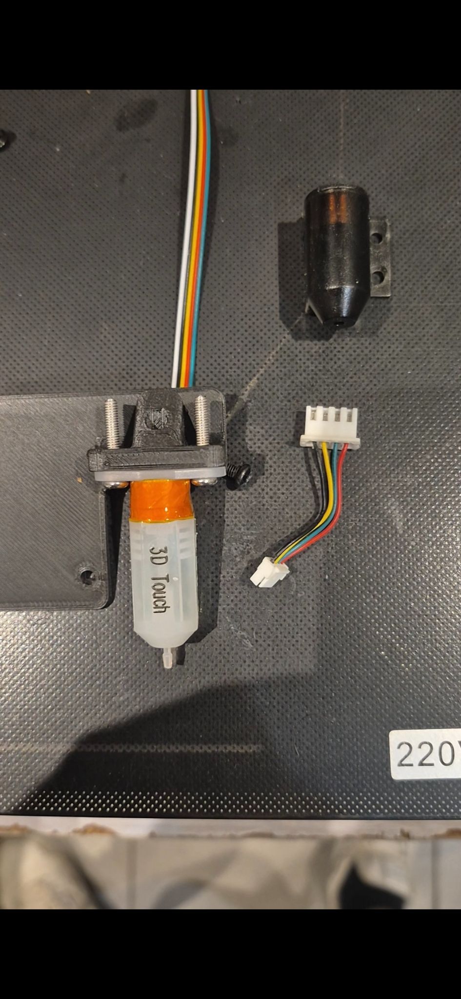

Bonjour je me lance dans la modification de ma x2 et je n arrive pas a trouver les bon câble sur le 3dtouch .
Je vous joint les photos .
Modifié (le) par Aque
@Aque ton cable reste comparable a ce que j'explique sur le tuto pdf, le fils bleu vert est ici la masse donc comparable au marron des Bltouch, tu as besoin que d'un des 2 fils black et bleu/vert qui sont 2 masses, te faut par contre des connecteur JST adapter ou tu coupe le petit connecter de l'ancien 3Dtouch d'origine et tu soude les cables.
