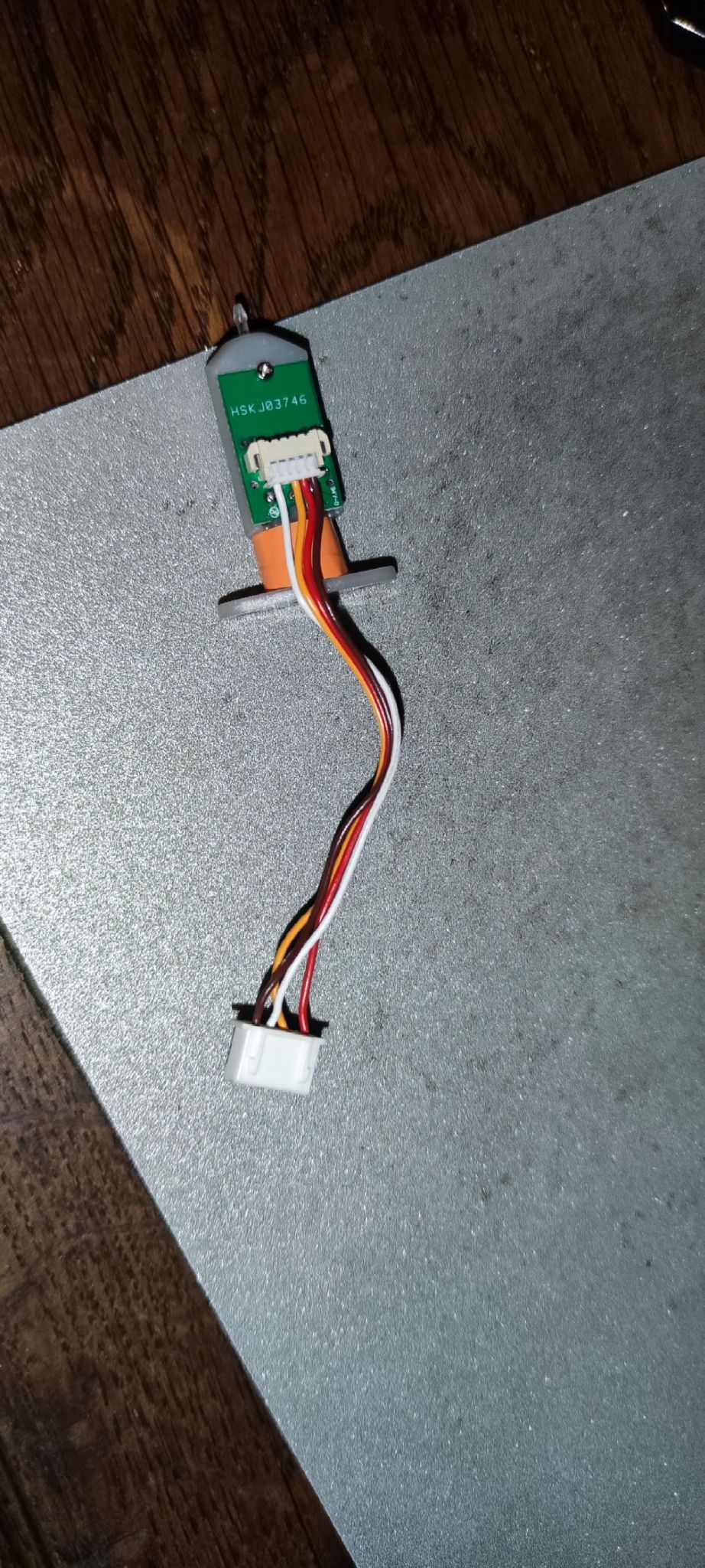

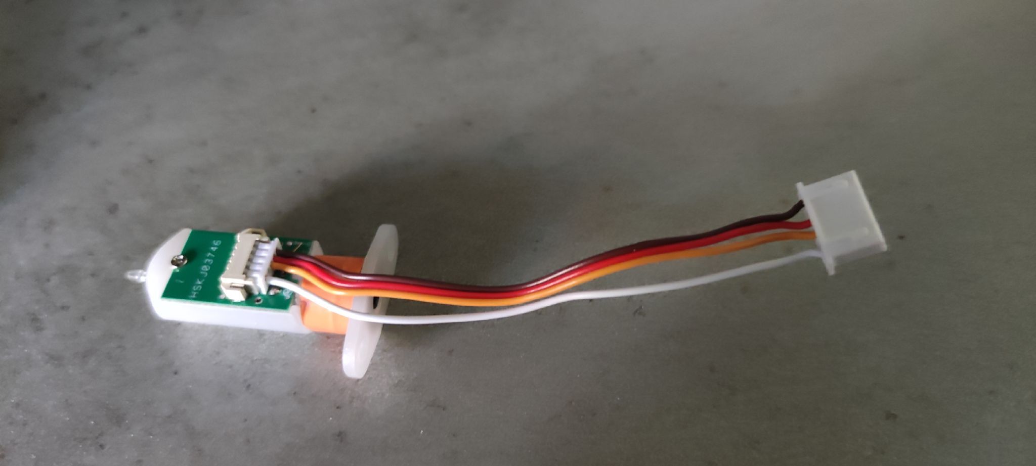

Grayshif Posté(e) Septembre 22, 2023 Partager Posté(e) Septembre 22, 2023 Bonjour on a commencé a bien attaquer les préparatifs de l installation du 3d touch de trianglelab. Est ce que quelqu'un peut me confirmer que je ne me suis pas trompés dans l' ordre des fils. C est sympa ses modifications ça permet d avoir une activité père fils. Cordialement Grayshif Lien vers le commentaire Partager sur d’autres sites More sharing options...
hyoti Posté(e) Septembre 22, 2023 Partager Posté(e) Septembre 22, 2023 (modifié) il y a 15 minutes, Grayshif a dit : Bonjour on a commencé a bien attaquer les préparatifs de l installation du 3d touch de trianglelab. Est ce que quelqu'un peut me confirmer que je ne me suis pas trompés dans l' ordre des fils. C est sympa ses modifications ça permet d avoir une activité père fils. Cordialement Grayshif Bonjour @Grayshif Tu as prévu de ne mettre que quatre fils ? Effectivement je ne sais si le deuxième fil à la masse est indispensable ? Modifié (le) Septembre 22, 2023 par hyoti ajout Lien vers le commentaire Partager sur d’autres sites More sharing options...
Grayshif Posté(e) Septembre 22, 2023 Partager Posté(e) Septembre 22, 2023 Oui si j' ai bien lu le fil noir semble poser beaucoup de problème c est pour ça que je l' ai enlève a moin que je soit dans l erreur Lien vers le commentaire Partager sur d’autres sites More sharing options...
hyoti Posté(e) Septembre 22, 2023 Partager Posté(e) Septembre 22, 2023 il y a 2 minutes, Grayshif a dit : Oui si j' ai bien lu le fil noir semble poser beaucoup de problème c est pour ça que je l' ai enlève a moin que je soit dans l erreur Ok c'est peut-être spécifique aux Artillery ou au 3Dtouch. Lien vers le commentaire Partager sur d’autres sites More sharing options...
woo_j Posté(e) Septembre 22, 2023 Partager Posté(e) Septembre 22, 2023 (modifié) Salut, eu non il semble que tu n'es pas bon au niveau de l'ordre des fils ! Tu as mal lu la page une ! il y la photo et meme un pdf, l'orde de haut en bas est rouge , orange, blanc, et marron puis noir ! en Effet 1 seul noir est good ! Modifié (le) Septembre 22, 2023 par woo_j Lien vers le commentaire Partager sur d’autres sites More sharing options...
Grayshif Posté(e) Septembre 22, 2023 Partager Posté(e) Septembre 22, 2023 C est ma faute je me suis basé sur la photo de la page 2 ça m apprendra a pas lire le tuto heureusement j' ai acheté une pince pour les enlevées 3t les remettre dans l ordre Lien vers le commentaire Partager sur d’autres sites More sharing options...

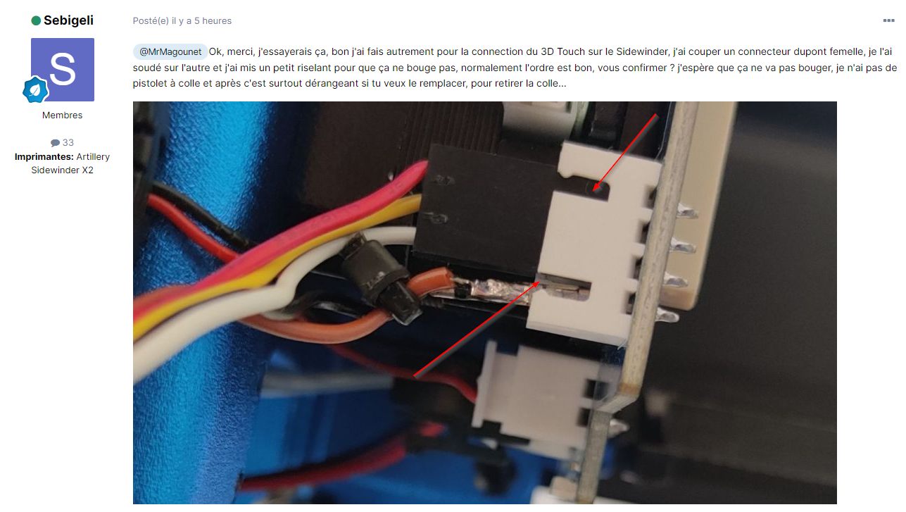

woo_j Posté(e) Septembre 22, 2023 Partager Posté(e) Septembre 22, 2023 Le 11/02/2022 at 17:39, Sebigeli a dit : @GalacticJ'ai pris ton modèle 3D pour le coup @MrMagounetJe devrais pouvoir récupérer un pistolet à colle, il faut remplir tous le connecteur dupont male avec de la colle ? aucun risque de fonte du plastique ? Merci Je met de la colle partout ici ? Heureusement tu n'as pas branché ! bon courage c'est minus c'est truc !! c'est une tannée !!! lol Lien vers le commentaire Partager sur d’autres sites More sharing options...

Grayshif Posté(e) Septembre 22, 2023 Partager Posté(e) Septembre 22, 2023 Merci normalement l' ordre des files doit être le bon Lien vers le commentaire Partager sur d’autres sites More sharing options...
woo_j Posté(e) Septembre 22, 2023 Partager Posté(e) Septembre 22, 2023 (modifié) on voit pas tres bien les derniers mais ca à l'air bon ! Modifié (le) Septembre 22, 2023 par woo_j Lien vers le commentaire Partager sur d’autres sites More sharing options...

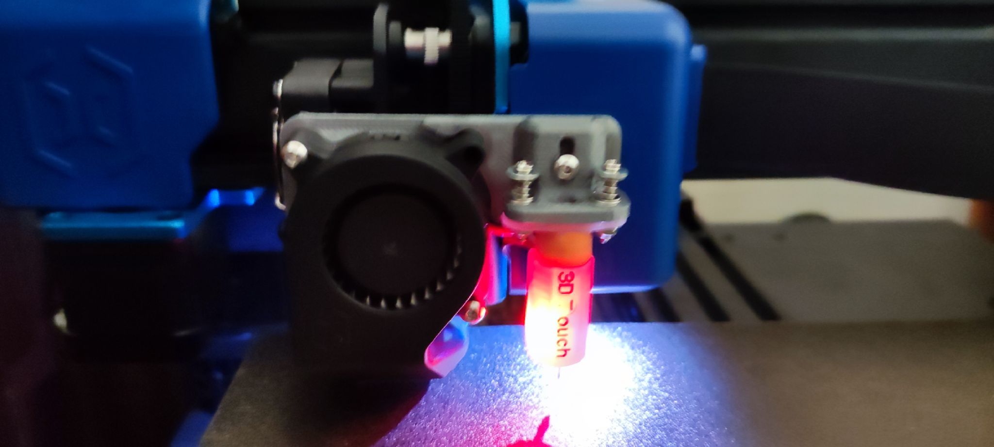

Grayshif Posté(e) Septembre 23, 2023 Partager Posté(e) Septembre 23, 2023 Bonjour pour le moment tout semble fonctionner. Je lance une impression pour voir ce que ça donne. Bonne Journée et encore Merci pour votre aide. Grayshif Lien vers le commentaire Partager sur d’autres sites More sharing options...
