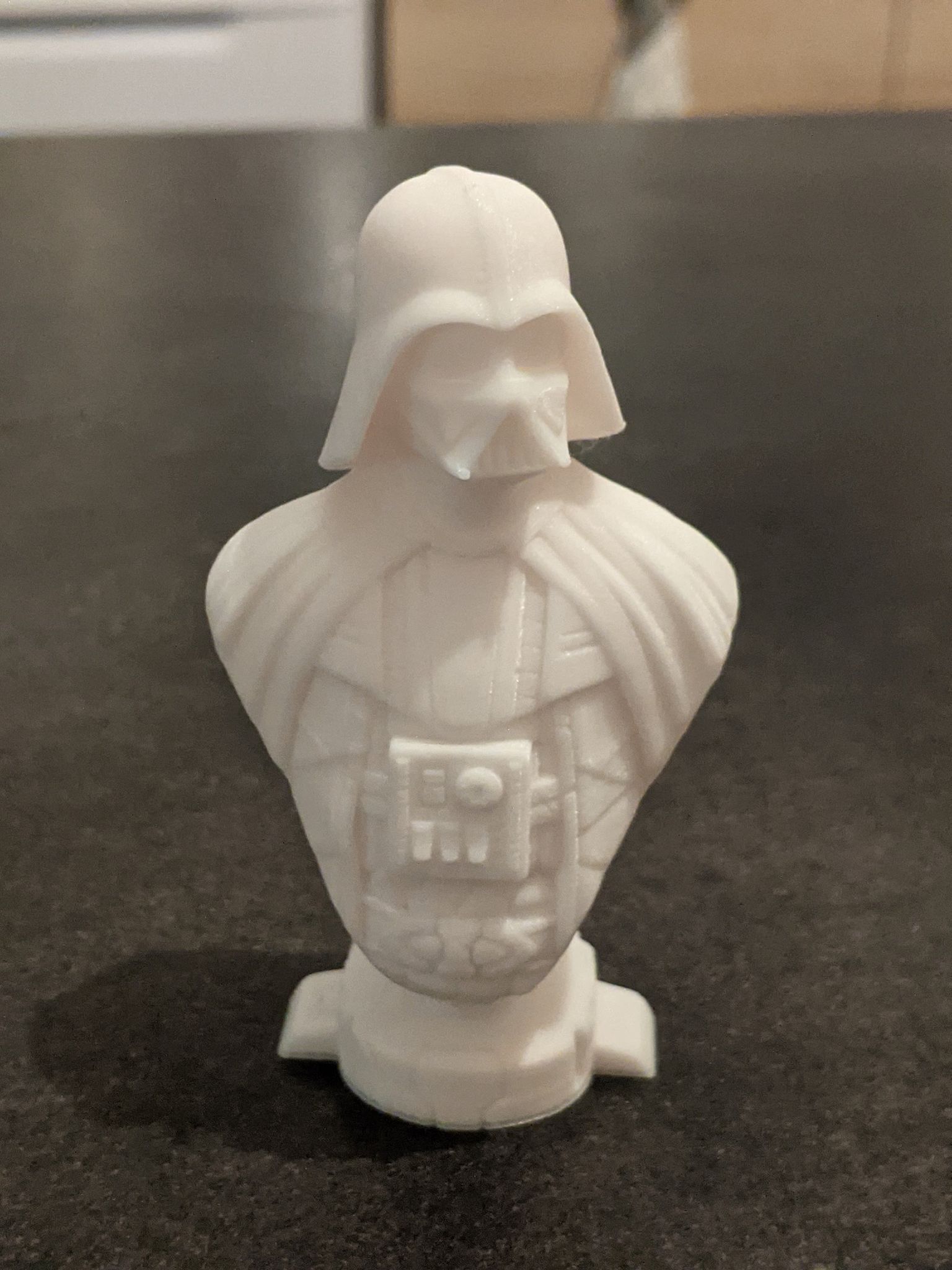

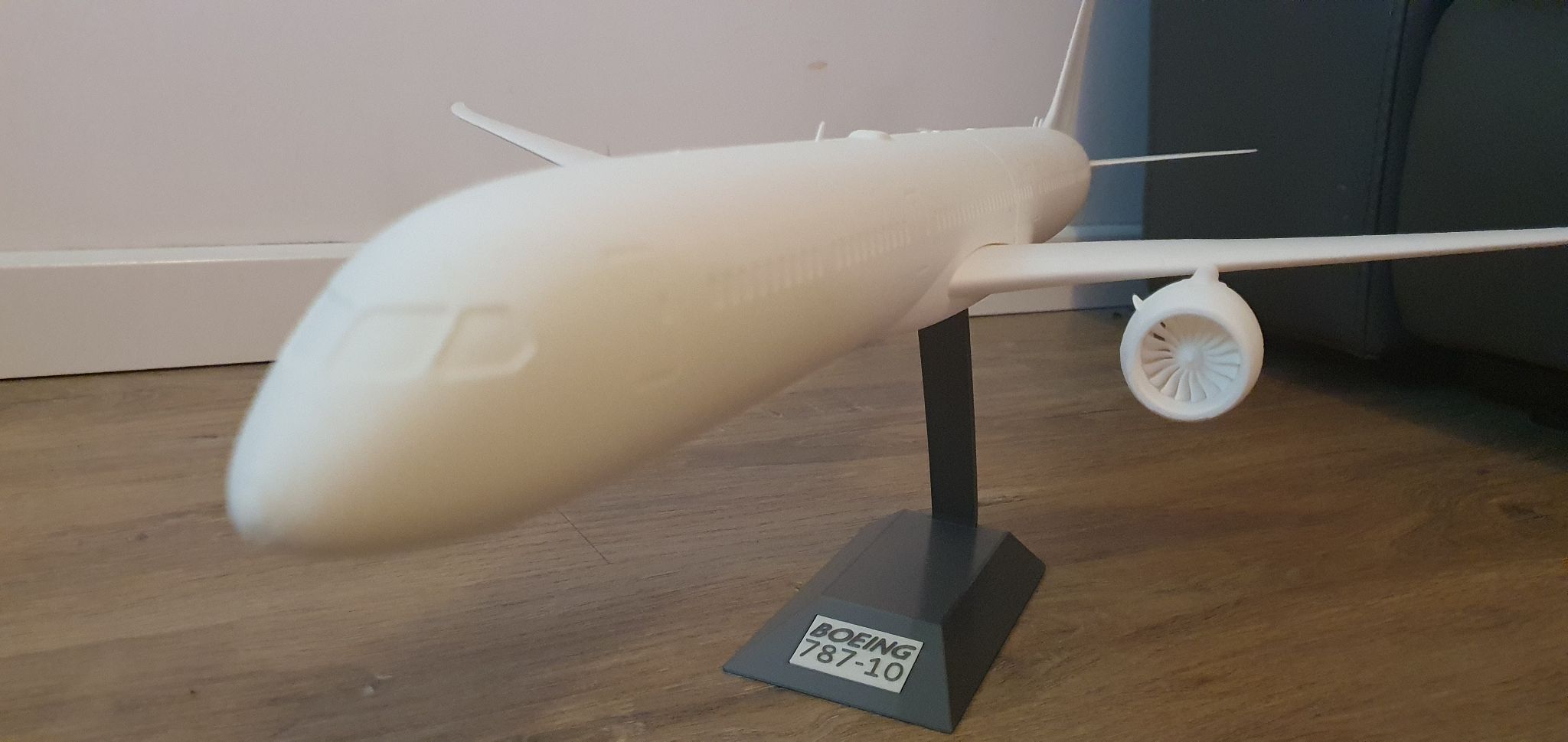

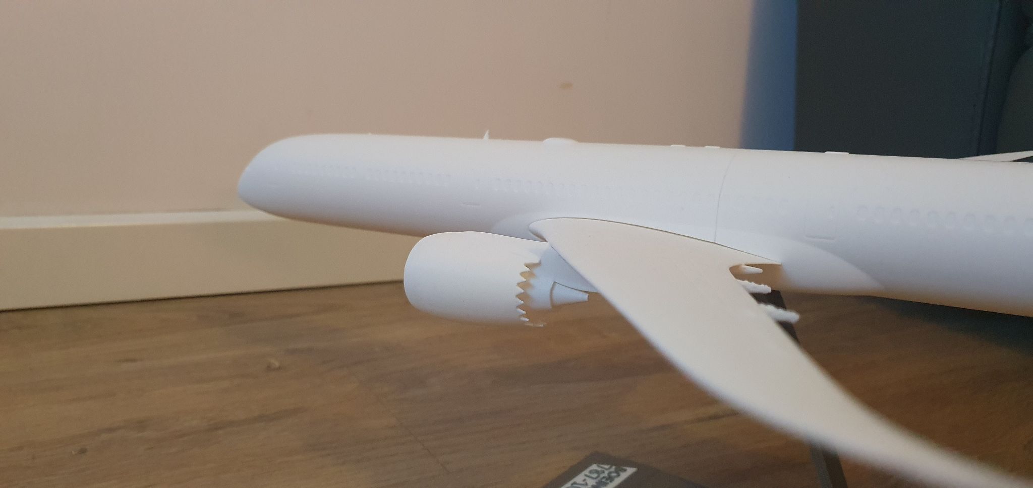

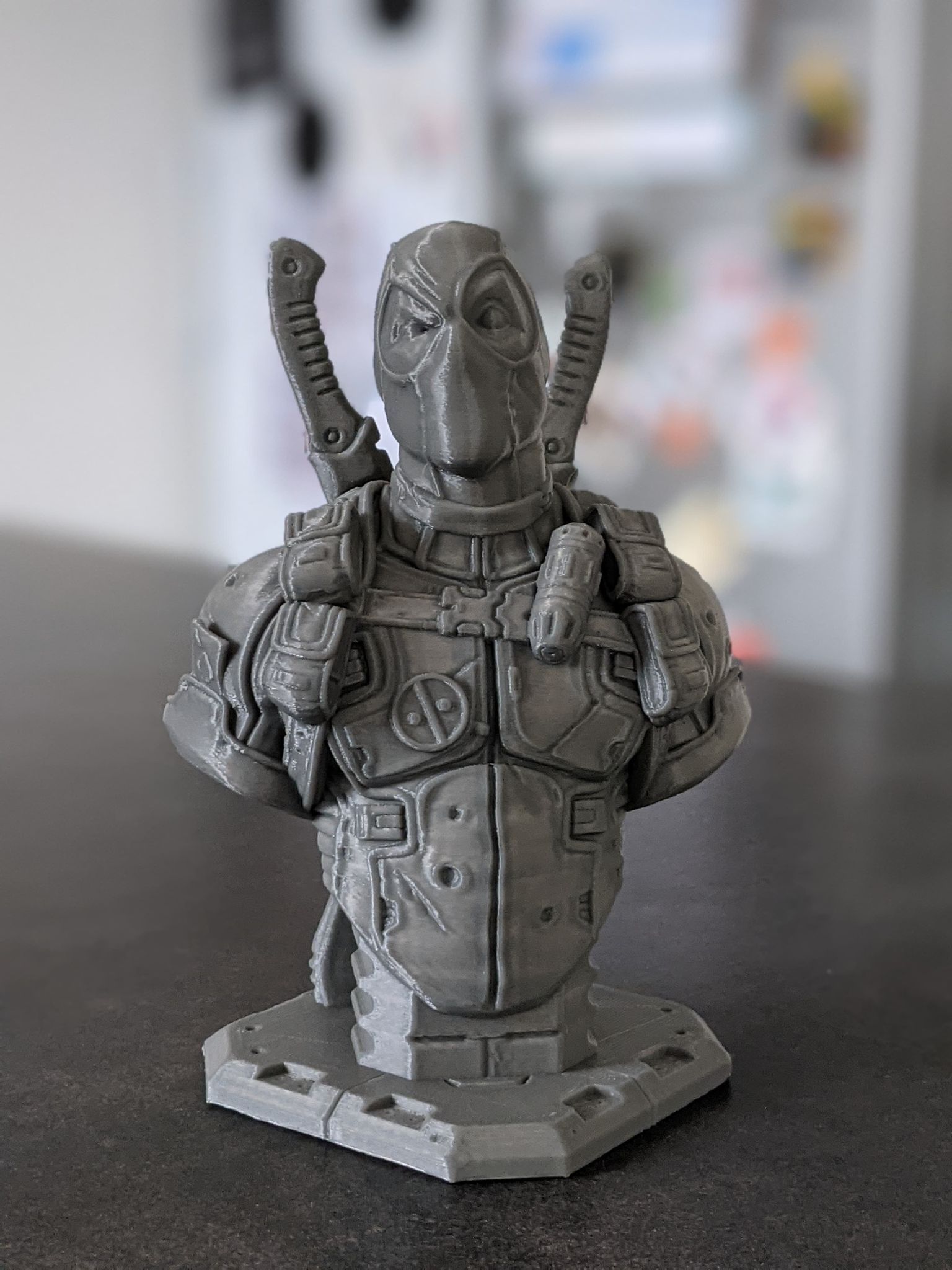

Pas faux, ça peux effectivement servir à certain...

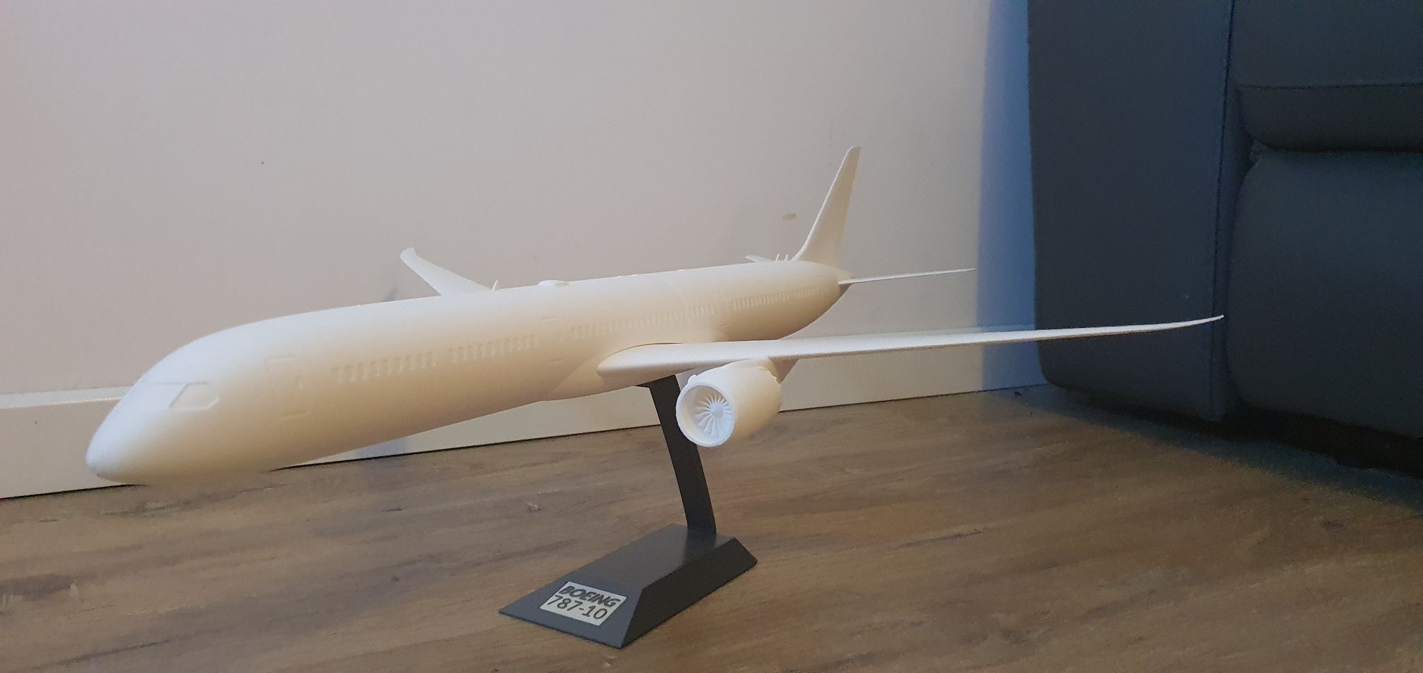

Je suis sur une SR en direct drive LGX Lite, buse 0.4mm
Pas de remplissage sauf pour la base (grise), 20% gyroïde.
Pour le reste profil "fine" pour le SR sous cura 4.13.1.
Hauteur de couche 0.15
Paroi 0.8
Épaisseur dessus/dessous 0.8
Temp : Buse 220° / Bed 70°(pour compenser le PEI)
Vitesse : 80mm/s
Vitesse paroi externe / interne : 40 mm/s
Ventilation : 100%
Durée minimale de couche : 4 s
Vitesse minimal d'une couche : 5 mm/s
Pas de support.
Adhérence plateau : Bordure
Pour le moment je suis encore en phase de modification, j'attend l'écran TFT70 et la SKR2, mais la avec le Bondtech en direct drive, le Rapido hotend et une buse 1.2mm j'obtiens ça (hauteur de couche 0.32)

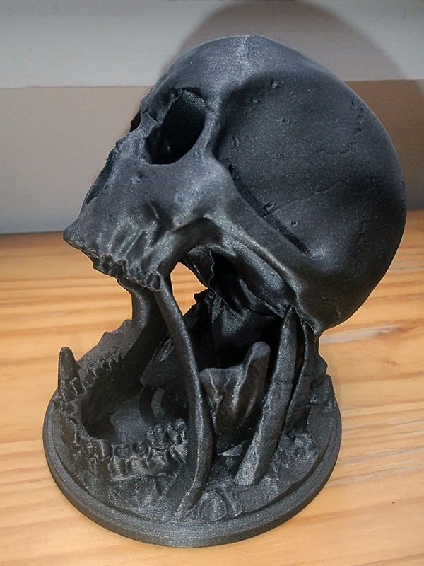

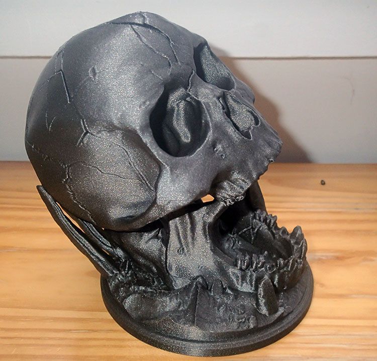

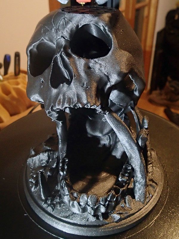

Déjà vu sur mon fil mais pour participer; une impression de 10h50, sans aucun support  :  https://www.prusaprinters.org/fr/prints/56081-deserts-kiss-diorama-dice-tower
Couches en 0.25, 3 périmètres au lieu de 2, 3 couches solides haut et bas au lieu de 4 avec 0.75mm d’épaisseur de coque mini (haut et bas), remplissage 15% en cubique adaptatif, ce qui m’a permis de limiter le temps perdu en remplissage solide (2h07m au lieu de 5h58, avec ajout de temps de périmètre 1h22 à 2h43, on gagne largement à faire 3 périmètres)
J’ai utilisé sous PrusaSlicer un modificateur de plage de hauteur pour faire le haut du crane avec une épaisseur de couche plus basse en passant de 0.25 à 0.20, 0.15 puis 0.10 pour les dernières couches, il a le crane bien lisse…
P2053354.thumb.JPG.f6b43b22aff62c85c4bcd58b19c2023b.JPGP2063361.thumb.JPG.5b142ce9deae8c3f470c6a219951c258.JPG
Je suis sur que d'autres FLSUN printer ont des beaux print a nous montrer !

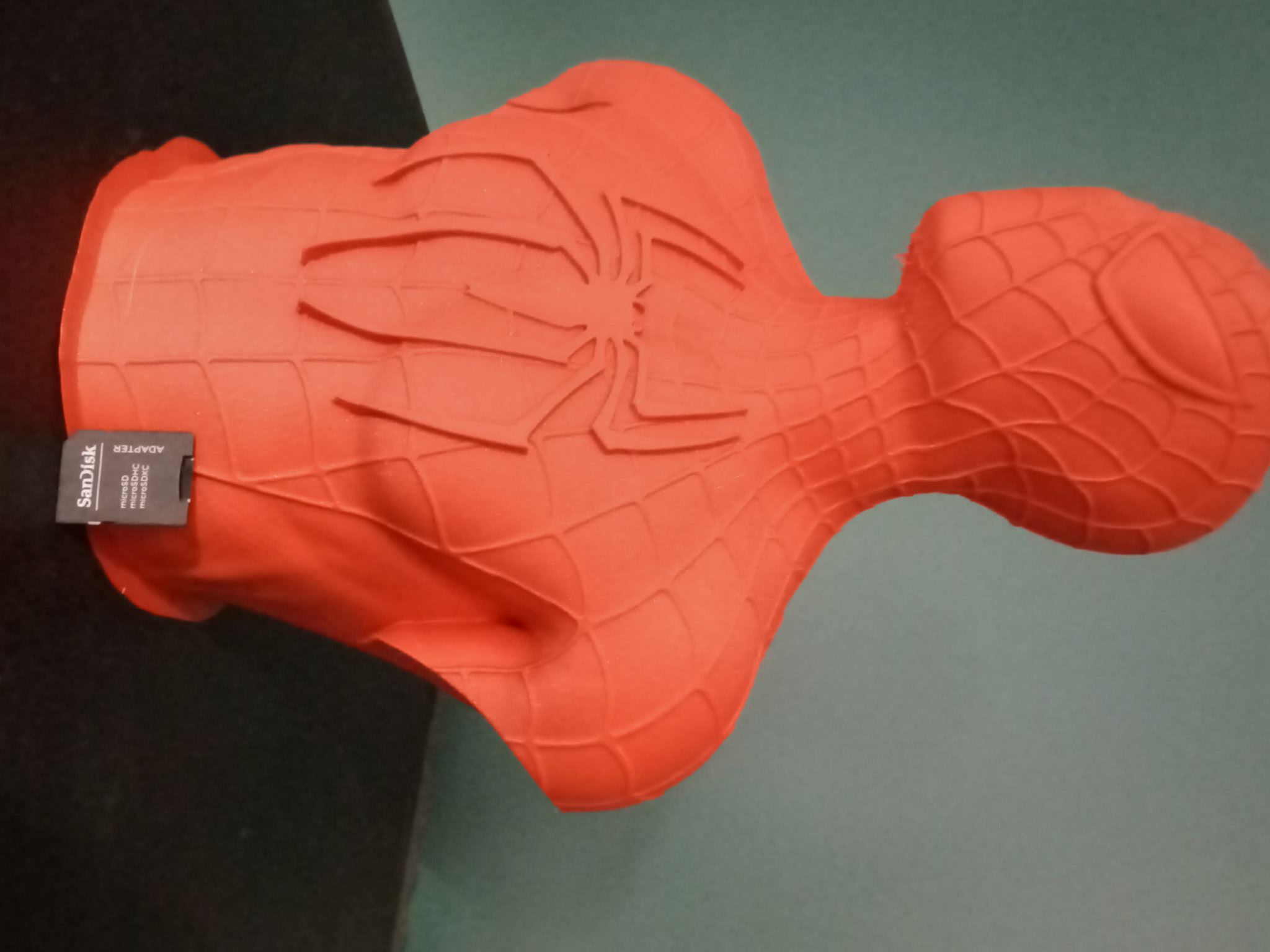

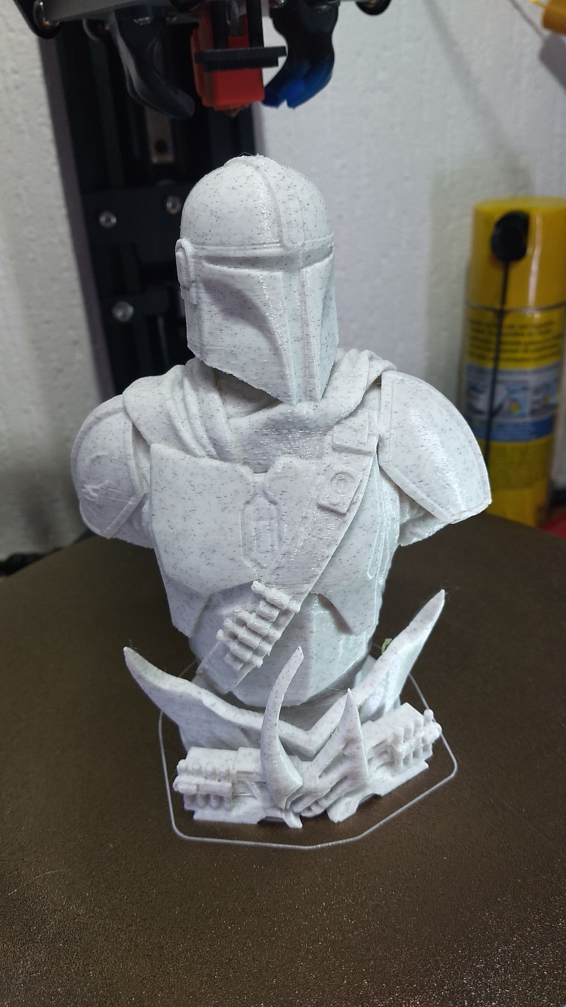

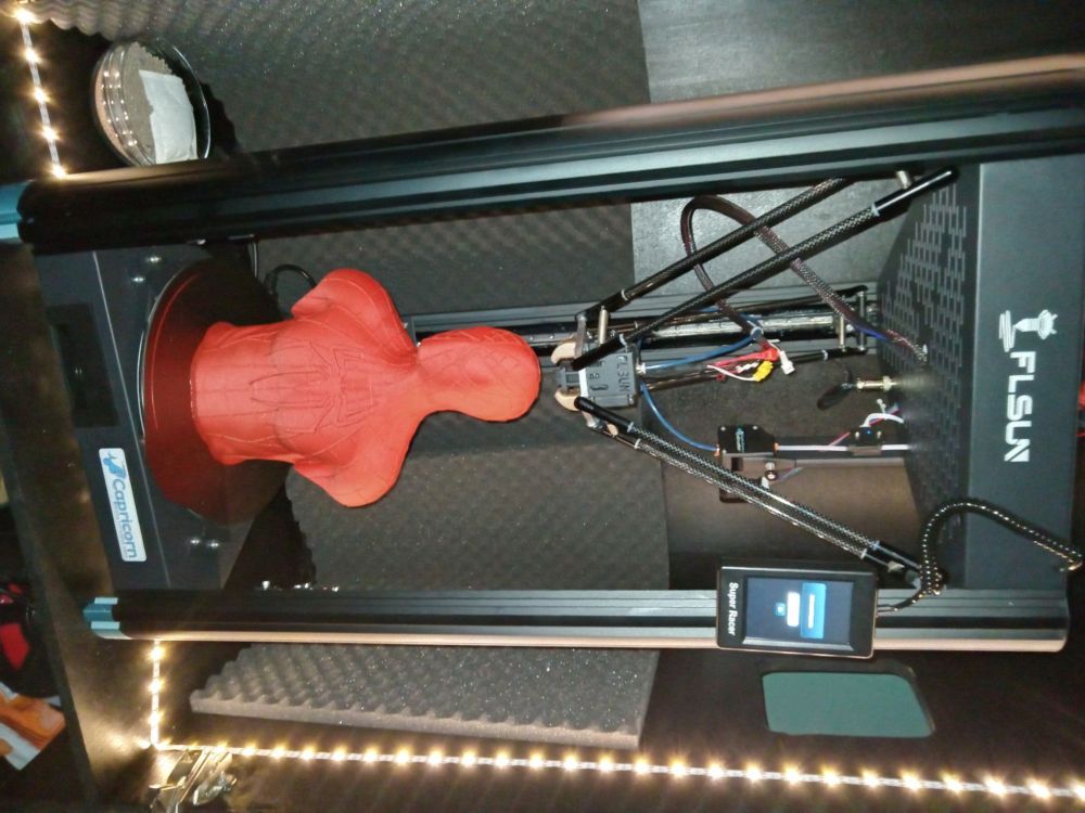

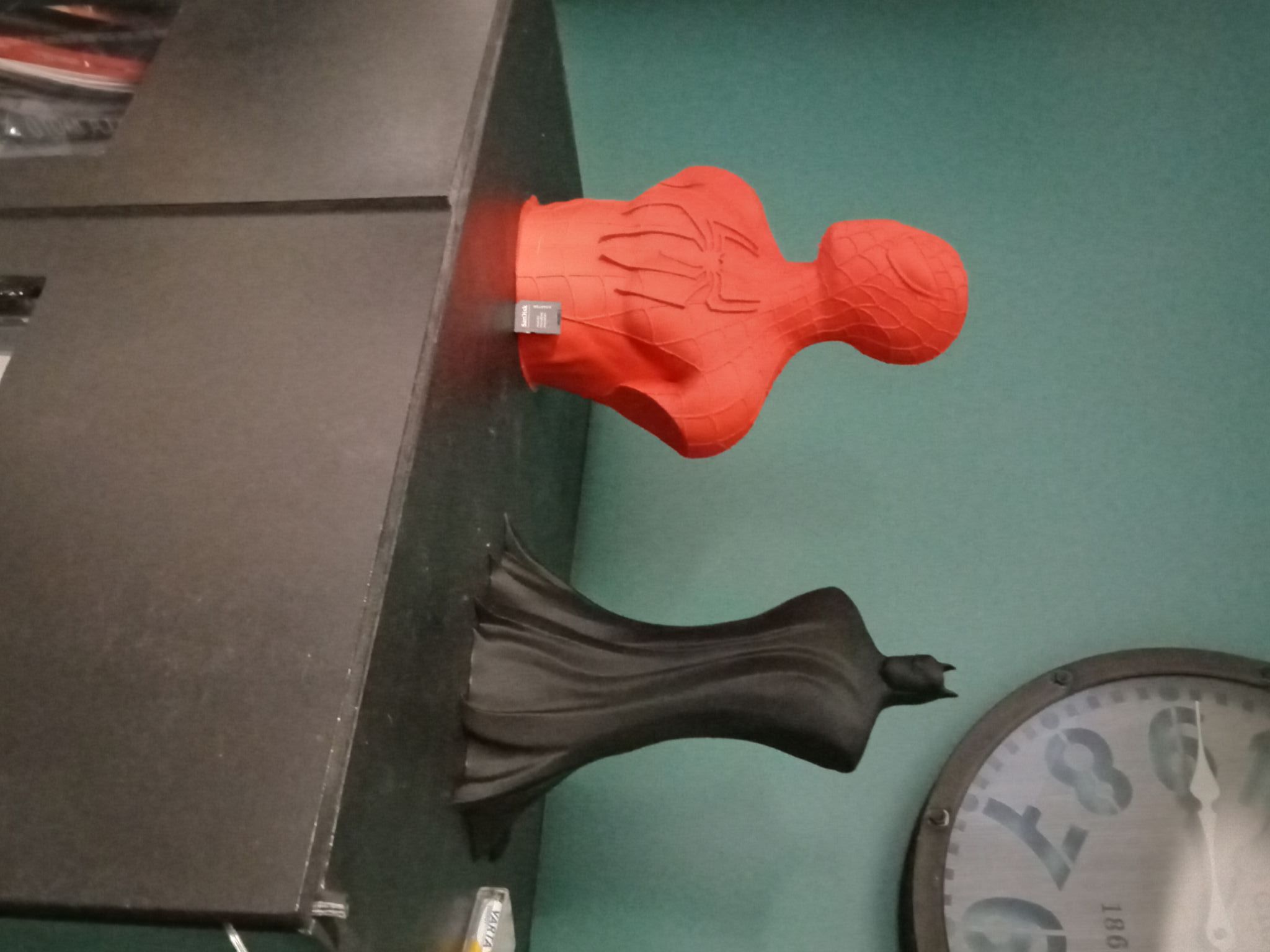

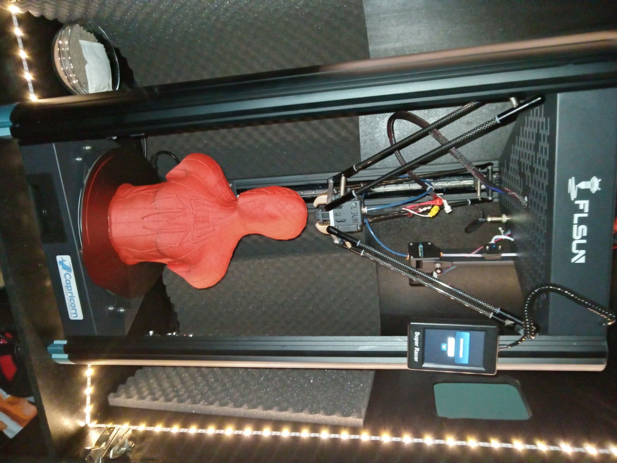

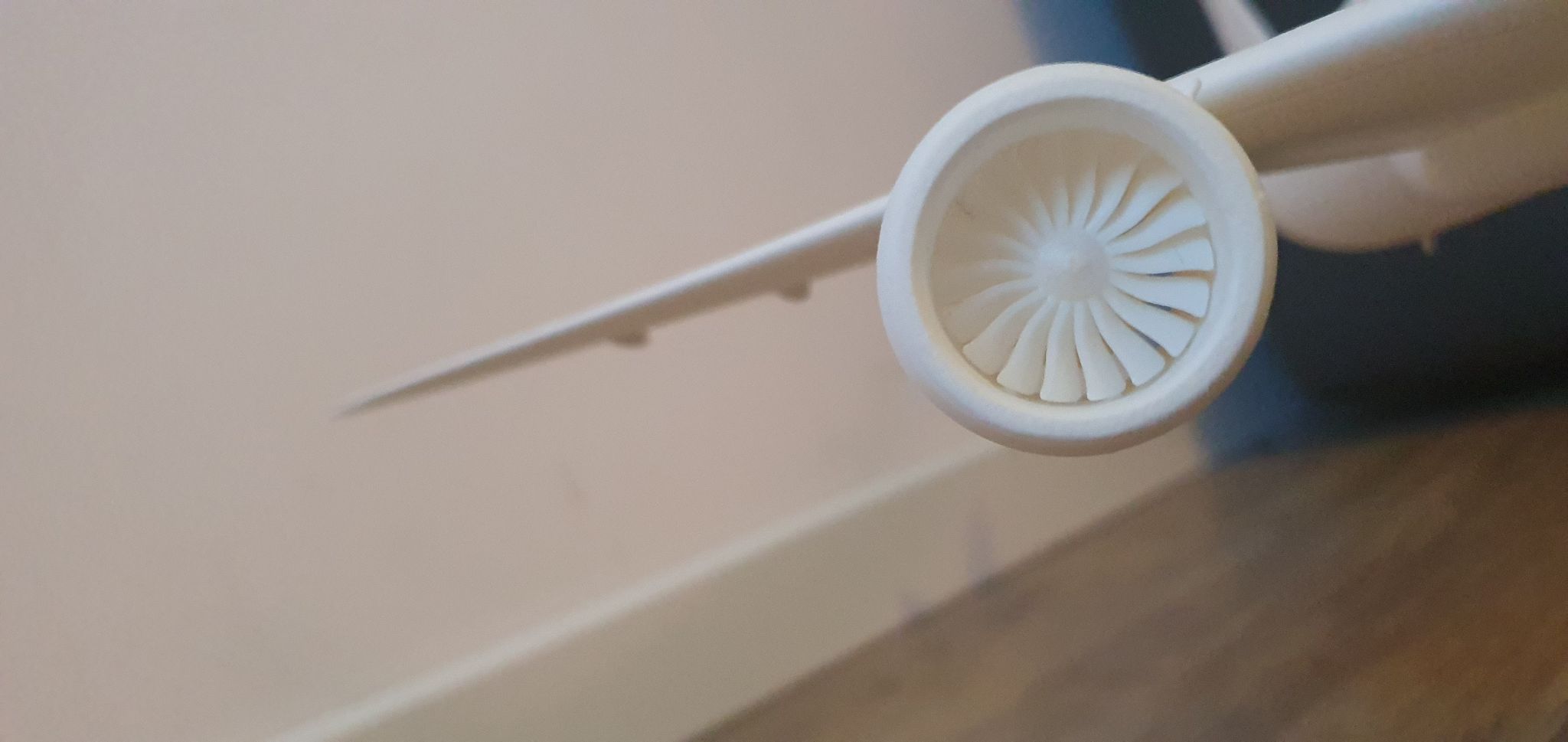

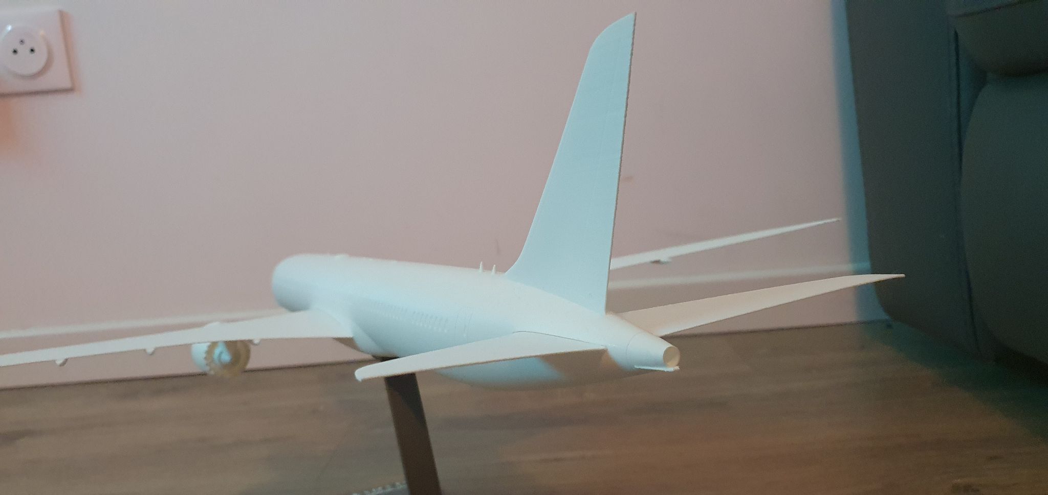

Idem 😊
Flsun Sr d'origine sous cura 4.13
Hauteur de couche 0.2 vitesse 100mm/s de moyenne 13h de print sans support et sans infil et 3parois. Pla SOVB3D rouge alumine.
Au max du volume autorisé.

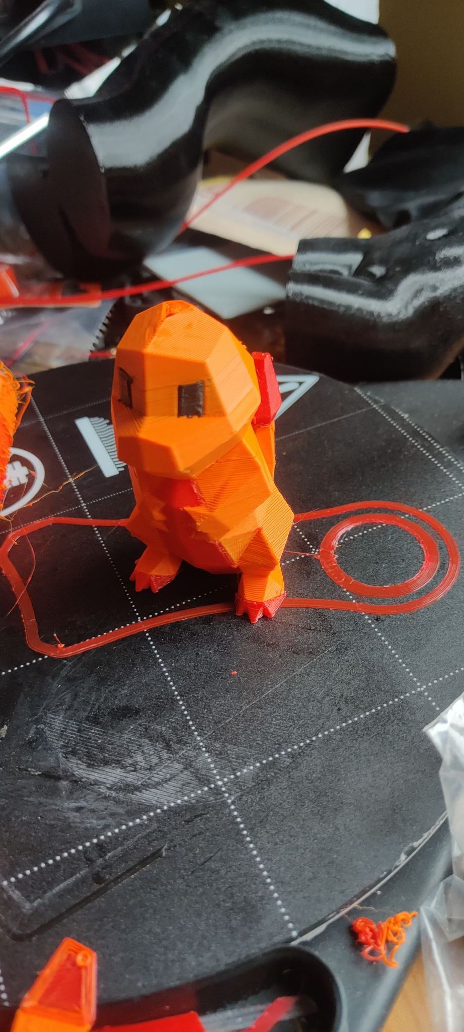

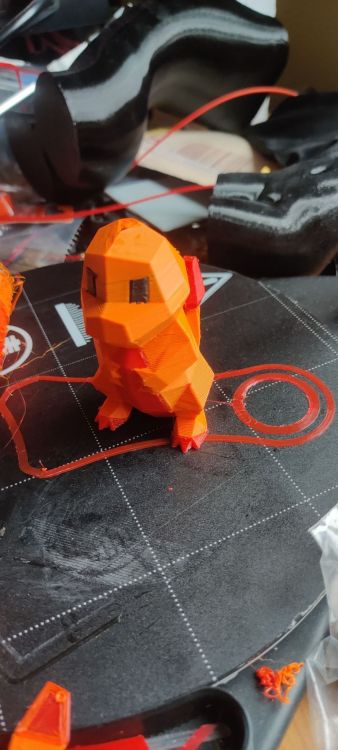

Dernier print de ma Q5 Twindrive,
Encore quelques adaptations sur les purges, je reste assez content de la partie mécanique contrairement à l'électronique

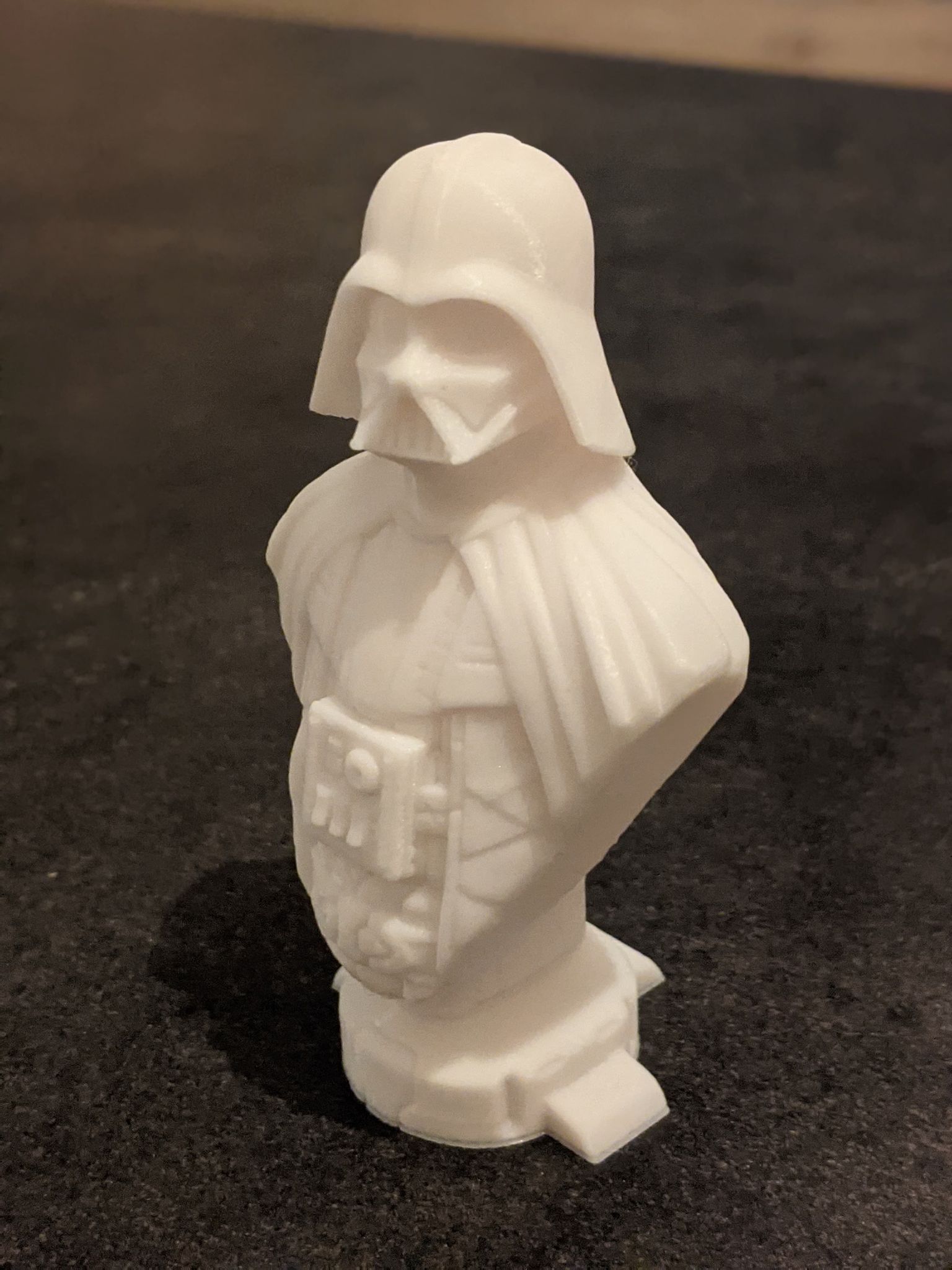

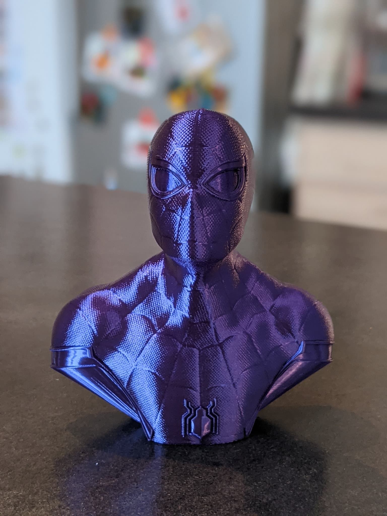

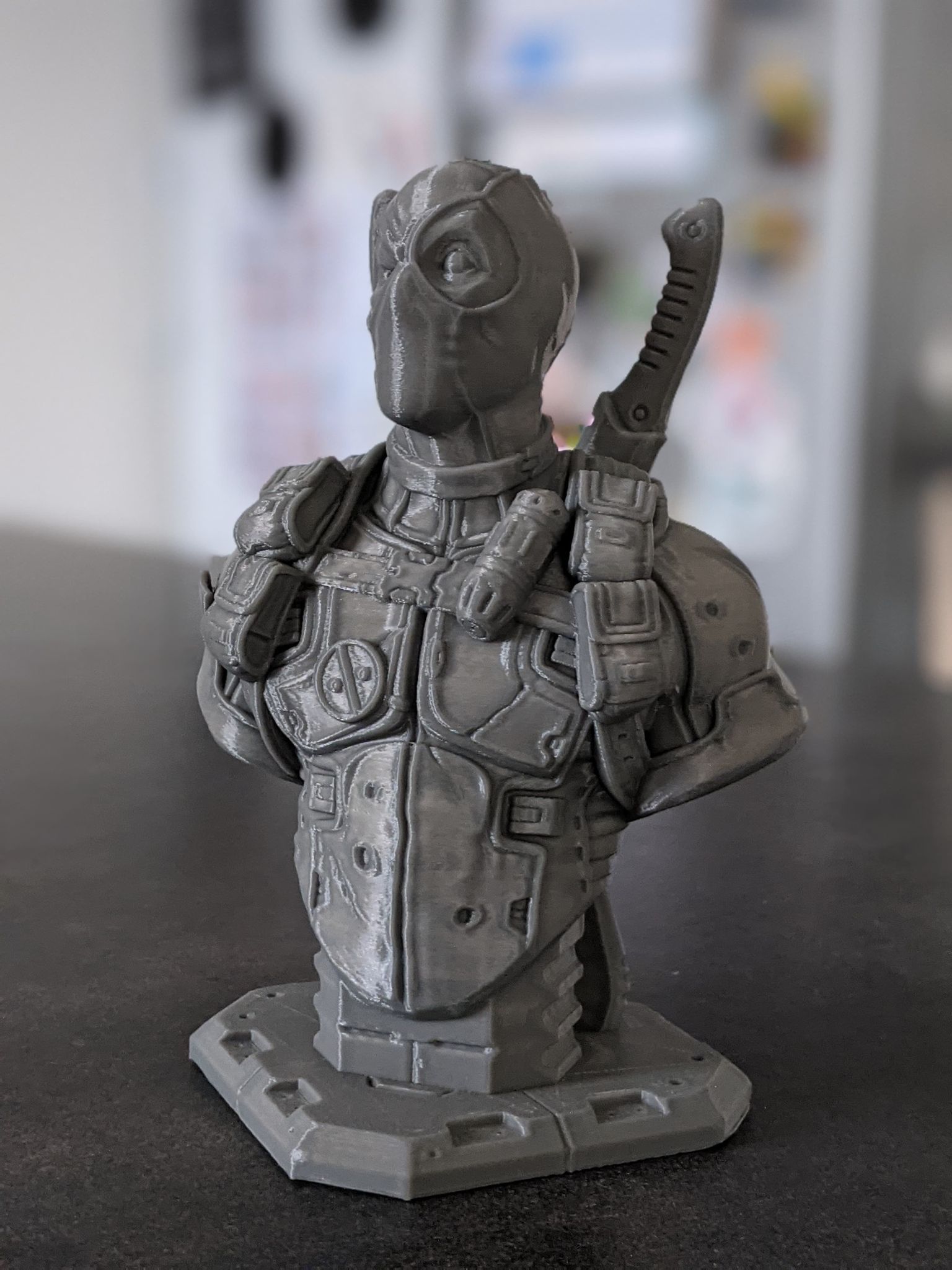

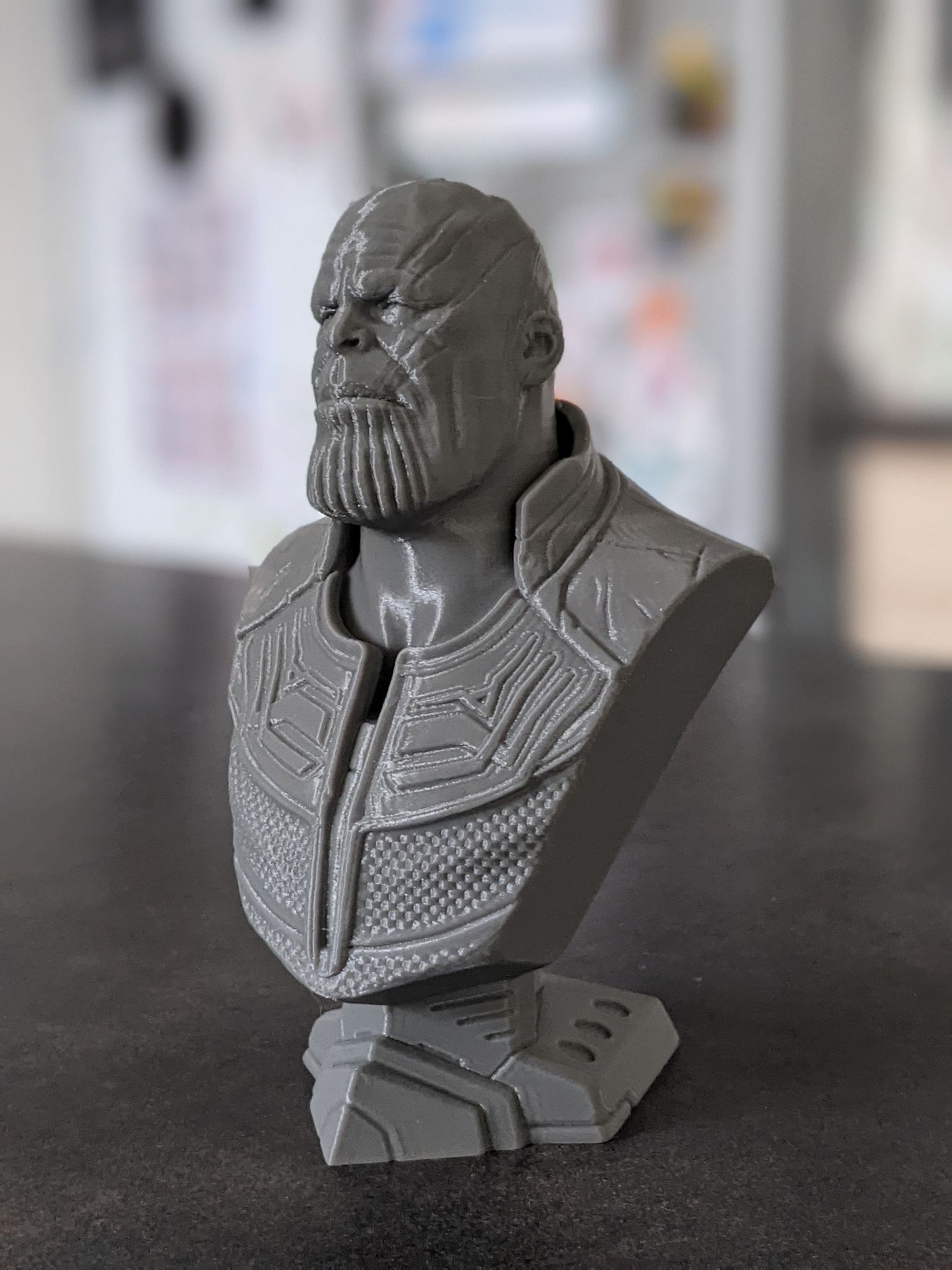

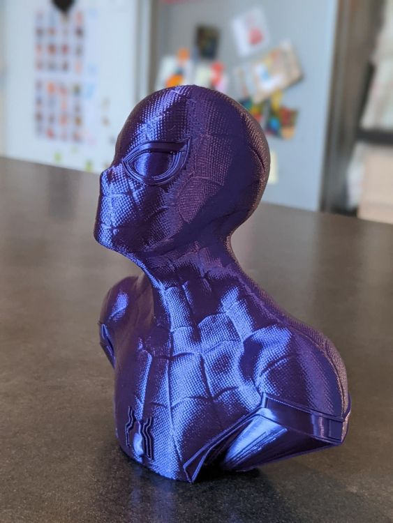

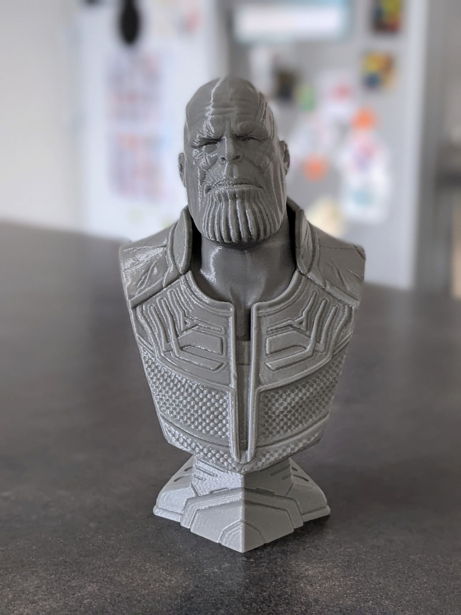

Bonsoir,

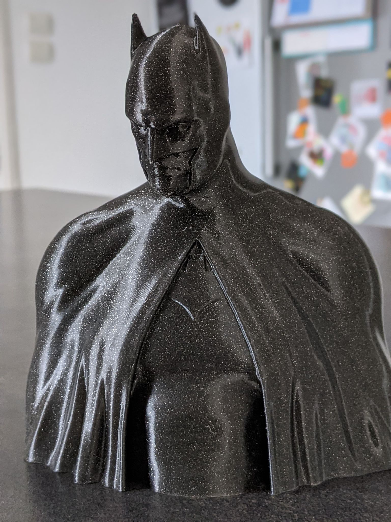

Voici quelques exemples de ce que je sors...
En général c'est en 0.12 de hauteur de couche, 3 parois et 4 dessus/dessous, entre 80 et 100mms de moyenne, sous Cura.
pxl_20220304_051118734portrait.thumb.jpg.f8beb5296d078dccc996f60272bbf0dd.jpgpxl_20220304_051053440portrait.thumb.jpg.2e15f41d1150e1a5600997664fc816c8.jpgPXL_20220214_144111761.PORTRAIT.thumb.jpg.b042c086740882a75e0084442c3a0aa3.jpgPXL_20220214_144100000.PORTRAIT.thumb.jpg.d1d34f7dc89cfb685880b2182c92b32f.jpgPXL_20220214_144043390.PORTRAIT.thumb.jpg.23daf7ee56c38356a1f680fbd9a18b4b.jpgPXL_20220214_144033438.PORTRAIT.thumb.jpg.7a5da0c14582fd9a958b712cede2fd1d.jpgPXL_20220214_143946727.PORTRAIT.thumb.jpg.14a0bec3d6dddff27994438eea4a0858.jpg1375175406_spider_biofusion_epic_purple_sr_face(1).thumb.jpg.66b3e7d8fa0a32471f04eda22e7fb372.jpgspider_biofusion_epic_purple_sr_profil.thumb.jpg.21cedbaf32676d9fd992f7964f916121.jpg

J'adore !!! 🤩

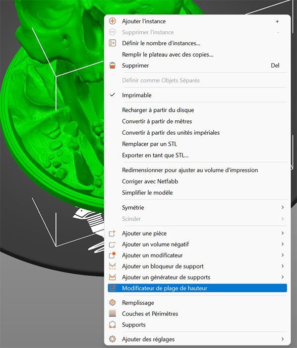

ça fait un moment que j'ai pas touché PrusaSlicer, le modificateur de hauteur de couches se trouve où ?

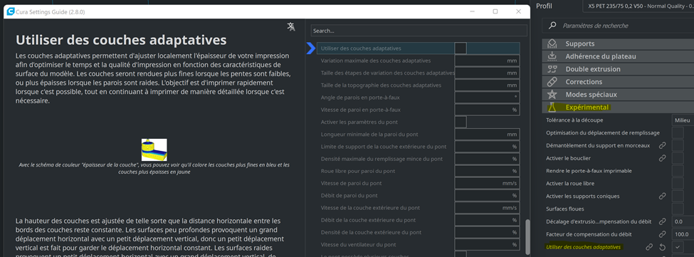

si tu es sous Cura, cette fonction existe aussi ->dans le menu "Experimental" -> couches adaptatives.

Salut,
Merci, je connais sous Cura mais il me semble que l'on n'a pas le choix de l'appliquer sur une partie précise de la pièce à imprimer (par exemple, que sur la partie supérieure comme l'a fait julmar pour le sommet du crane de son print)... Mais dis moi si je me trompe...
il y a 11 minutes, djalejandro34 a dit :
non, je ne pense pas mais comme expliqué dans le setting guide, les couches seront plus petites justement dans les parties ou il est préférable de le faire donc en particulier au sommet d'une sphère (ou d'un crane...) là ou la pente est faible ou dans la partie supérieure d'un trou. Dans ce cas, je ne vois pas l’intérêt d'avoir à le préciser manuellement alors que Cura le fait en auto pour toi...
il y a 17 minutes, Yellow T-pot a dit :
Le souci sous cura avec cette option est que selon le filament utilisé, sa couleur, on voit plus ou moins les différences de ces changements de couches... Après, il est vrai que pour les pentes et trous c'est génial, ça fait bien son boulot...

C'est cet icône là :

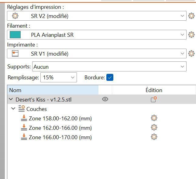

Je n'ai pas mis de couches variables sur toute la pièce car le temps d'impression aurait été augmenté, comme la qualité ceci dit..
J'ai choisi de spécifier avec cette fonction sous PrusaSlicer :
Du coup on peut en mettre ou on souhaite, autant que l'on veut, sans affecter le reste de la pièce :

Merci pour ton retour, c'est parfait. 🙏

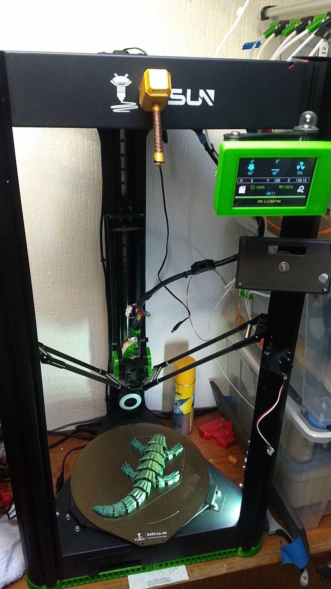

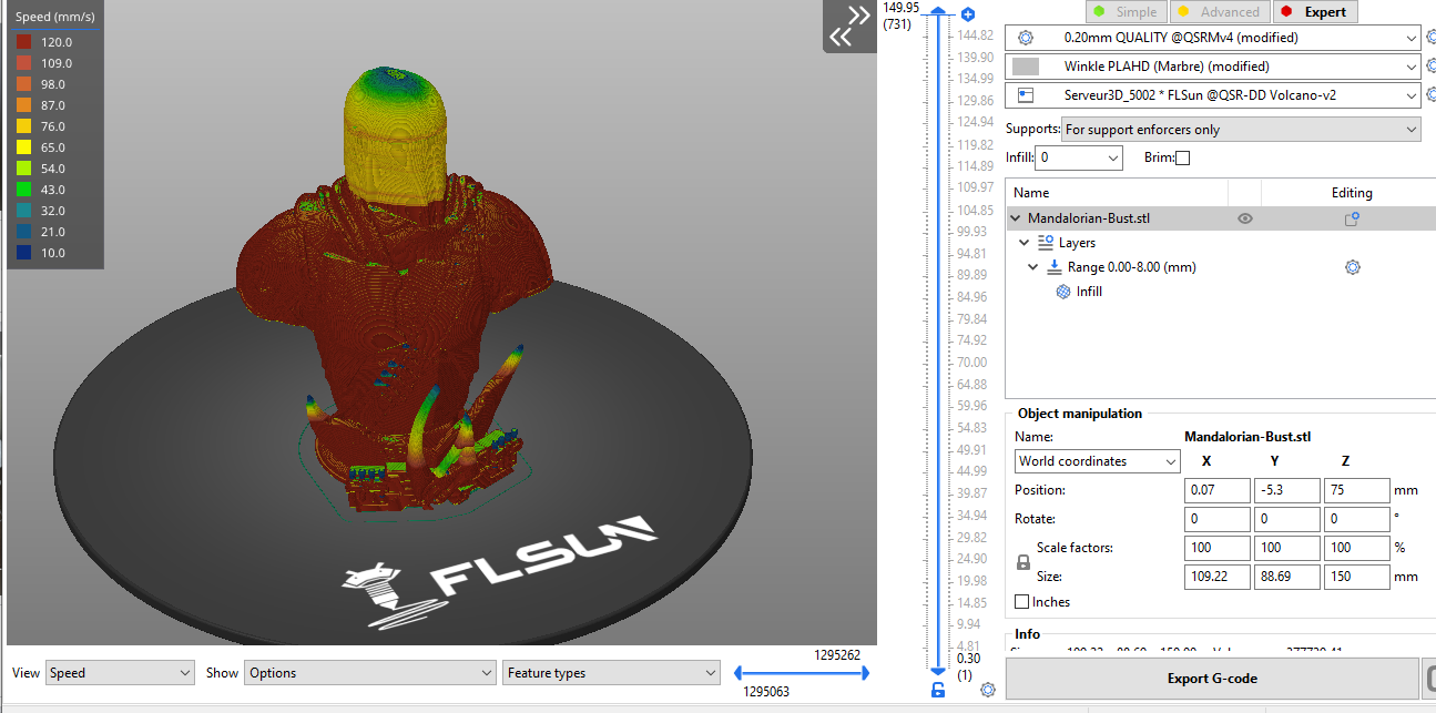

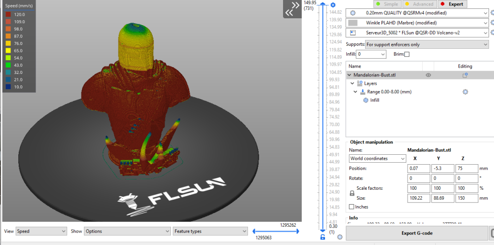

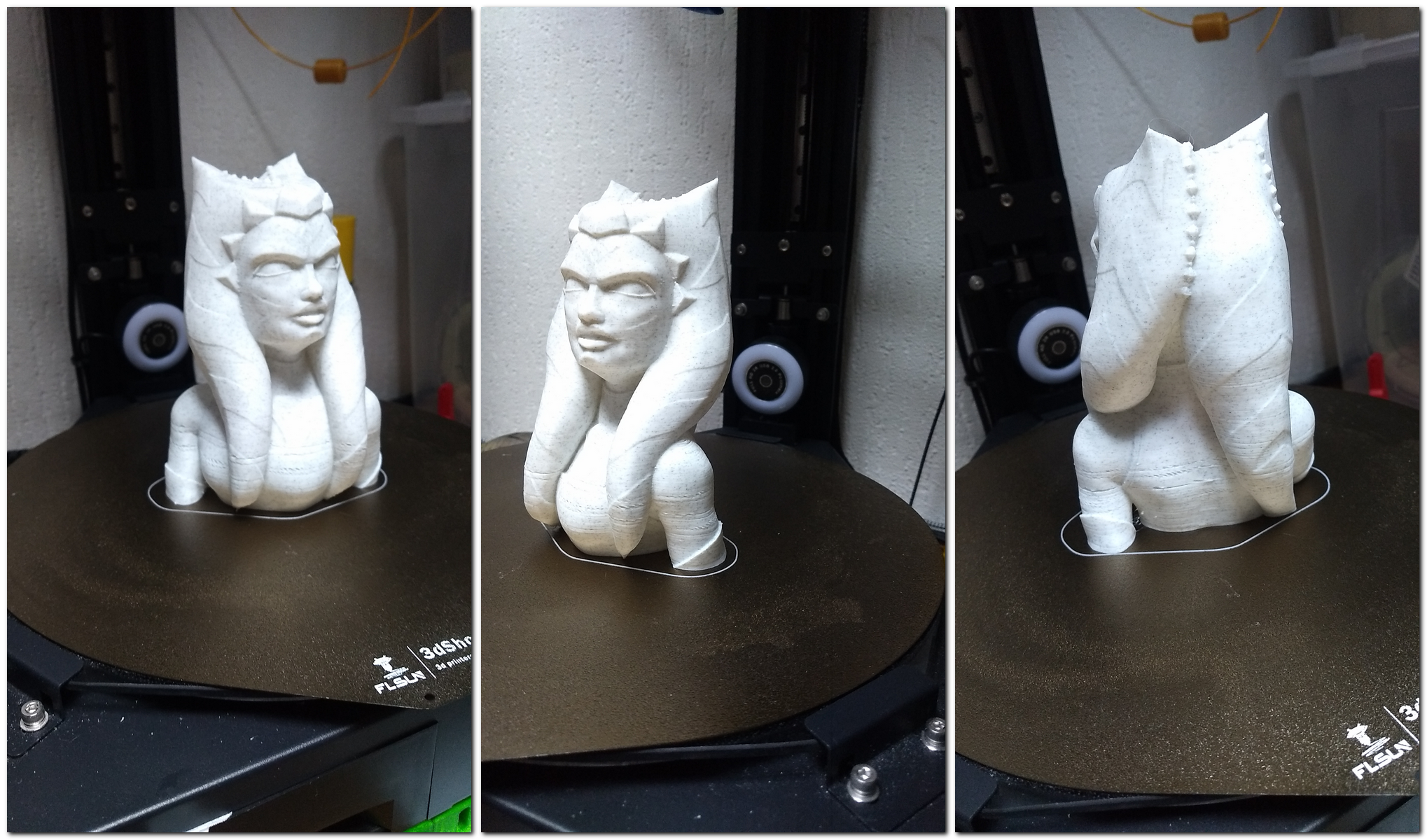

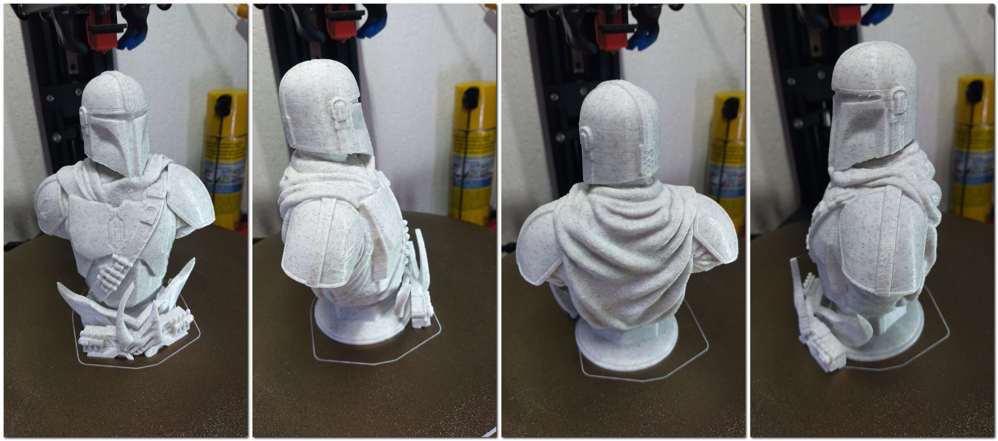

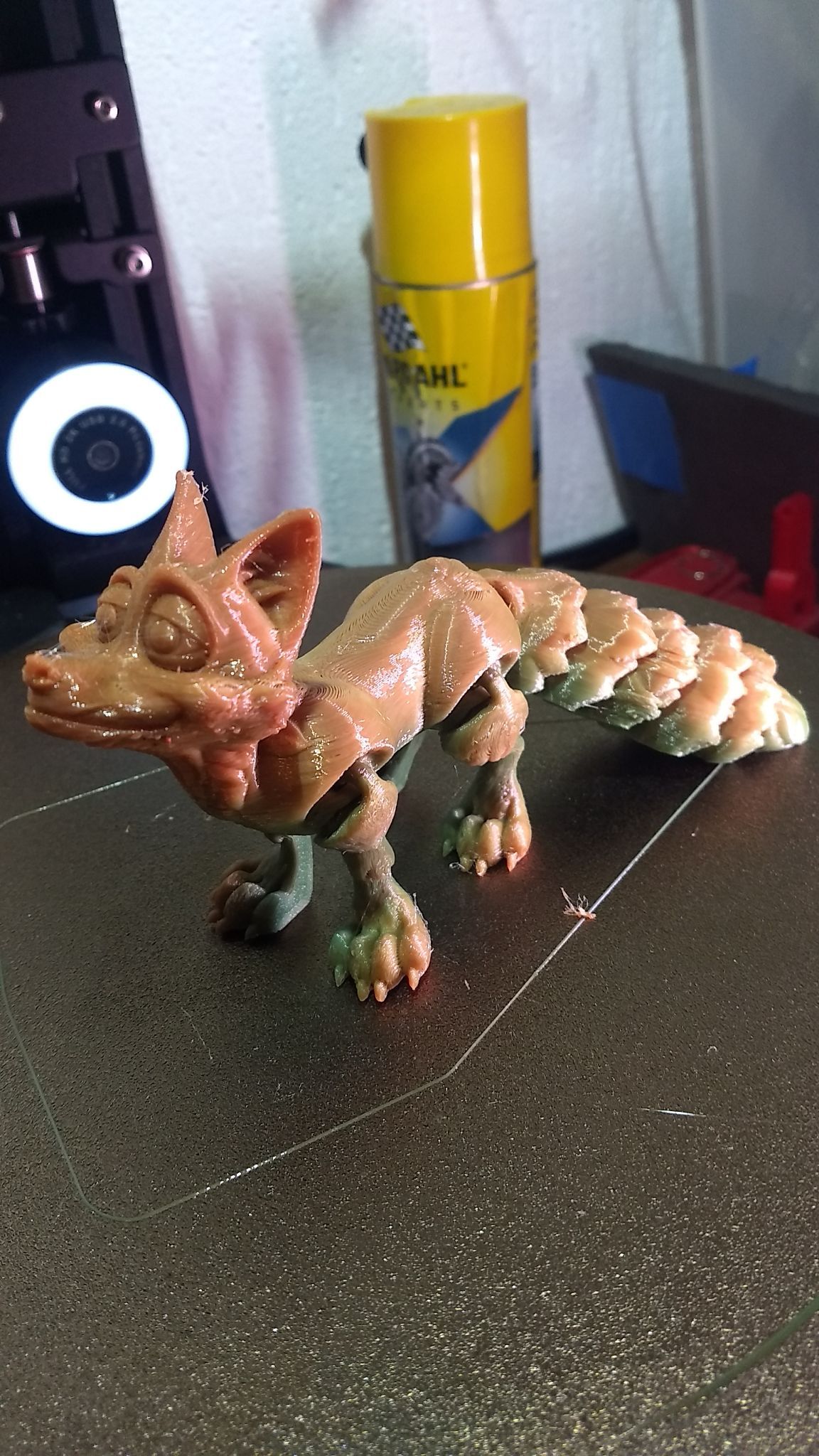

Première impression de la SR avec sa nouvelle extrudeuse DirectDrive.🤩
Imprimante : SR Mod SDHX 😉 Marlin 2.0.9.3(32steps) + (BTT-TFT35v3/Mks-TS35)
Slicer : SuperSlicer
Filament : PLAHD marbre WINKLE,
Profil : couche 0.2, remplissage 4% (0-8mm)/0% après, LA 0.08, Lit 60/55°C, Buse 235°C
Durée : 4h23, hauteur : 150mm
Source : Thingiverse(5256720)
Note : Limité en vitesse à 120mm/s par le débit maximum de 8 mm3/s avec ce filament.
Bonne journée 😉

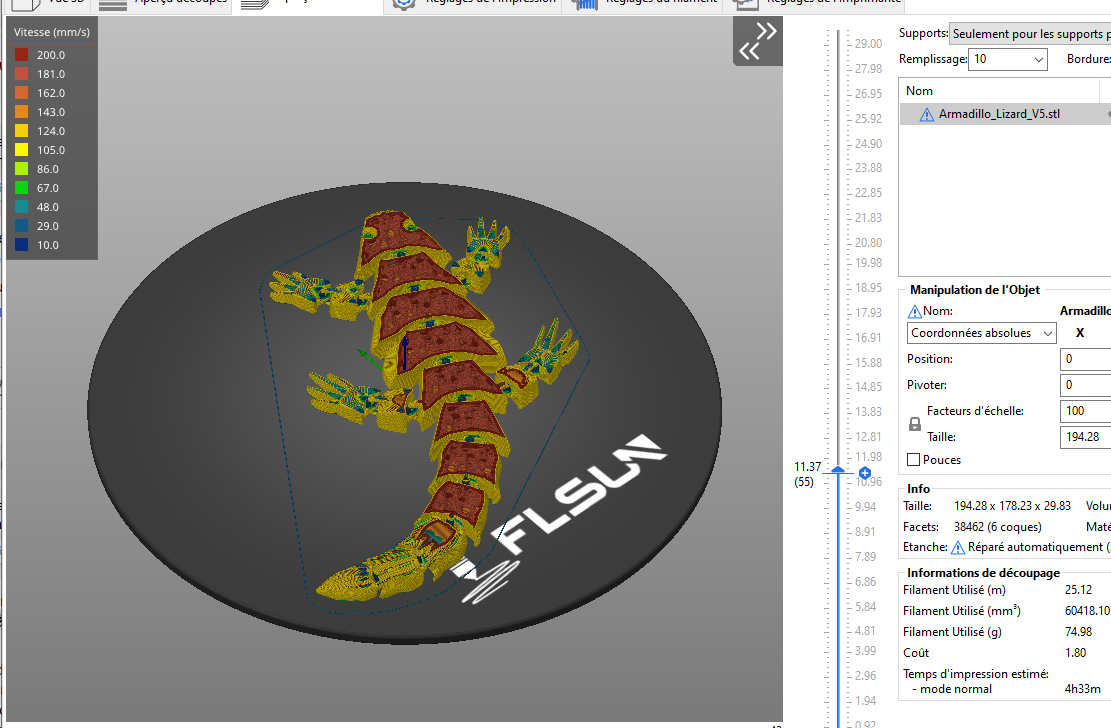

Merci,
Belle acquisition!! C'est une trés bonne machine mais enchainée par un écran/firmware qui limitent ses capacitées. Je n'utilise pas CuraBugs car j'ai eu trop de problèmes avec ses mise à jours qui m'ont fait perdre ou corrumpu mes profiles. Je suis sous Prusa/SuperSlicer qui sont équivalent et plus logique dans la gestion des paramètres. SuperSlicer est un bon dérivé de Prusaslicer/Slic3r avec des options sympa comme la calibration d'impression pour tes filaments. Tu peux commencer avec le profil de la QQSPro en adaptant (Volume/copie des GCodes Start/Stop) les différents paramètres de ton slicer actuel.
Sinon pour la vitesse, j'ai une base à 200mm/s périmètres, 180 remplissage avec différentes accélérations et le tout est limité/optimisé automatiquement selon le filament utilisé. Dans l'exemple ci-dessus, la limitation en vitesse était de 120mm/s max à cause de la capacité du filament associé à la buse.
En bref, apprivoises d'abord ta Delta et aprés tu pourras l'upgrader avec du matériel plus adapté (je pense au bloc Volcano ou à des buses plus grandes).

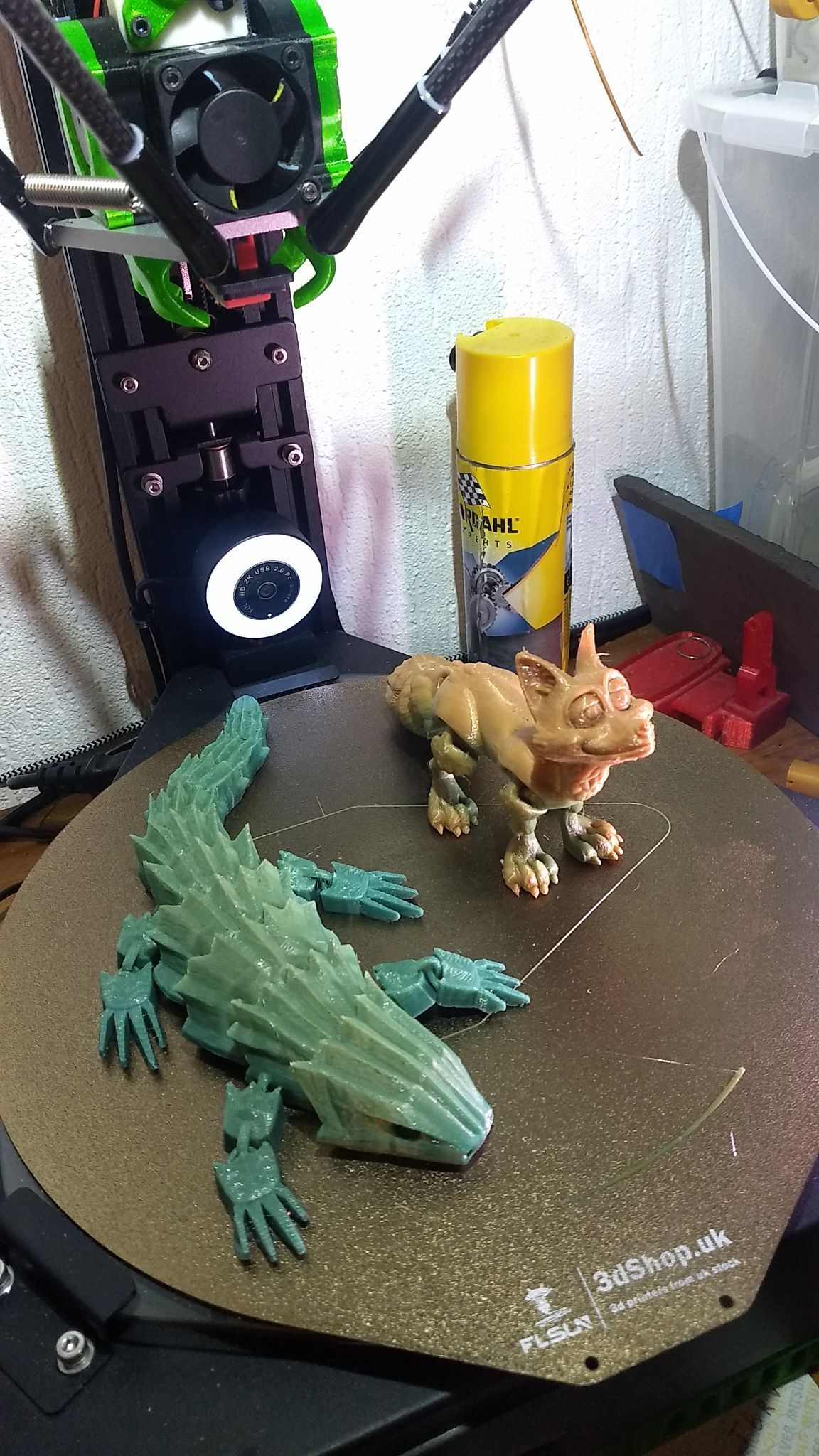

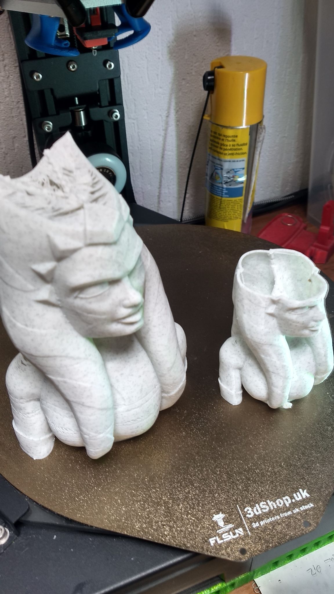

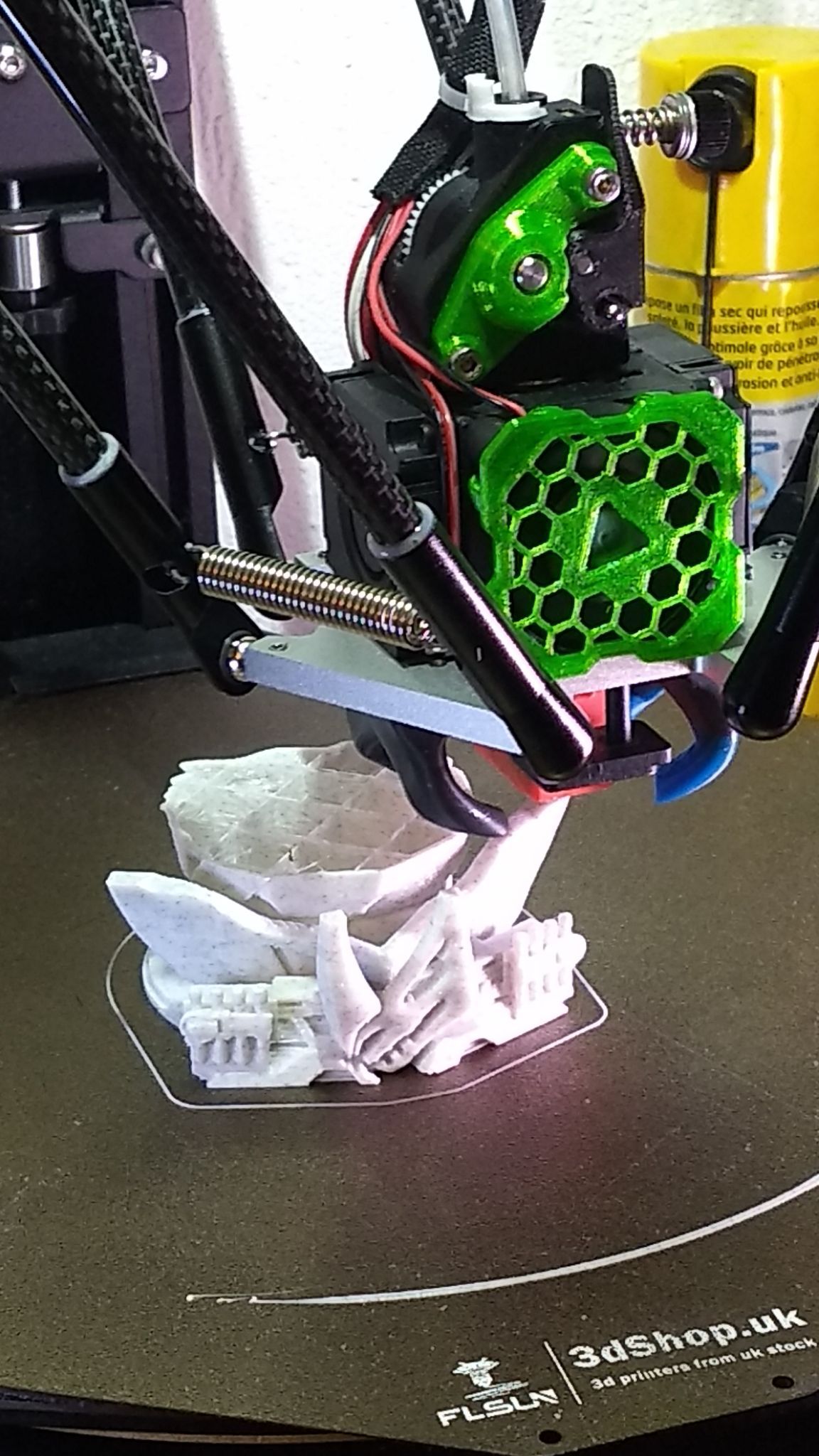

Pour finir, je ne réussi pas mes prints à tous les coups et voici des exemples:
- Pas fini car il s'est décroché du plateau 🙄
- Echelle à 150% mais j'avais oubliè de mettre quelques supports internes et donc j'ai des trous dans le modèle (épaule et sommet de tête) 😂

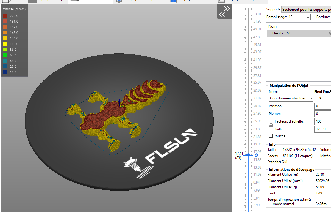

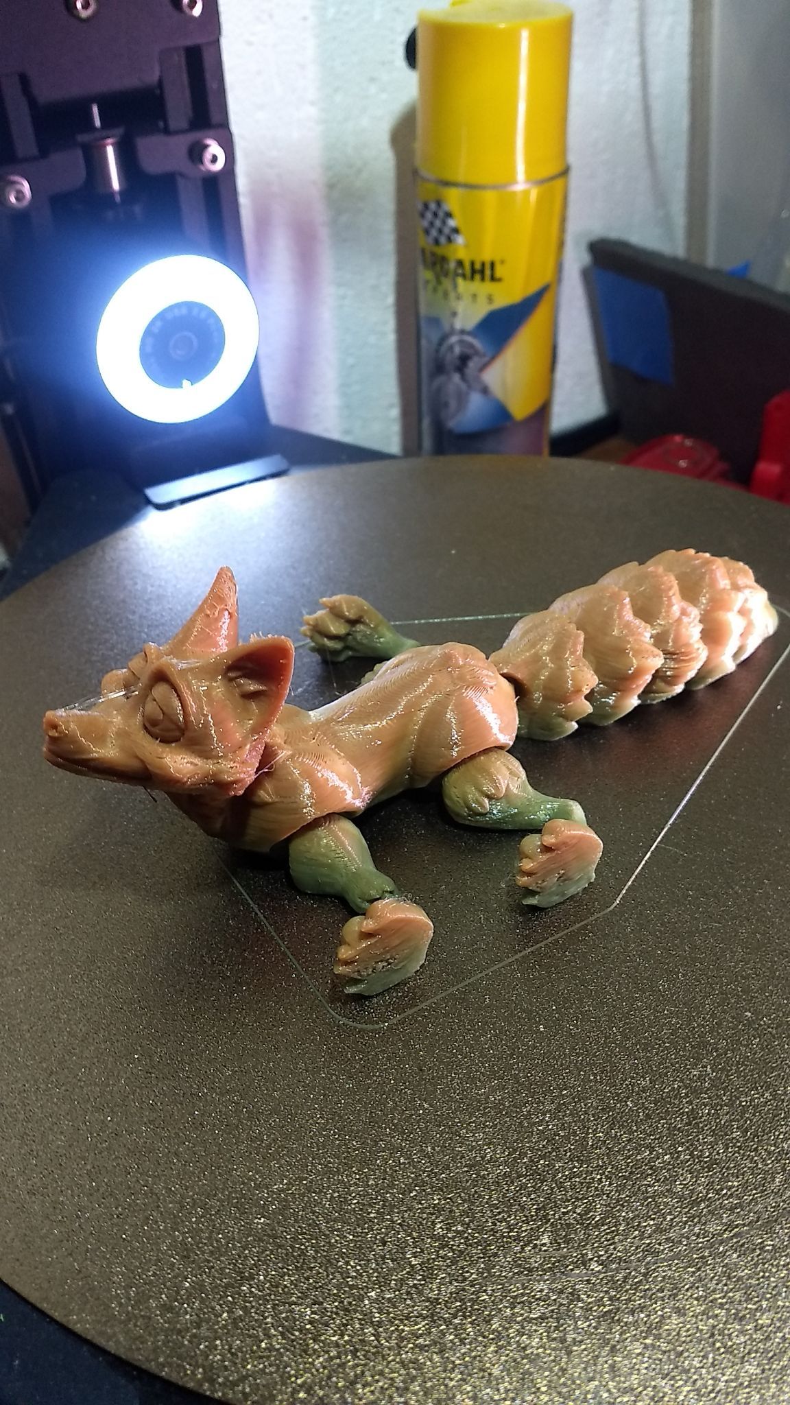

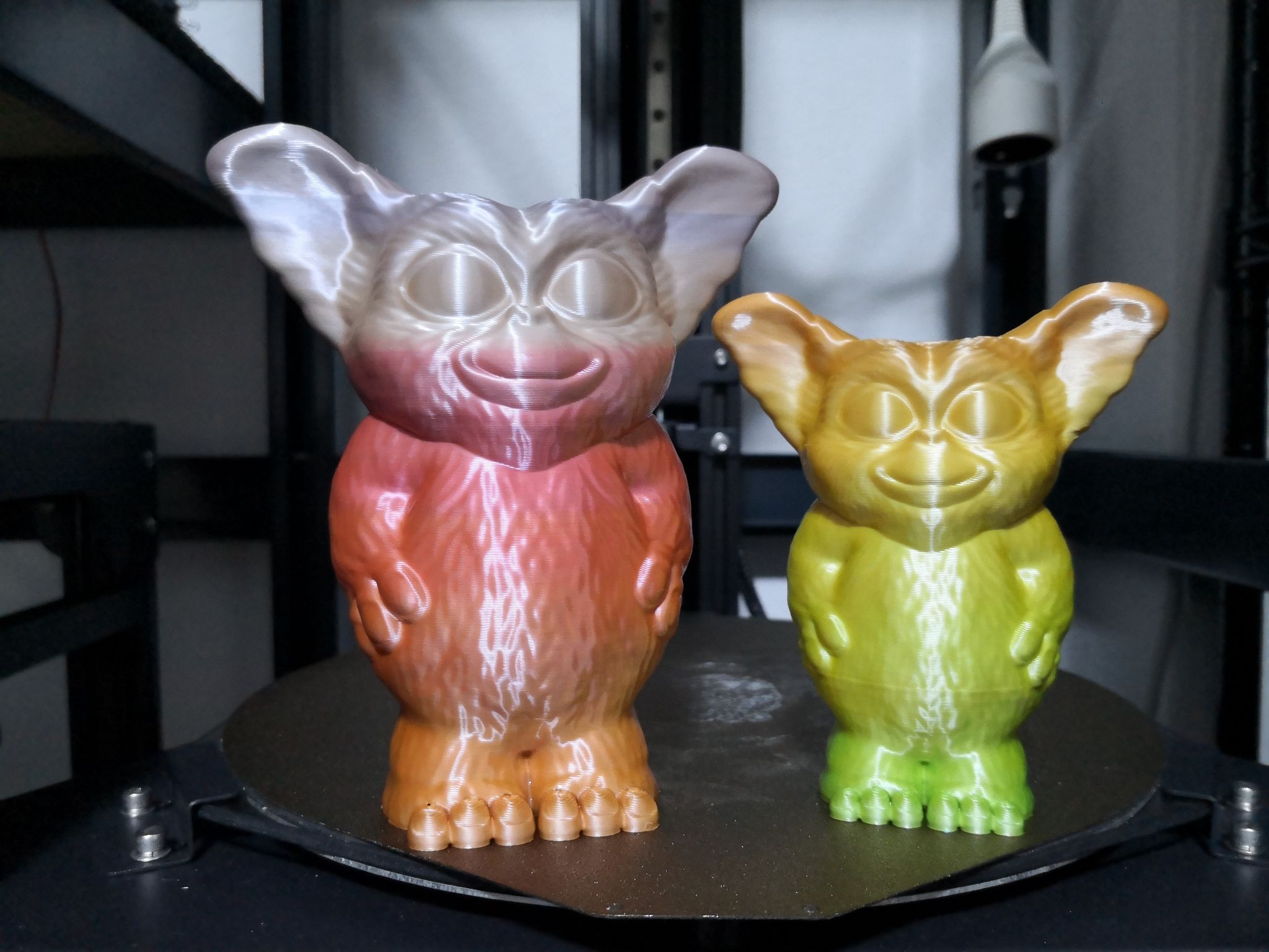

Quelques photos de mes dernieres impressions sur ma SR mod SDHX/TS35R avec le dernier Marlin:
Filament: PLA multicouleurs ERYONE
Lit:70/ Buse:210/215,
Vitesses adaptées 200mm/s max, Accel 6K max, J10/2.8, Remplissable 10%,LA 0.04.
IMG_20220323_214128803.thumb.jpg.45595a1a4f61c860b200862a7213cebb.jpgIMG_20220323_214257483.thumb.jpg.574b8b5904b670558b0cc664f99d2980.jpg
Aux prochaines 😉 .......
