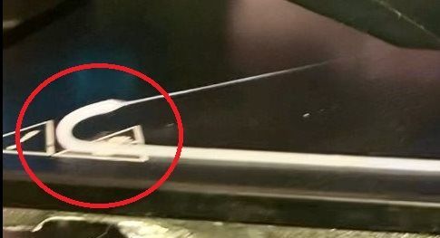

Grunzig Posté(e) Mars 24, 2022 Partager Posté(e) Mars 24, 2022 Bonjour ! J’utilise une buse de 1mm et du PETG. J’ai re nivelé mon plateau. Au début de l’impression, avec le GCode personnalisé, une ligne est imprimée. Le dépôt se fait normalement. Ensuite, dès le début de ma pièce, le filament colle à la buse et forme une boule. Est-ce que vous auriez une idée de la cause ? Lien vers le commentaire Partager sur d’autres sites More sharing options...
PPAC Posté(e) Mars 24, 2022 Partager Posté(e) Mars 24, 2022 Salutation ! Peut tu donner plus de détails ? Température d'impression ? température du plateau ? Buse de 1mm fait maison ? Des modification sur l'imprimante (sauf la buse de changé) ? Si tu regarde sous la chaussette en silicone, c'est bien le filament extrudé qui colle au nez de la buse et pas une "coulure" d'une fuite entre le heatbreak et le bloc de chauffe ou entre la buse et le bloc de chauffe ? Pourrais tu nous mettre ton gcode de démarrage ? histoire de regarder en gros si c'est un fort débit avec ou sans rétraction avant le début d'impression ? (voir même un fichier .gcode et un export HTML des paramètres de découpage si sous Ultimaker cura) A tu déjà imprimé correctement avec cette machine ( du PLA avec la buse de base par exemple histoire de savoir si l'extrudeur se trouve calibré ? ) A tu déjà imprimé du PETG ? 1 Lien vers le commentaire Partager sur d’autres sites More sharing options...
fvuichard Posté(e) Mars 24, 2022 Partager Posté(e) Mars 24, 2022 Hello! Alors, comme d'habitude.. As-tu bien nettoyé le plateau (isopropanol ou liquide vaisselle)? le réglage du Z-Offset et-il bon? Sinon, avec une buse de 1mm, il faut faire attention a ne pas aller trop vite et éventuellement augmenter un peu la température d'extrusion, car ça fait vite de grande quantité de PETG a faire fondre... Lien vers le commentaire Partager sur d’autres sites More sharing options...
fran6p Posté(e) Mars 24, 2022 Partager Posté(e) Mars 24, 2022 il y a une heure, Grunzig a dit : Le dépôt se fait normalement. Tu es sûr ? Au vu de ta première photo, visiblement le filament (même avec ta buse de 1 mm) n'est pas assez écrasé sur le plateau, La ligne devrait être parfaitement droite et ne devrait pas rebiquer : 1 Lien vers le commentaire Partager sur d’autres sites More sharing options...

Grunzig Posté(e) Mars 30, 2022 Auteur Partager Posté(e) Mars 30, 2022 J'ai avancé sur mes soucis et je peux presque imprimer normalement. Pour faire simple, je suis reparti de 0 avec toutes les informations que vous m'avez apporté. J'ai refait le niveau, en faisant super attention tout, et j'ai constaté que : mon plateau est assez bombé une fois chaud, suffisamment pour être trop près au centre et arracher le dépôt (d'où la boule de matière) lorsque les 4 coins sont biens les ressorts du plateau ne faisaient pas leur job correctement : ils manquaient de tension et lors de l'ajustement final du plateau, il y avait comme un jeu, ce qui déréglait les autres coins. Je pense que ce soucis faisait également que le niveau ne tenait pas dans le temps. Pour le plateau bombé, sur le site de artillery 3d expert, il donne comme indication de défaire les excentriques de droite, faire chauffer le plateau à température standard d'impression, puis de le resserrer à chaud. C'est pas fou, mais ça aide quand même. Pour les ressorts, j'ai serré d'avantage, ce qui a abaissé le plateau (normal ). Du coup, ma buse était beaucoup trop loin du plateau. L'ajustement du z-offset ne fonctionnait pas... à cause du z-end. J'ai voulu le descendre, mais il est fixé à l'aide d'une vis dans un trou percé dans le rail. J'ai trouvé des rondelles et les ai mise entre les ressorts et le support. Elles font 1.5mm d'épaisseur. J'ai maintenant une bonne tension. Pour l'impression, maintenant, j'utilise : Température de la buse 1ère couche : 235° Température de la buse autres couches : 230° Température du plateau : 90° Hauteur de couche : variable Hauteur de la 1ère couche : 0,32 Vitesse de la 1ère couche : 20mm/s Rétraction de 1,9mm à 25mm/s, sans levage et sans nettoyage Ventilation : 0 sur les 3 premières, puis de 20% à 30% (ce sera affiner quand je ferais vraiment des pièces) Z-offset : -0.1mm Buse : 1mm Largeur de 1ère couche : 1.5mm ( à 2mm ça passe aussi) Le résultat est plutôt pas mal. Suite à tous les tests et réglages que j'ai pu faire, je pense que le soucis de boule de matière et de non accroche au plateau était principalement du à une température trop élevé, et ensuite à une buse trop près du plateau, puis trop loin. Par contre, si je nettoie à l'alcool isopropylique le plateau, je suis sûr que ça n'accroche pas derrière.... Si j'attends plusieurs minutes avant d'imprimer ça semble être correcte. Il faudra que je creuse J'essayerai de faire une vrai pièce demain 1 Lien vers le commentaire Partager sur d’autres sites More sharing options...
fvuichard Posté(e) Mars 30, 2022 Partager Posté(e) Mars 30, 2022 (modifié) Il y a 2 heures, Grunzig a dit : Par contre, si je nettoie à l'alcool isopropylique le plateau, je suis sûr que ça n'accroche pas derrière.... Si j'attends plusieurs minutes avant d'imprimer ça semble être correcte. Il faudra que je creuse C'est normal, l'alcool isopropylique met du temps à s'évaporer. Il faut donc attendre que ton plateau soit bien sec. Mais bon, avec le plateau à 90°C ça ne doit pas prendre plus de 5 minutes! Après, pour être sur de bien démarrer, tu dégraisse le plateau (à chaque fois que tu en approche les doigts) tu met en chauffe le plateau et la buse. Tu laisse le tout chauffer 5 minutes (La buse dégueule tout se qu'elle a en trop!) tu enlève le filament au bout de la buse, et tu démarre ton impression avec une ligne de purge ou une jupe suffisamment longue pour amorcer la buse. Modifié (le) Mars 30, 2022 par fvuichard 1 1 Lien vers le commentaire Partager sur d’autres sites More sharing options...
Grunzig Posté(e) Mars 30, 2022 Auteur Partager Posté(e) Mars 30, 2022 Merci ! Je ne pensais pas que ça mettait autant de temps. J’étais trop impatient Lien vers le commentaire Partager sur d’autres sites More sharing options...
Grunzig Posté(e) Mars 31, 2022 Auteur Partager Posté(e) Mars 31, 2022 Tests réels d'impression Test 1 : même paramétrage (z offset à -0.1 et 1ère couche à 0.32mm) -> Grosse boule et rien sur le plateau Test 2 : même paramétrage -> accroche correcte Test 3 : z offset à -0.1 et 1ère couche à 0.5mm -> bonne accroche Test 4 : z offset à 0 et 1ère couche à 0.5mm -> bonne accroche Test 5 : offset à -.2 et 1ère couche à 0.5mm -> très bonne accroche Test 6 : offset à 0 et 1ère couche à 0.32mm -> bonne accroche Test 7 : offset à -0.2 et 1ère couche à 0.32mm -> trop près, pas assez de place pour le filament ou micro dépôt J'ai pu constaté que, dans tous les cas, c'est au début de la couche que ça n'accroche pas : la buse descend, commence à déposer, ça n'accroche pas. Sur mon test, j'ai 2 pièces. C'est donc au début de la 1ère couche de chaque pièce que ça n'accroche pas. Puis ça se colle à la buse ou au dépôt, et ça peut finir par décrocher (mon problème de départ) et former une grosse boule autour de la buse. En attendant de recevoir mes buses plaquées nickel, est ce que quelqu'un aurait une idées pour ces décollements partiels en début de 1ère couche ? Merci pour votre aide Lien vers le commentaire Partager sur d’autres sites More sharing options...
Grunzig Posté(e) Avril 3, 2022 Auteur Partager Posté(e) Avril 3, 2022 (modifié) J'ai fini par tout régler Voici la conf qui fonctionne : Buse : 1mm Z-offset : -0.1mm Température buse : 235°, puis 230° plateau : 90° Hauteur de couche : 0,32 puis variable avec max de 0,8 Largeur d'extrusion : 1ère couche : 1mm (ça fait moins de trou mais à 2mm ça passe aussi) remplissage solide supérieur : 1mm (ça fait moins de trou, possibilité de diminuer à 0,81 avec PrusaSlicer, mais à 2mm ça passe aussi) supports : 0,81mm (c'est le mini que PrusaSlicer autorise avec cette hauteur de couche / buse) remplissage : 0,81mm autres largeurs : 0,81 à 2mm, en fonction de la pièce (chacun fait ce qui lui plait, plait, plait....) Chevauchement remplissage / périmètre : 10% (environ, à 9%, c'est pas assez à 15%, c'est trop avec cette largeur de buse) Vitesse : 1ère couche : 20mm/s (je n'ai pas tenté plus) autres vitesses : identique à une buse 0.4mm Rétraction : 1,9mm à 30mm/s levage : désactivé nettoyage : désactivé longueur supplémentaire à la reprise : 0,45mm Ventilation : 0 sur les 5 premières 20% à 30% en progressif jusqu'à la 10e couche Comme on peut le voir sur les photos, il reste du stringing à la fin de l'impression (je n'y ai pas encore regardé), mais rien entre mes pièces. La longueur supplémentaire nécessaire à la reprise est le paramètre qui a permis de ne plus avoir la non adhérence en début de première couche. Un grand merci à tous pour votre aide et vos conseils ! Sans vous, je crois que mon imprimante aurait fini dans un placard ! Modifié (le) Avril 3, 2022 par Grunzig Correction français 2 Lien vers le commentaire Partager sur d’autres sites More sharing options...
