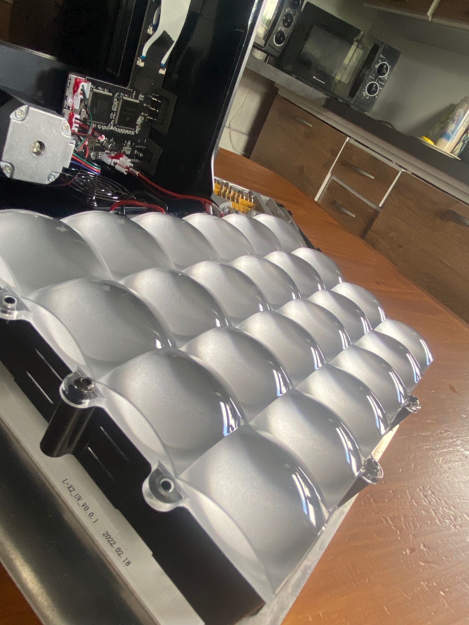

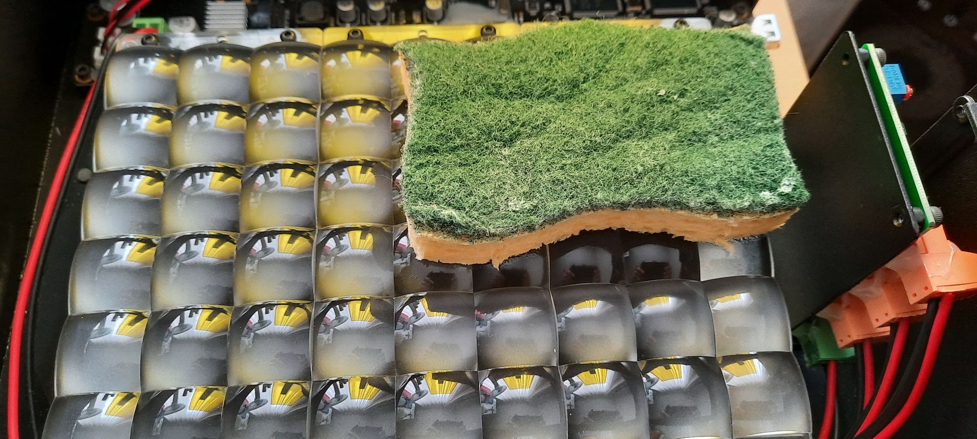

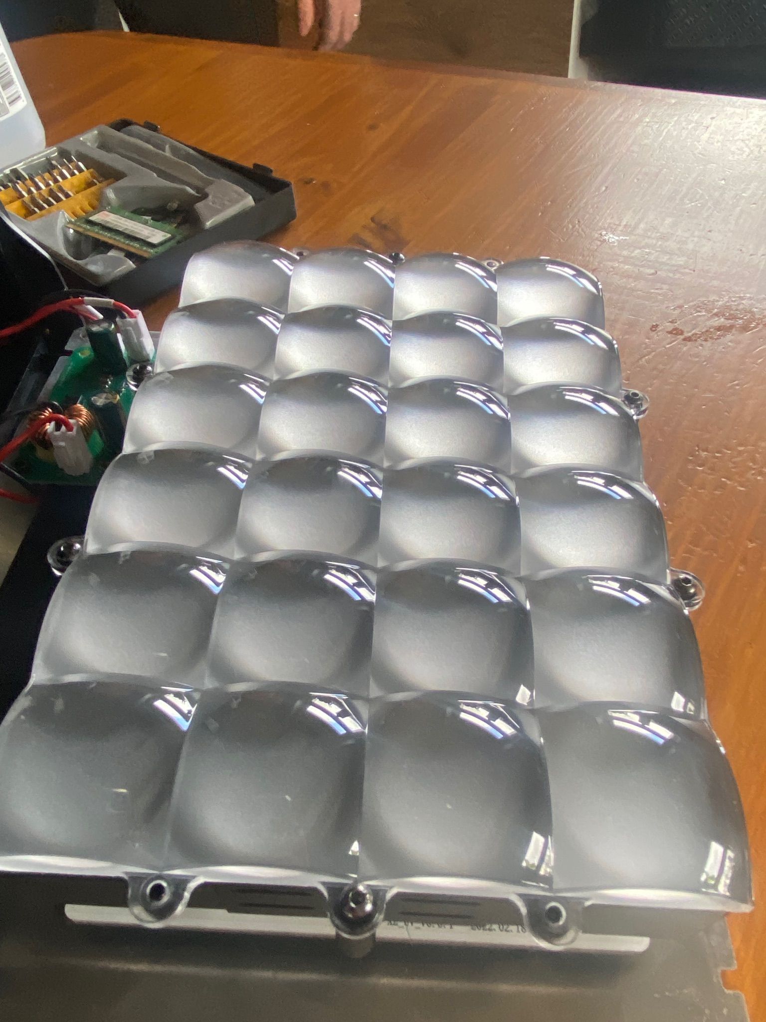

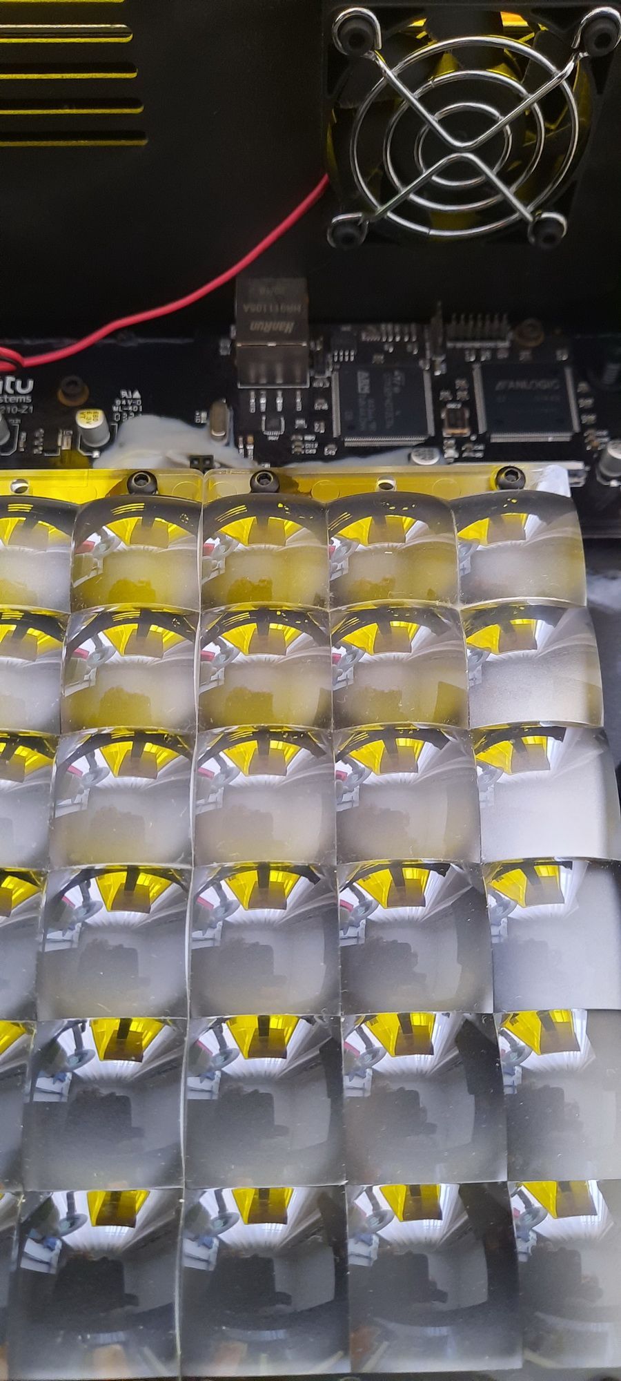

PPAC Posté(e) Avril 27, 2022 Auteur Partager Posté(e) Avril 27, 2022 Là, pour nettoyer l'unité d'éclaire UV LED (si la résine s'est infiltré dans la machine.) Utilisation de la technique de l'éponge imbibé d'eau chaude par @souriceaux ( merci pour son retour d'expérience) Il y a 16 heures, souriceaux a dit : Avez vous une idée pour enlever, sans abimer la dalle, les traces. Il y a 1 heure, souriceaux a dit : Retour d'expérience pour enlever de la résine. Effectivement, "Astuce" ou "Chance", le système a marché. Faire bouillir de l'eau (bouilloire) puis verser l'eau chaude sur une éponge. Enlever un maximum d'eau en essorant l'éponge (oups c'est très chaud), puis laisser reposer pendant 15mn plus ou moins. Prendre un chiffon doux et gratter légèrement (avec un ongle derrière le chiffon). Nettoyage avec un pinceau très doux et avec un produit à vitre pour enlever toutes traces de doigt éventuellement. Résultat positif: Lien vers le commentaire Partager sur d’autres sites More sharing options...

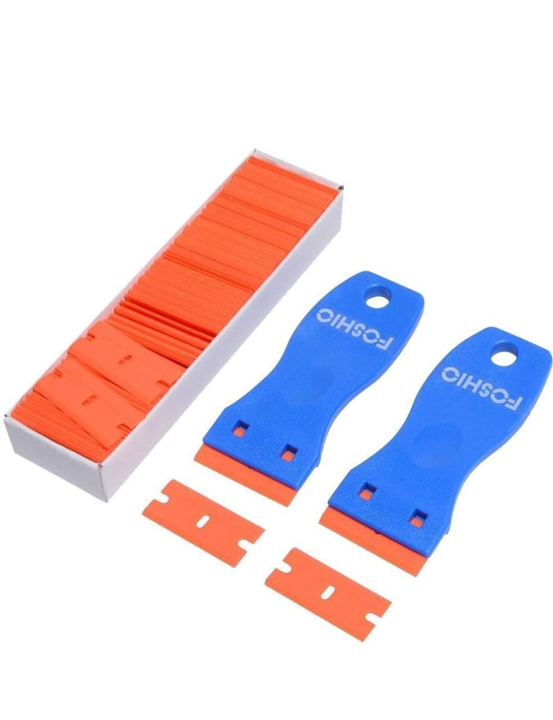

PPAC Posté(e) Juin 1, 2022 Auteur Partager Posté(e) Juin 1, 2022 (modifié) une autre technique. (Merci @Lolojunior) il y a 5 minutes, Lolojunior a dit : J ai trouvé une astuce sur youtube et ça à marché directement. Mettre de l alcool sur l écran et puis gratter doucement avec cet outil, ça marche super. Bien attention à ne pas appuyer de trop pour ne pas rayer l'écran. Modifié (le) Juin 1, 2022 par PPAC Lien vers le commentaire Partager sur d’autres sites More sharing options...

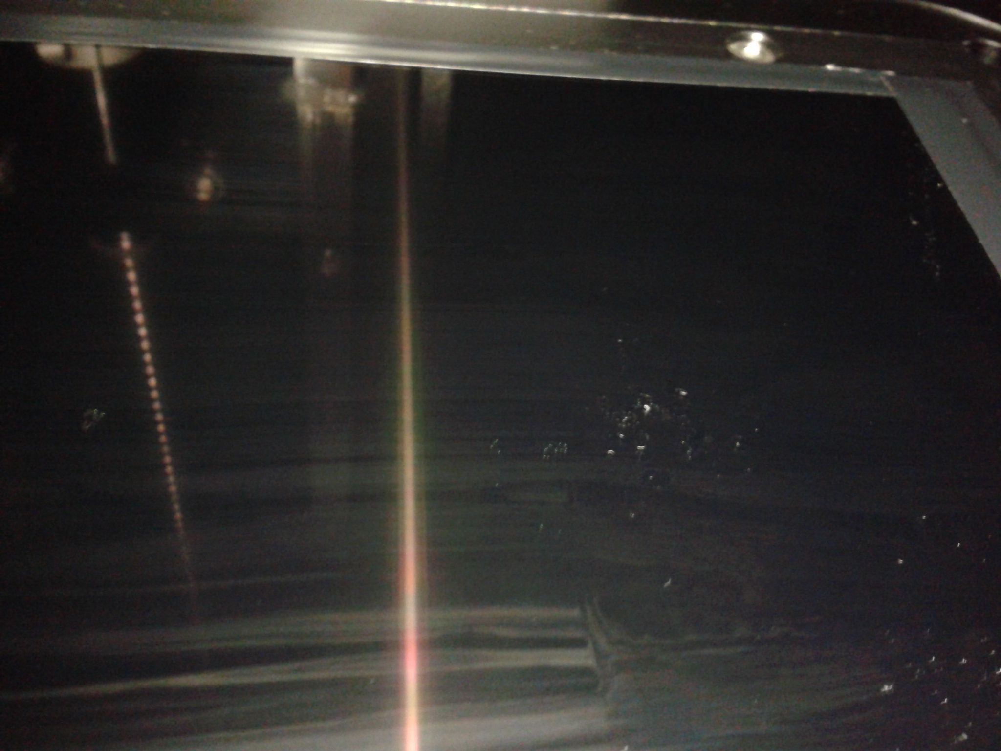

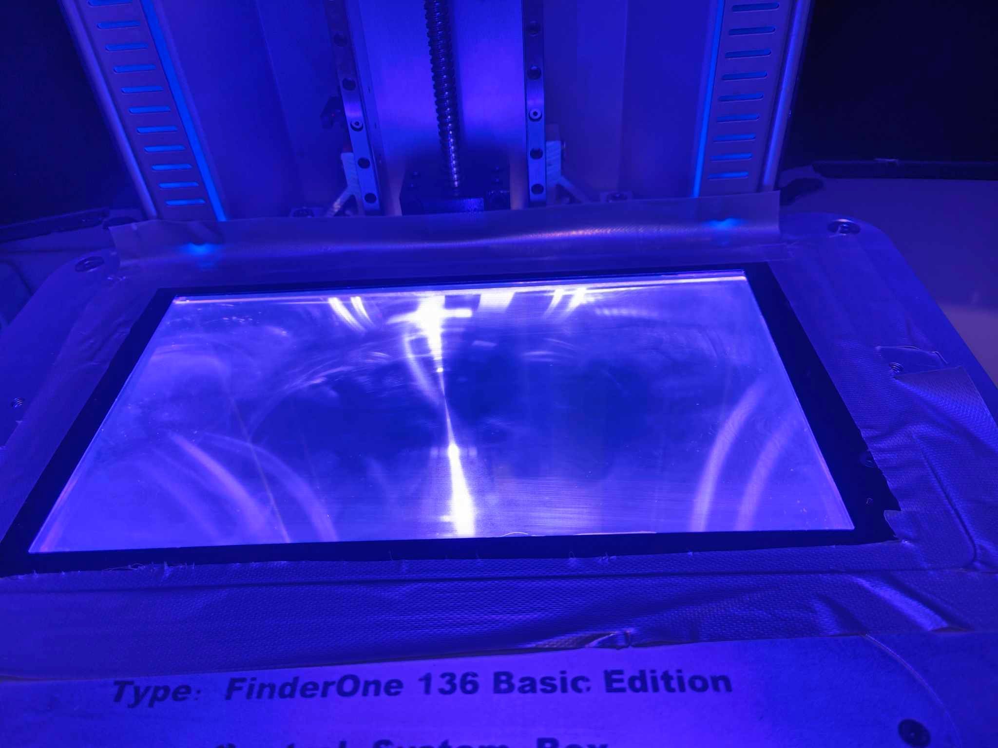

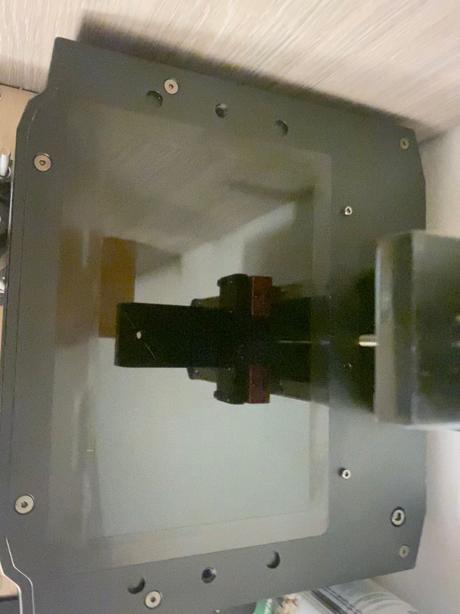

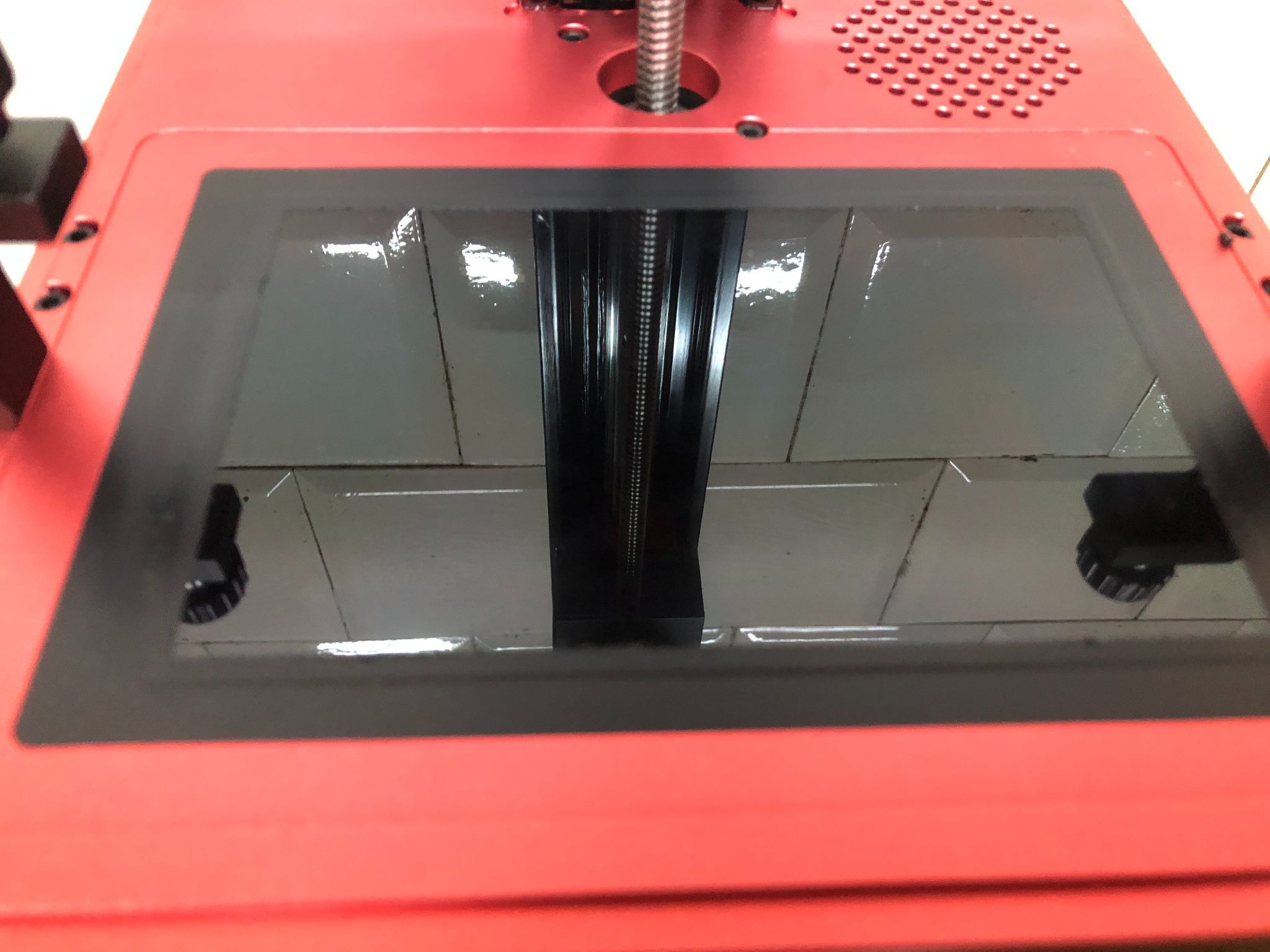

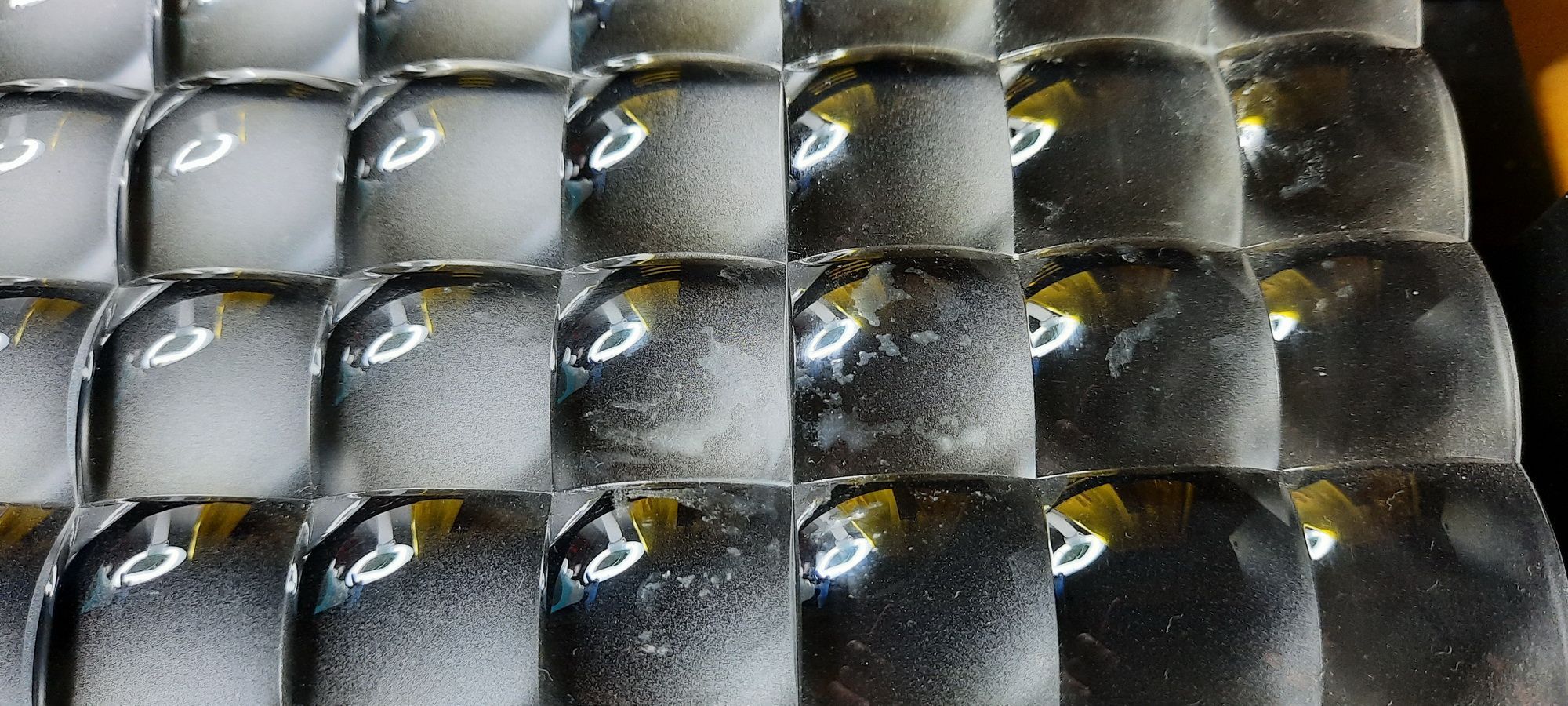

PPAC Posté(e) Juin 18, 2022 Auteur Partager Posté(e) Juin 18, 2022 (modifié) J'ai fait l'erreur de ne pas mettre de protection d’écran ( ou sacrifier un FEP pour le protéger ... là j'ai compris )... donc petite fuite du FEP et résine solidifié sur l’écran Ici photo après un première nettoyage a l'IPA et un mouchoir en papier doux ( les trace de "gras" sont en fait la colle du sotch noir se dissout dans l'IPA ... ) Le 15/06/2022 at 14:37, PPAC a dit : Le 16/06/2022 at 22:47, PPAC a dit : écran nettoyé après avoir plusieurs fois laissé 10 minutes un mouchoir doux imbibé d'IPA, et en frottant délicatement en vas et viens dans le même axe, a force, j'ai enlevé la résine solidifié. le seul truc c'est le scotch noir qui fait le contour de l’écran, qu'il ne faut pas mettre en contacte avec l'IPA sinon le collant du scotch se dissout dans l'IPA et on étale le collant sur l’écran ... Sinon pour des protection d’écrans d'imprimante SLA il y a par exemple https://slascreenprotectors.com/ ou https://mach5ive.com/ ( si vous avez d'autre site de vente de protection d’écrans ou des bon plans merci de partager en commentaire ) Modifié (le) Juin 18, 2022 par PPAC Lien vers le commentaire Partager sur d’autres sites More sharing options...
PPAC Posté(e) Juillet 14, 2022 Auteur Partager Posté(e) Juillet 14, 2022 (modifié) Merci a @diomedea pour une autre technique de nettoyage ( gratter avec un outil en polycarbonate, et polissage Micro-Mesh avec un grain ultra fin pour finir en grain 12000 ) Modifié (le) Juillet 14, 2022 par PPAC Lien vers le commentaire Partager sur d’autres sites More sharing options...

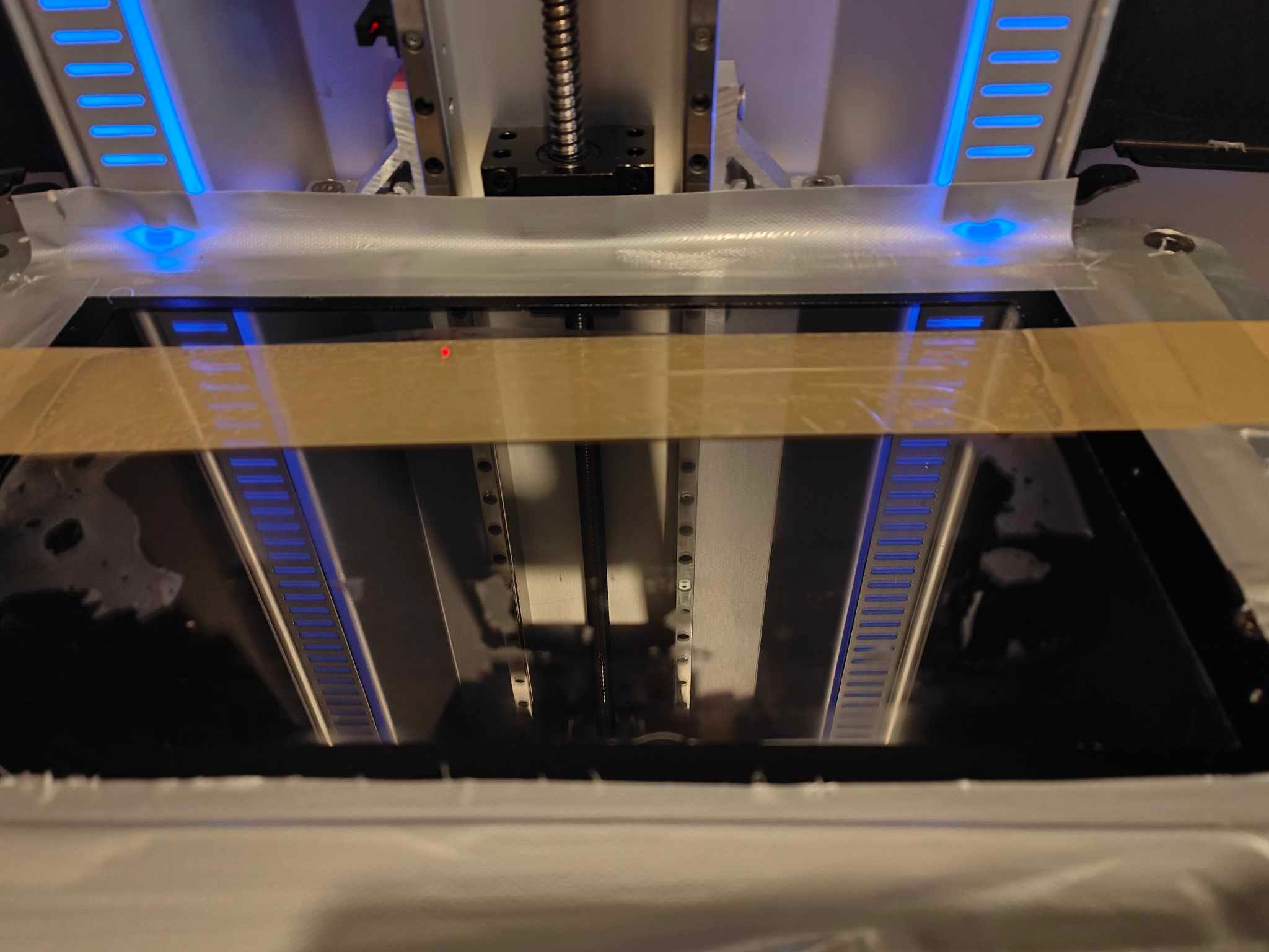

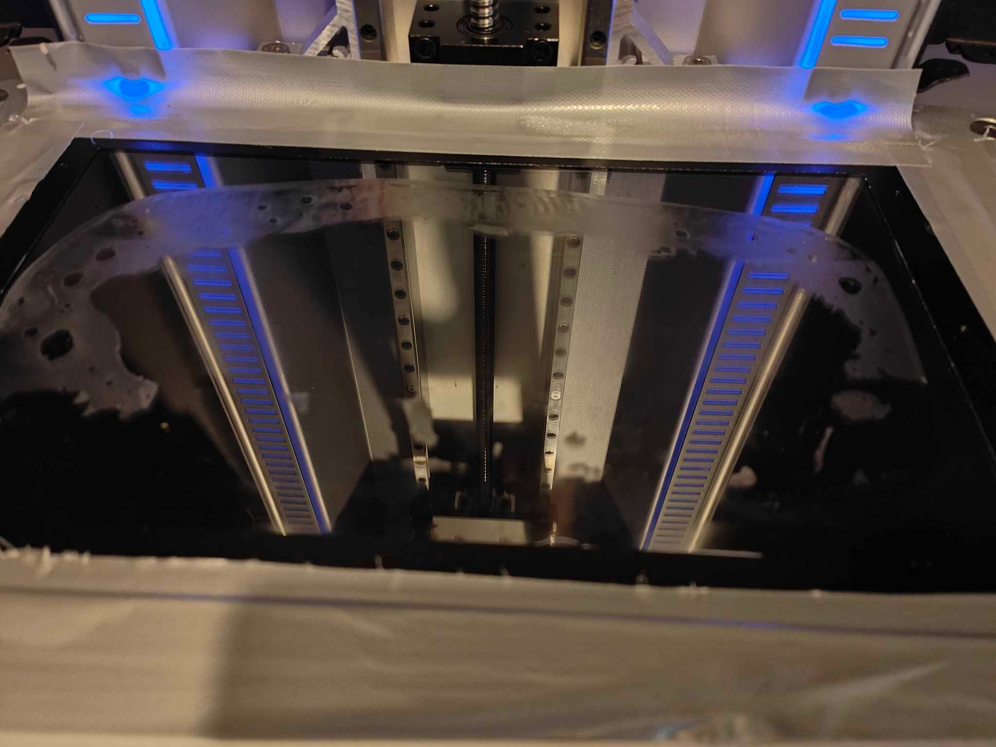

PPAC Posté(e) Février 10, 2023 Auteur Partager Posté(e) Février 10, 2023 Une autre méthode peut être plus simple ... Un VAT clean, nettoyage a l'IPA, et on utilise du scotch ... 2 Lien vers le commentaire Partager sur d’autres sites More sharing options...
isidon Posté(e) Octobre 23, 2023 Partager Posté(e) Octobre 23, 2023 Je confirme sa technique, j'avais essayé ça il y a quelques temps, ça marche à la perfection : J'imbide d'alcool, je scotch, je fais chauffer l'écran, j'enlève Le résultat après 2 Lien vers le commentaire Partager sur d’autres sites More sharing options...

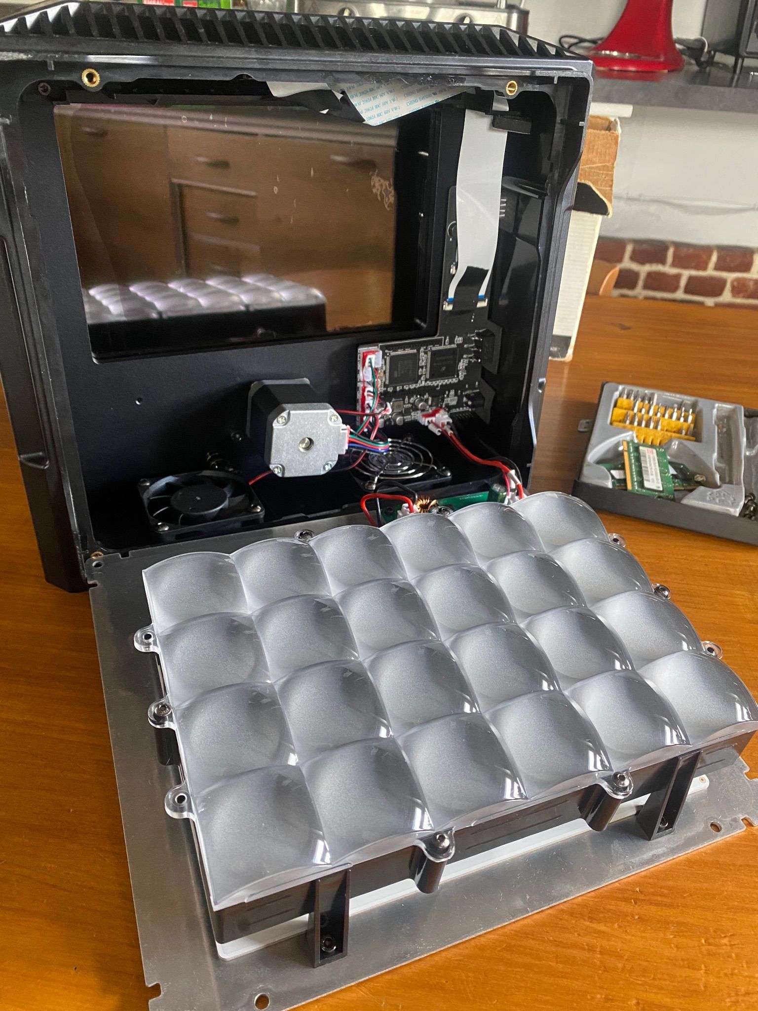

Kevin59 Posté(e) Mars 17 Partager Posté(e) Mars 17 (modifié) Re ! J’ai démonté de mon côté la dalle et heureusement RAS ! L’astuce plus haut d’un sopalin rempli d’alcool est parfaite ! , a bonne entendeur j’ai bousillé mon FEP en imprimant un RERF TEST et il a percé un trou minuscule malgré le filtrage de la résine, toujours mettre une protection écran lol Modifié (le) Mars 17 par Kevin59 2 Lien vers le commentaire Partager sur d’autres sites More sharing options...

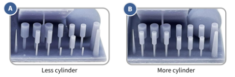

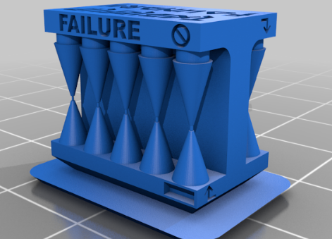

PPAC Posté(e) Mars 17 Auteur Partager Posté(e) Mars 17 (modifié) Il y a 3 heures, Kevin59 a dit : j’ai bousillé mon FEP en imprimant un RERF TEST Tu as utilisé le R_E_R_F proposé par anycubic ? ( Personnellement je trouve le modèle de test utilisé dans leur R_E_R_F mal pensé. Il oblige de nettoyer le bac de résine et le FEP. Car forcement que l'un des petit cylindre va pas tenir sauf si tu par deja de la bonne valeur de temps d'expo. Je me suis pour certaine de mes machines refait un R_E_R_F qui utilise le modèle "The cones of calibration" v1 ou v2 de Table Flip foundry car ce modèle est pensé (sauf si on utilise un temps d'exposition vraiment trop faible) pour normalement récupéré les ratés de test de résistance des supports, car il y a un gros dessus solidement encré a la base. contrairement au modèle utilisé par Anycubic où il y a des cylindre qu'il faudra allez repêcher ou décoller du FEP car leurs supports n'aurons pas tenus et qu'il n'y a rien pour les récupéré dans le suite de l'impression du modèle. ) Modifié (le) Mars 17 par PPAC 1 Lien vers le commentaire Partager sur d’autres sites More sharing options...
