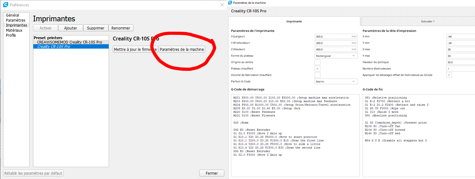

Si tu utilises Cura comme trancheur, tu peux coller cela dans le Gcode de départ, il sera ajouté au gcode après tranchage.
Je n'utilise pas l'autoleveling, mais je change très souvent de plateau, d'ou l'intrêt du BLtouch.
M201 X500.00 Y500.00 Z100.00 E5000.00 ;Setup machine max acceleration
M203 X500.00 Y500.00 Z10.00 E50.00 ;Setup machine max feedrate
M204 P500.00 R1000.00 T500.00 ;Setup Print/Retract/Travel acceleration
M205 X8.00 Y8.00 Z0.40 E5.00 ;Setup Jerk
M220 S100 ;Reset Feedrate
M221 S100 ;Reset Flowrate
G28 ;Home
G92 E0 ;Reset Extruder
G1 Z2.0 F3000 ;Move Z Axis up
G1 X10.1 Y20 Z0.28 F5000.0 ;Move to start position
G1 X10.1 Y200.0 Z0.28 F1500.0 E15 ;Draw the first line
G1 X10.4 Y200.0 Z0.28 F5000.0 ;Move to side a little
G1 X10.4 Y20 Z0.28 F1500.0 E30 ;Draw the second line

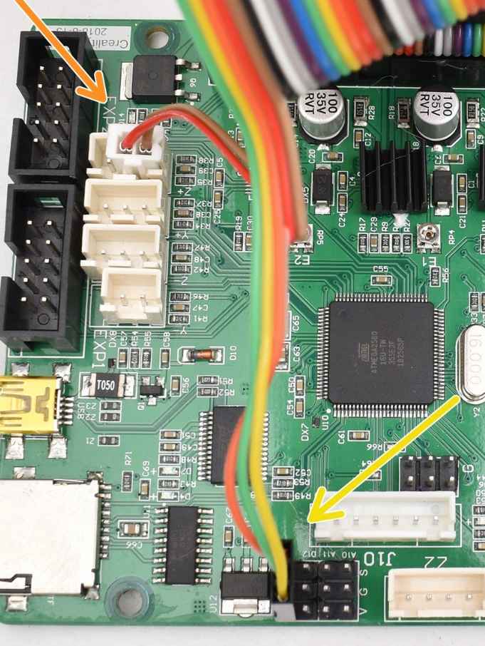

-Quand j'ai dit que j'avais réussi coté matériel, je n'en suis plus si sûr :180309135_cablagebltouch.thumb.jpg.547a1fa2a761ce2b560bb02b5b80c585.jpg170766205_souslextrudeuse.thumb.jpg.f73311a7495514db2ef65d64f2709418.jpg
donc, câblage du bltouch (avec inversion des câbles rouge et marron) et jumper sous l'extrudeuse
Je pense avoir mal câblé car j'ai l'impression que mon imprimante est inversée :
quand je lance l'impression (avec le Gcode d'Ixi), le chariot va complètement à gauche, puis tout en bas du plateau pour ensuite se repositionner au centre, le palpeur du BLTouch sort et rentre, le chariot monte puis à nouveau, le palpeur sort puis rentre, le chariot monte encore, ensuite plus rien, sauf la température du hothend et du bed qui diminue.
C'était déjà ça avant, je croyais que ça venait du gcode mais maintenant que le gcode est bon, je ne sais pas trop ou chercher
Alors ( je parle sans savoir car j'ai pas cette carte ni de BLTouch mais ... ) le jumper me semble mis a la place du Endstop Z et donc là il doit faire penser au firmware que le endstop Z se trouve déclenché se qui expliquerais la remonté du Z ... vérifie le résultat d'un M119 ? si le Z se trouve "triggered" tout le temps ? ( ou attend d'autres avis. )

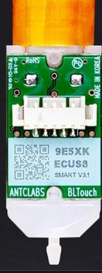

Si ton BLtouch est bien un 3.1 image.png.133e7931a4943e9005cbabc8eb13669a.png
il y a une petite astuce pour son cablage et le firmware.
Je l'ai fait sur mon imprimante, également une V1 depuis bien longtemps, et ça fonctionne parfaitement, car la carte mére de l'imprimante est la même pour la V1 et V2.
En utilisant le Z+ et le firmware Tinymachines, tu n'a pas besoin du jumper.
-Je vois sur ta photo que le connecteur 3 fils est déja  sur D11, c'est bon, par contre il faut dépalcer le second connecteur ( 2 fils) sur Z+ et bien sur enlever le jumper.
-Ensuite, il te suffit de télécharger les firmwares ecran et imprimante de Tinymachines et de les téléverser dans ton imprimante.
- Le FW écran se téléverse via le lecteur SD de l'écran ( imprimante ouverte, allumée !! ).
- Le fw imprimante, imprimante éteinte, avec le soft Xloader.
