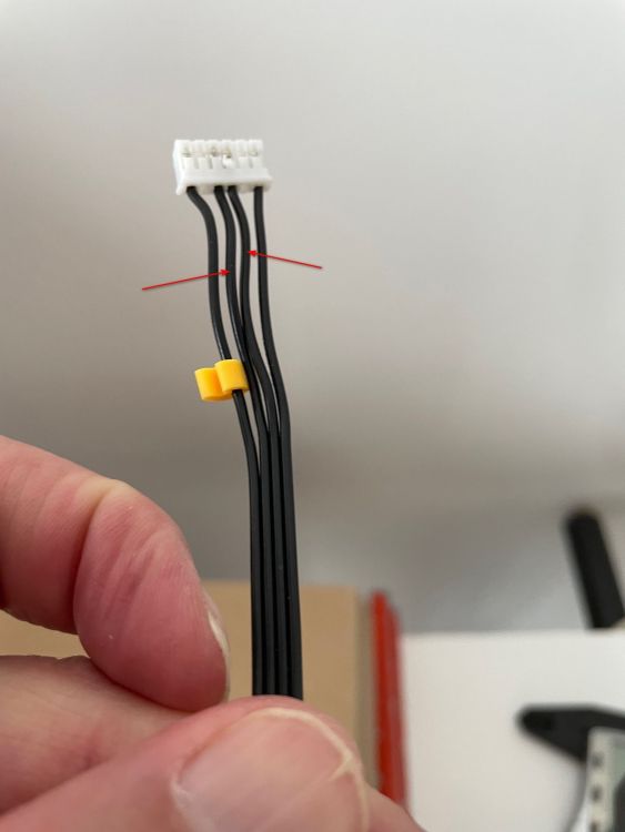

Superpat Posté(e) Mai 12, 2022 Auteur Posté(e) Mai 12, 2022 Bonjour @PierreG, cela me fait toujours plaisir d'entendre le canadien (mon fils vit à Montréal). Je ne vais sur mon imprimante que mardi prochain. Aujourd'hui, j'ai passé ma matinée à essayer de permuter les fiches du moteur de l'extrudeur. Les 2 fils fléchés étaient croisés et je les ai permutés. Depuis ça claque. Je me décourage pas, mais je n'en vois pas le bout ! Je me disperse sur les fichiers, les réglages... Pourtant avant de faire toutes les améliorations c'était une machine qui marchait bien. Bon après-midi
PierreG Posté(e) Mai 12, 2022 Posté(e) Mai 12, 2022 Il y a 7 heures, Superpat a dit : mon fils vit à Montréal Dans le trou noir ??? Pauvre lui !!! Il y a 7 heures, Superpat a dit : essayer de permuter les fiches du moteur de l'extrudeur Ligne 1360 #define INVERT_E0_DIR false Tu met à True, et ton extrudeur change de bord !!!
Superpat Posté(e) Mai 13, 2022 Auteur Posté(e) Mai 13, 2022 Il y a 6 heures, PierreG a dit : Ligne 1360 #define INVERT_E0_DIR false Tu mets à True, et ton extrudeur change de bord !!! Je l’avais fait, mais je n’avais pas vu l’influence. Donc, j’ai permuté les fils. Maintenant je vais contrôler en envoyant les commandes de mon ordinateur avec Pronterface, en enlevant le tube Pfe afin de voir si je peux avancer, reculer et changer le sens du moteur. Je cherche les 3 codes et j’essaie. Ainsi je serai rassuré pour l’extrudeur et le BlTouch et je n’aurais plus qu’à m’occuper du code. Bon matin
