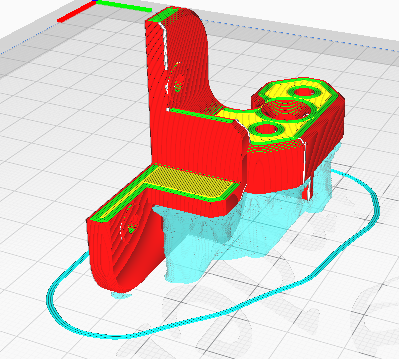

Bonjour, je souhaite installer un blTouch.
Aussi, j'ai choisi cette pièce : https://www.thingiverse.com/thing:3437455

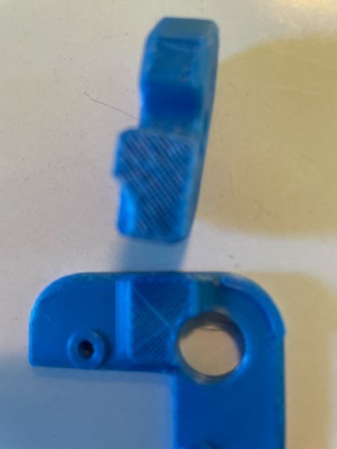

Après impression j'ai essayé d'appuyer un peu (à main levée) et le résultat est ci-dessous.
J'ai refais mon fichier gcode sous Cura, auriez-vous des modifications à me conseiller ?
Merci de votre aide
Attention, je suis débutant, ne soyez pas trop technique 🥴

Je dirais qu'il faut augmenter la densité de remplissage a plus de 80% ( voir a 100%) et ou augmenter le nombre de lignes de la coque (au moins 4 lignes ) ou l'épaisseur de la coque.
car dans le fichier .gcode fournis, tu a, semble t'il, une densité de remplissage de 20% avec 2 lignes pour la coque.
Autre technique pour ne modifier le remplissage que dans une zone spécifique (mais peut être plus compliqué a mettre en oeuvre) dans la vidéo suivant

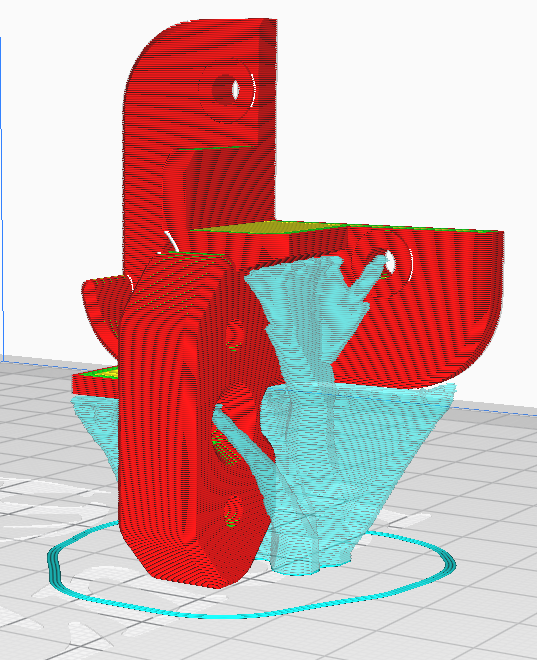

En changeant l'orientation de la pièce et en mettant du support, les contraintes ne seraient plus sur la partie qui tient le Bltouch 😉

@fran6pRotation comme ci-dessous, il faudra beaucoup plus de supports ?

il y a 2 minutes, Superpat a dit :
Oui et non 😉
Dans Cura tu peux utiliser des supports arborescents (moches mais OSEF) qui ont besoin de moins de filaments et bonus, ils se détachent plus facilement.
Avec cette orientation de ta pièce, elle sera bien plus solide: la faiblesse d'un pièce est souvent aux intersections de couches. Un tube imprimé en hauteur sera bien plus fragile qu'un imprimé «couché» (plus pénible par contre à imprimer car la première couche n'aura pas une grande surface 😉 ).

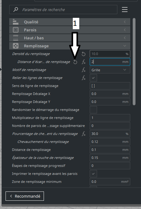

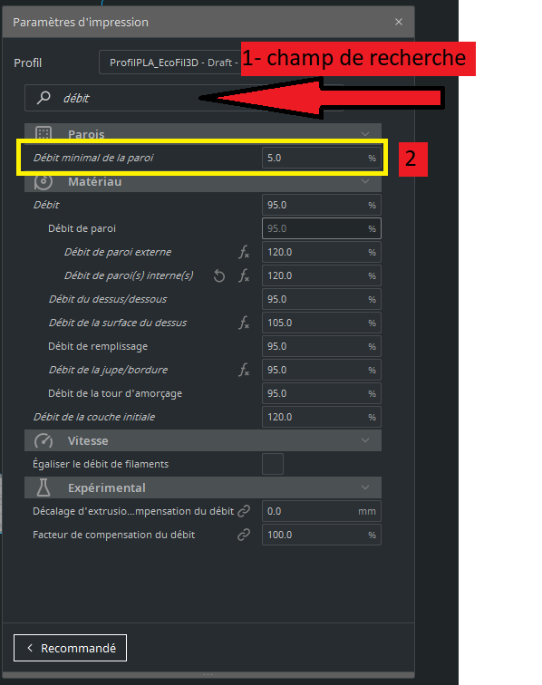

il y a 27 minutes, Superpat a dit :
j'essaie de le modifier, mais la densité est ombré... donc je patine en cherchant à modifier le chiffre
Ha là je suis intrigué ... tu dois avoir un profil d'imprimante ou d'impression qui le rend non modifiable ?
quant à la coque, je ne vois pas le paramètre.

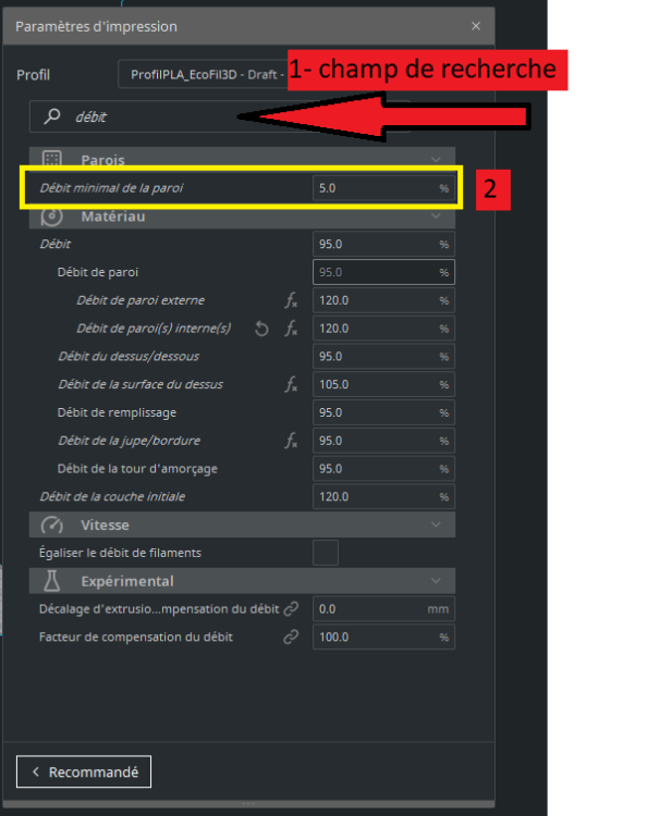

Mes excuses je n'ai pas utilisé les bons nom de paramètres de découpages ( le mot coque c'est dans l'aperçu ...)
c'est "Épaisseur de la paroi" et ou "Nombre de lignes de la paroi"
Edit : mais la dernière photo que tu a mis me fait penser a un problème aléatoire de manque de débit sur certaine couche ! non ? ( car si c'est le cas alors pas simple d'avoir une impression solide ... )

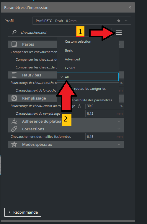

il y a 31 minutes, Superpat a dit :
il suffit de cliquer sur la flèche circulaire (1):
Citation
c'est le Nombre de lignes de la paroi.
Pour info: quand tu cherches un paramètre:
Citation
Le mieux, c'est de faire apparaitre tous les paramètres:
Citation

il y a 2 minutes, pommeverte a dit :
 merci @pommeverte ! j'avais oublié se détail quand on modifie un sous paramètre. 🙃🤦‍♂️

Au passage on voit des manques de matières sur ta pièce sur certaines couches
A mon avis il faudrait contrôler l'extrusion (step extrudeur + contrôle de la tête d'impression pas de bouchage + contrôle du levier extrudeur)

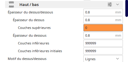

J'ai une zone qui s'est mise en orange et des chiffres qui sont passés à 999999.

Je te trouve sacrément optimiste avec ton joli culbuto 😜, parce que sans bordure, ta tour de Pise va sûrement s'écrouler 😭. Perso, j'aurais mis une bordure de 10 lignes minimum, en décochant "la bordure remplace le support".
Sinon, à cause des "couches inférieures" de 999999, ta pièce se retrouve pleine. Il faudrait mettre 3 ou 4 à la place, avec un remplissage à 50% maxi.
Pour les "couches supérieures" à 0, je pense que c'est lié aux 999999. A voir après avoir modifié le paramètre "couches inférieures" 🤔

il y a 23 minutes, Superpat a dit :
C'est un effet de bord normal quand on met une "densité de remplissage" a 100%. ( Pour Ultimaker Cura avoir une "densité de remplissage" a 100% revient à mettre une infinité (ici 999999) de "couches inférieures" ... ce sera plein quoi 🙂 ).
Et comme le propose pommeverte une "bordure" en "type d'adhérence plateau" ne fera pas de mal.
Edit : et 100% de densité de remplissage (comme j'ai proposé) c'est pas forcement utile. Dans l’hypothèse que tu n'a pas de problème d'extrusion ( mais cela semble etre le cas d'apres la seconde photo ...) , 50% comme le propose pommeverte, c'est normalement déjà bien.

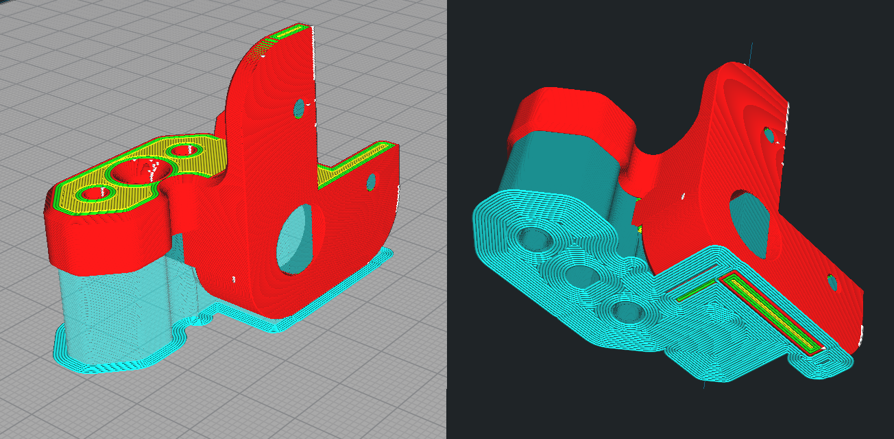

Bonjour, mise en forme de la pièce suite à vos conseils :

Il y a 2 heures, Superpat a dit :
Effectivement pour le filetage, c'est pas sûr.
Il n'y a pas de filetage sur la pièce puisque ce sont des trous de Ø3.2. Il faut donc utiliser des vis M3x16 au minimum avec un écrou (donc des boulons 😉).
A mon avis, si Tanegashima, le concepteur de cette pièce, a réussi à l'installer et à l'utiliser (voir la photo du montage sur thingiverse), je ne vois pas pourquoi ça ne fonctionnerait pas sur ta machine. Contrairement à ce qu'a dit PierreG, le fixation du BLtouch contourne le moteur X et donc le fin de course X. Ce que tu peux faire pour le valider, c'est de recoller ta 1ère impression et de présenter "le bébé à sa mère" avec seulement les vis de fixation sur le chariot X: tu sauras si il y a collision lors de la prise d'origine X.
En ce qui concerne ton GCode, je me répète mais tu as une grande confiance dans l'adhérence de ton plateau 😅: une bordure sera tout de même plus sécurisante 😋.
Perso, je n'avais pas choisi le support arborescent, par contre je réduis le débit du support à 50% ce qui permet de l'enlever plus facilement et la quantité de filament est minimisée 😁. Pour info:
  • avec tes paramètres de support, Cura calcul 2H52 et 5.29m de filament
  • avec mes paramètres de support, Cura annonce 2H32 et 4.33m de filament
  • avec mon profil complet à vitesse lente, hauteur de couche de 0.15 au lieu de tes 0.2 mais remplissage à 25% en grille, je tombe à 1H48 pour 3.64m de filament

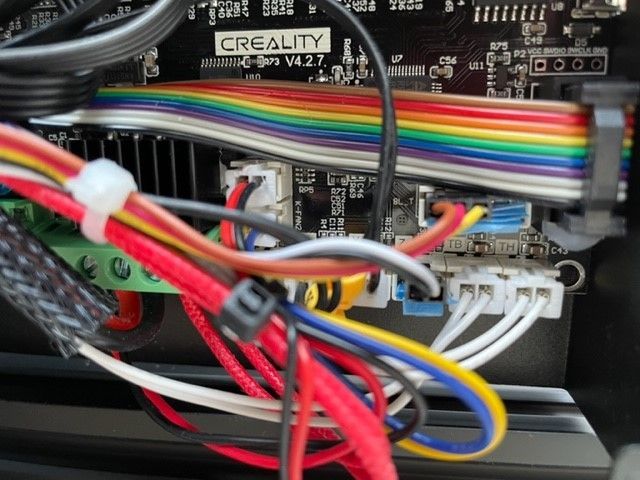

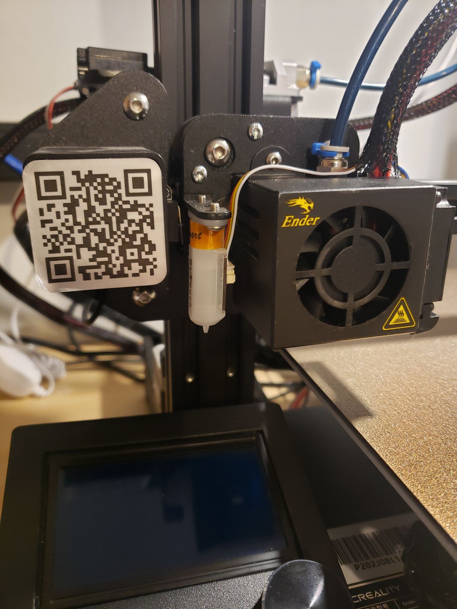

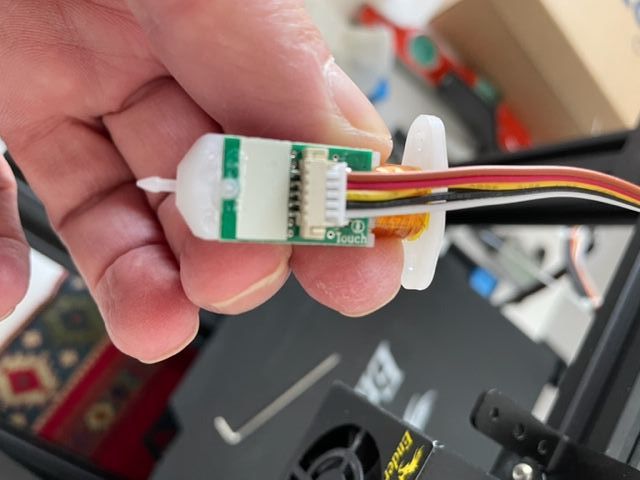

J'ai entretemps acheté une équerre pour 8€, monté l'équerre,  changé la buse, installé le 3Dtouch (le lien). et câblé, je pense correctement.
J'ai calé les fiches électriques sur la carte avec des chutes de plastique, je ne voulais pas mettre de la colle, de peur de ne plus pouvoir faire marche arrière.
Maintenant, j'ai installé à l'aide de mes cartes micros sd le firmware "Ender-3Marlin2.0.6HW4.2.7BLTouchFilament.bin". J'arrive à bouger mon BlTouch, mais je n'arrive pas à le configurer.

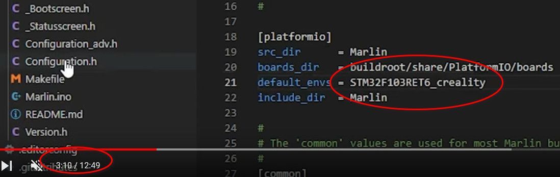

Je me suis "farcis" la vidéo deKaminoKGY, CREALITY 4.2.7 + BLTOUCH - INSTALLATION & CONFIGURATION du FIRMWARE. Et je bute sur :
Citation
Error: Unknown environment names 'STM32F103RET6_Creality'. Valid names are 'DUE_archim, mks_robin_e3_maple, STM32F103VE_GTM32, chitu_v5_gpio_init_maple, mks_monster8_usb_flash_drive, BIGTREE_SKR_2, BIGTREE_SKR_PRO, STM32F103RC_maple, mega2560ext, STM32F103RC_ZM3E2_USB_maple, ERYONE_ERY32_MINI_maple, FLY_MINI, BIGTREE_GTR_V1_0, STM32F103CB_malyan_maple, mks_robin_pro_maple, FYSETC_S6, esp32, at90usb1286_dfu,
Arrêt du processus de terminal "C:\Users\Super\.platformio\penv\Scripts\platformio.exe 'run', '--environment', 'STM32F103RET6_creality'". Code de sortie : 1.
Pourriez-vous m'aider afin de configurer mon BL touch ?
Je viens d'installer le fichier.bin de @PierreG https://www.lesimprimantes3d.fr/forum/topic/43204-problème-firmware-bltouch-ender-3-427/. Il semble bien fonctionner, il y a environ 3mm entre la pointe du BlTouch et la pointe de la buse est-ce normal ?
