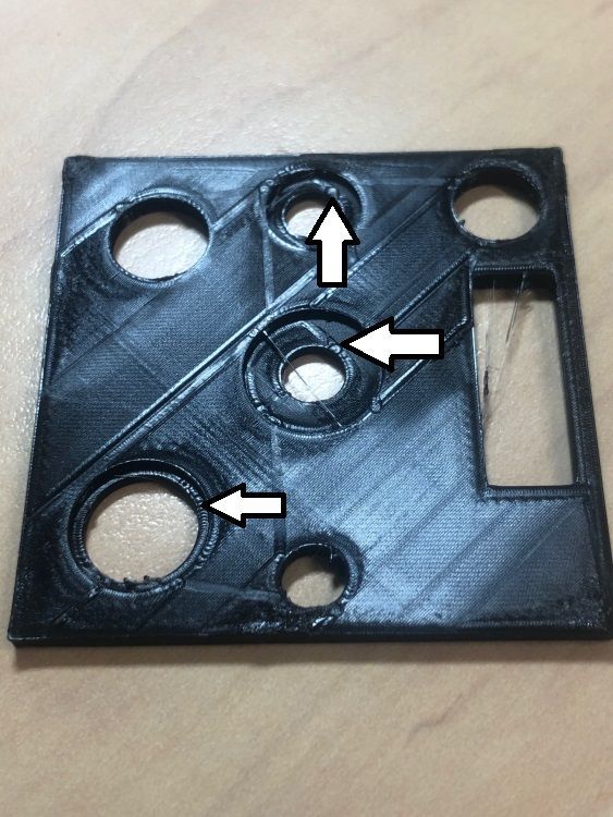

Sur une ENDER 5, avec du PLA, découpage avec CURA, j'ai systématiquement des "trainées" sur la face supérieure des pièces. Ces défauts sont toujours des lignes tangentes aux perçages. Il y a aussi des zones qui sont granuleuses, notamment dans les coins. J'ai fait la pièce test de la photo qui met ces défauts en évidence. En changeant de filament c'est absolument identique. J'ai essayé différents trucs conseillés sur les foras sans succès (augmenter la distance de rétractation par exemple).
je suis au bord du désespoir 😁
Des idées sur le pourquoi et comment corriger ?

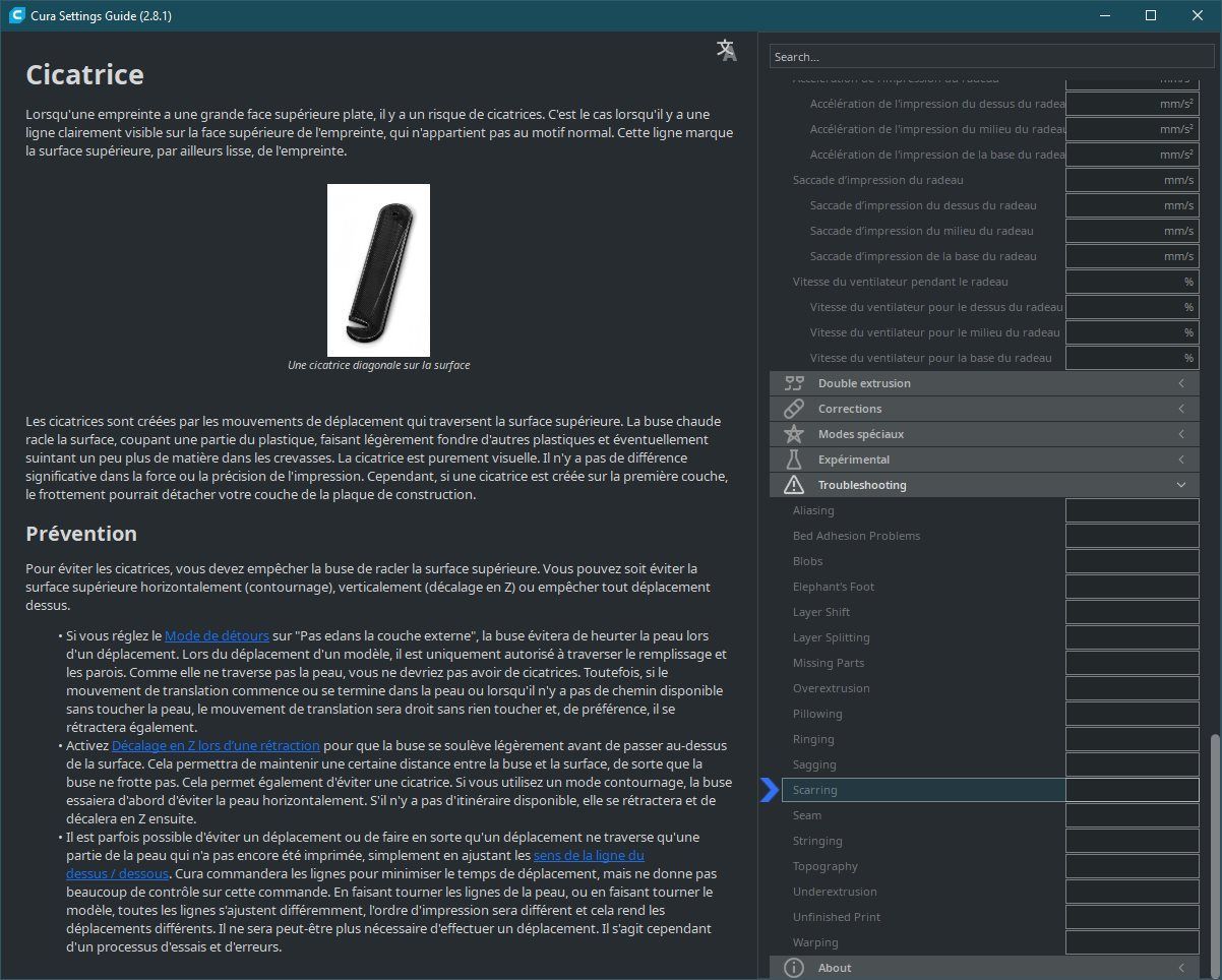

C'est ce qu'on appelle des «cicatrices» (scars chez les anglophones). Le greffon «Settings Guide» de Cura dans la section Dépannage (Troubleshooting) en parle :

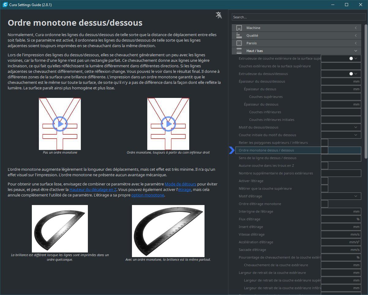

Depuis quelques versions, Cura propose un mode «monotone» (équivalent du monotonic chez Prusa) :

C'est ce qu'on appelle des «cicatrices» (scars chez les anglophones). Le greffon «Settings Guide» de Cura dans la section Dépannage (Troubleshooting) en parle :Depuis quelques versions, Cura propose un mode «monotone» (équivalent du monotonic chez Prusa) :
Merci pour la réponse fran6p, c'est toujours mieux de mettre les bons termes sur les choses 🙂
J'ai déjà exploré la piste contournement et rétractation sans que cela ne résolve le problème. Mais je vais m'atteler à une série de tests plus cohérents et non taper un peu n'importe où.
Tu semble être en légère sur-extrusion. Peut être diminuer le débit de disons 4% au pif... ou pour bien faire ( calibrage de l'extrudeur et ajustement du débit du tuto suivant

En plus de ce qui a été dit, j'ai l'impression que tu as un peu de sur-extrusion:
Citation
Du coup, as-tu calibré ton extrudeur et réglé le débit (voir ce tuto)?
Sinon, quelle est la valeur de la "distance de détour max sans rétraction"? Si la valeur est trop élevée, tu auras un suintement de la buse. Perso, je mets 3mm.
Il semble que tu as utilisé la fonction étirage, peut-être que le flux d'étirage est trop élevé (> 10%)?
