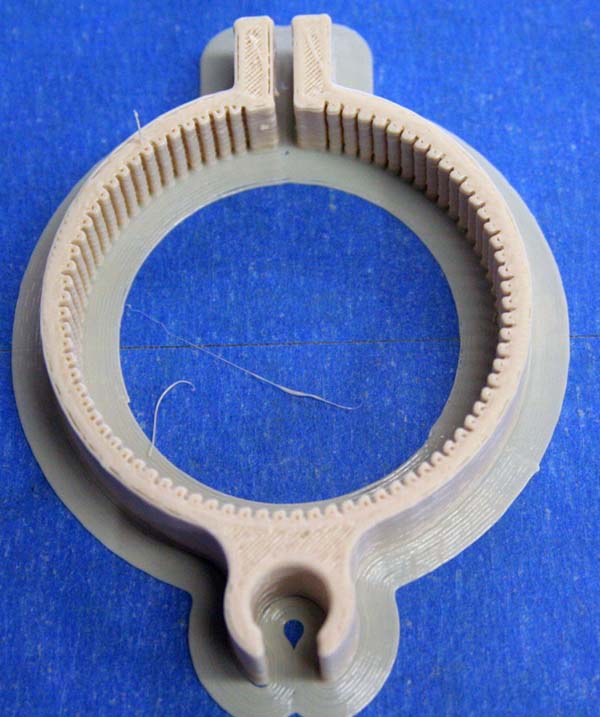

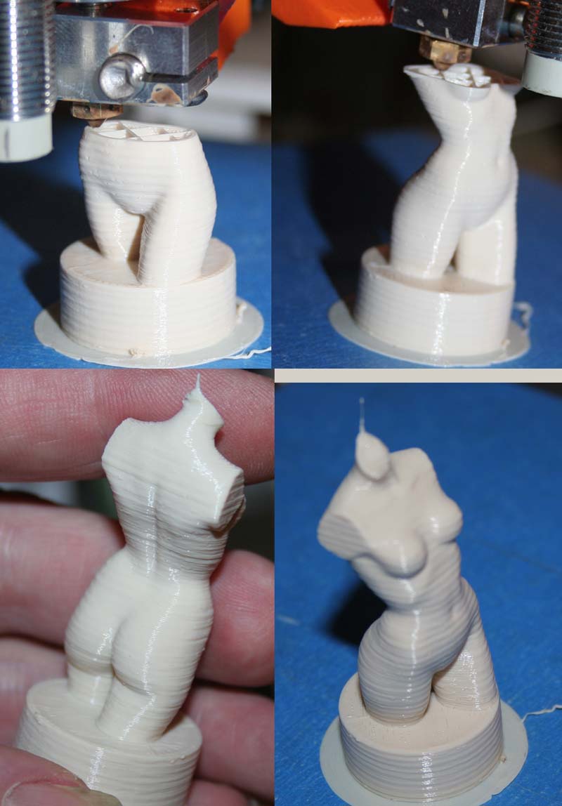

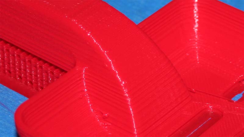

dh42 Posté(e) Septembre 15, 2016 Auteur Partager Posté(e) Septembre 15, 2016 Bon et bien voila, ça marche ! ++ David Lien vers le commentaire Partager sur d’autres sites More sharing options...
yearzero Posté(e) Septembre 15, 2016 Partager Posté(e) Septembre 15, 2016 Il y a 2 heures, dh42 a dit : Bon et bien voila, ça marche ! ++ David la première impression, on s'en souvient toute sa vie, comme sa première dent de lait en faite cette machine est un ascenseur émotionnel, quand ça ne marche pas et que l'on trouve pas la panne, on est prêt à la riblonner, et dès que ça remarche, c'est le bonheur, jusqu'au prochain problème Lien vers le commentaire Partager sur d’autres sites More sharing options...
dh42 Posté(e) Septembre 15, 2016 Auteur Partager Posté(e) Septembre 15, 2016 Il y a 1 heure, yearzero a dit : en faite cette machine est un ascenseur émotionnel, quand ça ne marche pas et que l'on trouve pas la panne, on est prêt à la riblonner, et dès que ça remarche, c'est le bonheur, jusqu'au prochain problème Salut LOL, oui c'est vrai qu'elle m'a agacé, mais je suis quand même surpris du résultat obtenu avec une mécanique aussi simple .. c'est même assez précis ! .. et en prime ça ne fait pas de bruit, surprenant (surtout que pour les guidages on a vu mieux, je les trouve assez limite) Lien vers le commentaire Partager sur d’autres sites More sharing options...

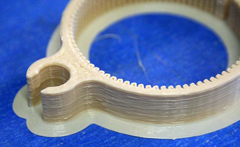

dh42 Posté(e) Septembre 15, 2016 Auteur Partager Posté(e) Septembre 15, 2016 (modifié) filament Chromatik, réglage 200° (210° en vrai) couches 0.2, remplissage 17% Modifié (le) Septembre 15, 2016 par dh42 Lien vers le commentaire Partager sur d’autres sites More sharing options...

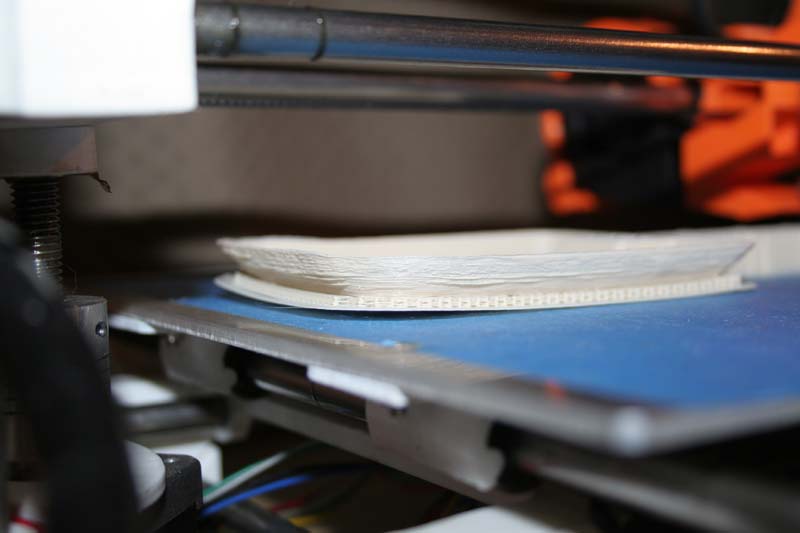

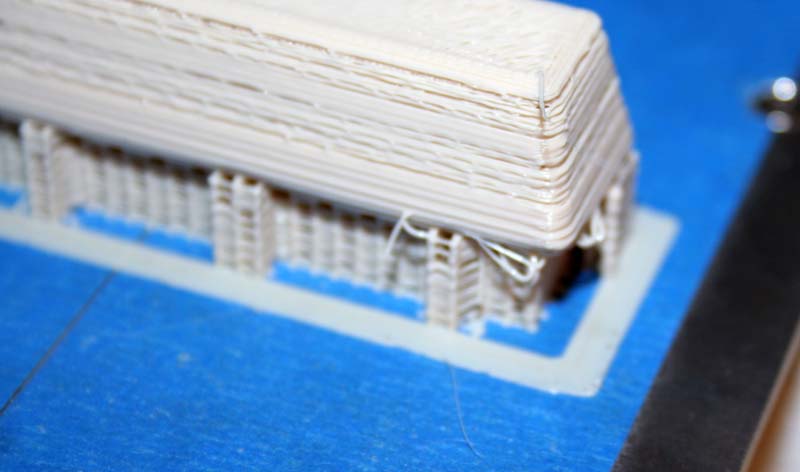

dh42 Posté(e) Septembre 20, 2016 Auteur Partager Posté(e) Septembre 20, 2016 (modifié) Le 15/09/2016 at 18:29, yearzero a dit : en faite cette machine est un ascenseur émotionnel, quand ça ne marche pas et que l'on trouve pas la panne, on est prêt à la riblonner, et dès que ça remarche, c'est le bonheur, jusqu'au prochain problème Salut, Tu ne pouvais pas mieux dire ... après avoir imprimé la Vénus, je pensais que c'était OK ... mais espoir déçu. J'ai voulu imprimer ça (avec le même filament et les mêmes réglages que la vénus) avant, j'ai réglé ma première couche au plus bas possible, par incréments de 0.05 .. je n'arrive pas à écraser la première couche comme on le vois sur certainse de vos images, si je descends plus bas, l'extrudeur se met à perdre des pas (à claquer) Premier pb, au bout d'un moment le coté gauche de la pièce à commencé à se décoller et à se voiler. Puis l'extrudeur s'est mis à claquer de plus en plus souvent ; sur la zone qui remonte, mais ça je suppose que c'est normal vu que la pièce doit appuyer sur la buse et empêcher la matière de sortir, par contre, coté poignée, pas de décollage et pourtant ça claquait de plus en plus, et je pense qu'il doit même y avoir des couches manquantes vu le résultat désastreux. Bon, si ça ne veux pas marcher, je vais me commander le nouveau modèle de Dagoma ; elle à l'air bien mieux http://angelsneversin.com/en/body/44-dagoma.html ++ David Modifié (le) Septembre 20, 2016 par dh42 Lien vers le commentaire Partager sur d’autres sites More sharing options...

dh42 Posté(e) Septembre 20, 2016 Auteur Partager Posté(e) Septembre 20, 2016 (modifié) Re Bon, alors j'ai pris le risque d'essayer d'autres réglages que ceux fournis par Dagoma pour le PLA Chromatik ; dans le XML, il est réglé à 190°, et j'obtiens un meilleur résultat à 210° (210 pour couche de 0.1 ou 220° pour couches de 0.2), les couches sont bien collées (et ça n'a pas pris feu ).. bizarre .. sonde pas fiable ? ou valeurs du XML pas fiable ? Pour l'extrudeur qui claque, il semble que ça le fasse à intervalles réguliers (en terme de longueur de fil déroulé) .. et ça semble correspondre à peut près au périmètre du galet denté d'entrainement (à vue de nez) Si ça se trouve la vis de serrage tombe pile en face du fil. En plus de ça, le ressort pousse fort et ça déforme la pièce en plastique, donc il se peut que la roue d'entrainement ne soit pas parfaitement // au galet ... Possible que cet extrudeur vaille la peine d'être refait en alu .. La suite dans .. un certain temps ... j'ai une trentaines d'heures d'usinage à faire entre temps, donc printeuse au placard en attendant .. j'ai fais quelques essais de t° avec des cubes, je mettrais les photos plus tard (à refaire ; toutes floues ... , quelle galère de faire une photo avec des lunettes à verres progressifs !) ++ David Modifié (le) Septembre 20, 2016 par dh42 Lien vers le commentaire Partager sur d’autres sites More sharing options...

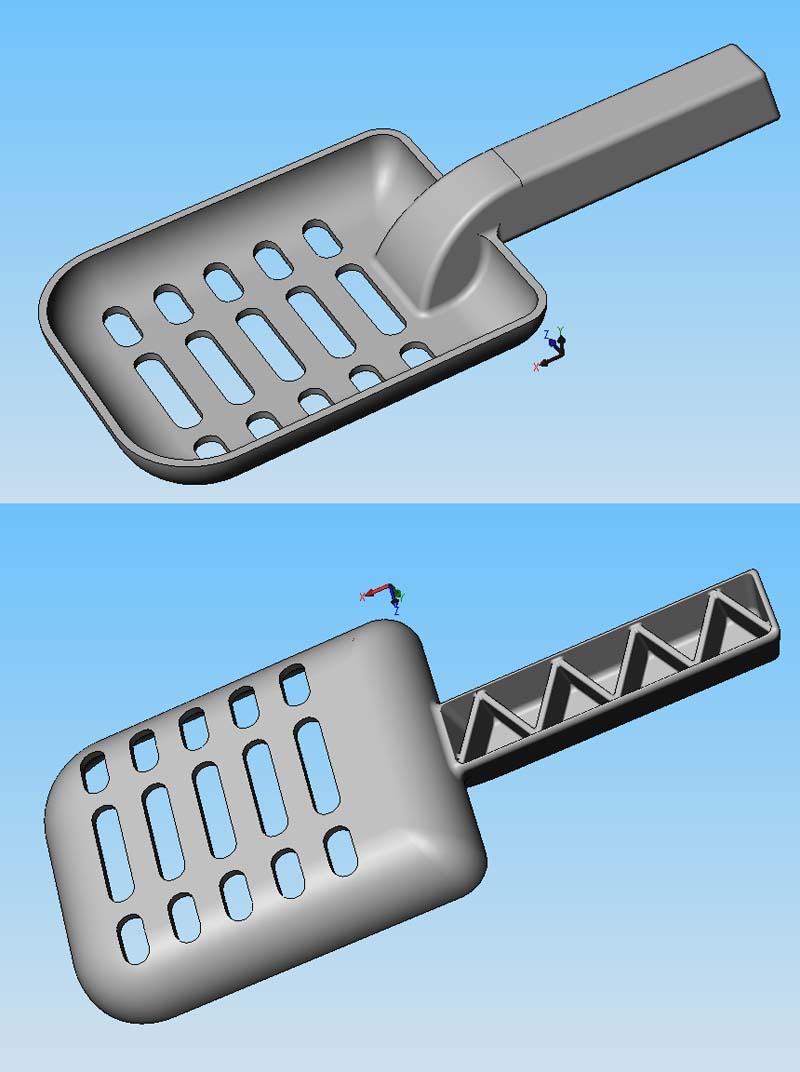

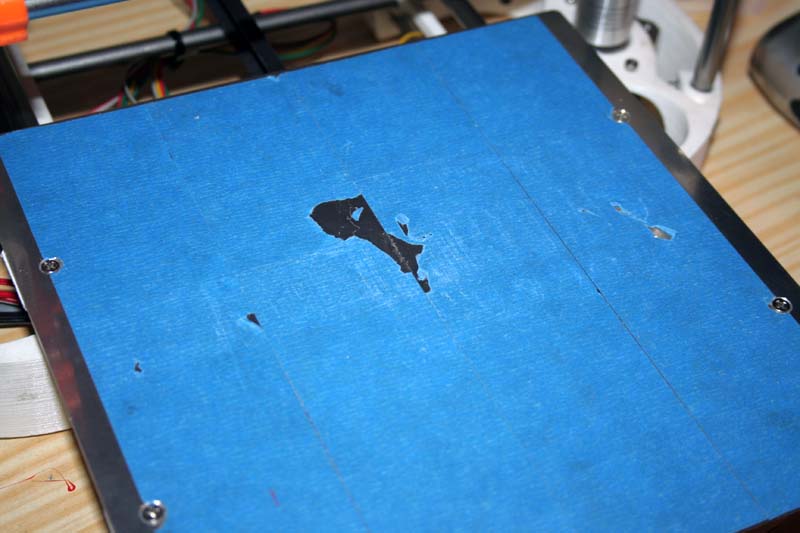

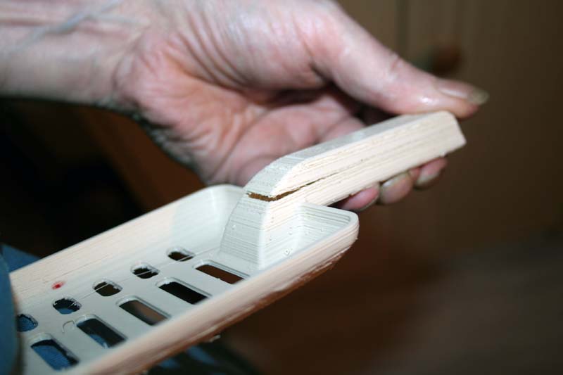

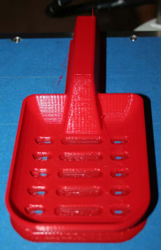

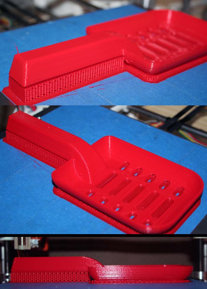

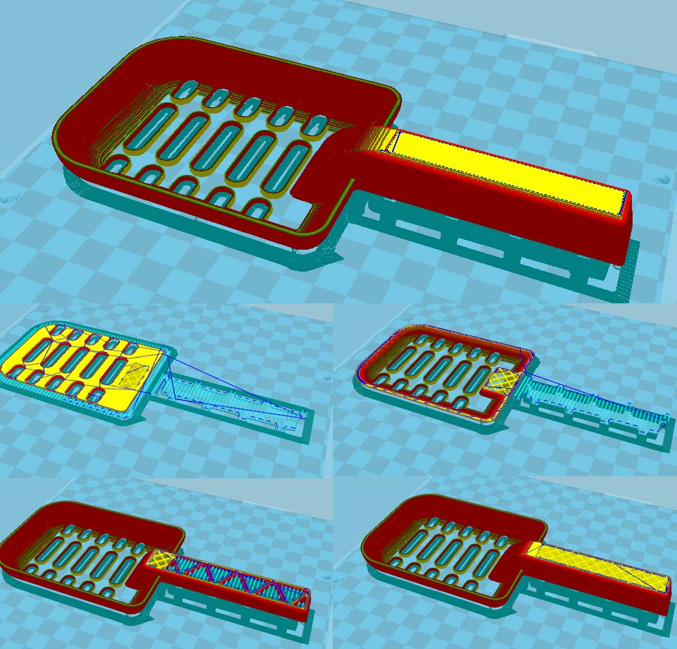

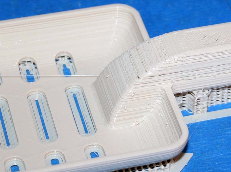

dh42 Posté(e) Septembre 30, 2016 Auteur Partager Posté(e) Septembre 30, 2016 Salut, Bon, une nouvelle tentative d'impression de la pelle, cette fois ci avec de l'octofiber. Pour le claquement de l'extrudeur, c'était bien cette satanée mini-vis qui était désserée ... maintenant presque plus de claquements, en tout cas rien qui semble poser problème. par contre, j'ai écrasé d'avantage la première couche (de 0.05 en plus) ... peut être un peu trop, j'ai déchiré le scotch en l'enlevant .. cette fois ci, ça collait trop bien !! (en plus j'ai l'impression que l'Octofiber colle plus que le Chromatik) J'ai bien un Buildtak, mais j'ai un peu peur d'essayer ; est ce que ça se déchire aussi facilement que le scotch bleu ? ++ David pelle_a_crottes_STL.zip Lien vers le commentaire Partager sur d’autres sites More sharing options...
Oxonium Posté(e) Octobre 1, 2016 Partager Posté(e) Octobre 1, 2016 Il y a 8 heures, dh42 a dit : J'ai bien un Buildtak, mais j'ai un peu peur d'essayer ; est ce que ça se déchire aussi facilement que le scotch bleu ? Non ca n'a rien a voir une fois posé ca bouge pas, se déchire pas et tien bien les pieces! Lien vers le commentaire Partager sur d’autres sites More sharing options...
dh42 Posté(e) Octobre 2, 2016 Auteur Partager Posté(e) Octobre 2, 2016 Le 01/10/2016 at 09:14, Oxonium a dit : Non ca n'a rien a voir une fois posé ca bouge pas, se déchire pas et tien bien les pieces! Salut, Ok, merci pour l'info .. ++ David Lien vers le commentaire Partager sur d’autres sites More sharing options...
yearzero Posté(e) Octobre 2, 2016 Partager Posté(e) Octobre 2, 2016 il y a 4 minutes, dh42 a dit : Salut, Ok, merci pour l'info .. ++ David Attention à bien le poser, j'ai laissé une bulle d'air sans la voir, et le buildtak s'est déchiré à cette endroit. En attendant je met un petit morceau de Kapton. Lien vers le commentaire Partager sur d’autres sites More sharing options...
dh42 Posté(e) Octobre 2, 2016 Auteur Partager Posté(e) Octobre 2, 2016 Vi, interdit de "coincer la bulle" pour l'instant je vais attendre d'avoir installé et paramétré la version complète de Cura, juste en cas de gaffe, je préfère tuer le scotch ..pour l'instant j'utilise CbD, mais je passe mon temps à trifouiller le XML ... donc c'est pas une avance .. lol ! Lien vers le commentaire Partager sur d’autres sites More sharing options...
